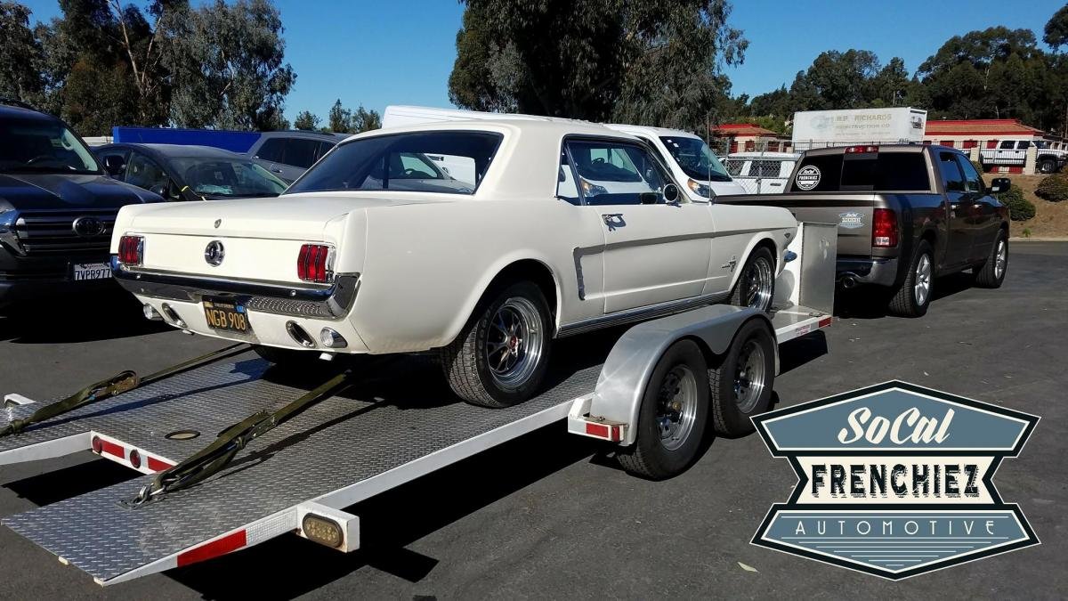

Quel est votre rêve automobile ( en restant realiste ) ?
gte a répondu à un(e) sujet de motorsport56 dans A6 C6 / A6L C6 / allroad C6 - (2005 à 2011)
pour ceux qui voulait voir ma mustang en cours, la voila presque prete. -

non comme a l'origine; premiere main, matching number et color. par contre fiabilisé pr rouler comme allumage electronique, freins assistés, etc -
slt motorsport56 elle en restauration a los angeles chez socal frenchiez, deux francais qui ont un garage la bas et qui font, entre autre, des mustang a la carte -
porsche gt3 rs le graall pr le moment, j'ai commandé une mustang coupe 1965 v8 en pleine restauration: beaucoup plus realiste que la porsche. -
