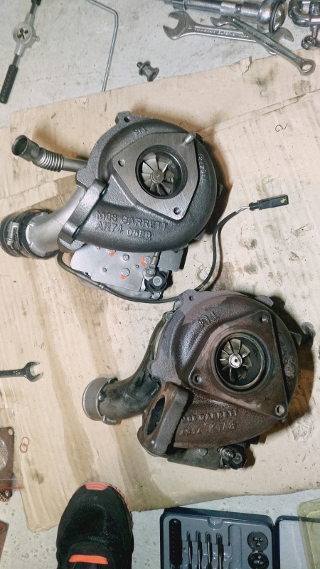

le turbo de chez Yesland devait être monté aujourd'hui ... j'ai écrit "devait" car ce n'est pas le bon.
au moment de la commande j'ai appelé, j'ai donné carte grise, immatriculation, tout, on me dit oui on l'a c'est le bon on vous l'envois.
ça ils me l'ont envoyé, le lendemain il était dans ma boite aux lettres.
mon turbo d'origine à la référence 059 145 722L et celui que j'ai reçu à la référence 059 145 722S ...
sur tous les site ces deux références amènent à un même turbo ... or il y a bien une différence.
ha effectivement la sortie échappement n'est pas la meme tu accumule la malchance mais je suis persuadé que ca va s'arranger rapidement
Le turbo qu'ils ont envoyé c'est un GTB2260VK ?? Et sur le tiens c'est un GTB...???
le turbo envoyé est un GTB2260VK en effet, et sur le miens il y a également cette même référence. GTB2260VK
On dirai que celui qu'ils ton envoyé est adapté pour un montage sur le 2.7 tdi qui lui est d'origine un GTB1756vk chelou
j'ai reçu un autre turbo ce midi, ce soir en rentrant je vérifie que c'est le bon, si tout va remontage demain matin.
Alors,c'était quoi comme turbo le 1er qu'ils t'on envoyer,pour BMW???
Le nouveau c'est le bon??
celui que j'ai reçu hier a exactement la même référence que celui de la semaine dernière, à savoir celle qui fini par S, pourtant là, la sortie qui forme un triangle est bien comme sur mon turbo d'origine, je ne comprends pas.
montage ce matin.
Ils ont dû faire un mix entre deux turbo au remontage?? Bref bon montage à toi
je ne peux pas te dire je n'en sais rien.
bon bah ce n'est pas encore pour aujourd'hui, une fois le nouveau turbo en place on démarre, tout tourne bien et au bout de quelque minute tache d'huile sous la voiture, et ça coule bien.
on re démonte on localise la fuite en dessous, au niveau de la conduite de retour d'huile.
il y avait un joint, dans le doute on l'a changé et retesté, ça coule toujours mais moins.
du coup c'est peut être un joint spécifique alors lundi passage chez Audi avec la conduite pour en savoir plus.
a suivre.
conduite de retour d'huile changée, avec son joint neuf, tout est remonté et ça roule.
pas loin de 70km pour rentrer hier et RAS, de bonne relance, pas de voyant pas d'accous.
après concertation avec les personnes qui m'ont aidé à faire le changement, l'ancien turbo en lui même est encore en bon état, on pense que c'est l'accuateur qui posait soucis.
maintenant tout est changé, je roule enfin .
