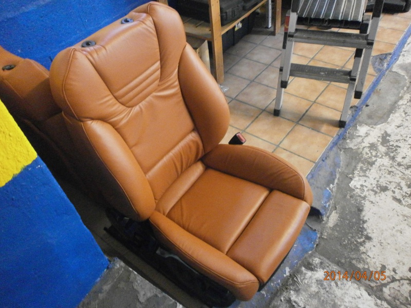

petite nouvelle le sellier est enfin venu me ramener mon intérieur hier soir car il avait inversé une atache dans le dossier donc il m'avait repris mes sièges pour faire la modification, mais je ne sais pas si je dois vous montrer des photos :euh: :eldiablo:

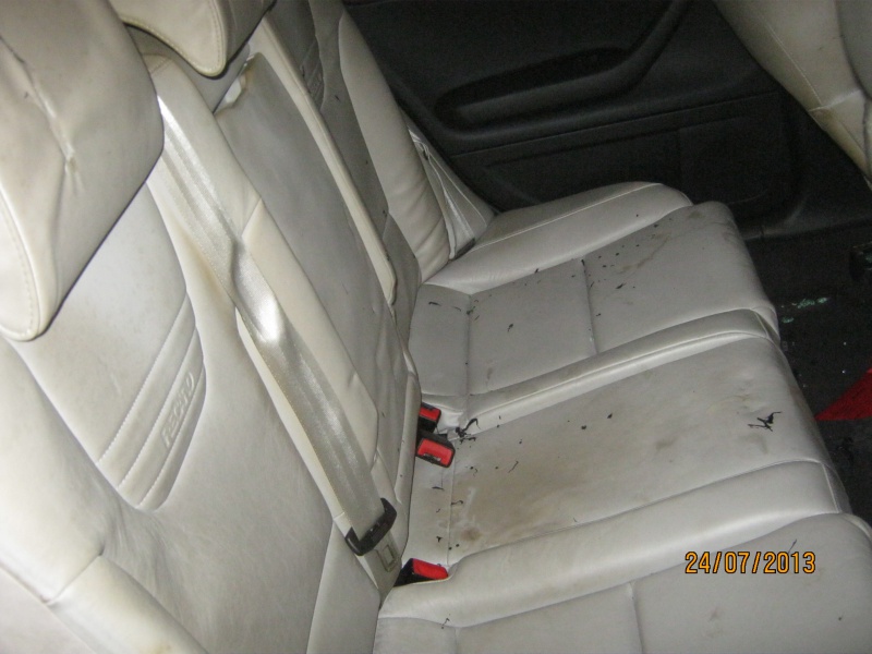

:MdrDevil: moi :ripeer: ,bon allez parce que c'est vous .par contre je vais commencer par la séquence horreur voici dans quel état j'ai acheté mon intérieur complet de s4 b6. :pleure2: .certain vont étre choquer :icon_lol: mais heureusement je vous rassure je ne l'est pas payé cher en même temps vu l'état logique.par contre avant de l'acheter j'ai vérifié l'état des mousses par chance elle n'était pas brulée donc juste à faire refaire une sellerie et à changé les map chauffante qui elle été un peu touché
ah la la les casse sont abusé quand même il c'est bien fait chier dessus par les oiseaux ! heureusement c'est que du cuir !

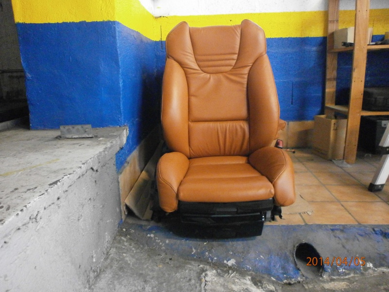

donc je me suis dit pourquoi reprendre la même couleur vu que je change de sellerie et vu que j'adore les intérieurs caramel dans les voitures noires je me suis dit aller c'est parti. par contre qui dit changement de couleur dit changement de couleur des plastiques donc démontage de tous les plastiques avant de les passer au sellier et peinture noire laquée appliquer dessus grosse galère vu que le plastique est granuleux d'origine j'ai d'abord poncés et decapé tout leurs cache puis passé en primer plastique pour l'accroche pour pas risqué que la peinture se barre dans quelques mois puis passage de 2 grosses couches de primer garnissant avec reponssage entre chaque couche lissée un maximum puis passage de la base noir et puis le vernis pour finir mais promis je vous posterai des photos des plastiques un peu plus tard et au jour sa sera mieu quand mes sièges seront revenus chez moi 901025P4050075.jpg
non malheureusement ce n'était pas des merdes de moineaux c'était un début d'incendie dans le véhicule et tout le ciel de toit à cramer et couler sur les sièges si sa avais été juste du nettoyage je n'aurais pas changé la couleur, et le siège conducteur avait brulé un petit peu mais comme je l'ai dit les mousses n'était pas toucher

Par contre c est l aspet final sur les photos?
La couleur est tres bien mais le cuir est un peu détendu
je précise les plis sur le cuir s'attenueron une fois que le cuir se sera un peu assouplis

Jolie couleur mais bon faut voir fini car pour le moment les finitions du sellier je les trouve pas top
Oui je les est reçu mon père ma dit que le colis été arriver je vais voir sa demain.encore merci kilivinci au moin tu sais que t'es rail vont servir a un passionné.oui j'avoue que pour l'instant les plis sa ne me plais pas non plus mais le sellier ma dit que c'était le temp que sa ce détende de toute façon si au bout d'un mois qui sont posé sa bouge pas et que sa me fais toujours le vieux plis c clair il les reprend il ce démerde lol
Moi je pence que ton sellier et pas trop top j'avais fait toute ma banquette arrière de mon a3 et aucun plie
Si ton cuir se détend tu auras plus de plus encore, tu crois pas?
J'ai le sentiment qu'il n'a pas tendu au bon endroit.
A suivre, ça sera intéressant de voir ça.
Je prendrai des photo de la banquette sa va elle a pas de plis il y a que les 2 siege avant mais je vais voir pour essayer de les tendre un peu avant de les monté mais sinon si sa va pas c'est sur il ce débrouillera pour rattraper sa bêtise comme vous dite affaire a suivre .moi il ma dit que sa aller ce détendre quand j'alai le nourrir
Je peux t affirmer qu'il as pas bien tendu un bon sellier ne fait pas de plis encore moins sur l'appui du dos ça arrive sur les latéraux mais pas autant si lui t'affirme que ça vas se faire ok mais comme tu dis si au bout de 1 mois ça change pas tu lui ramène après tout tu paye!

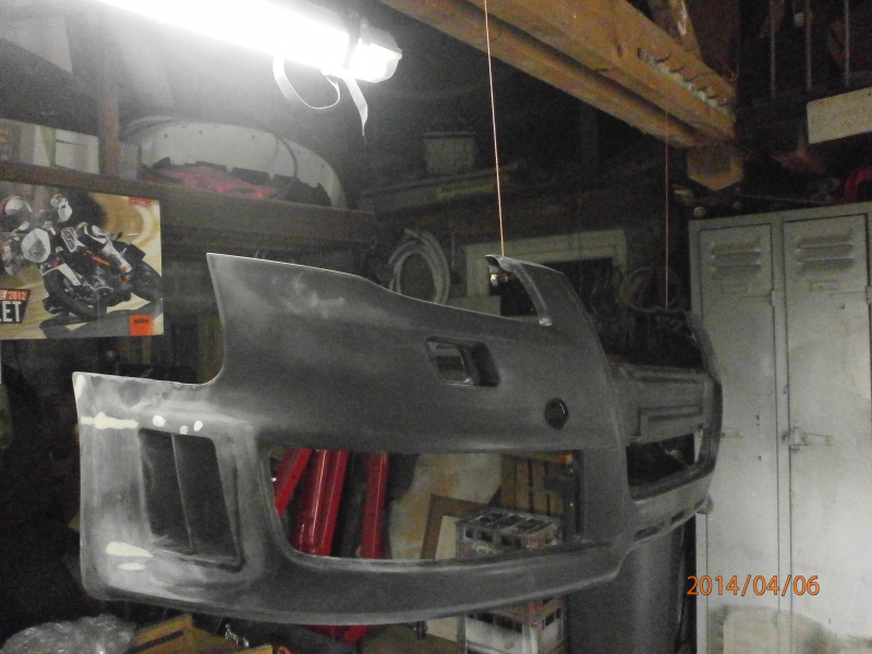

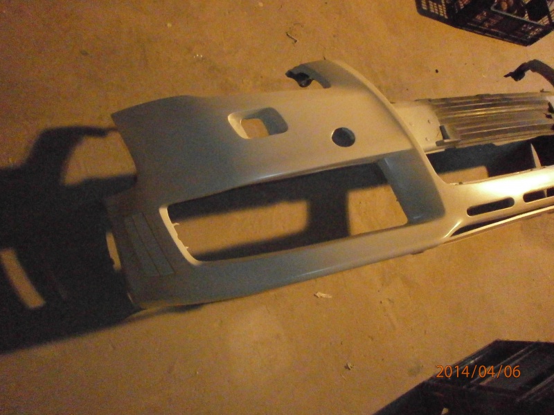

voici un petit photo de mon pare-chocs avant de rs4 avant le passage en apprêt
Il déboîte ce PC.
Tu as fais quoi comme modifs dessus?
Il faudrait passer un coup de roller fender pour élargir les ailes après ça.
:thanks: madingwada le Pare choc je ne change rien dessus je l'ai juste préparé pour retirer tous les défauts car niveau finition il y avait du boulot.j'ai commandé des grilles de rs4 oem elle se monte :bien: . oui j'y ai pensé mais ce qui m'embête c'est qu'il va falloir encore déportées plus les jantes :MdrDevil:

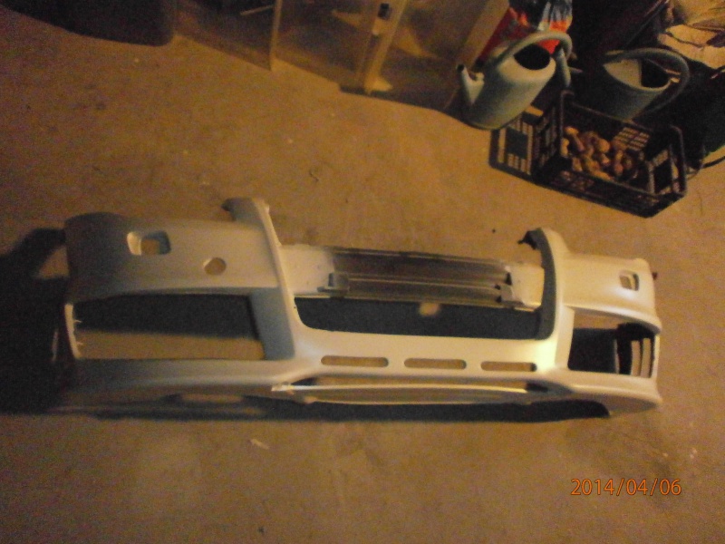

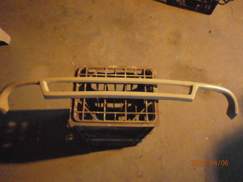

puis le pare choc :eldiablo:

et pour le pc rs4 faut pas le retaillé ou modifié nos ailes car il me semblé qu'il été plus large !?
non kintaro car mon pare choc est une replique moin large que le vrai rs4
