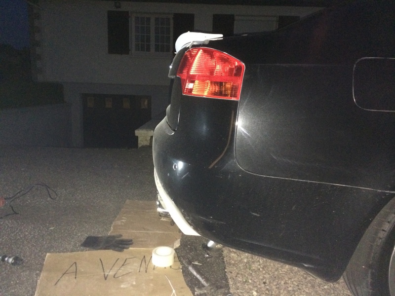

voici donc la pièce que je modifie actuellement une valence Rdx comme quelqu'un l'avais dit sur un topic le diffuseur ressort beaucoup trop ce qui faisait vraiment très moche dommage je n'ai pas pris de photo quand je l'ai posé pour essayer mais croyez moi ça ne valait pas le coup.928076achterskirtzijdelenaudia4b720052008gfkrdrau26s22.jpg
la première modification a été de réduire l'épaisseur de la partie superieur767192achterskirtzijdelenaudia4b720052008gfkrdrau26s33.jpg qui ce clip sur le pare-chocs pour pouvoir permettre que la valence s'enfonce plus loin dans le pare-chocs et ressorte moins; seconde modification couper les parties marquées en rouge pour pouvoir passer ma double sortie sinon un des échappements se retrouve en face de la partie dessendante

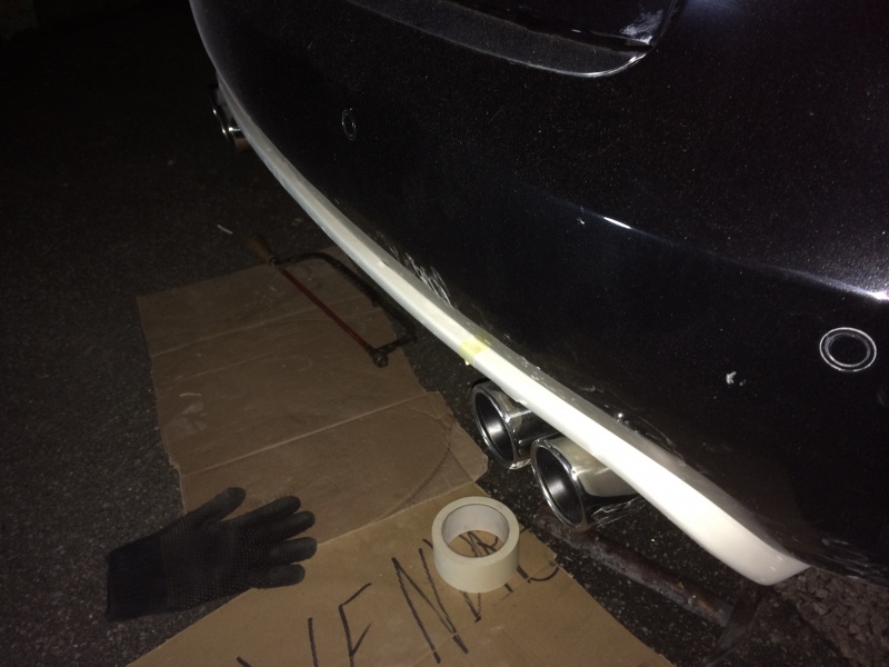

voici donc ma valence redécouper et juste refibré pour le moment676210P3280056.jpg784540P3280057.jpg
oui il y a plusieur partie mais je ne voulais que le diffuseur car je ne veut surtout pas gacher ma voiture juste lui apporter un look simpa mais unique comme la dit tommy93 mon diffuseur sera unique et c'est ce que je voulais

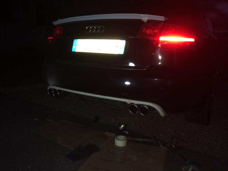

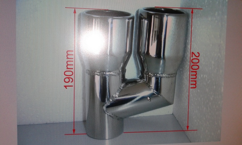

voici ce que donnera le diffuseur avec les 4 sortie par contre sur la photo la partie du diffuseur etait couper pas encore refibré car je voulais voir ce que sa allais donné sur la voiture978799image1.jpg

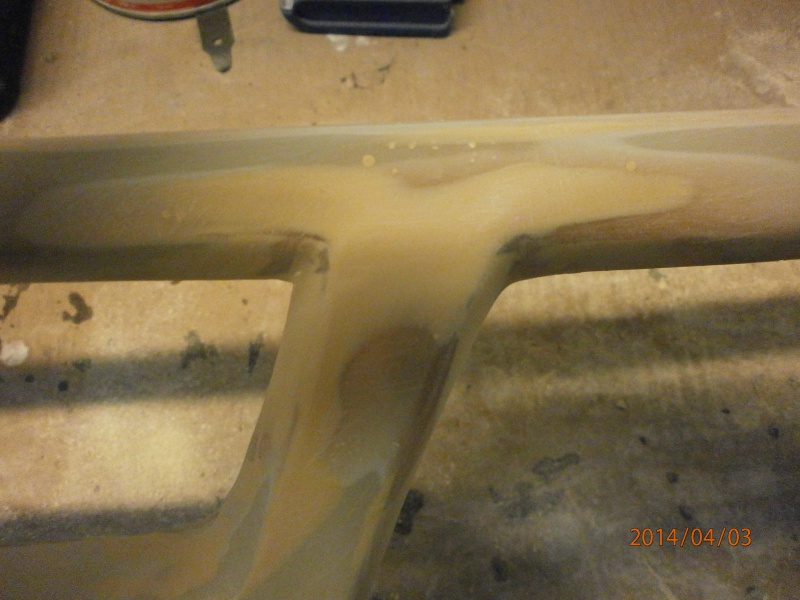

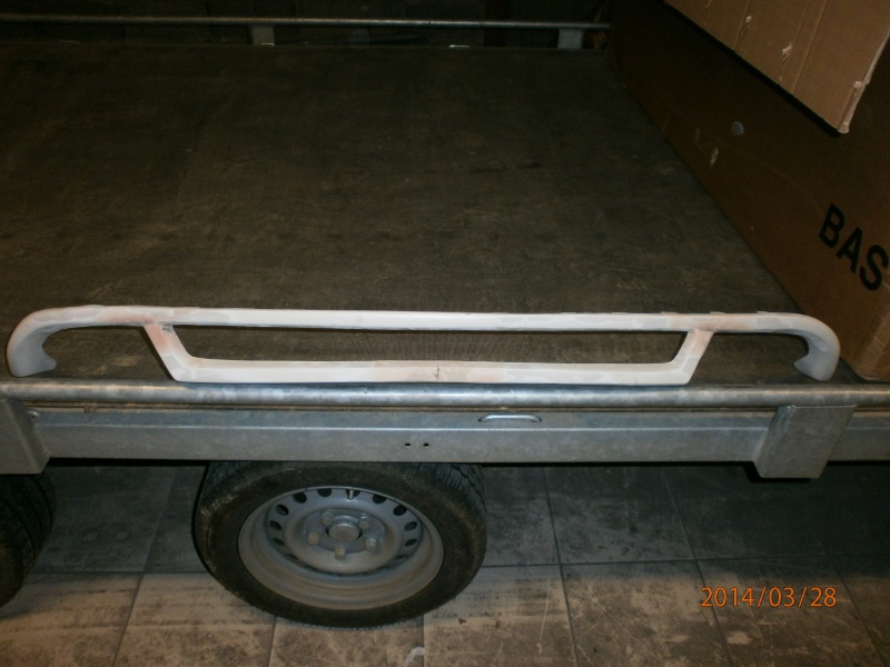

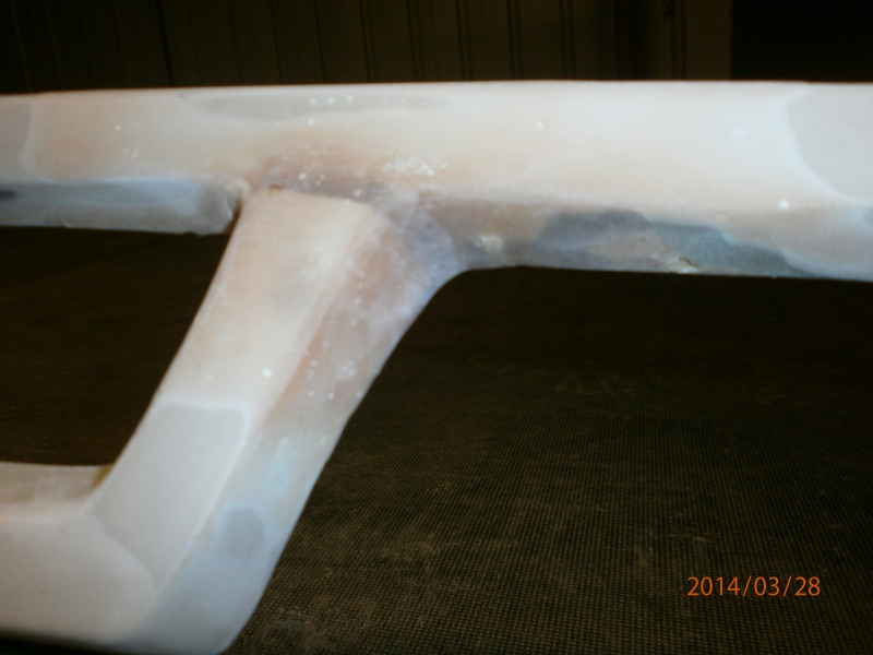

un petit coup de sinto pour lisser les raccords de fibre et comblé les petits défauts prochaine étape passage ce weekend en appret742707P4030072.jpg889575P4030070.jpg
pas si c'est fait correctement ;)
(le mieux étant de remettre de la fibre derrière en plus ;) )
Exactement matt666 .je te rassure kintaro je ne suis pas à mon premier coup d'essais j'ai renforcer toute la partie arrière en fibre épaisse et devant avec de la fibre fine puis devant j'ai reponssé puis un coup de sinto de finition et voilà le résultat .demain je posterai une photo de l arrière tu Vera il y à plusieurs couche de fibre,on à l'impression que c´est d'origine mais ce qui est important c'est la préparation de la surface avant de posé la fibre

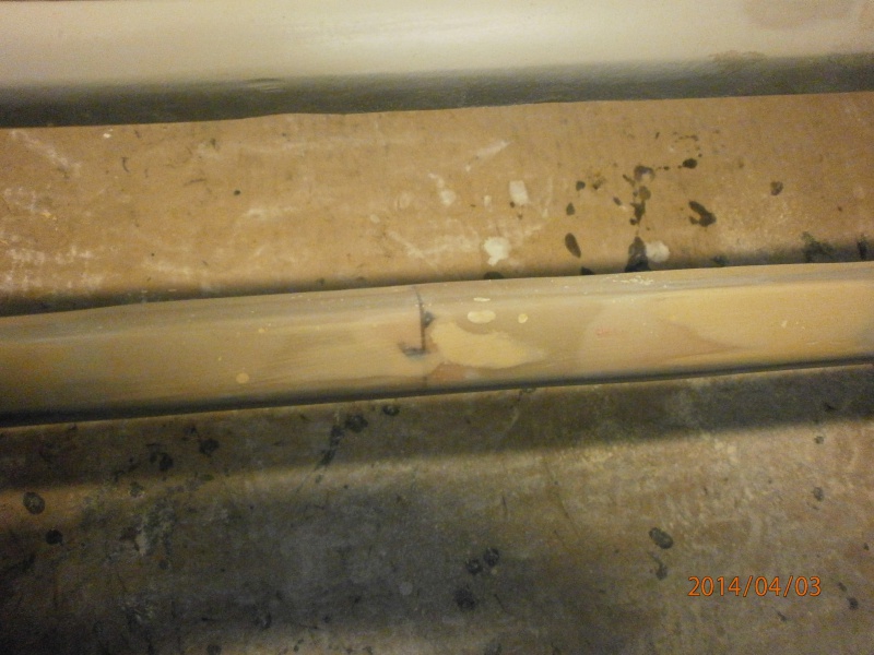

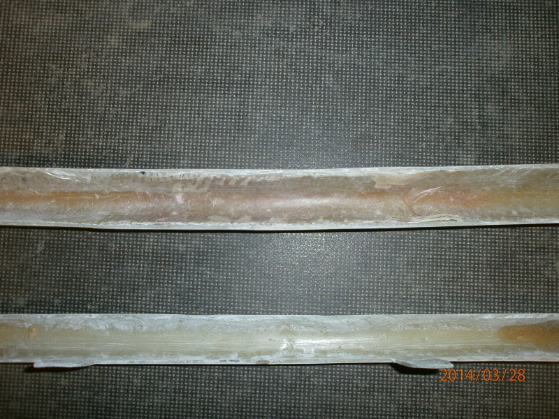

Voilà Kintaro le raccord de fibre que j'ai faits sur la partie du milieu à l'intérieur de la pièce919752P3280059.jpg
je precise la partie en haut c'est celle que j'ai refibré
