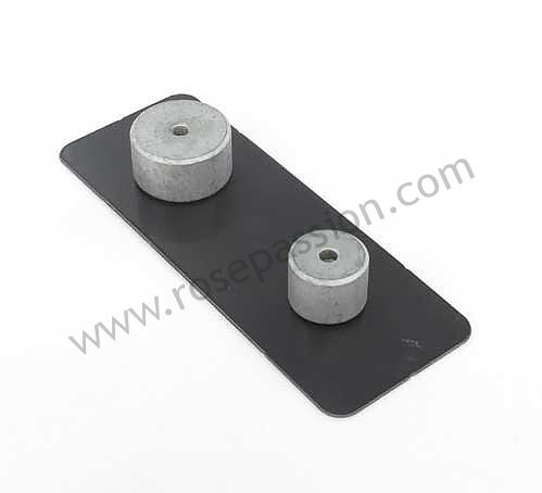

Il semblerait que ce soit cette pièce 8A0698525 et 585. Malheureusement je ne le trouve pas dans des sites comme rose passion ou Jeanbuser. Je pense que si je vais chez Audi ou Porsche j'en aurais pour 200€ la pièce. Une idée?

Ces garnitures, les trucs en forme de demi-lune, se trouve sur presque tous les modèles de porsche, tu peux aussi prendre les ressorts et les petites pièces pour tenir les garnitures sur le support !
http://www.fvd.de/ch/fr/Porsche-0/-/-/-/group/show/VID_10304465-VCD_28273718-gid_325-sort_4-display_50/Frein_%C3%A0_main.html
http://www.rosepassion.com/fr/cat/porsche-993-turbo-1995-993-turbo-coupe-boite-manuelle-6-vitesses/M279/freinage/frein-arriere/B240/machoire-de-frein-a-main-ressort-vis-de-reglage-etrier-expansible/I500/garniture-frein-main/P22977
Ca se trouve sans problème ;)
Oui je pense tout prendre pour que tout soit neuf et être tranquille. Non pas que je fais des freins à mains à tout va mais ça ne sert a rien de grignoter des euros sur cette voiture.
En avant alors je commande ça! Merci !!!
303€ pour la commande totale avec les ports. En prenant bien sur 4 étriers et les petites pièces qui vont avec pour faire les deux côtés à l'arrière.
Ce qui est dommage c'est de ne pas trouver les plaquettes anti bruit rectangle au lieu des rondes. Pour ça, j'irais chez Porsche.
Les plaques anti bruits sont en fait dispo chez rose passion... du coup je vais voir pour tout recommander en même temps!
Tu trouves tout pour porsche, faut juste avoir les bons numéros !
Qu'est-ce que tu appelles petits étriers ?
Pour le frein à main je t'expliquerais une méthode pour que ça marche bien, pas comme la plupart des freins à main de RS2 !
303Euro ??? J'ai lu 25Euro sur le deuxième lien, avec les petits ressorts ça ne doit pas faire beaucoup plus cher !
Les "pads" avant, patin rectangle = 951'351'089'03
23€ c'est une garniture! il en faut 2, et il en faut de chaque côté, quand on rajoute tout le kits, multipliés par le nombre de pièces pour faires les 2 côté, les frais de port evidemment ça douille beaucoup plus! Les pads oui j'avais oubliés qu'ils etaient aussi sur ce site, je les commanderais lundi ;)

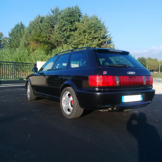

Perso: 280€ pour tube intermediaire inox et silencieux inox, le tout sur mesure. C'est propre, discret car même sorties que l'origine et ça chante comme il faut. C'est pas kéké et parfait sur route et autoroute. Et surtout, le bruit de l'échappement ne passe pas par dessus celui du moteur, il l'accompagne! Je m'attendais pas à ça :) Bref je suis enchanté! Je vous ferais une petite photo, mais il faudrait que je vous fasse une prise son aussi. Malheureusement, même en étant dans le sud le temps n'est pas à la fête :(
