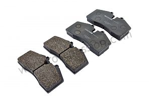

plaquettes anti bruit
vis de purge
Ce qui est chiant, c'est que j'ai déjà changé les plaquettes anti bruit... mais bon forcément si il faut les re démonter je pense qu'il est mieux de les rechanger une nouvelle fois.
C'est sur rose passion que je les avait acheté d'ailleurs. Ma femme a cru que j'avais commandé des dessous sexy pour elle ...
les "pads" sont liés aux plaquettes, donc pas besoin de les changer !!
