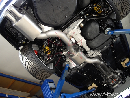

tu veux un truc très spécial pour S2 et RS2 ?

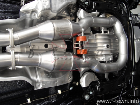

regarde ça : http://www.f-town-streetmachines.com/index.php/audi/audi-s2
cet echapement est un vrai film porno méga hot..... (bon ok c'est pas donné :P)

Ce que je cherchais, c'était le moyen d'avoir les gazs qui passent sur la même distance et qui donc passent en même temps dans leurs cata !
Là on voit bien que la distance est presque doublée entre les deux !
Effectivement j'ai remarqué ce matin, en plus ça refait un 2 en 1, c'est là pour palier l'anti pollution à d'origine le fait d'en avoir 2.
Mais vous n'avez pas de lambda sur les cata c'est cool.
Et sinon ce sont des fake les cata là ? Enfin il y'a un tube dedans.
Je verrais bien une obturation dans le coude du premier et du 2eme Y, comme ça un seul écoulement, par contre sans échauffement ça donnerait l'impression d'un bout de ligne quasi neuf, le truc louche quoi :P
ça doit être des catas 100 de chez HKS, ça coûte cher, parce qu'il y des métaux nobles dedans, c'est ce que j'ai dans les miens...
C'est impressionnant d'efficacité dès que les gazs montent en température !
Pour la séparation en deux, j'avais pensé prolonger le Y en sortie de turbo de manière à travailler sur les courbes des tuyaux avant d'arriver au cata, ainsi, on arriverait à avoir la même longueur pour les deux !
Le même genre de boulot que l'on fait pour les collecteurs d'échappement !
avoir les gaz d'echapements qui parcourent la même distance c'est pas specialement necessaire dans la mesure ou la seule chose qu'on veut c'est qu'ils soient evacués le plus facilement possible.
vu l'architecture de la ligne, il est impossible de faire une distance égale dans ces diamètres la car tu as la boite de vitesse qui t'en empèche :(
la downpipe part du coté passager du vehicule et non pas du centre de celui ci... :(
c'est bel et bien des vrais catas.
la ligne part en 102mm pour ensuite se separer en 2x 76mm pour arriver sur 2 catas de 110mm en 100cellules par cm2 puis repart en 2x76mm après cata puis repars en 102mm.
de quoi allimenter 1000chvevaux sans pour autant être restreint :)
