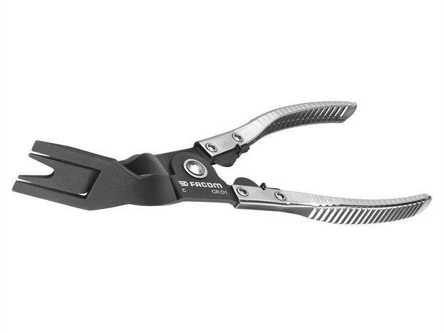

a mon avis pour ton panneau de hayon c'est comme des panneaux de porte, tu aura quelques vis et le reste c'est clipsé, regarde bien partout si tu vois des vis, souvent masqué par des petits capuchons " invisible "
ta ce genre de pince qui vont bien pour les sortir, mais les clips peuvent cassé, le plastic dur se durci avec les années, et deviennent fragiles au démontage

Sinon, pas mal cette pince ! :bien:
il n y as pas de vis sur l habillage du hayon , juste des agraffes , il suffit de tirer dessus avec precautions bien entendu , en commencant par la partie la plus prés du verrou , et continuer latéralement pour finir en haut
Oui un bel outil ! Je l'ai vu aussi dans l'emission Wheeler Dealers sur RMC découverte. Très pratique!
