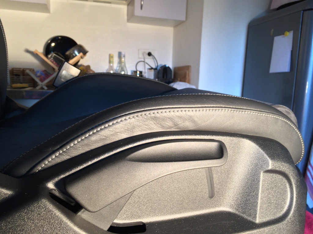

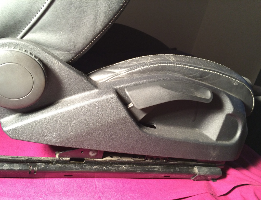

Quelques photos Avant/Après... Je vous ferai un post avec les Avant/Après de l'ensemble du nettoyage du siège comme ça vous verrez mieux le travail effectué dessus.
Désolé pour la qualité de certaines photos (flou...) je m'en suis pas aperçu en prenant certaines photos que je ne peux pas reprendre.
Avant:
Après:

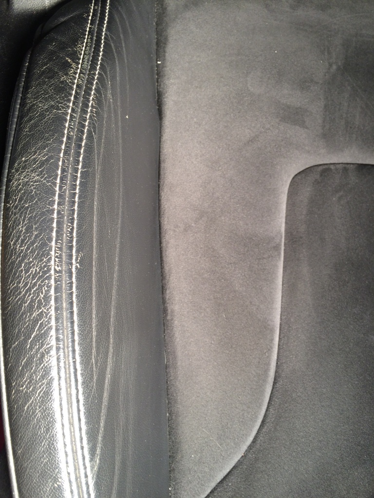

Avant:
Après:

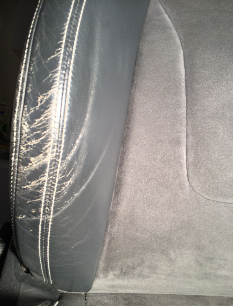

Avant:
Après:
:o la différence !!! C'est trop propre !!! Beau travail Mind

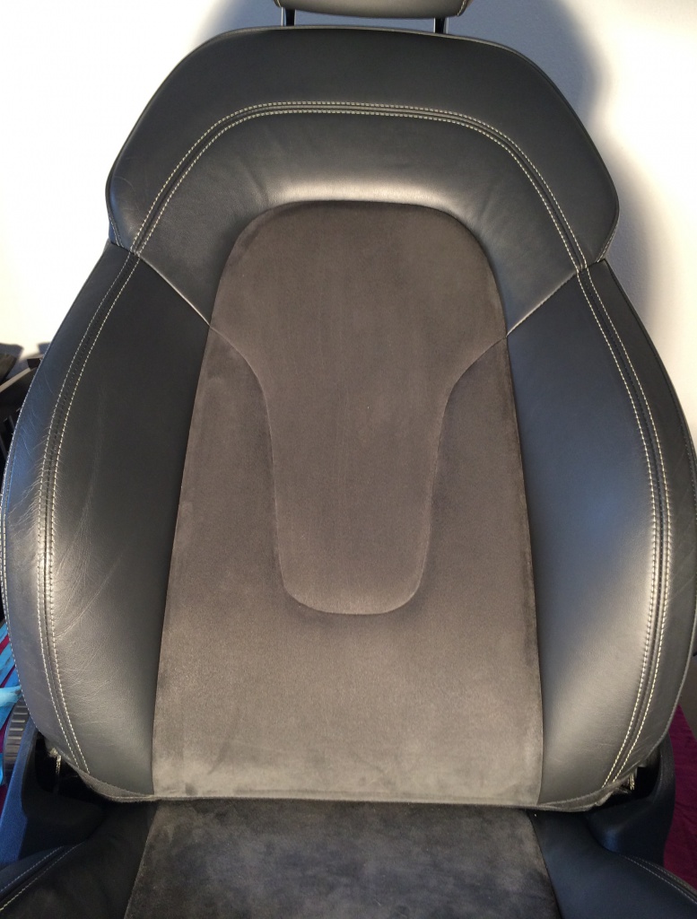

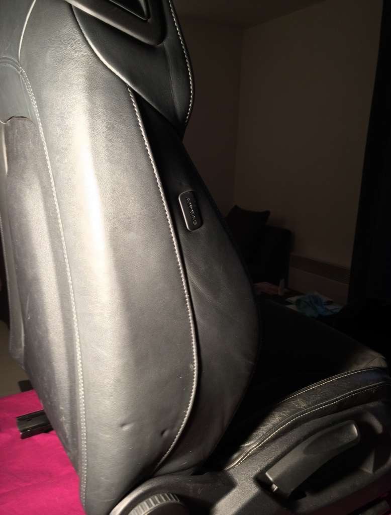

Avant:
Après:
Je précise que toutes les nuances de reflets (qui peuvent faire croire à des nuances de teintes ou de taches) sont seulement dues au passage du nettoyage puissant où j'ai moins essuyé qu'à d'autres endroits, il n'y a aucune différence de teinte ou tache nulle part)
Le scellement cuir n'a pas été encore appliqué (réception du Scellement Colourlock aujourd'hui d'ailleurs ;) ), ainsi que le nourrissant cuir qui sera appliqué en toute fin de rénovation du siège.

Ouaa vraiment parfait!!!! :icon29: :icon29: :icon29: :icon29: :icon29:
Cest niquel un truc de malade tu vas me chauffer la !!!
Il y a un pauvre S3 qui est en attente de tes soins....lol.
Modifié par starlight
C'est vraiment beau un cuir propre.

Je suis hyper content du résultat, c'est top ! Et les coutures sont restées bien claires, avec le stylo protecteur.
Puis là c'est un éclairage au spot 400W qui fait ressortir tous les détails et défauts possibles, à la lumière du jour ils feront encore plus neuf !! Je prendrais des photos une fois réinstallés dans la voiture.
