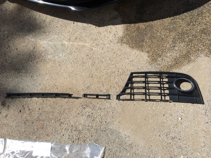

La voiture est sale, j'irais la laver tout à l'heure, après avoir poli le coffre avec la machine;
J'avais même pas vu que la barre centrale était HS... Finalement j'ai bien fait de tout remplacer en Facelift :bigsmile:

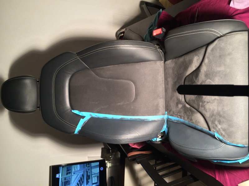

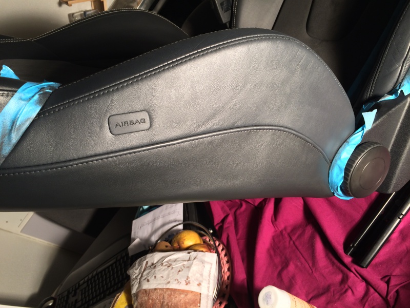

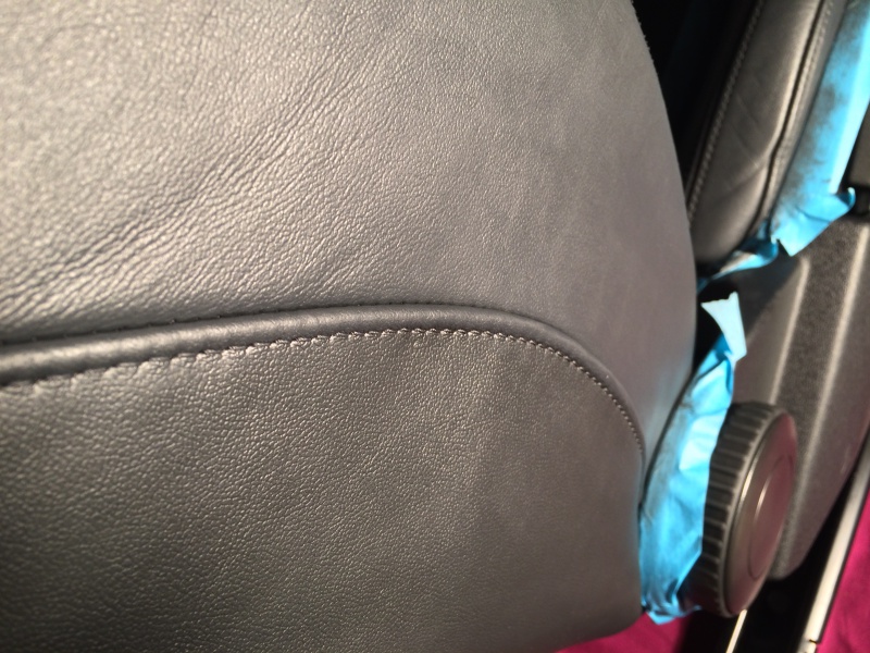

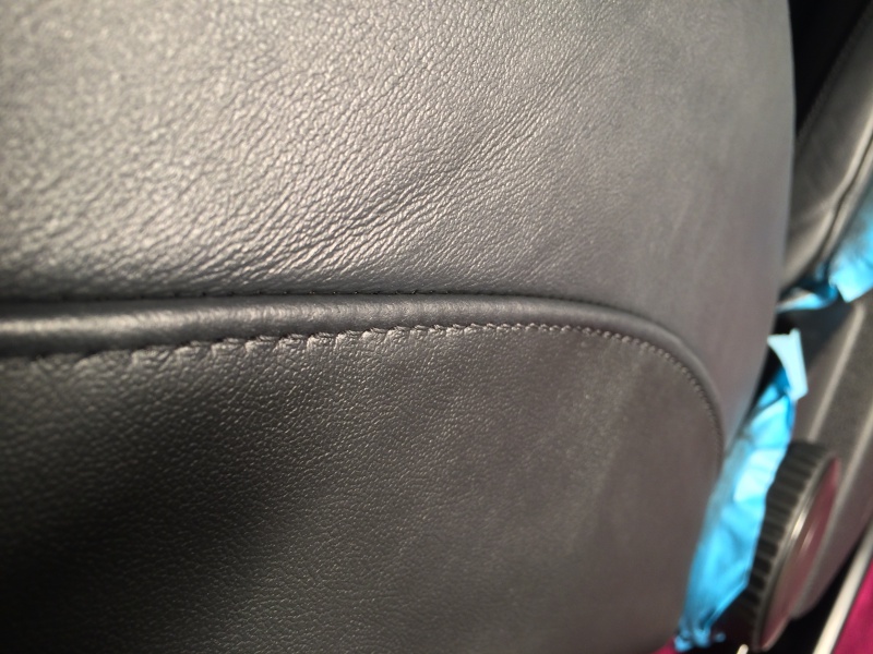

Petit retour; c'est vraiment pas simple à appliquer, le produit de recoloration....!!!!! Au début j'ai passé une couche de produit (couture à couture), en faisant des ronds comme indiqué sur la notice.. problème: Cela crée des marques sur la périphérie des cercles, marques irréversibles bien entendu (enfin si lol, mais en passant une couche supplémentaire). En fait je me suis aperçu (en essayant) qu'il faut appliquer suffisamment de produit sur l'ensemble de la surface par des petits mouvements circulaires (à l'aide du carré de mousse fourni bien entendu) puis retourner le carré sur une face sans produit et tamponner toute la surface par petits décalages rapprochés, ce qui retire l'excédent sans créer de traces. J'ai déjà passé 3 couches de produit là, la teinte devient uniforme et toutes les parties précédemment abimées sont de la couleur de l'ensemble, donc parfait!
Seul problème (ou pas?!), la teinte fournie par Colourlock en fonction de la couleur de mon cuir Soul(Schwarz), est légèrement plus grise que la couleur de mon cuir. C'est à dire que le noir est légèrement légèrement moins noir. Je ne sais pas si c'est la teinte qui est un tout petit peu plus claire ou bien si c'était en fait mon cuir qui avait changé de teinte avec le temps, ou genre les différentes agressions (sébum, etc...) qui lui donnent un reflet supplémentaire et le rendent ainsi plus noir brillant. Du coup j'étais parti pour refaire que les parties touchées mais je pense que je vais devoir teinter l'ensemble du cuir afin d'obtenir une teinte identique.
Je vois la très légère différence de teinte avec le spot 400W car à lumière normale c'est très peu perceptible.
Désolé, l'hébergeur veut pas me les mettre verticales... Donc faudra pencher la tête :rolleyes: On voit la différence de teinte sur les photos. Par contre c'est pas aussi gris en vrai, c'est Noir ! Mais tirant légèrement sur le gris (alors que sur la photo ça fait genre gris foncé..).
PS: Sur la 1ère photo c'est normal les traces sur le baquet de l'assise à gauche, fallait que je repasse une couche de colorant pour homogénéiser le tout ;)

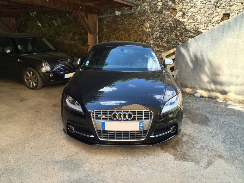

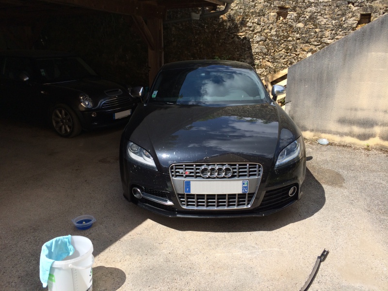

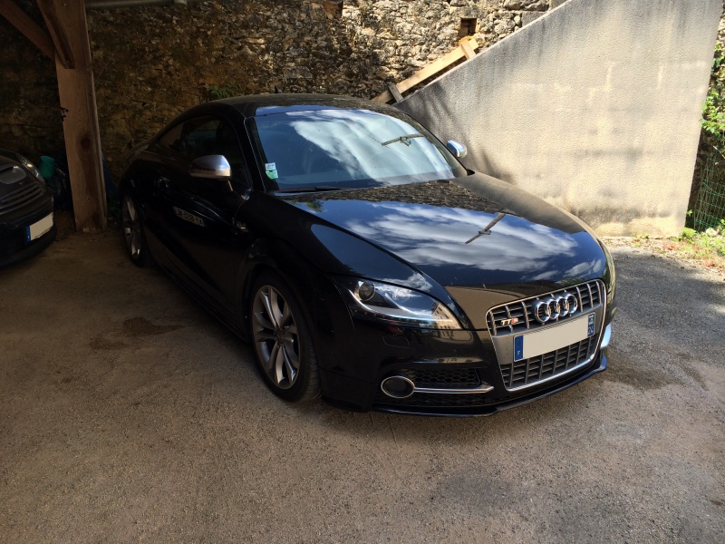

Petit cadeau pour vous faire patienter jusqu'à ce que je poste le Shooting ... :rolleyes:
PS: Vous avez vu le coffre à droite, j'ai réussi à bien rattraper :bien:

Niquel le passage en Facelift sa rend bien.
Bizare la difference de couleur de teinte, je pense bien que tu va devoir passer l'ensemble de ton cuir en recoloration si tu veux vraiment avoir aucune difference .

Salut MinD. Effectivement. Quand tu veux faire reprendre la forme d'origine a ton cuir. Tu chauffes, tu masses pour avoir la forme que tu veux. Puis tu prend un objet qui va être froid ( boîte de poisson surgelés ou une bouteille bien fraîche ) et tu le poses sur le cuir ou tu viens de masser. J'ai fait sur la mienne. Les défauts ne sont jamais revenues.
Pour la coloration du cuir, tu devrais attendre de passer le scellement cuir et autre produit anti UV. Ça devrait atténuer la différence de couleur. Je viens de recolorer quelques parties de la mienne ( vas sur mon topic j'ai des photos, j'ai fait ça rapidement.) au début tu viens bien la différence. Et après passage des derniers produits, ça harmonise la couleur chez moi.

Ah cool tu me rassures la Matt, j'irai voir ton topic. Car la couleur est pas tellement différente, mais elle tire plus sur le noir-gris que sur le noir-noir. Avec un éclairage normal on se rend presque pas compte de la différence de teinte.
Ah j'ai pas acheté de scellement cuir, la nana de chez Colourlock m'a dit que c'était un plus mais pas obligatoire du coup j'avais pas commandé. Faudrait que j'en commande en vitesse sur leur site.

Bizarre pour ta couleur. Je suis aussi en noir soul, j'ai fait une retouche sur une partie griffée cette semaine, et il n'y a absolument aucune différence de teinte en seulement deux passages. Pas eu à tamponner ni rien, par contre j'ai appliqué de façon longitudinale et non circulaire. Ton cuir doit être un peu passé. Vu son état général, ça ne serait pas étonnant.. Fais tout le siège, il ya assez dans le flacon pour ça. A moins te retrouveras la teinte exacte d'origine. Par contre, de mon côté, j'ai pas mal luté avec le stylo, ça avait tendance à déborder sur le cuir, ou à ne pas couvrir assez les coutures... Mais leurs produits sont tops! Mon cuir sec a retrouvé un beau toucher très doux et les griffures ont quasiment disparu (j'aurais dû prendre le cuir liquide en plus pour les combler et éliminer le peu qui reste). Par contre, attention avec le tampon abbrasif, sur les coutures, le fil n'aime pas du tout... Il est gratté par endroits. Incroyable ce que ça change au niveau souplesse et aspect. Pourtant, mes sièges étaient entretenus et en bon état.

Oui pour les cuirs c'est une couleur spécifique (avec la référence d'origine pour avoir la teinte exacte). Ce qui me fais bizarre c'est que si la teinte d'origine avait passé ou terni, elle devrait être plus claire! Alors que la c'est la teinte colourlock qui est légèrement plus grise.

Et zessy tu as pris du "soul schwarz" de chez Colourlock? Il avait une teinte "noire qui tire légèrement sur le gris"? J'hésite entre teindre l'ensemble des sièges ou d'abord appliquer le scellement sur les parties refaites et voir ce que ça donne (si ça se fonce tout seul comme disait Matt). En tout cas c'est bluffant la recoloration!! J'aurais du prendre aussi du cuir liquide pour fignoler un peu mais je l'ai vu que lorsque j'ai appliqué la coloration, mais sur une très petite zone donc je verrais un jour... En tout cas avec le décapeur thermique ça a vraiment bien marché je l'ai appliqué sur toutes les zones où j'avais des marques ou des "rainures" du cuir et ça les a ressorties pas mal et toutes les marques sont ressorties comme si il n'y avait rien eu.
