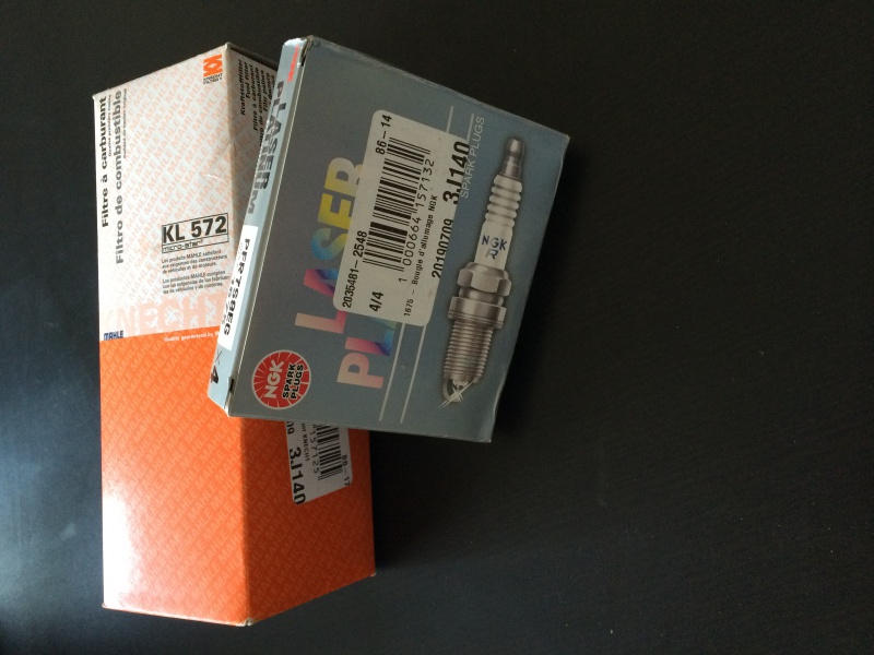

Je devrais recevoir les bougies d'allumage et le filtre à essence demain normalement, montage dès que possible ;)

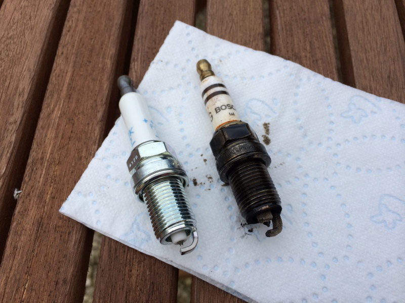

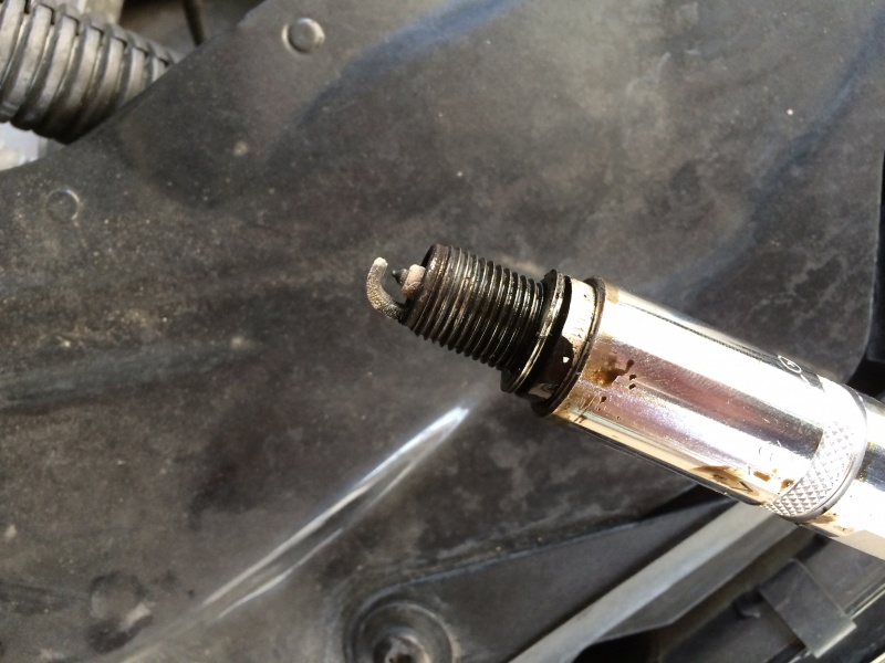

Commande Oscaro réceptionnée ce matin, montage des bougies dans la foulée! Les anciennes étaient vraiment cuites!! Bien noires en partie et le reste entièrement oxydé blanc! Je vous posterai quelques photos plus tard! Pour le filtre à essence ça attendra sans doute que je mette la voiture sur la fosse, donc quand j'irais chez mon beau-frère.

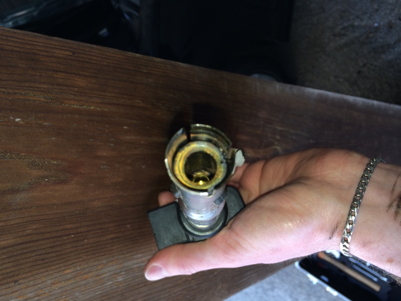

Quelques photos du remplacement des bougies ... :)

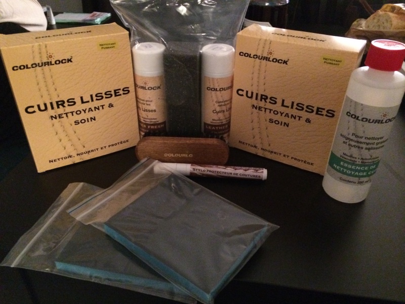

Puis réception hier de la commande Colourlock:

tes bougies n'étais pas assez serrées !!! tu dois avoir un meilleur comportement la !
tu as serré a la clé dynamo?
Non j'ai toujours pas reglé le souci du ralenti malheureusement ;)
Oui elle démarre mieux déjà !! Non j'en ai pas, j'ai serré à la main puis 1/2 tour à la clé, sans trop serrer. Je l'avais déjà fait sur l'A3 8L.
Ca bosse ca bosse sur ta voiture mec ! :bien:
Elles avaient une sale gueule tes bougies !!!
:coucou:
surtout mal serrée, on voit bien que ça fuyait.

Effectivement tes bougies était un peu abîmées ^^

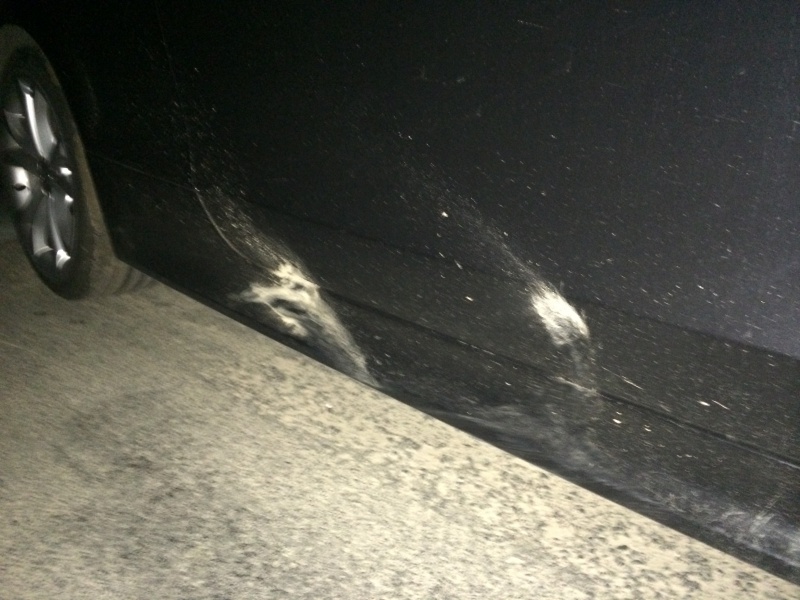

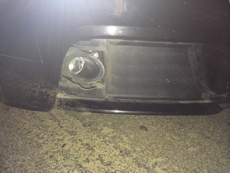

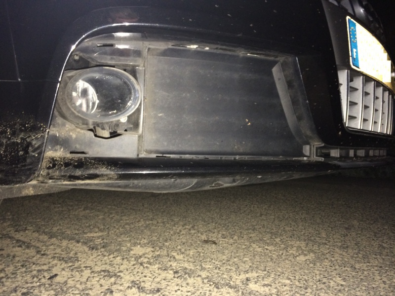

En rentrant de chez un ami assez tard, un blaireau a traversé juste devant ma voiture sur une toute petite route de campagne, impossible de l'éviter. Il a tapé de plein fouet sur le bas du PC côté passager. Le blaireau est mort quelques secondes plus tard.. :(
Ma grille d'antibrouillard côté passager a été pulvérisée. Sur le coup l'AB fonctionnait encore mais quelques minutes après il s'est coupé (voyant sur l'odb). A priori le reste du PC n'a rien. Après avoir tapé le PC il a tapé le flanc droit de la voiture (portière passager et bas de caisse). De nuit je vois pas grand chose en dehors de la terre qu'il a laissé, il semblerait que la portière n'ai rien du tout, en revanche je crois que ses griffes ont rayé le bas de caisse.

J'ai vérifié moi même les différents éléments, ce qui est touché:
- Grille d'antibrouillard passager HS
- Cache de grille d'antibrouillard (le grand cache derrière la grille)
- Antibrouillard

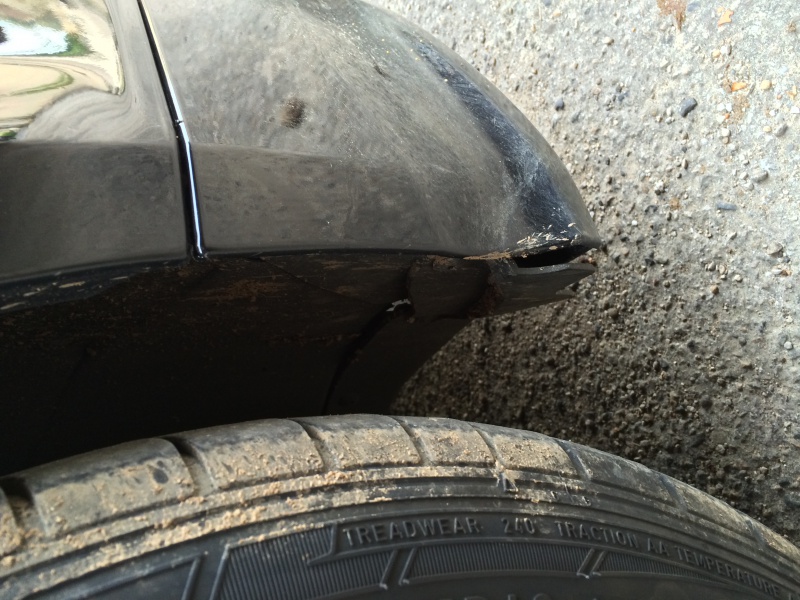

- Garde boue partie basse HS
- Légère dérivation du bas du PC sur le côté, ça se remet facilement
- Sans doute rayures sur le bas de caisse (à contrôler une fois la terre retirée)
Je vais effectuer les réparations moi-même, pour un coût bien moindre ! Et la bonne nouvelle les amis, c'est que je passe en Facelift pour les grilles d'AB !!! :marcelpoire: (comme sur la photo de la TTS blanche en 1ère page :malelovies: :malelovies: :malelovies: )

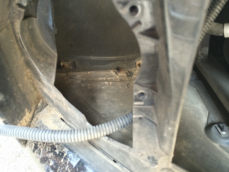

- Le cache derrière la grille est fendu sur le côté et deux des guides derrière sont abimés, je vais les remettre en place (en fait le cache était encore en place suite à l'accident, mais tout à l'heure en utilisant ma voiture il s'est décroché et j'ai roulé dessus, d'où la détérioration des guides et la fissure). Il coûte 26€ sur le Shop.

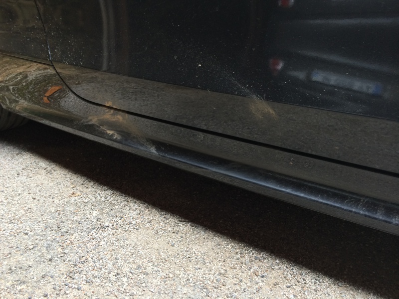

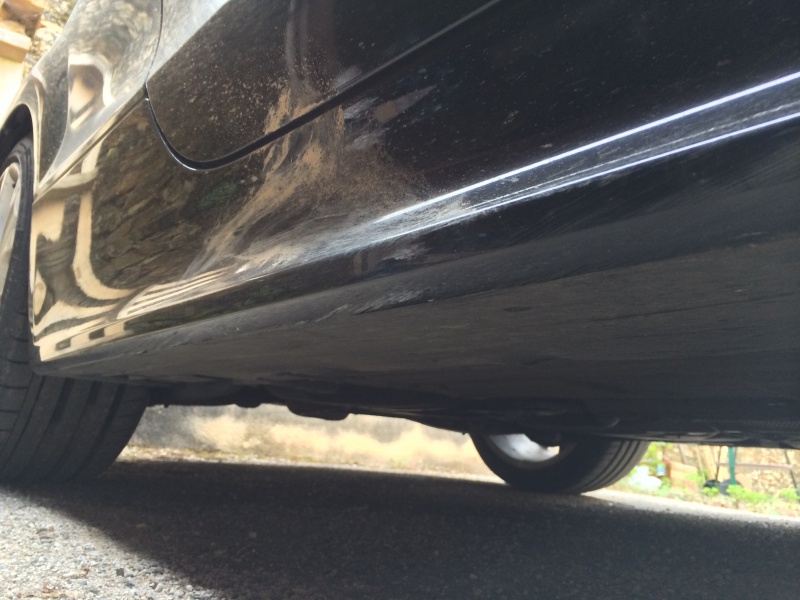

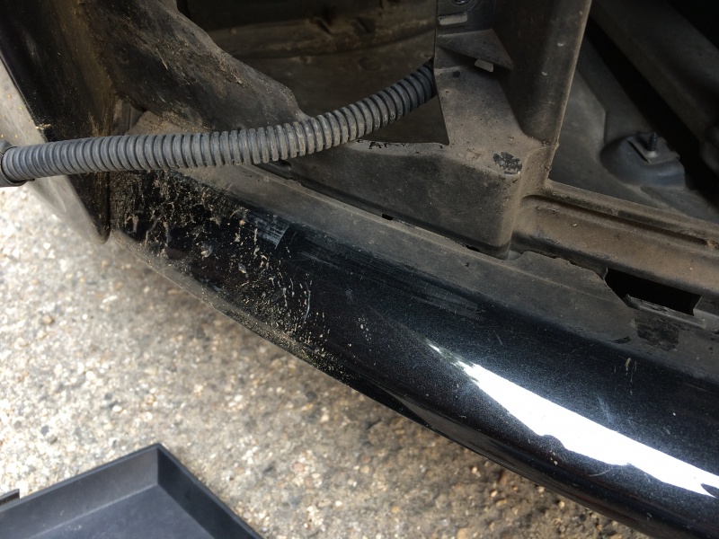

Sur les photos de jour, j'ai démonté l'antibrouillard pour voir les dégâts, et le cache qui était encore en place de nuit est tombé (j'ai roulé dessus):
Sur la 1ère photo on voit les rayures engendrées par l'éclatement de la grille d'antibrouillard, je vais essayer de rattraper tout ça.
