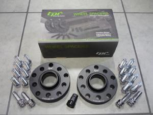

Salut les amis :coucou: ,
J'aimerais poser des Spacers sur mon TT V6, j'aimerais savoir si quelqu'un aurait des infos sur ceux là : TTshop
le prix à l'air correct et le pack bien complet avec toute la boulonnerie + écrous antivol
Qu'en pensez vous.....merci d'avance !
salut, je n'ai pas encore de spacers, mais le kit à l'air nickel, je pense qu'il y a moyen de trouver moins cher.... :coucou:
Va faire un tour chez Art Motoren.
Tu trouveras tout ce que tu veux, prix defiant toute concurence, aluminuim, double centrage, avec ou sans boulonnerie, tu peux y aller les yeux fermés.
J'ai déja passé plusieurs commandes, et jamais aucun soucis :bien:

Merci à tous pour vos réponses, donc le mieux serait des spacers sans double boulonnage,
car si j'ai bien compris le seul avantage est que le double boulonnage permette au spacer de reste fixe sur le moyeu lors de la dépose roue, comme on ne démonte pas les roues si souvent que ça c'est peut être du luxe....vu la différence de prix !
J'ai envoyer un mail sur Art Motoren pour savoir les différences entre jantes d'origine et jantes standards, pas trouvé... les boulons sont les mêmes, donc avant de commander n'importe quoi !!
En 20 à l'ar et 16 devant ( pas de 15 sur leur site) avec boulons antivol et port: 170€ c'est vrai que c'est moins cher que sur TTshop.... :bien:
Je vous tiens au jus ... :bigthumbup:
la doue boulonnerie sert aussi à changer d'entraxe. Passer du 5x100 au 5x112 par exemple.
En revanche, j'ai un collegue qui en a monté sur une A3 et ca vibre pas mal, bref, il n'est pas completement satisfait
Par contre je te conseille du 10 devant et du 15 ou 16 derriere. 15 et 20, c'est les S3 qui utilisent ces spacers. sauf si tu veux un german look :bigsmile:
J'ai vu sur le TT de Harley, et en 16 et 20 je trouve ça pas mal ( après avoir regardé ses modifs en 13 et 16; il est passé en 16 et 20 )
Pour ce qui est de changer d'entreaxe, c'est pas mon but donc je vais rester sur du simple, surtout si ça vibre :angry:
merci, bonne journée les gars.... :)

j ai deja utilisé les 2 type de spacer en simple et double boulonnerie et franchement je prefere la double boulonnenerie
c'est nettement plus pratique pas besoin de centrer le spacer si il a pivoté , pas besoin d'ecrou rallongé , donc ideal pour les antivol etc ..
en ce moment j 'ai des doubles boulonneries en changement d'entraxe 5/100 vers 5/112 . aucun soucis de vibration. le tout tiens a merveille ..
@ McLarenForever dit a ton pote de bien verifier le serrage de ces cales au moyeux le soucis vient peut etre de la ou alors il a pris quoi en taille ? si du 15 , ces ecrous d'origine sont peut etre un poil trop long et il ne peut pas serrer la jante correctement sur le spacer . ( deja eu le tour )

Salut :coucou:
Pourriez-vous m'éclairez sur un point ?
Les élargisseurs sont vendus avec ou sans boulonnerie.
Les boulons vendus avec sont plus longs que ceux d'origine ? :unsure:
Je ne sais pas lesquels prendre, avec ou sans...
Question de nOOb :blink: Je sais...
Modifié par kastet
Alors pour les élargisseurs, va voir sur art motoren, tu peux en acheter sans ou avec boulonnerie, effectivement les boulons sont plus long que les originaux, étant donné l'épaisseur du spacers....
Moi je te conseille de prendre avec, au moins tu auras la bonne longueur...

Comme d'autres membres j'ai déjà commandé sur ce site, je n'ai eu aucuns soucis, livraison rapide .... Par contre avant on avait la possibilité à l'achat des spacers de choisir la boulonnerie pour jantes d'origine ou non, aujourd'hui c'est d'office pour les jantes adaptables Du coup c'est achat des spacers et des boulons séparément, rien de bien énorme mais 3 euros de plus par rapport au Kit vendu avec visserie.
Par contre est ce que quelqu'un connait ce Kit ?
Modifié par zingazanga
Marque inconnue pour ma part, on dirait du magnesuim, il ressemble à ceux de TTSHOP.
Ce sont effectivement ceux de thettshop, c'était pour avoir un retour si quelqu'un connaissait cette marque ou éventuellement les avait monté ...
