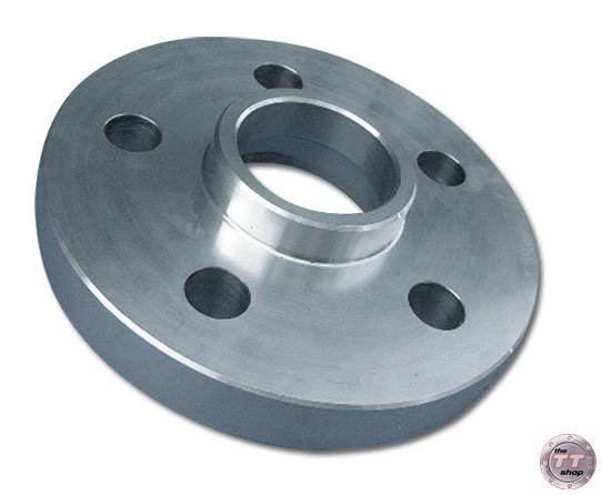

Apparement double centrage car il y a 10 trous,5 pour fixer le spacer et 5 pour fixer la jante.

Ok mais ca a l'air d'etre des simples centrages.

La roue est maintenu par un centrage (d'environ 5-8mm) ou l'on peut poser la roue en attendant de mettre les boulons (est-ce que vous me suivez ?? biere.gif )
Si on met un spacer de 10mm, celui-ci posera sans problème sur le centrage, mais la roue, elle, ne peut plus y être posée, donc dur dur de positionner celle-ci lors d'un changement.
Je pense aussi qu'il pourrait y avoir un mauvais placement de la roue du fait qu'elle ne repose sur rien à part les boulons......
Donc si le spacer a aussi un centrage, plus de soucis, on peut poser la roue sur le spacer et la roue est bien positionnée.....
Voilà ce que moi j'appelle un double centrage, maintenant peut-être que j'utilise le mauvais terme.... biere.gif

Ca a l'air d'être du double centrage.
user posted image
En effet c'est ce que moi j'appelle du double centrage, c'est donc cela que je cherche....

Alors quel est l'avantage de la double bouolonnerie?
On comptes tu les prendre?
Si, peut-être pour les spacers très épais où il faudrait des boulons très longs pour accrocher le tout, et donc ils seraient peut-être plus fragile ???? (à confirmer cette hypothèse !! tongue.gif )
Donc dans ce cas la double boulonnerie serait plus efficace car ayant des boulons plus court donc plus "solide".......
