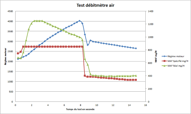

Le test du débitmètre :
Donc déjà je suis vraiment bien au dessus de la consigne qui est de 850 mg/H
A 3000 tr/min je suis à 1229 mg/H
Le débitmètre va bien je pense (trop ?)

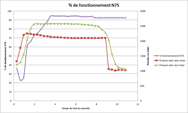

Le test du turbo :
Toujours au dessus de la consigne qui va de 2000 mbar à 2200 mbar
A 3000 tr/min je suis à 2580 mbar !
Le test de la vanne N75 fait en même temps que le turbo (juste les données de la N75 à la place du régime moteur)
Pas d'info la dessus sur le net pour comparer mais celà donne dans l'ordre :
A 2000 tr/min = 35%
A 2500 tr/min = 72%
A 3000 tr/min = 94%
A 4000 tr/min = 92%
A 3700 tr/min = 92%
A 2750 tr/min = 92%
Par contre elle ne baisse pas par la suite ?! elle ne régule pas comme il faut peut-être ?

Pour moi pas de problème au niveau de la N75, c'est normal qu'elle ne redescende pas en activité. Son activité augmente avec le régime moteur et pression d'admission afin d'agir sur les aubes de la géométrie variable. De plus, vu que ta voiture se met en mode dégradé, la N75 ne reprend pas son cycle pour refaire charger le turbo.
En gros c'est comme si sur un turbo basique, avec wasgate donc, celle-ci était en permanence ouverte au maximum et donc évacuer le maximum de gaz d'échappement. Ceci afin de limiter la pression d'admission.
Maintenant, ton débitmètre me semble vraiment dans les "choux" (sous réserve) ! Que tu es une petite différence avec la consigne sur certaines plages moteur est tout à fait normal avec une vanne EGR bouchée, mais là tu as vraiment trop haut.
Est ce que ton turbo est grippé ? Très probablement.
Mais n'est-ce pas plutôt un défaut du débitmètre qui engendre une pression trop élevée ???? J'y croix moins, je penche plutôt pour l'effet inverse.

Ton analyse sur le débitmètre est intéressante ! C'est vrai que la mesure est vraiment haute quand même, et surtout pour mes coupures de turbo, il y a un élément qui fait qu'il se bloque plus en hiver que en été !

Pour moi il est clair qu'il y a un souci sur la régulation de la suralimentation
Le débitmètre mesure la quantité d'air admise.
S'il en voit beaucoup passer, cela signifie 2 choses :
- il n'est pas encrassé,
- c'est que le débit réel d'air est vraiment important.
Quel est l'élément qui brasse tant d'air dans la tubulure d'admission ? c'est le compresseur du turbo qui est lié à la roue de turbine côté échappement (puisque roue de compresseur et de turbine sont montées sur le même arbre.
Le débit est lié à la section de passage et à la vitesse de rotation de l'arbre de turbo. Comme la section de passage est constante, c'est donc le turbo qui du fait de la survitesse gave trop en air.
Cette vitesse est régulée par le signal de type RCO qui alimente l'actionneur N75.
A confirmer mais il me semble fortement que sur un TGV, plus l'activité de la N75 est élevée, plus elle tente d'abaisser la pression réelle qui règne dans la tubulure. Dans ton cas, on voit que cette activité est maximale à 95 % et que la pression d'admission de consigne est largement dépassée et ne redescend pas.
La pression réelle est mesurée par le capteur de pression G71 puis transmise au calculateur moteur qui compare la pression réelle à la consigne de la cartographie.
Si la pression réelle dépasse la consigne de plus de 10% sur une durée de 4 secondes, le calculateur moteur enclenche le mode "safe" en réduisant la quantité de carburant injecté. Ce mode safe ne peut être réarmé que par coupure puis remise du contact.
Donc pour moi, il s'agit donc le plus probablement d'un blocage mécanique de la géométrie variable du turbo.
L'analyse de 20cent est tout à fait exacte concernant l'augmentation de la MAF quand l'EGR est désactivé.

Merci de vos réponses, donc si j'ai compris :
Le débitmètre ne contrôle pas il informe et là il va bien, bonne chose.
La N75 va bien elle aussi sauf quelle passe son temps à réguler la suralimentation en trop.

Pas de soucis pour la N75, de mémoire elle est dans tout les cas à son maximum d'activité avec une pression maximum dans les normes !
J'ajouterai tout de même qu'il est normal d'avoir un pique de pression lors de forte sollicitation et le calculateur le prend en charge.
