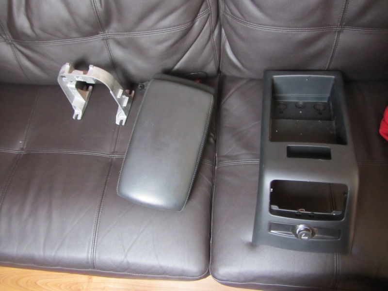

Donc pour commencer voici ce qu'il faut pour l’installation, dons un plastic percé pour laissé passer l'accoudoir, le support, et bien-sur un accoudoir :

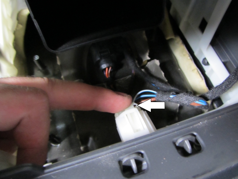

Débrancher l'allume cigare (flèche blanche encore) et de-clipser le plastique. attention, il est tenu clipser (emplacement du matien 2ième photo), un petit tourne vis plat fera l'affaire. Pour ma par, j'ai tiré un peu et c'est venu sans soucis.
Vous devriez maintenant obtenir ça :

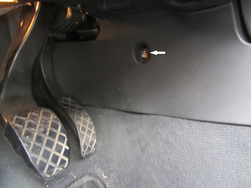

Dévisser les 2 vis marquées par les flèches :

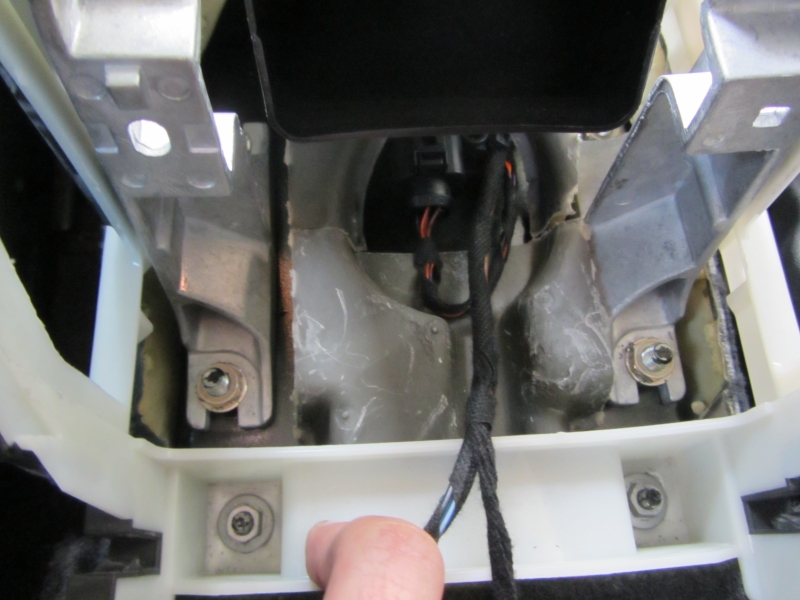

On peut enfin bouger un la console central pour passer le support!!! ah bein non, il t a encore un truc qui coince :mur:
La moquette qui est fixer sur la console. grrr.
don il faut enlever ces espèces d’agrafe. C'est très chiant!!
On peut maintenant soulever l'arrière de la console la décaler légèrement vers l'arrière et passer le le support.
Voila, support passer très facilement pas le dessous. en commençant par la partie haute du support bien-sur (sur la photo, tout est encore décalé :
Hop, une fois tous repousser, ça donne ça (la 2ième photo est une photo d'une des attache avant du support) :

Ensuite, pour ceux qui comme moi achètent des pièces d'occaz, la déco de l'allume cigare n'étais pas de la même couleur. Il est tenu par 3 vis torx et clipser sur le dessus :
Remonter le plastic sur lequel l'accoudoir viendra ce poser, et mettre l'accoudoir en place. Le visser au support par une vis 6pans M8X13 (entouré en rouge) vendu chez Audi (livré avec l'accoudoir pour moi)
Et voila monté :
