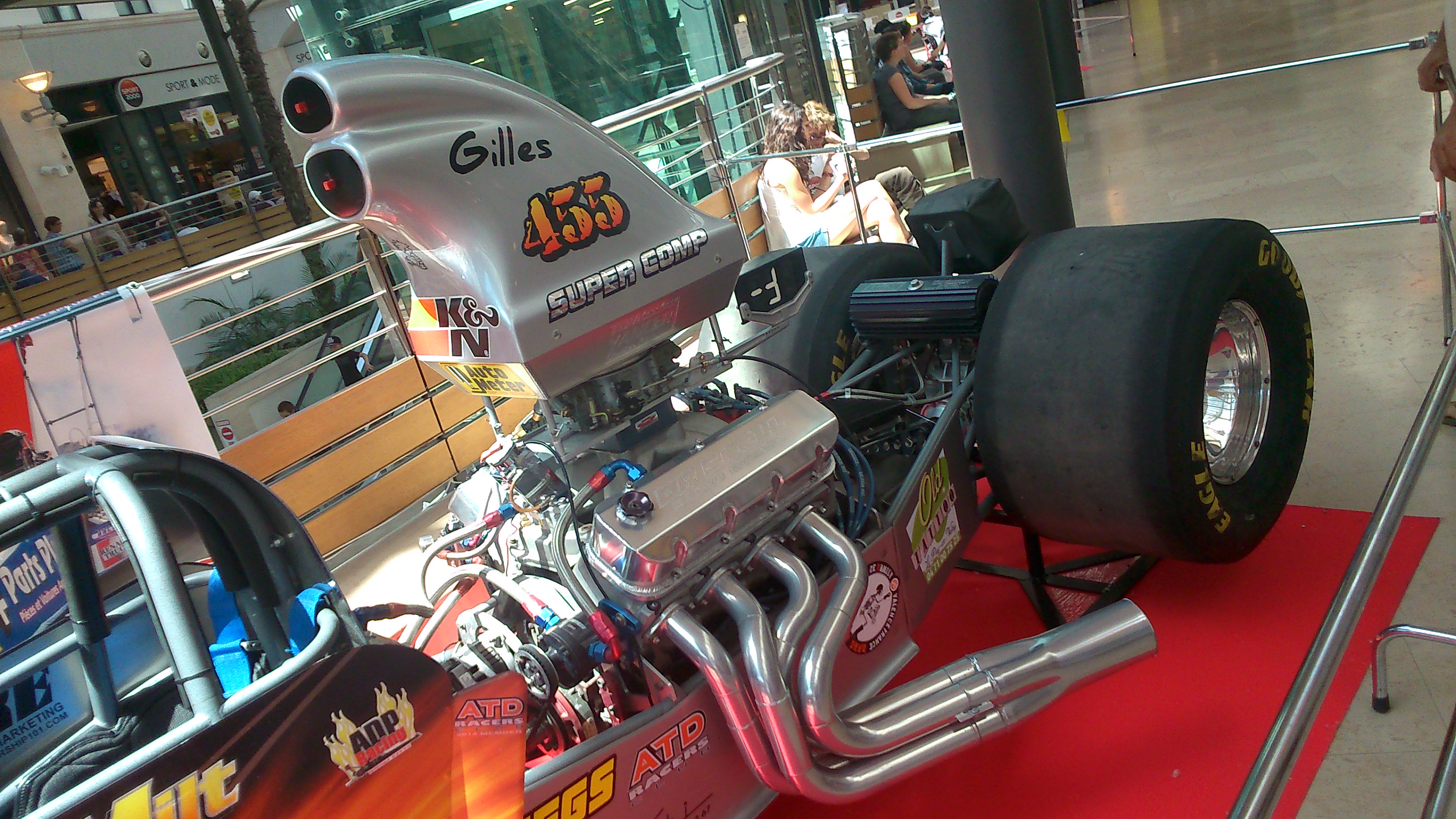

Petit hors sujet du jour, mais c'est si beau !!!!
Pour les personnes du coin, elles sont visible au centre commercial de Vichy. Plus, beaucoup plus a voir (autos, motos, dragster, véhicule US) le 14 (avec nocturne) et 15 juin à l'aérodrome de Vichy-Charmeil (banderole 1ière photo) pour les championnats de France.
Modifié par micka03
Oh ouai, et les meilleurs sont ceux avec réacteur, la, le bruit, et la pousser, c'est impressessionnant!
Terrible !! j'adore c'est engins de La MorT :malelovies: ...la ca rigole plus !! :eldiablo:
Ah oui, la ça ne rigole pas! Ce n'est pas nos petites voiture de tourisme. Lol
elles sont ou au fait les Nana en StrinG** a moitié a Poils , qu'on retrouve la plupart du temps collé au Auto :reflexion:
Les nanas en string, peut etre le 14 et 15 juin ^^
Oui les roues a l'avant font bisar, ça doit faire peur lol.
C'est juste pour guider, tout le poids et la propulsion se font à l'arrière, d'ailleurs il y'a un stabilisateur avec une roulette en prolongement à l'arrière pour éviter que ça cabre de trop.
Et Oui" Connaisseur Mr Rhino """ tu es dailleur équipé du meme system sur le Bi-Turbo ! !
.......roulette a l'arriéére eT VRoouummm .. .* ** :icon_lol:
Mdrrr, oui c'est vrai, il a raison le Rhino ^^ mais pour l'expo celle ci ne les as pas et n'a pas l'aileron à l'arrière et à l'avant non plus ;-)
