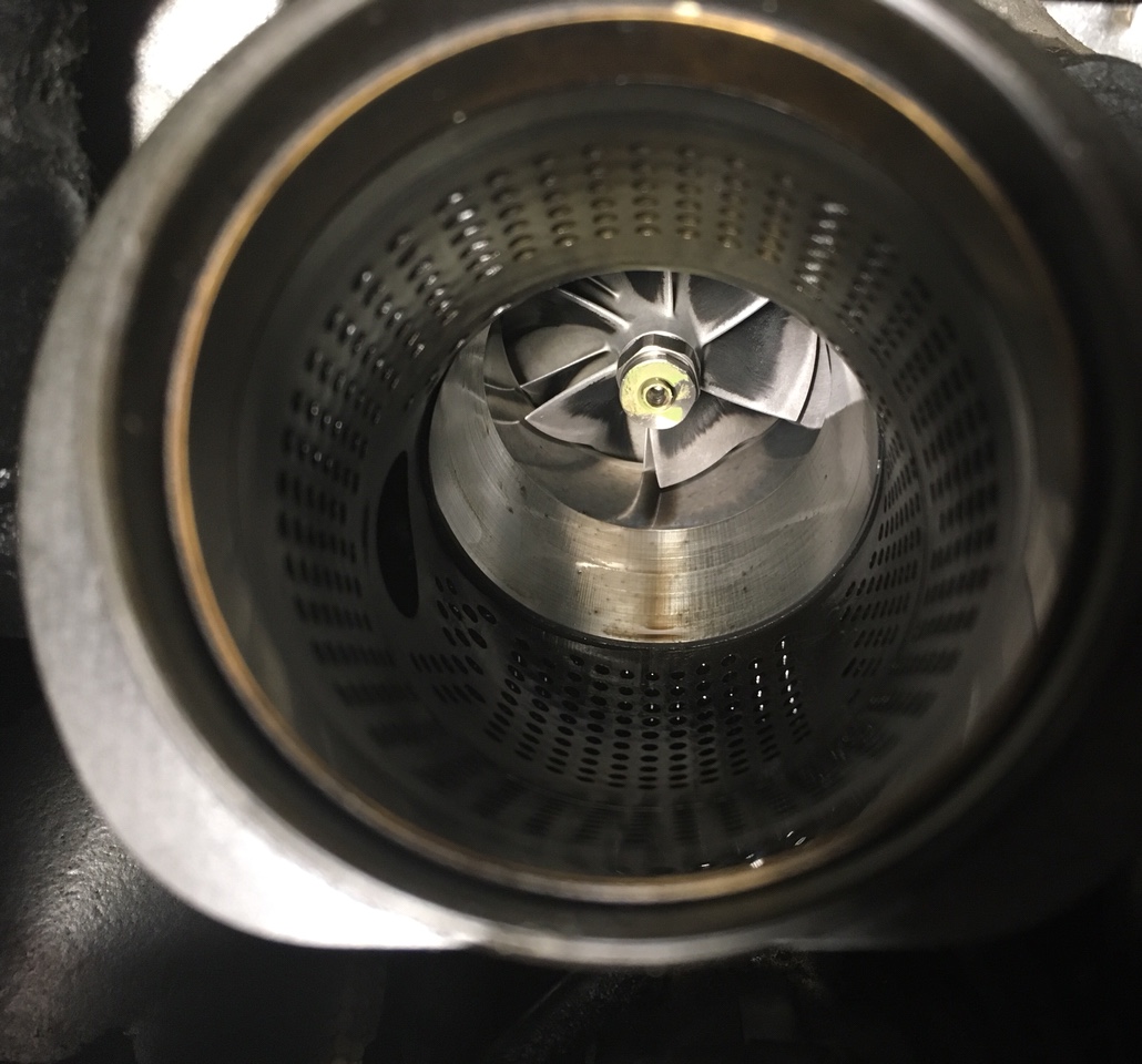

J'ai une question sur le boitier noir qui est devant le turbo , il a tendance a laisser passer un peu d'huile mais rien de grave et le turbo derrière est super propre

Il s'agit d'un silencieux pour absorbé les gargouillis immondes des turbos a géo variable. La fuite c'est la maladie il y a une joint entre le turbo et le silencieux.
Ca serait uniquement le joint et pas le silencieux, parce que il y aussi du  gras dessus le silencieux.
Dessous en effet il y a tout le tuyaux métallique qui est recouvert d'huile.

Regarde également le retour d'huile sur le coté gauche du silencieux, sur le mien, la gaine était juste emboitée sans collier de serrage.
J'avais changé le joint du silencieux et mis un collier sur cette gaine, et depuis il y a beaucoup moins de gras.
Regarde aussi la grosse durite qui fait la jonction entre le turbo et le conduit qui va aux radiateurs, il se peut qu'elles soit poreuse.
Lors de mon remplacement turbo, cette durite était toute grasse et de l'huile était remonté jusqu'au turbo sur la conduite extérieure. En faite elle était toute fendu à l'intérieure et avait fini par devenir poreuse.
Je l'ai remplacé en même temps que le turbo et depuis plus une trace de gras.
Bonjour à tous
J'ai aussi pas mal de gras et il manquait une vis sur les 3 de cet échappement.
Confirmez vous Que cet échappement est en matière composite et que le joint est le rep118?
Salut oui le silencieux est bien en plastique et le joint est bien la pièce désigné 11B
