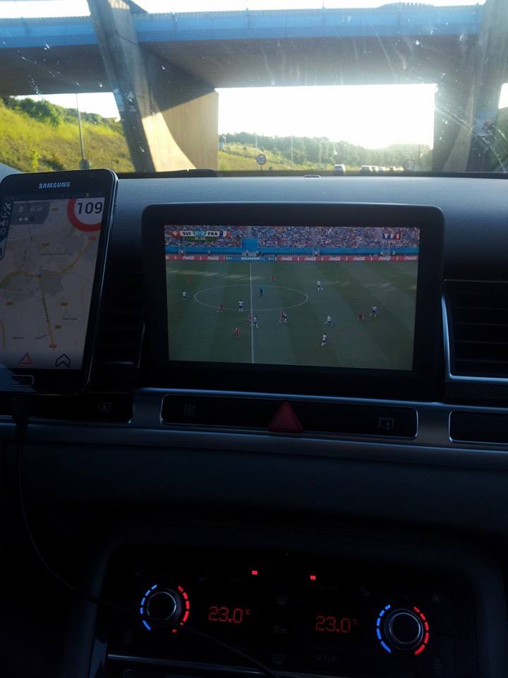

Mariage vers Saint-Brieuc ce week-end. J'ai fait la route vendredi soir en plein match de l'équipe de France.
Ce n'est pas grave, je n'ai rien louper quand même !
En effet... Même si j'ai la tv (inactive)sur mon antique RNSD car pour ça, il faudrait que j'adapte la TNT, une question: quid de la qualité d'image (qui n'a pas l'air mal)?
C'est pas bien... mais on s'en fiche car tu respectes la limitation de vitesse :icon_wink:
Vous n’êtes pas arrivé fatigué je suppose.
Sur un si petit écran ça ne sert à rien d'avoir de la HD. C'est parfait pour un film ou pour un match, juste qu'avec cette taille d'écran et la distance par rapport aux sièges on ne peut pas vraiment reconnaître les joueurs...
Il y a un mois nous étions parti en Belgique pour l'EVG et mes occupants regardaient Roland Garros et personne ne s'est plaint de la qualité d'image.

C'est tellement rare de pouvoir regarder la tv dans la voiture que l'on ne va pas se plaindre du rendu ;)
