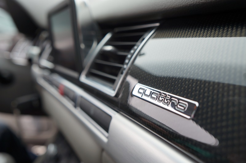

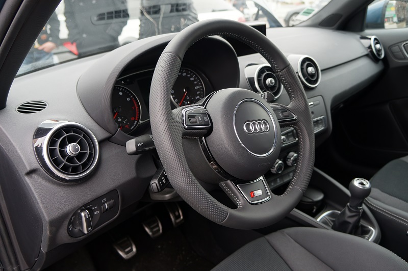

Petite incruste de ma part dans ta présentation
Je voulais partager quelques photos prises lors du rasso de Vierzon :)
A1
S8

Merci Creepie, tu es vraiment douée, elles sont très belles je vais les mettre dans le premier post !
