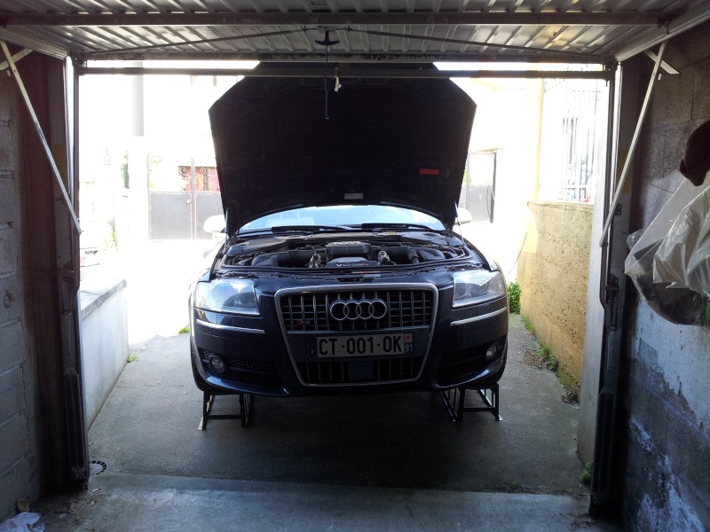

Je fais la vidange chez mes parents. En plus d'habiter loin, ils habitent une rue en pente !
Donc la voiture penche légèrement à droite (je parle toujours dans le sens de la voiture).
De même l'entrée du box est en descente donc en montant sur les rampes la voiture est presque à l'horizontal !
Finalement dans cette position je sais que ma vidange est bien faite puisque le bouchon de vidange est du coté droit.

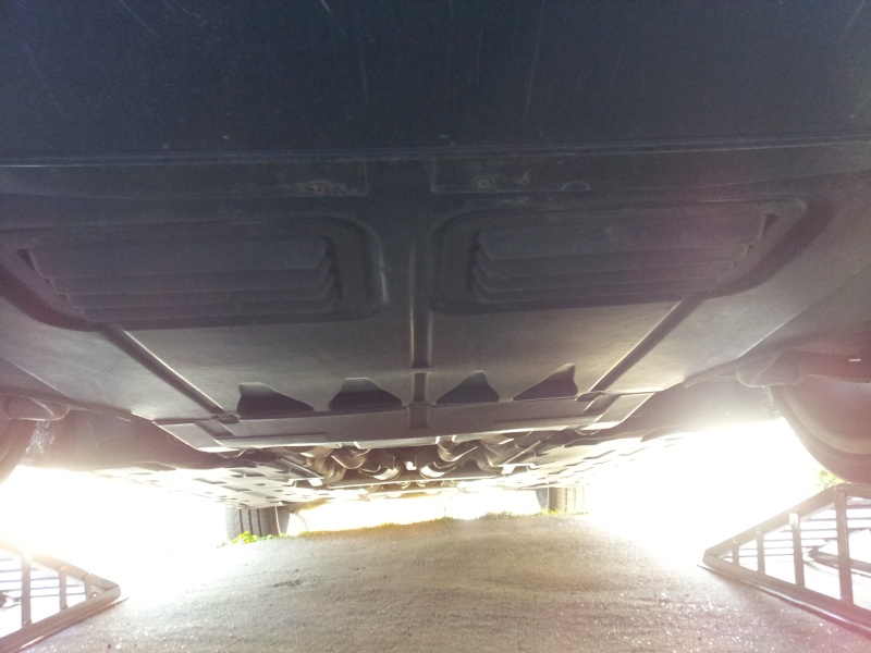

Il faut enlever l'insonorisant. Il tient par des vis 1/4 de tour un peu partout, même dans les passages de roue. Repérez bien le montage parce qu'à la repose, seul, ce n'est pas une mince affaire !
D'ailleurs je crois que toutes les vidanges ont été faites en concession et bien sûr il manque quelque vis... Pour le tarif d'une vidange chez eux ils peuvent au moins faire un travail de qualité et s'assurer que toutes les vis sont en place...enfin passons.

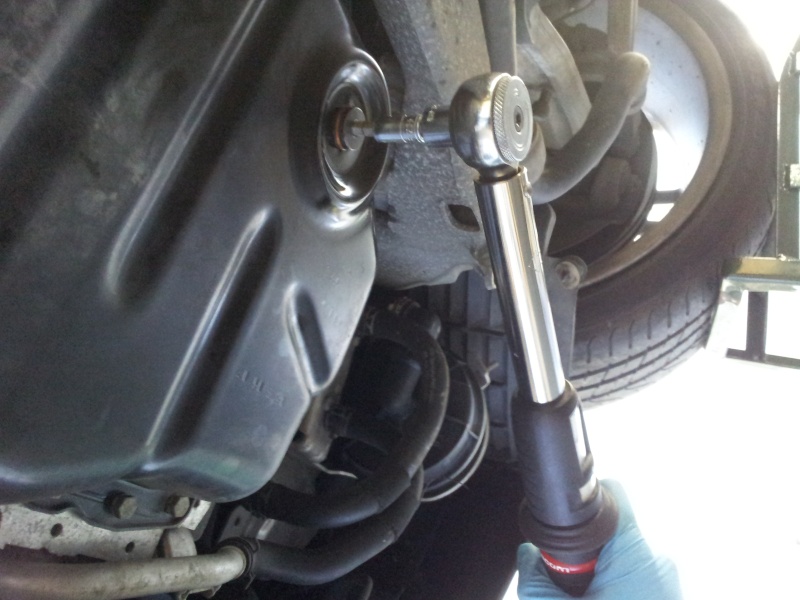

Desserrez la vis de vidange. C'est une clé allen, ou BTR comme vous voulez, de 6.
J'ai pris la photo au remontage, c'est pour ça que vous voyez la clé dynamométrique. Bien sûr une simple clé suffit lors du desserrage !
Attention ! Il est conseillé de faire les vidanges avec l'huile chaude pour qu'elle soit bien fluide et n'oubliez pas qu'il y a 10 litres derrière ce bouchon...
D'ailleurs prévoyez un bon bac de vidange. J'avais un seau de 16.5 litres et c'est le minimum à avoir pour pouvoir ensuite verser dans les bidons vides.
Un contenant de 20 litres et avec un bec verseur serait l'idéal !

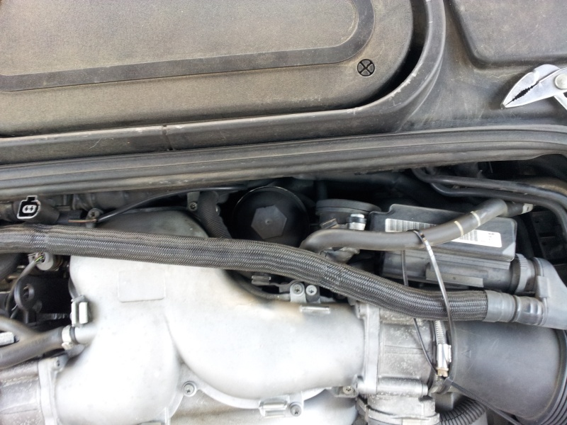

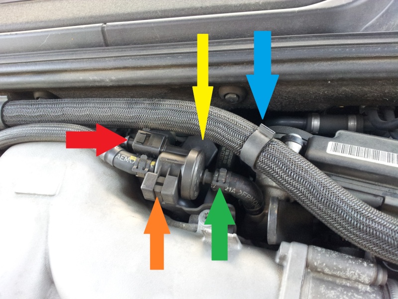

Retirez le cache moteur (juste clipsé) pour accéder au filtre à huile flèche JAUNE.
Déplacez le collier auto-serrant flèche VERTE sur la droite pour pouvoir déboîter la durite.
Soulevez le filtre à charbon actif de son support flèche ORANGE. C'est juste emmanché.
Débranchez la prise flèche ROUGE et écartez la prise et le filtre à charbon sur le coté.
Déboîtez la grosse durite flèche BLEUE.
Une fois tout dégagé on a accès à la tête du filtre.
J'ai aussi remonté une durite qui gênait et j'ai tout fait tenir par un collier rapide.

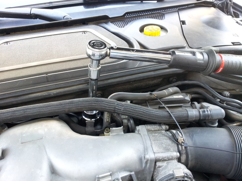

Serrage à 25 N.m
Remettez toutes les durites et la prise en place ainsi que le cache.
Remettez le bouchon de vidange avec un joint neuf.
Serrage 25 N.m aussi.
