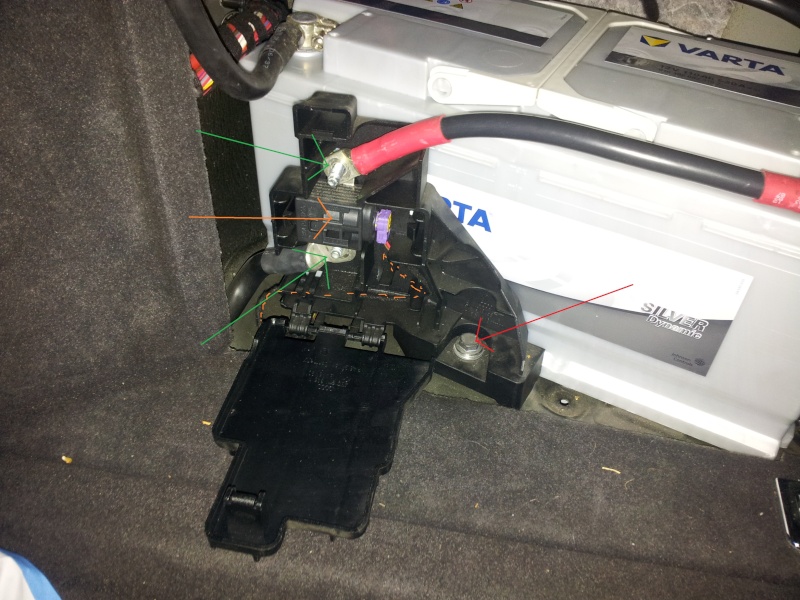

J'ai acheté ma batterie hors du réseau Audi. Il s'agit toujours d'une VARTA 110Ah de la gamme Sylver. Juste l'intensité de démarrage à froid qui change. A la réception de celle-ci j'ai mesuré sa tension = 14.6v. Par principe je lui colle un chargeur de batterie de faible intensité pendant 2 jours (Optimate 4). Puis après 2 jours de repos elle m'affichait 14.9v donc là je sais qu'elle est pleine !
La batterie dans son logement.
Je n'ai utilisé qu'un cliquet avec une douille de 10 et une douille de 13.
Commencer par débrancher la borne "-" flèche ORANGE au niveau du boitier.
Continuer par la borne "+" flèche ORANGE au niveau de la batterie.
Ouvrir le cache noir en manipulant le loquet flèche VERTE.
Débrancher le petit tuyau de dégazage flèche ROUGE de droite (non voyant sur la photo) et récupérer le petit bouchon de l'autre coté de la batterie flèche ROUGE aussi (plus facile une fois la batterie déposée).
En détail derrière la boite noire.
Débrancher les bornes flèches VERTES et sortir l'élément flèche ORANGE dont le fil est représenté en pointillé.
Dévisser complètement la vis flèche ROUGE pour dégager le boitier qui sert au maintien de la batterie.
Maintenant vous pouvez sortir la batterie délicatement.
C'est à ce moment là que j'ai récupéré le petit bouchon de dégazage et que j'ai débranché le "-" au niveau de la batterie.
Procéder en ordre inverse pour le remontage. Et faites une dernière vérification de tous les serrages.

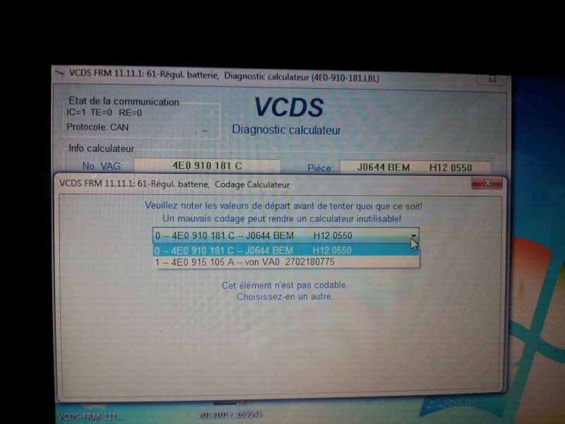

Aller dans le calculateur 61 Régulateur batterie.
Puis Codage - 07

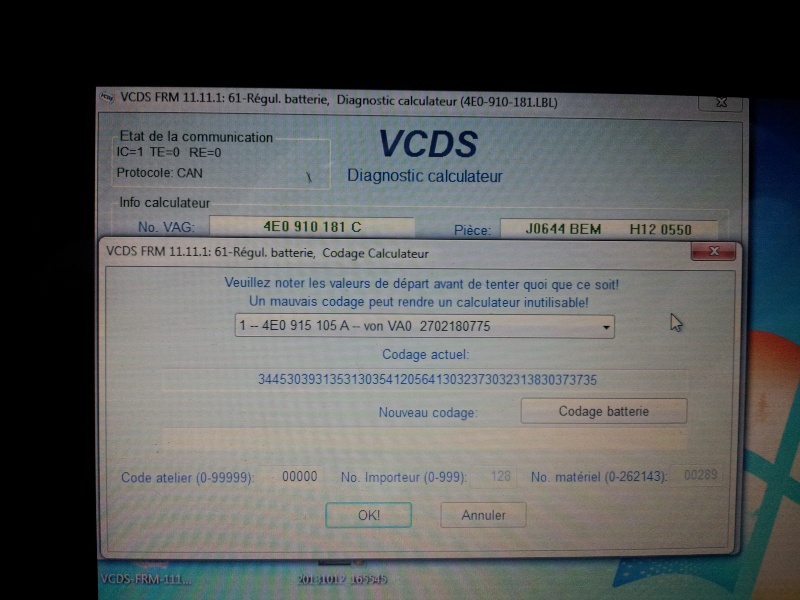

Sélectionner le "1" batterie. Par défaut c'est le "0" BEM mais, comme écrit, ce n'est pas codable.
Comme on le voit il y a encore l'ancien codage de mémorisé.

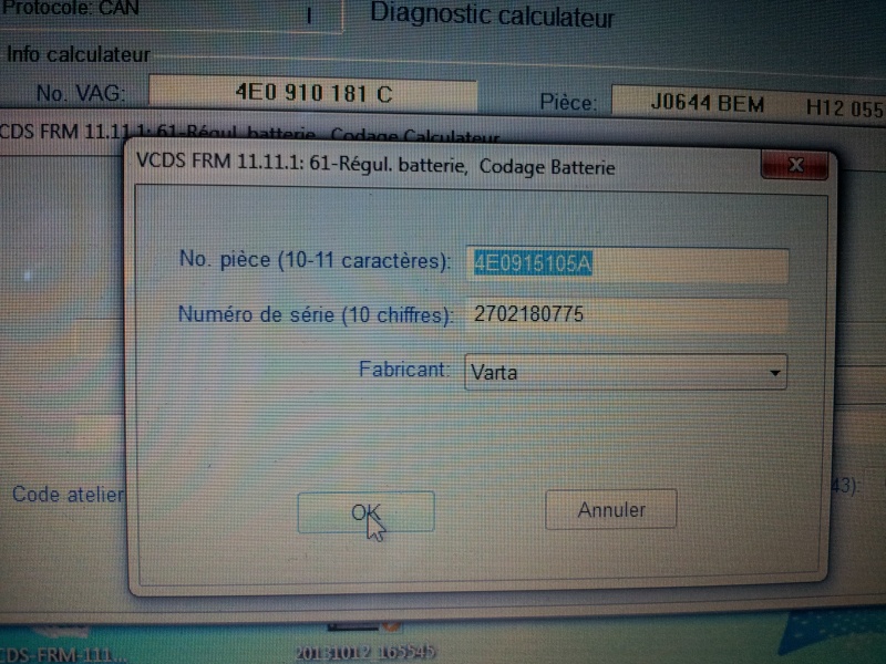

Par principe je suis quand même rentré dedans en cliquant sur codage batterie.
Effectivement il avait bien gardé les PN et SN de mon ancienne batterie.
Ça tombe bien vu que ma nouvelle batterie ne venant pas de chez Audi elle n'a pas d'étiquette avec ces informations.
Donc je décide de les laisser sachant que je remplace une 110Ah par une 110Ah.

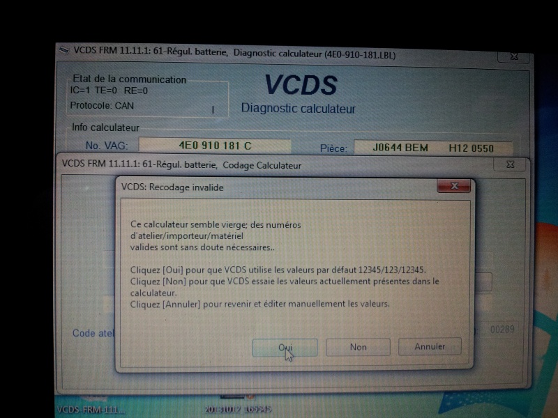

Je clique sur OK...

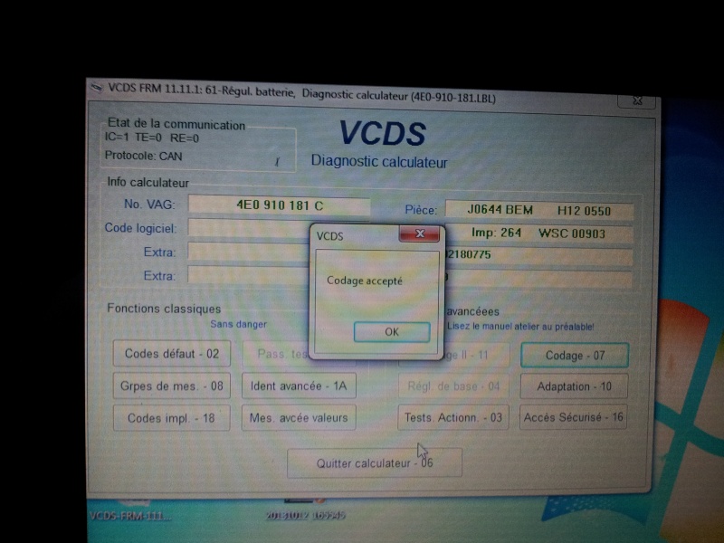

Nouvelle fenêtre... Je décide donc de garder les valeurs présentes dans le calculateur en cliquant sur NON.
Nouvelle fenêtre avec un message qui fait plaisir.
Après tout ça, la voiture me dit quand même que ma batterie est déchargée. Je décide donc de faire un petit tour de 20 minutes et plus aucun message. Le niveau de batterie au MMI est à 100%.
