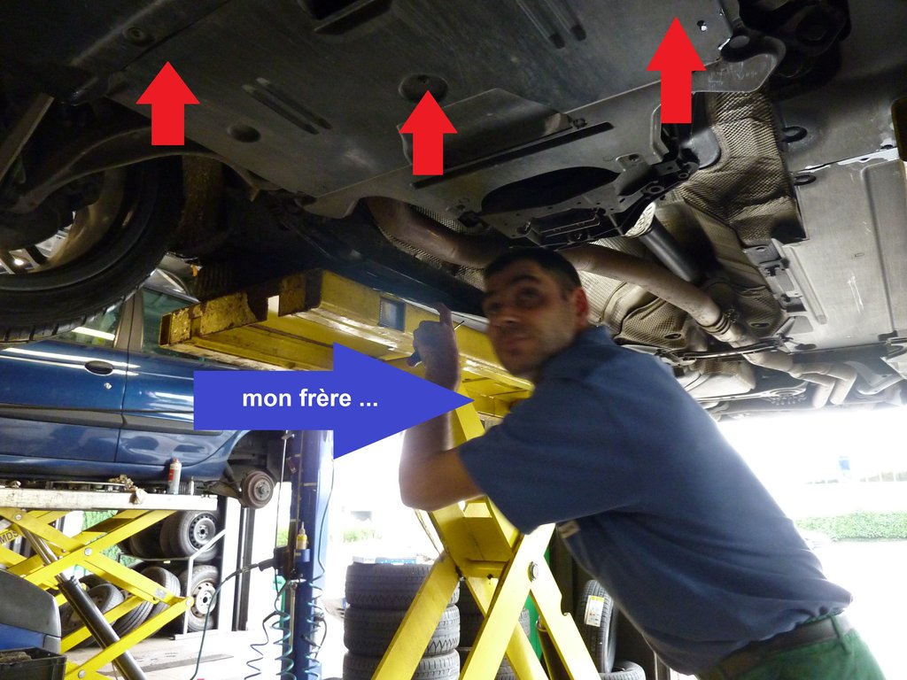

pour ceux qui feront par écoulement, il faudra retiré la plaque qui ce trouve sous le châssis et dévissé le bouchon d'huile.

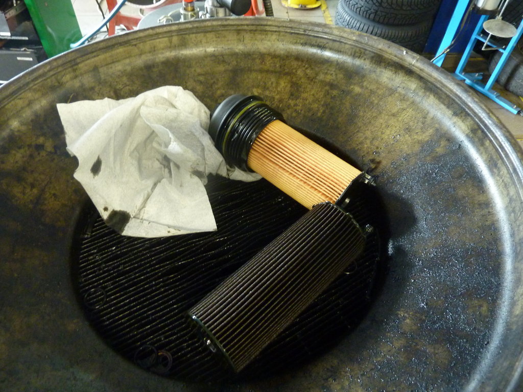

1 - retiré le cache moteur pour accédé aux filtres et bouchons.
2 - retiré: jauge a huile, dévissé le bouchon de remplissage d'huile et dvissé le filtre a huile pour que l'huile s'écoule mieux.
nota: le système du filtre a huile et très bien conçu! pas d'huile qui coule partout seul hic, les résidus reste au fond du support.

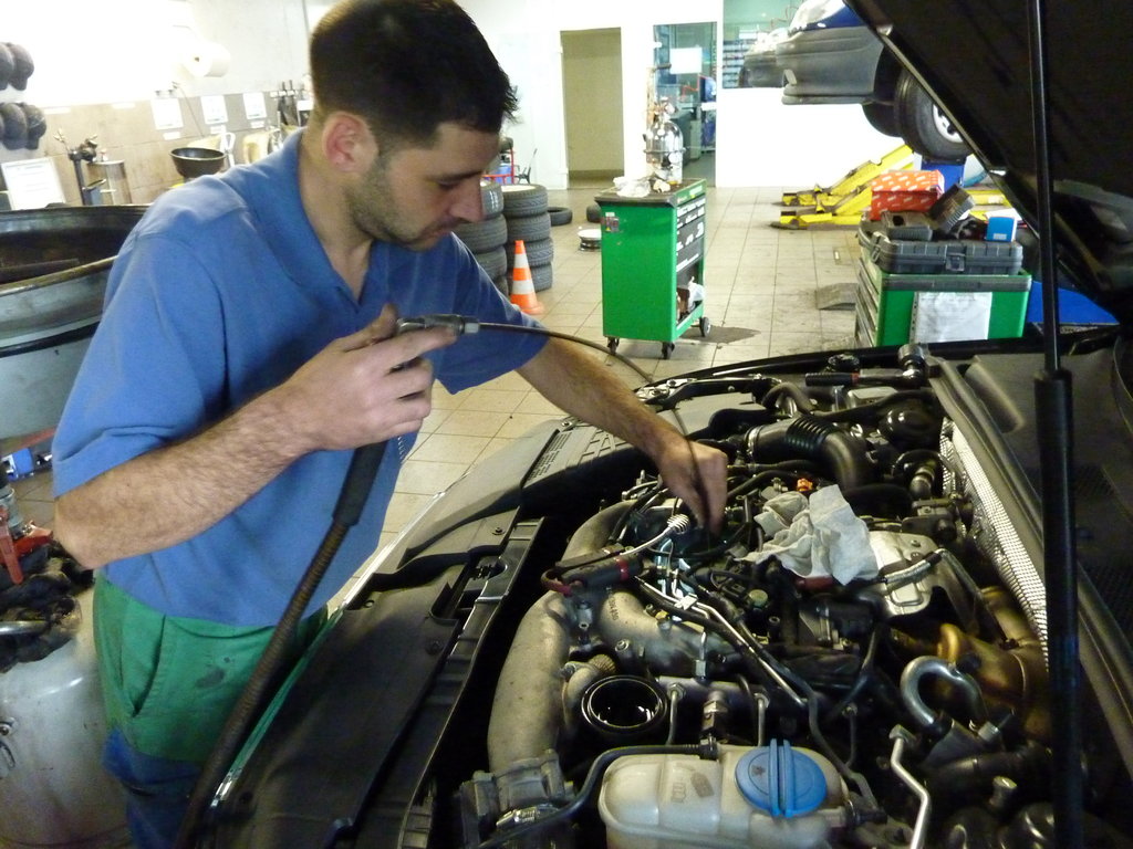

3 - si aspiration: inséré la tige dans le compartiment jauge a huile.
- si écoulement: dévissé la plaque sous châssis et retiré le bouchon d'écoulement d'huile.

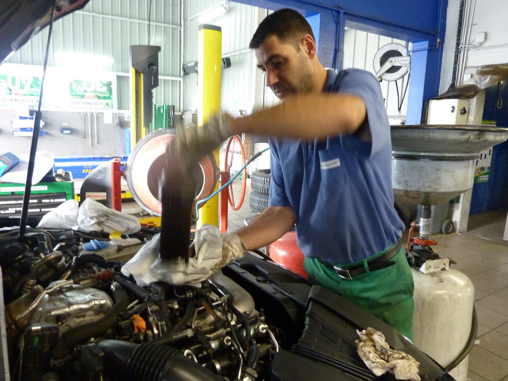

4 - retiré le filtre a huile, mon huile a 10000 km pour info 0W30.
5 - nettoyage par aspiration du compartiment filtre a huile + remise en place du neuf.

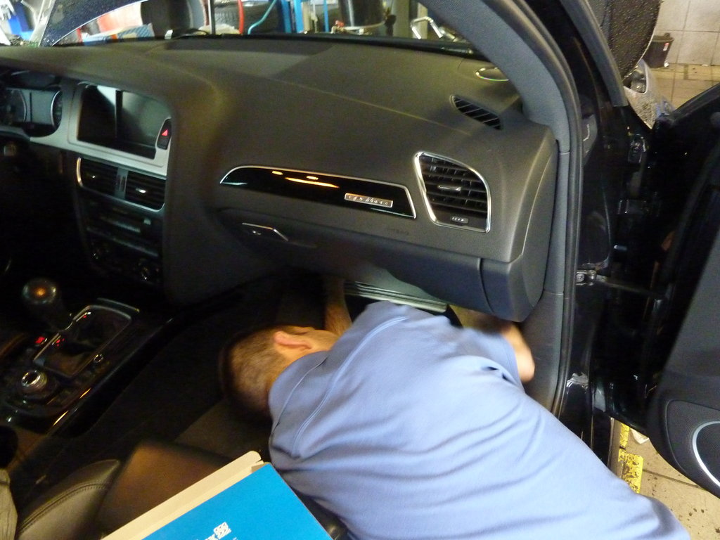

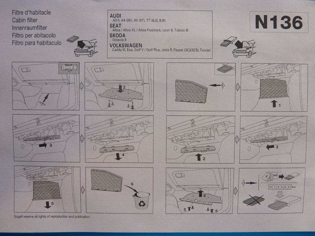

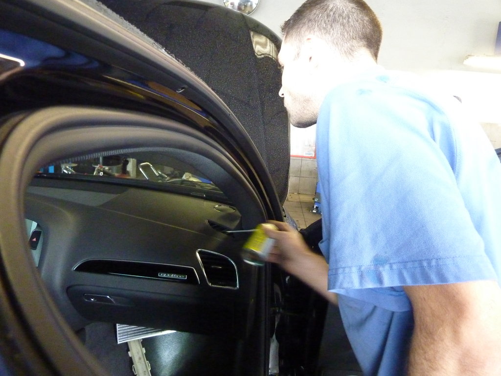

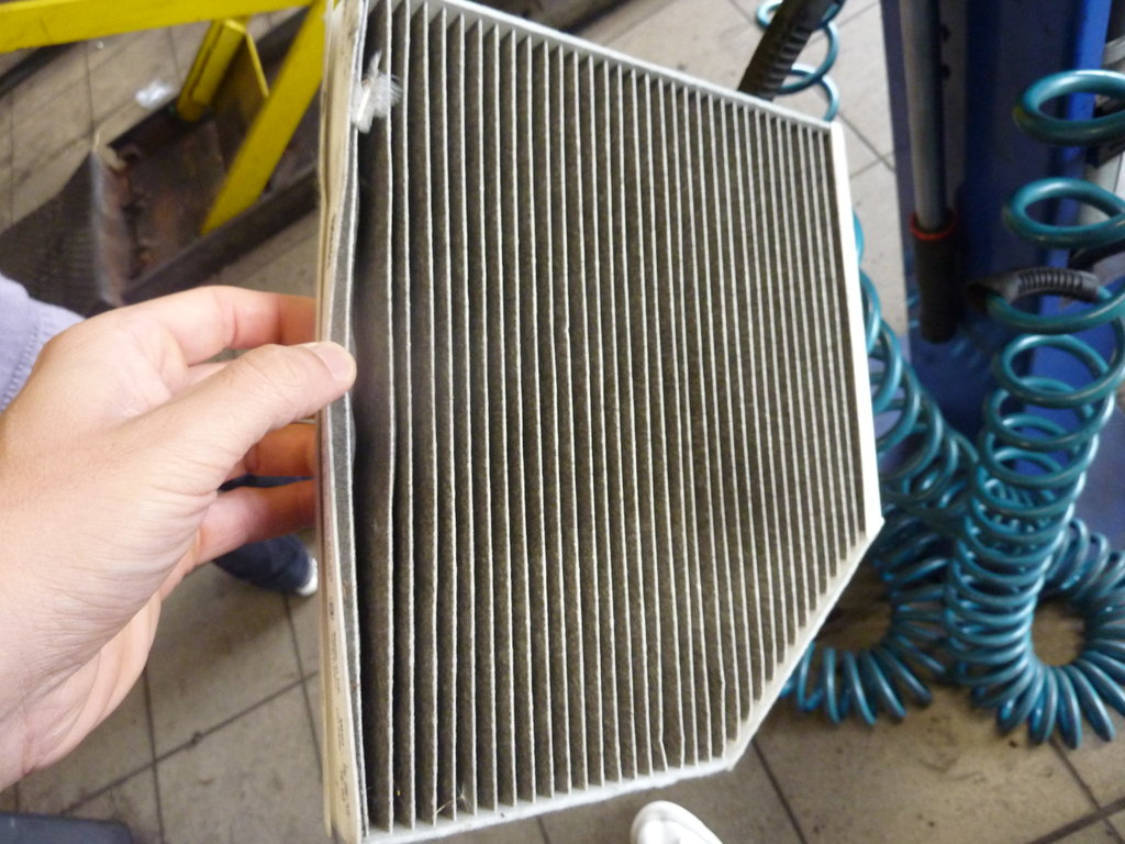

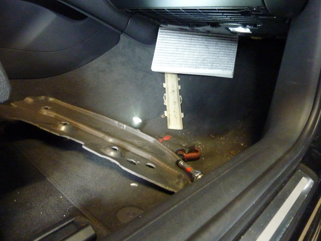

6 - remplacement du filtre d'habitacle, celui-ci ce trouve dessous la boite gant et il et tenu par 2 vis.

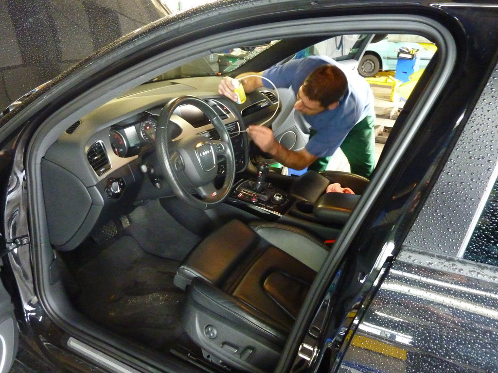

7 - nettoyage et désinfection des grilles d’aération.

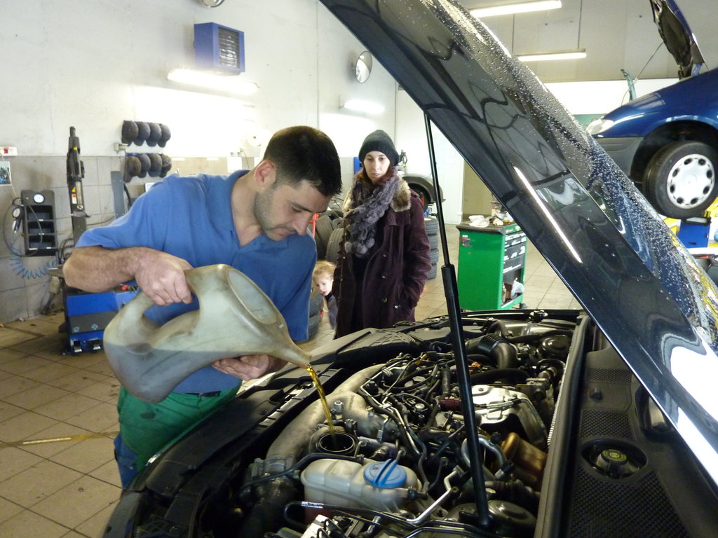

10 - remplissage de l'huile, d'abord 5 L puis ont fait le complément pour arrivé a 7 L.

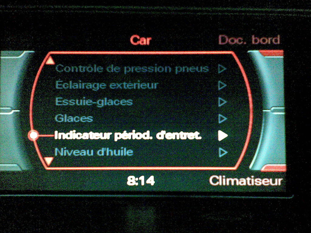

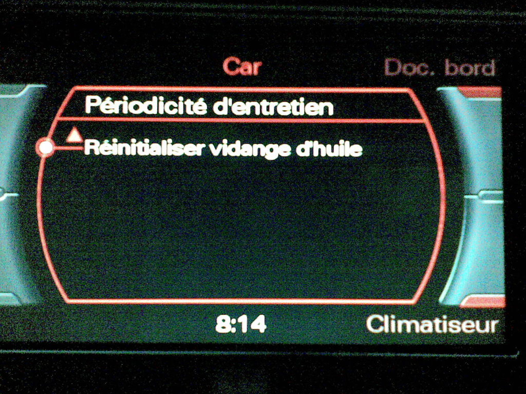

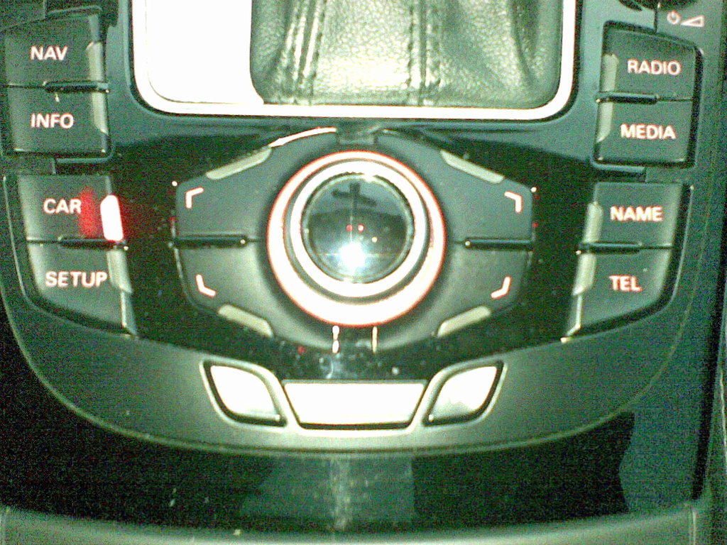

- 11 réinitialisé l'indicateur de période d'entretien " désolé pour la qualité de ces photos "

En revanche tu vas relancer la polémique sur le fait de faire la vidange par aspiration....
Personnellement c'est la raison pour laquelle, je le fais moi-même, pour être certain que celle-ci est bien faite par écoulement (gravité), car à mon sens l'aspiration ne garantit pas que tous les dépôts et autres boues soient bien évacuées.

pour l'aspiration, mercedes l'utilise depuis ... 20 - 30 ans je crois et a t'ont eu des retours?
mon frère et ces collègues de boulot ont fait l'expérience, aspiré et ouvrir le bouchon d'huile après... y a plus rien qui sort...
pour l'indice de l'huile ces un erreur de ma par, ces bien de la 5W30 norme 507.00 LL
Certes l'aspiration est la méthode la plus employée de nos jours, mais on ne m'enlèvera pas de l'idée que rien ne garantit que l'on soit
bien et systématiquement au point le plus bas du carter...

Petit ajout , la cache du filtre ( plastique boite à oeuf ...) à pollen comporte trois ( pas deux ) vis plastiques , que l'on desserre à la main.
La méthode bourrin consiste à tout arracher ce que font certaine concession ....

oui, mon auto a toujours été vidangé tout les 10000 km donc, je doit continué ainsi pour conservé la garantie " de merde " que j'ai souscrite pendant 2 ans.
Ah ok je comprend mieu car la manip via le mmi remet un interval de 15000 kms et ne reinitialise pas celui de l entretien
Justement tu n'es pas en LL logiquement :reflexion:
C'est pas 30000km pour la LL sur ton moteur ?
