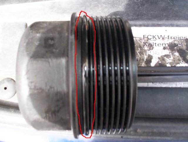

Je viens de faire la vidange sur mon 3.0 litres avec changement de tous les filtres hormis le filtre à gasoil.
Lors du remontage du nouveau filtre à air purflux, il y a un joint fourni avec... A quoi sert il et où se met il?
Car en retirant l ancien filtre, aucun joint.
Du coup j'ai monté le nouveau filtre mais j'ai le joint qui me reste sous le coude.
il parle du filtre à air.....le joint torique du filtre à air se met à la place de l'ancien avec de la graisse, apres avoir retirer le filtre du support, le joint torique fait la jonction entre le support et le filtre ( le cylindre ) qu'une vis maintient , on l'enlève et on declipse le filtre ( il faut tirer fort ..)
Merci mais ça c'est le filtre à huile.
Moi je parle du filtre à air. J ai un joint avec le nouveau filtre à air.
Merci Dony,
Mais pourquoi lors du demontage de l ancien filtre, je n'ai vu aucun joint.
Du coup je sais pas où cela se met.
Est ce grave si je ne le mets pas ?
Hello,
La réponse est donnée au-dessus de la tienne, à 22h01.
il faut retirer la vis qui maintient le filtre sur le support ...et tu vas le voir !!!
ok je redemonte tous demain et je regarde.
Merci en tout cas.
Bon, j'ai tous redémonté et je n'ai vu aucun joint.
Donc je suppose que le joint fourni avec le nouveau filtre doit être facultatif, vue que sur le filtre d origine audi, je n en avais pas...
Du coup, mise en place du nouveau filtre mais sans son joint...
je peux t'assurer qu'il y en a un !!!
As tu retiré la petite vis torx qui maintient le filtre sur le porte filtre ? Elle est pourtant super visible ....j'aipas le courage de te faire une photo....mais prend le porte filtre regarde le par dessus .....le filtre lui même est maintenu par une vis torx...en la retirant on retire le cylindre plastique/papier caler par un ergot. Il faut une fois retirer la vis , tirer sur la cartouche en faisant des mouvement de rotation et il s'en va et on voit le filtre qui juste assure l'étanchéité entre le porte filtre et le support.
Salut Dony,
J ai bien retiré la vis torx qui maintient le filtre (il n'y a pas une mais deux qui maintiennent le filtre).
Une fois les 2 vis retiré, pas eu besoin de forcer pour retirer l ancien filtre. Il est venu tous seul.
Du coup j'ai mis le nouveau en lieu et place de l ancien mais sans le joint.
Est ce grave si le joint n est pas installé ?
