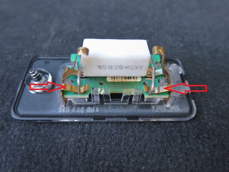

Hé bien moi , je viens de mettre les OEM en lieux et place des éclairages d'origine ...... et ça fonctionne pas , après avoir clignoté un peu...
Il y a t il quelque chose a faire au vag com?
Non seulement ça ne fonctionne pas mais en plus j'ai le défaut à l'OBD
En parallèle sur les deux bornes à chaque extrémité du circuit imprimé. Sur la photo, la résistance n'était pas encore soudée, jusque coincée pour les essais. Tu pas te tromper.
Si tu remontes un peu dans le poste tu trouvera les détails de mon montage.
Perso j'ai fait aucune soudure depuis et ça n'a pas bougé.

Alors modules LED récupéré chez audi  :AP-Smiles_35:  , aussitôt entré aussitôt monté et avec ma chance de cocu  bat ca fonctionne pas  :AP-Smiles_7:  , erreur tableau de bord passage a la valise j'enlève le défaut mais celui ci revient aussitot ,  bon j'ai commandé les résistance sur ebay pour pallier a se problème comme cité plus haut par  skwal31  .
Le 28/02/2017 à 08:13, skwal31 a dit :
Rien au VAG COM. En revanche, sur certain modèle d'A6 cela fonctionne et d'autre pas. As tu installé une résistance sur les modules ?
Dit olivier la résistance a souder c'est sur ses pattes là ?
Modifié par al27310
oui oui, c'est bien ces pattes...Tu peux en installer qu'une seule pour tromper l' ODB. Et peu importe laquelle.
Modifié par skwal31
Il y a 8 heures, skwal31 a dit :
Ok  merci Olivier :bien:  , c'était un lot de 3 résistances donc je peux en mettre une sur chaque et il m'en restera encore une en rab :AP-Smiles_u1F605: , elles devraient arriver milieu de semaine prochaine  j'espère avoir le temps de les poser avant de partir en vacances .

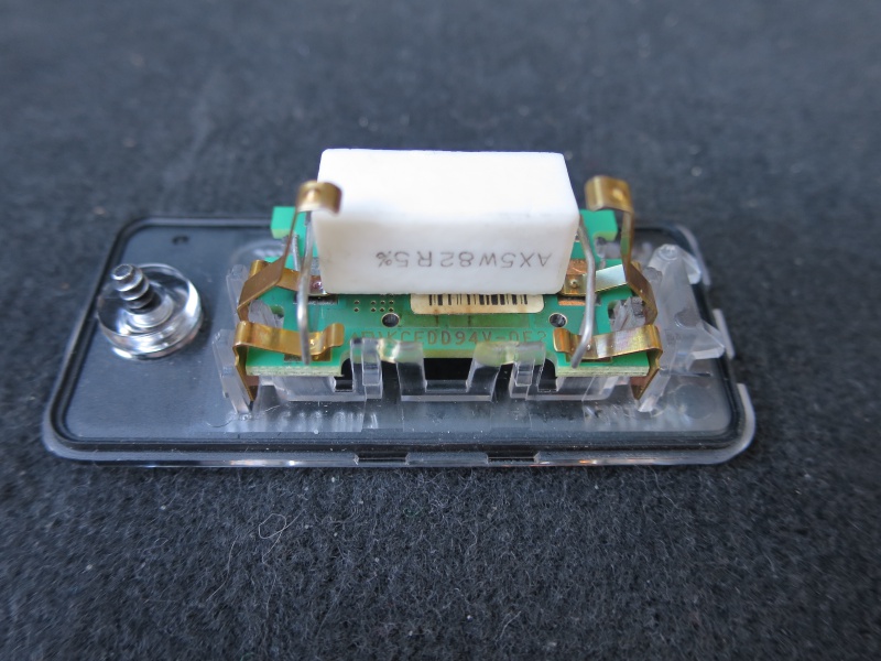

Je confirme qu'il ne faut pas forcément souder les pattes, et que la valeur est bien 5watts 82 Ohms.
J'en ai monté récemment et tout fonctionne à merveille.
Ne pas oublier de changer les deux vis par la même occasion.
