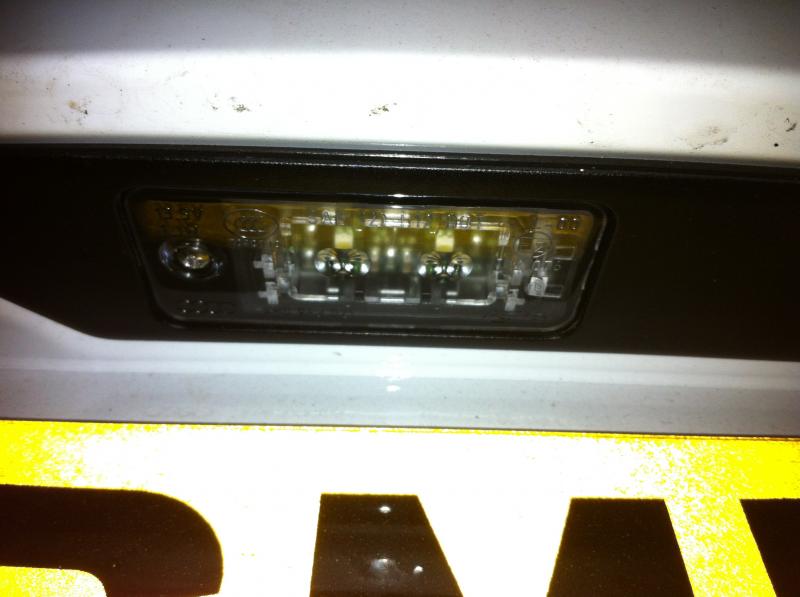

A force de chercher, je pense avoir trouvé la solution au problème que nous, possesseurs d'A6 4F les modules LED
Pour ma part, j'ai opté pour les modules LED Audi A5 qui sont compatibles

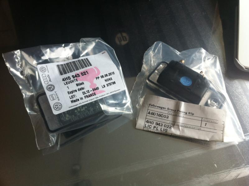

Voila les modules, environ 10€ pièce :
Eclairage à led (droit) 4H0 943 022
Eclairage à led (gauche) 4H0 943 021

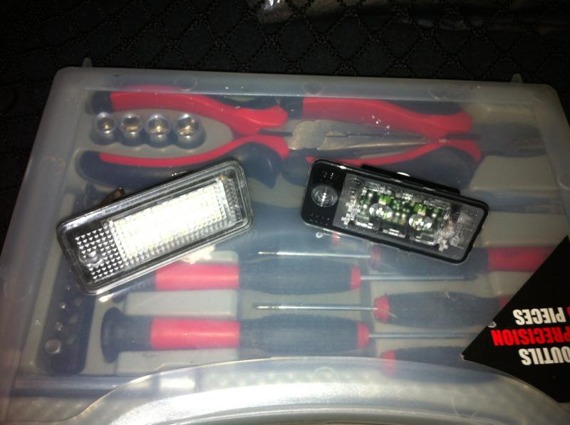

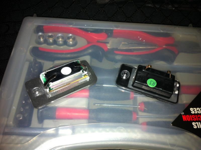

Pour info, à gauche le module Bluecars, à droite le module Audi:

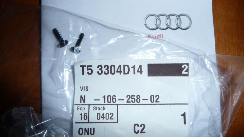

Visses : N 106 258 02
Prix des visses : 0.20 HT€
Les modules Audi ont une bien meilleure finition et il vont parfaitement dans l'emplacement, ce qui n'est pas le cas pour le module de chez Bluecars dans mons cas.
Allez c'est parti!

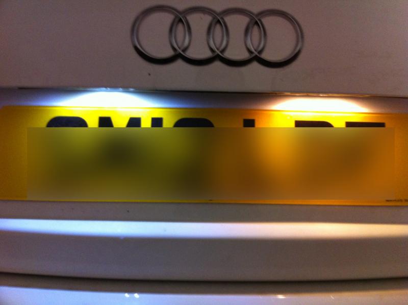

Pendant changement, LED à gauche, ampoule à droite :

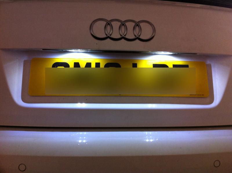

Après changement:
C'etait assez serré pour ma part, le module rentre pile-poil de chez Just. Faites gaffe aux vis, elle sont pourries, seront vite foutues si vous forcez trop et ne sont pas fournies avec les modules!
PS : photos prises a titre d'exemple
tout fonctionne biensur car testé et surtout pieces d'origine

Attention, pour les A6 face-lift certaines (après 2009) n'acceptent pas ces modules du fait d'un changement du calculateur 09 (centrale électrique)
Il faudrait faire une mise à jour du firmware avec VAS donc en concession car impossible au VAG-Com.
Du coup, je suis passé avec les ampoules leds.
J ai une facelift de fin 2009 et aucun soucis
certaines (après 2009) !
J'ai pas dit toutes...
Modifié par ThierryS
Cela donne une erreur d ampoule grillée ??
Non même pas, Il n'y a qu'1 seule ampoule qui s'allumait pendant quelques secondes puis s'éteignait ! Ensuite, c'était au tour de l'autre puis plus rien du tout.
Comme les ampoules ont fonctionné l'une après l'autre je savais qu'elles n'étaient pas grillées.
J'ai 2 autres potes qui ont fait le même montage et pour l'un, éclairage nickel et l'autre les mêmes problèmes que moi. J'ai une connaissance qui en a monté sur son S3 et sans problème... Un autre S3 de 2009 et même soucis que moi !
Du coup, j'ai revendu mes éclairages à un proprio d'A3. On les a montés, ils ont fonctionnés donc il est reparti avec...

ah c est sacré led de plaque !!! j ai moi meme acheté 2 ampoules navettes avec resistance et anti erreur de tableau de bord chez led perf ; et bien c est nul dés que l ampoule chauffe un peu et bien sapin de noel sur ma plaque !!!! ou bien ca eclaire par intermittence ou bien tres tres faiblement ou encore style stromboscope et evidement jamais les deux en meme temps !!!! j ai une a6 c6 phase 1 donc je crois que je vais prendre les modules d a5 !!! tu me confirme french qu il n y a pas d erreur tableau de bord ????
Sur la mienne pas de soucis et sur l a3 Sbk idem
Au pire tu test avec un seul module pour commencer
Salut a tous alors j ai bien les boules j ai acheté les modules de l a5 et ba ca marche pas je n ai pas d erreur tableau de bord mais l éclairage ne se fait pas .... d ou ça peut venir ?
Polarité inversé peut être
et tu fais comment pour l inverser ?
Impossible d'inverser les polarités avec ces modules là.
oui c est bien ce qui me semble aussi
salut et merci de m avoir aider , mais cela fonctionne maintenant c est bizarre car au debut cela ne marchait pas ; comme si il a fallu un temps d adaptation ; berf cela eclaire

modification fait hier fonctionne niquel j'ai même changè les vis il sont en étoiles beaucoup plus facile a enlever que c'est merde de cruciforme 39 euro le tout chez audi :roi: :roi: .
Pour info le magasinier me croyait pas il m'a demander si il pouvait essayer sur sont a3 à la réception des pièces et de se fait tout les mecs de l'atelier on en commander pour leur caisse :MdrDevil: :MdrDevil: .

ces leds de plaques vont sur a4 b8 avant de 2011 ???
Moi je n'ai changé que les ampoules navettes d'origine par des navettes à Led et le résultat est le même.
Moi j'avais changé les navettes uniquement mais elles ont grillé. Du coup j'ai racheter des modules led complet
J'ai également acheté le module les complet et ça fonctionne parfaitement sans erreur ODB. Le magasinier me soutenait que je serais obligé de la passer au diag....et bien non.
