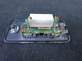

Résistance de puissance de 82 Ohms 5 W soudée sur le module. Cela se loge sans forcer dans son emplacement en prenant soin de supprimer le capot plastique clipper sur le module.
Le module ne chauffe pratiquement plus et pas de défaut sur l'ODB.
