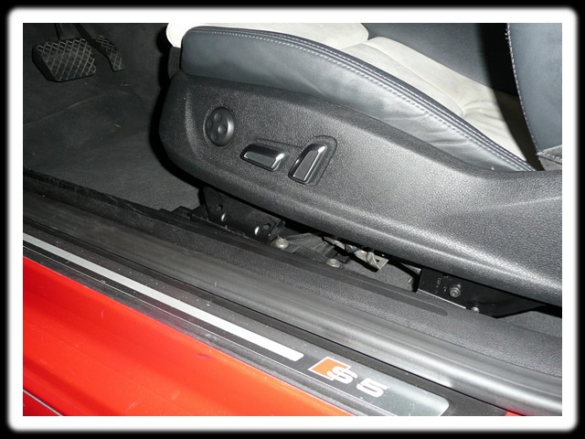

Depuis l'achat, j'ai installé les leds à l'intérieur, remplacés les boutons de sièges AV par ceux qui sont chromés et changé le pommeau.

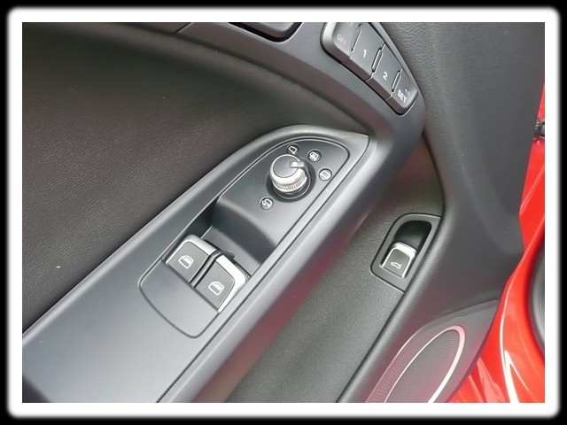

mise en place des interrupteurs avec la bande chromée et remplacement du bouton de réglage des rétros :
les boutons des sièges :

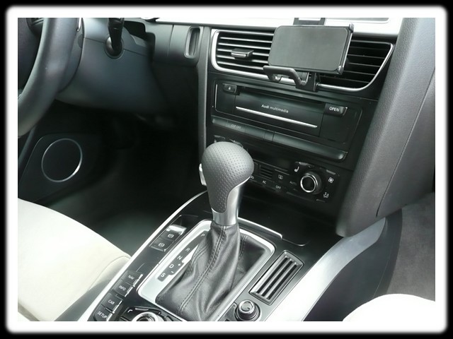

le pommeau :

Sinon le changement des commandes des vitres et retros il parait que c pas très simple (bcp de démontage), tu confirmes?
Les pédales new S4/S6/S7 me plaisent bien donc ce sera l'une des prochaines modifs...
Pour le volant, ça pique un peu mais effectivement ce serait l'idéal !
Pour le remplacement des commandes vitres/retro/bouchon carburant, j'ai profité d'une pièce défectueuse sur la porte conducteur pour les faire changer par le concessionnaire... L'avantage, c'est qu'il les a changé sans contrepartie financière... (sauf le prix des pièces) !

Par contre tu aurais les réf des boutons de sièges chromés ??
De mémoire, tu trouvera plein de réf dans le post epinglé de Chromexine dans les sections A5 et Q5.

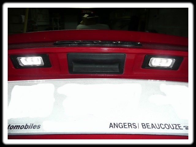

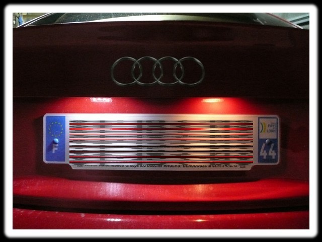

Petit travail d'hier soir...

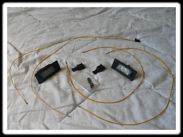

Montage des éclairages de plaques OEM à leds...
Les pièces nécessaires :
-> 2x 4G0 943 021 (éclairage à led)
-> 2x 4B0 971 832
-> 2x 535 972 712
-> 2x 000 979 009 E
-> 2x 000 979 132 E
Pour un coût de 51,72 Euros en concession avec une petite remise de 5% - Voir le post de l'A5 de Vrolland, kit en vente en Allemagne complet pour moins cher !
Avant :
Pendant :
Après :

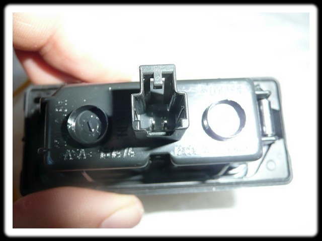

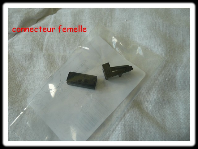

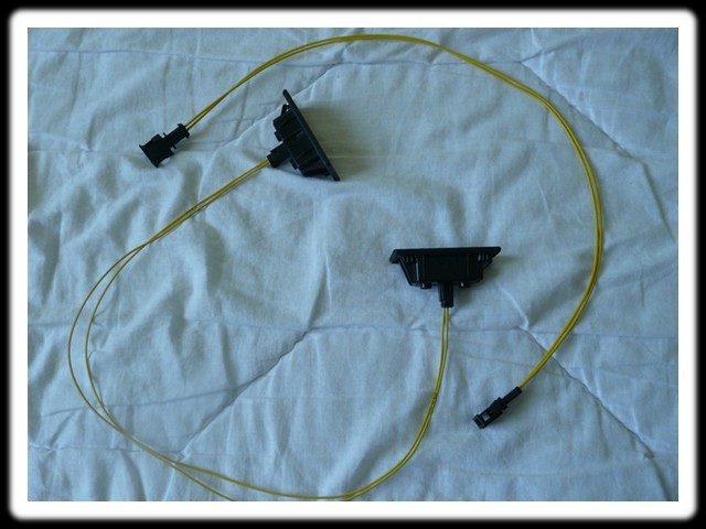

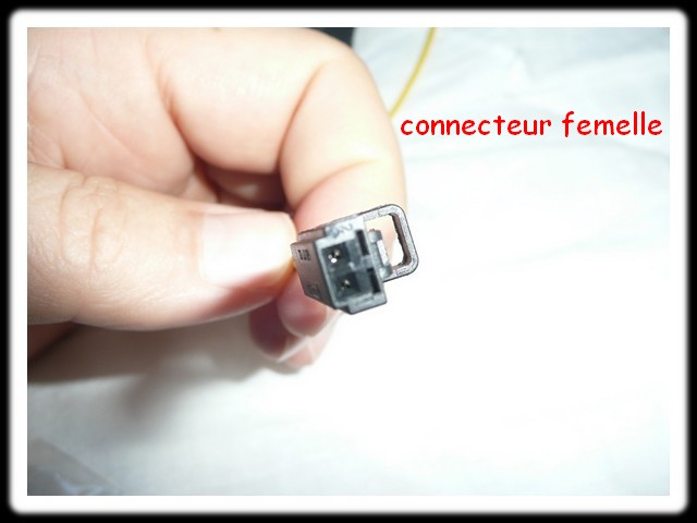

L'ensemble des pièces détachées déballées (vous remarquerez que j'ai déjà monté un connecteur...)

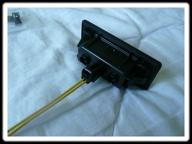

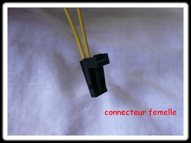

connecteur côté éclairage de plaque :

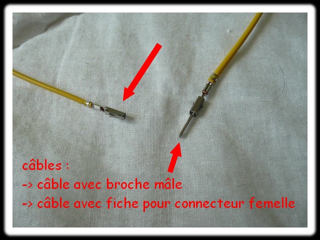

Differences entre les 2 ref de câbles :
Connecteur femelle monté :
le connecteur femelle vient se clipser sur l'éclairage de plaque... On pousse jusqu'au petit "clic" !

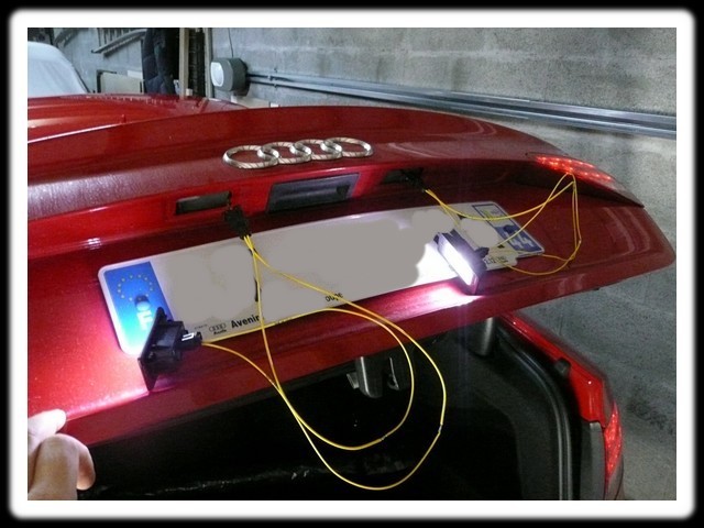

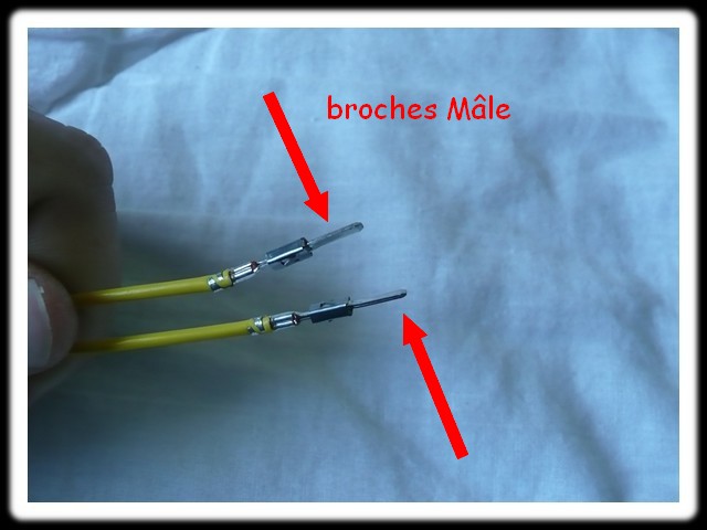

Montage du connecteur côté alimentation élec (sur le véhicule donc) :
On prend donc les câbles ayant la broche mâle :

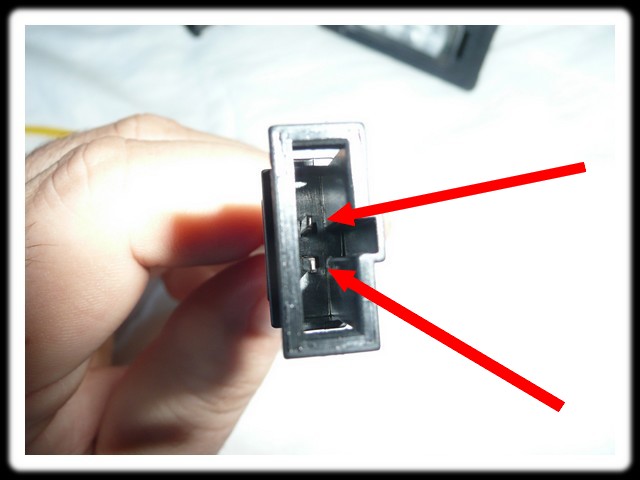

On enfiche dans le connecteur (attention, il y a un sens !) et ça donne ça :
Le tout monté !
Bien évidemment ça ne fonctionnera pas comme ça... 15.gif/>/>

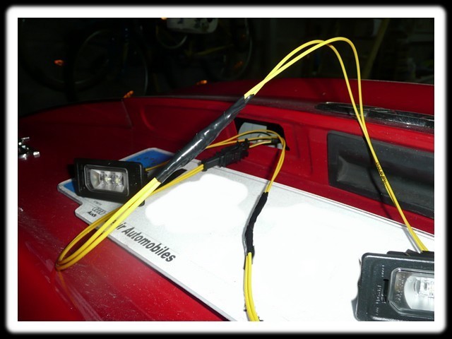

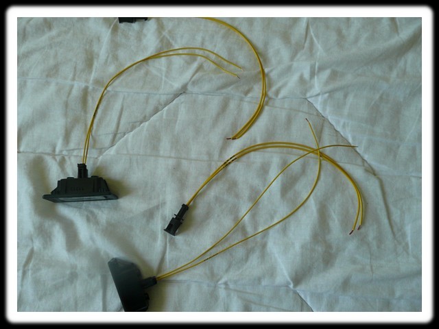

Donc, on coupe les câbles à mi-longueur avec une pince coupante et on dénude...
On peut choisir de raccourcir les câbles à ce moment là si on le souhaite.
Les connecteurs ont des repères 1 et 2 pour le branchement des câbles. Le câble branché sur le repère 1 doit être raccordé (soudage, épissure ou domino) à l'autre câble lui même branché sur le repère 1

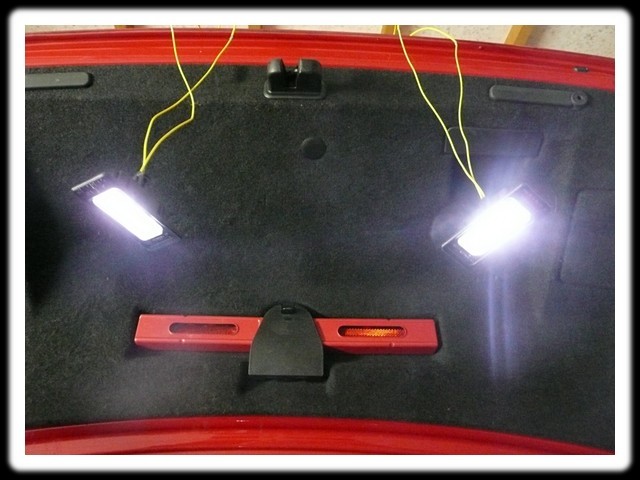

Essai sur le véhicule avant soudage :
A savoir que ne sachant plus si mon fer à souder fonctionnait j'avais commencé par utiliser des petits dominos d'électricien et, il y a la place de les rentrer dans le logement sur le hayon donc pas d'inquiètudes à ce niveau là.
soudé :
protégé avec du scotch d'électricien :

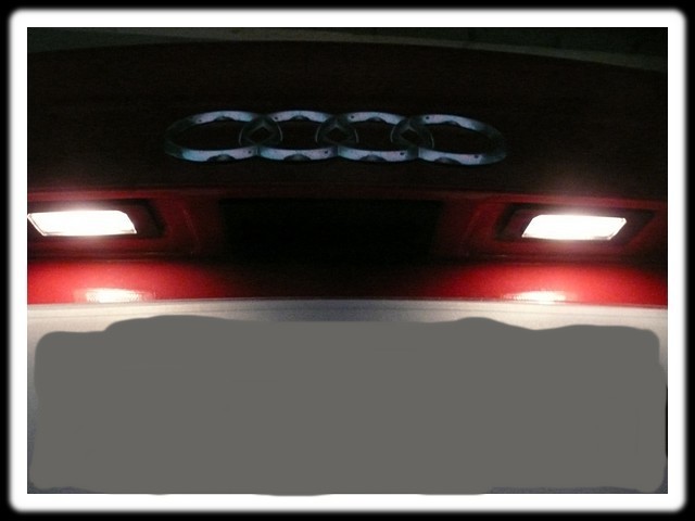

1 fois terminé :
Ce montage peut se faire sur les A1 - A4 B8 - A5 - A6 4G - A7 - Q3 et Q5 y compris les variantes "S" et "RS"

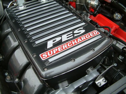

Mais ce 4.2 avec un kit Supercharged c'est 500 cv !!! Le 3.0 il faut lui changer la poulie du compresseur et modifier l'échangeur pour qu'il arrive à un peu plus de 450 cv.

Le kit PES Supercharged seul pour 4.2 FSI coûte env 9500 € Lien commercial également pour autres moteurs et modèles http://www.andysauto...rs=years&page=2
