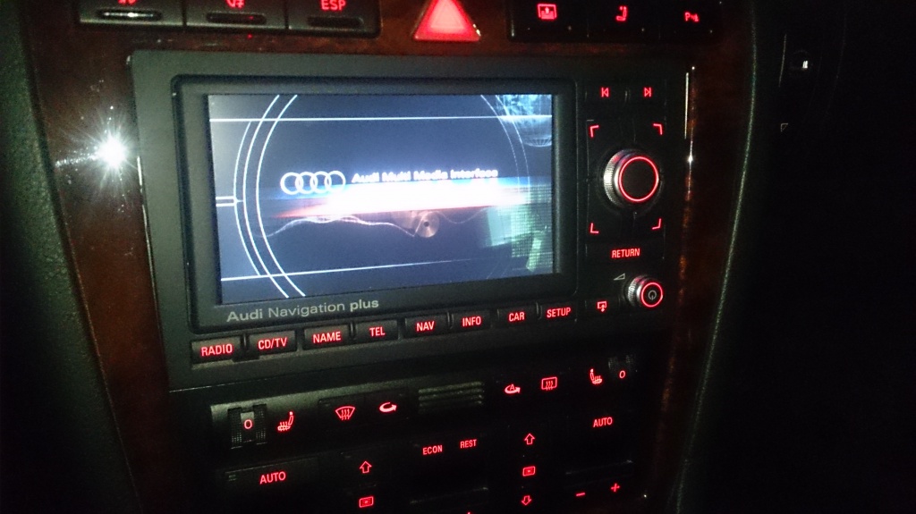

Je rajoute donc (sans une certaine fierté) que l'on peut installer un RNS-E à la place d'un RNS-D dans une A8 D2 de 2000.
