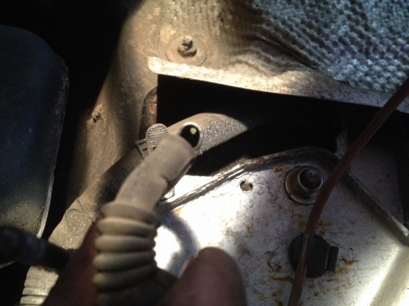

J'ai refait un log et plus qu'un défaut
L'électrovanne N111
salut
j'ai trouver ma panne, c'est un des 2 fils d'alimentation de l’électrovanne qui est sur le compresseur qui était sectionné
donc dépose du compresseur et soudure du et gaine thermos pour isolé le tout
Content pour toi, ça n'étais pas gd chose!
Le genre de panne sur laquelle je pourrai passer du temps avant de trouver!
Comme quoi, avant de faire beaucoup de démontage, un simple multimètre peut tous nous sauver de bien de prise de tête.
Bien joué Cédric.

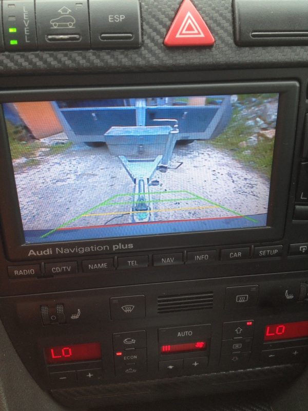

ça y est PCCM instaler et conecter, RNS-E reparamétrer et tout fonctionne nickel
et l'image est super net sans aucun parasite
Merci les copains
C'est François qui m'inspire tous ça avec son allroad
Et la je viens de mettre la boule d'attelage et c'est impecable on la voie tout juste au bord du pare choc
:bien:
l image a l air bien au centre
par contre c est dommage qu on ne voit pas un peu le pare choc
c est pratique pour s arreter au cm pres
t as debloquer la VIM?
Si on voit le pare choc c'est la bande noire en bas de l'image au niveau de la ligne rouge et j'ai mesurer la ligne verte la plus éloignée est a 50cm du pare choc
C'est quoi la VIM?
autant pour moi je ne le voyait pas sur la photo
et tant mieux pour toi
VIM:Video In Motion
en d autres termes la video en roulant
car d origine elle est bloqué a partir de 5 km/h
Non je ne l'ai pas débloquer parce que je ne c'est pas comment il faut faire
Si tu as la procédure je suis preneur kilivinci
bien sur
j ai les sw necessaire d ailleurs
si t as besoin mp

je me suis servi de ma remorque hier et on voit très bien l'attelage avec la caméra

Effectivement sur cette photo je vois bien le pc arrière
