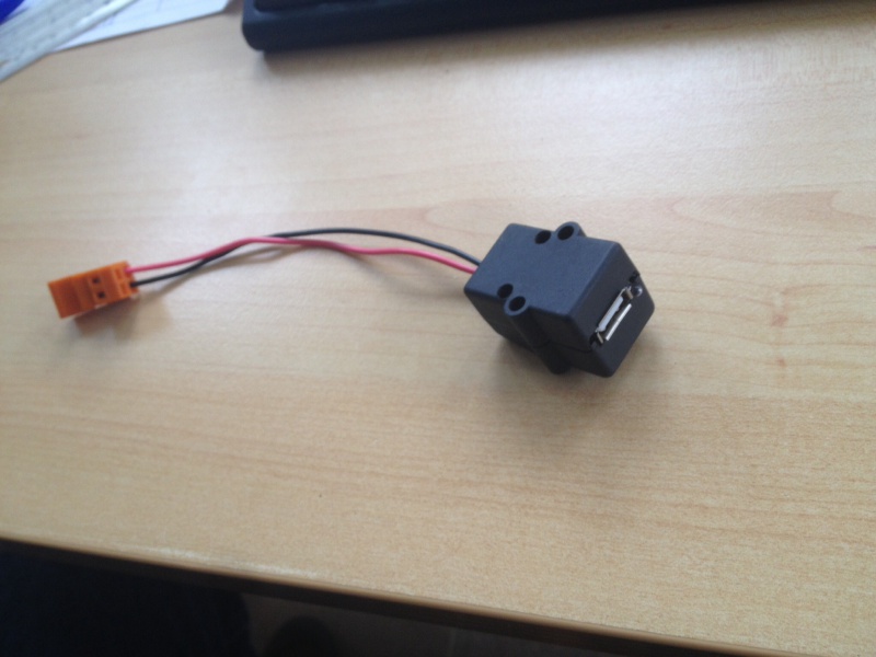

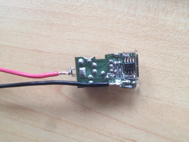

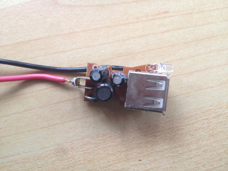

bon a la demande de Rhino petite photos du cablage de ma prise USB

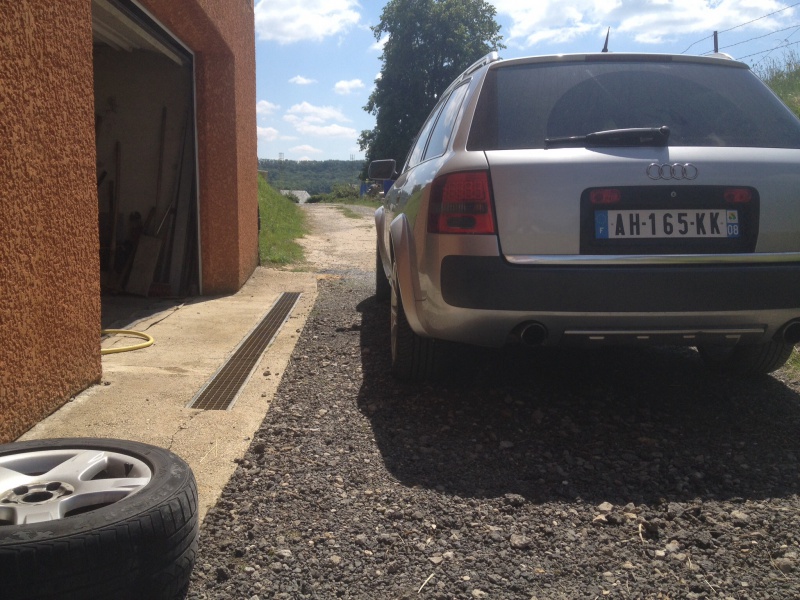

Ça y est je suis sur la route pour aller chercher une nouvelle paire de roulette a côté de valenciennes
Alors ces roulettes, ça roule? :secret:
On meurt d'envie de voir le tout monter, ton Allroad le mérite!

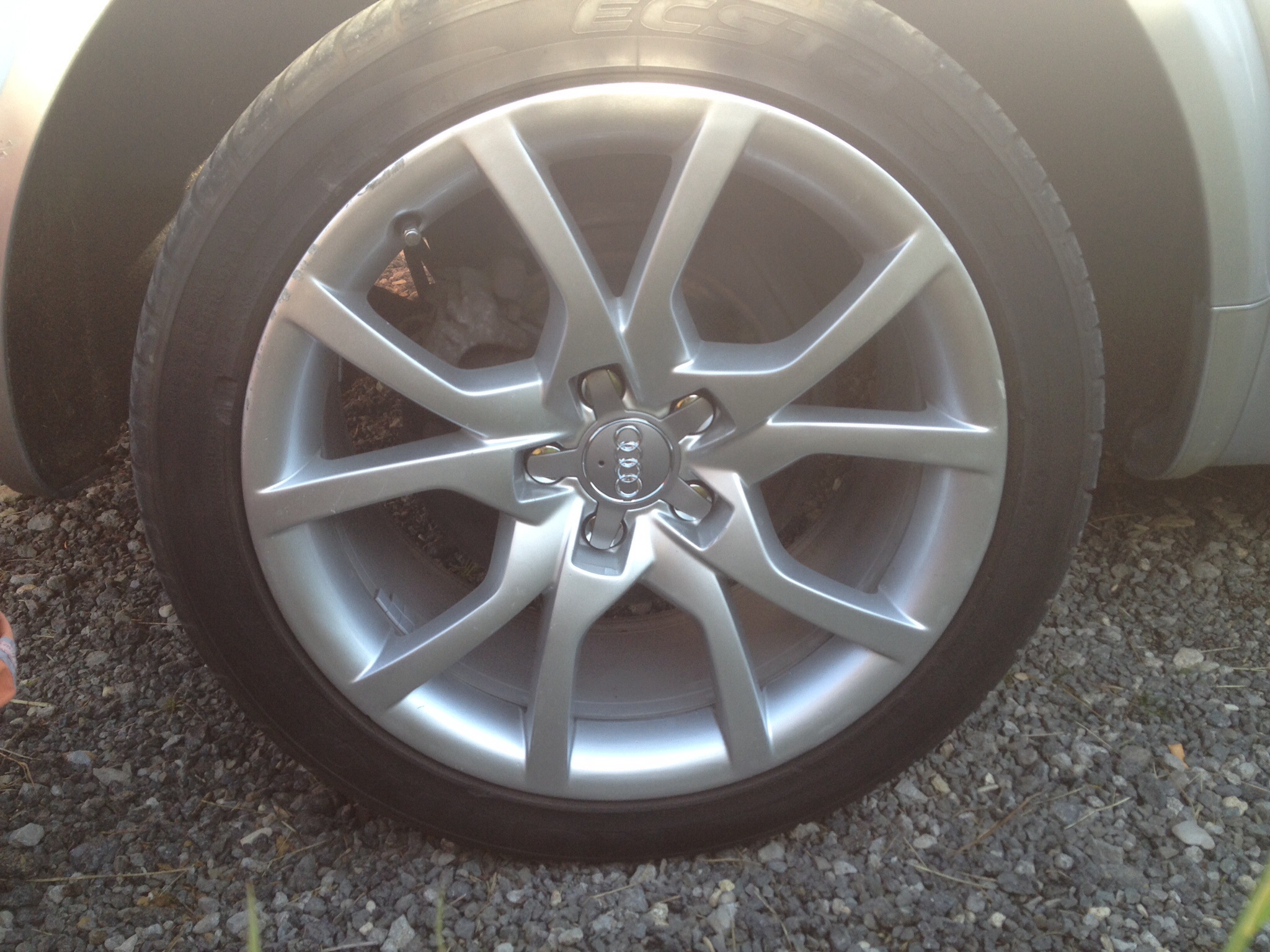

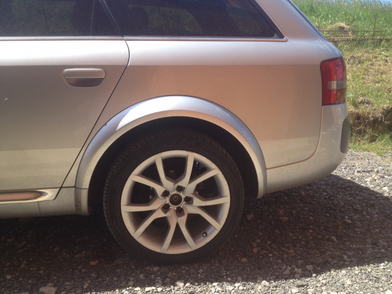

bon 5 heures de route allez retour et avec une conso moyenne de 8,4l/100Km je suis content et encore plus de ce que je ramené dans le coffre 4 petites roues de A5 en 18" ET29
et voila suspense terminer
il faut que je trouve 4 caches moyeu en étoile alors si quelqu'un en a qui traîne dans sont garage un petit MP
Ça change ;)
Pourquoi vous ne tentez pas des jantes polies black ou anthracite sur vos robes grises !? Ça trancherait ;) et aussi avec des coques de rétro noires piano. Une suggestion...
Je vais déjà repeindre un de mes autre jeu de jante pour l'hiver en gris titane (j'ai acheter la peinture vendredi) et après si ça me plait je le ferais sur les 18"

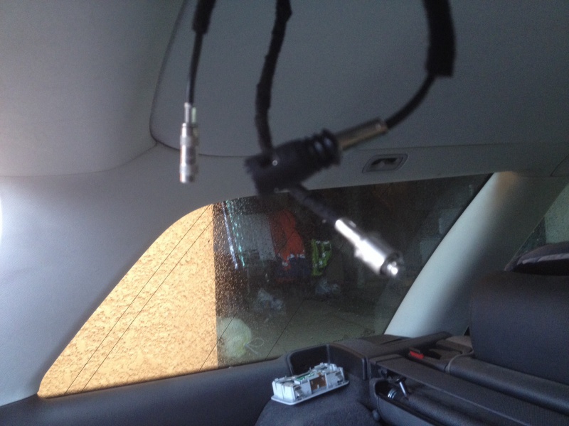

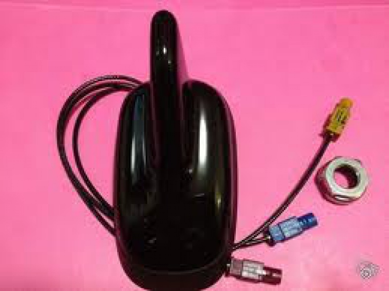

est ce que quelqu'un connait a quoi correspond les couleurs des fiches sur les antennes d'Audi
(radio,GPS, téléphone,TV)
je dirais
jaune : radio
bleu: gps
rouge : telephone
ok mais en cherchent sur ebay quand il n'y a que 2 fils, il y a que bleu et rouge il y pas le jaune
L antenne radio des breaks et souvent dans les custodes arrieres
sur la mienne j'ai trois prises qui vont a l'antenne
et des filament dans les custodes comme le dégivrage de la lunette arrière

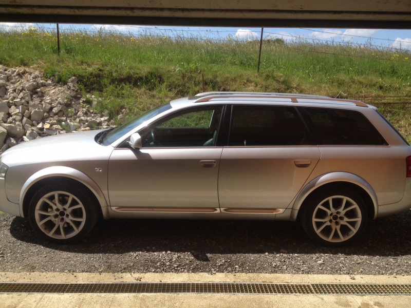

Je n'avait pas encore vu tes jantes, c'est sympa et ça change.
tres sympa ton allroad avec ces jantes!

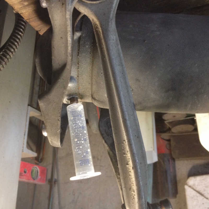

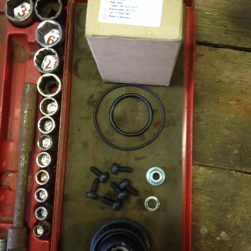

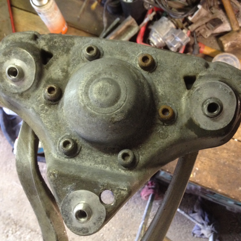

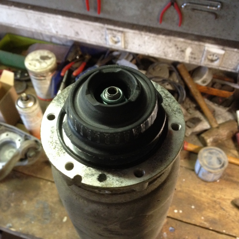

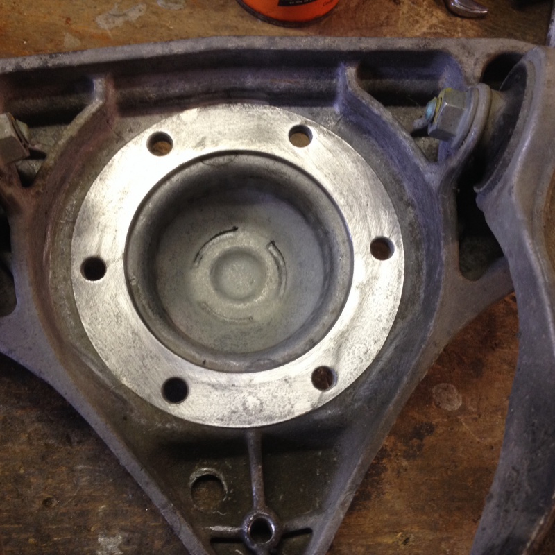

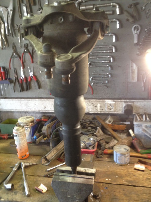

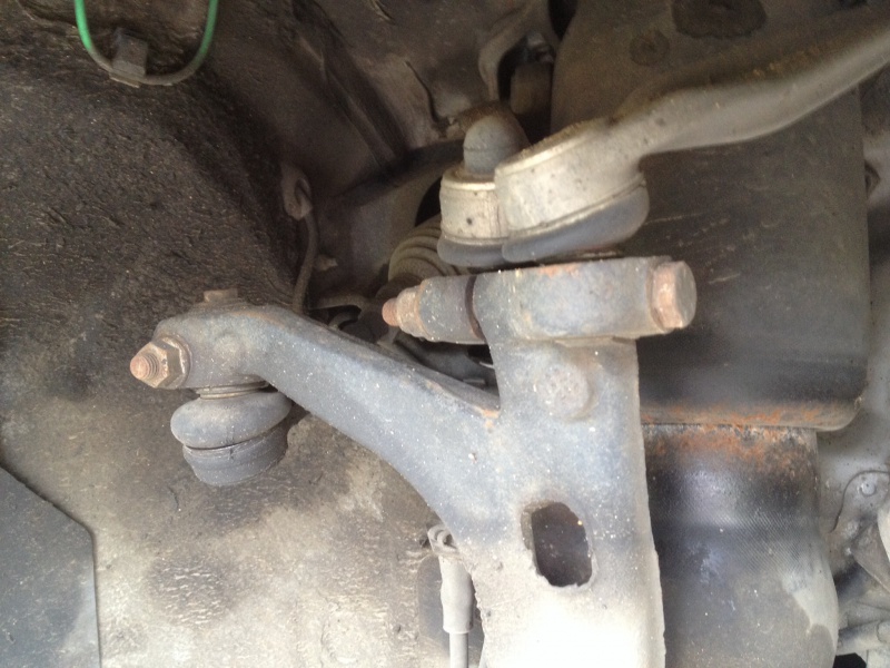

hier matin remplacement des kits réparations de suspenssion avant qui comprend "6 vis 12 pans creux-caoutchou de haut de tige de vérin avec son écrou et ça rondelle -joints torique supérieur et inférieur du boudin"
on commence par déposer l'écrou einférieur de l'amortisseur

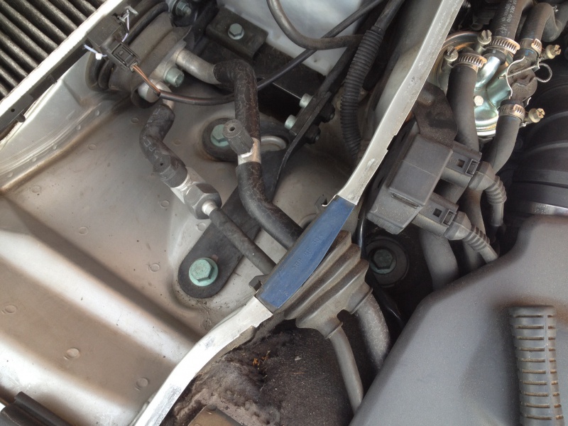

on débranche le tuyau d'arrivé d'air au boudin

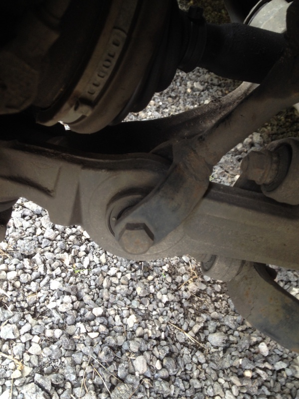

on enléve la rotule de direction et les deux rotules supérieur
et on dépose les 3 vis supérieur qui tiennent l'ensemble
et on ce retrouve avec ça a l'établi

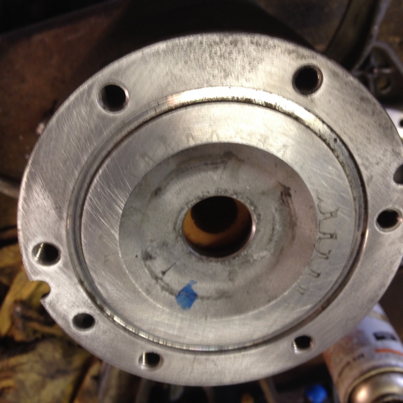

on dépose les 6 vis 12 pans creux qui fixe la semelle supérieur au boudin
on n'éttoie bien le plan de joint de toute impuretée et toute oxidation
on dépose l'écrou de la tige de vérin d'amotisseur

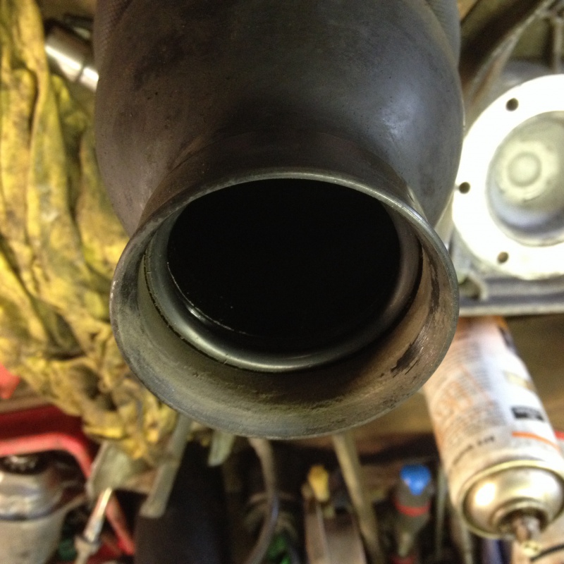

on enléve le boudin de sur l'amortisseur et on remplace le joint torique inférieur
on néttoie bien la portée supérieur du boudin et on remplace le joint
on remonte l'ensemble et on met du produit anti crevaison en préventif
et on remonte l'ensemble sur le véhicule

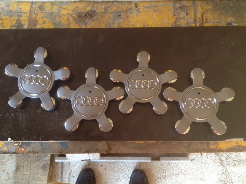

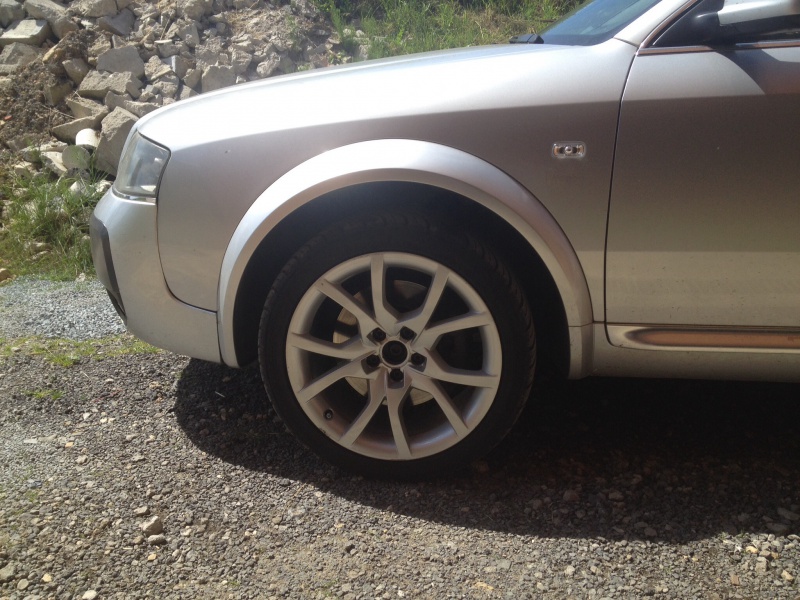

hier j'ai reçu mes caches moyeux/écrous pour mes roues de A5
et les voila montés
Ça finit bien, parfait!
