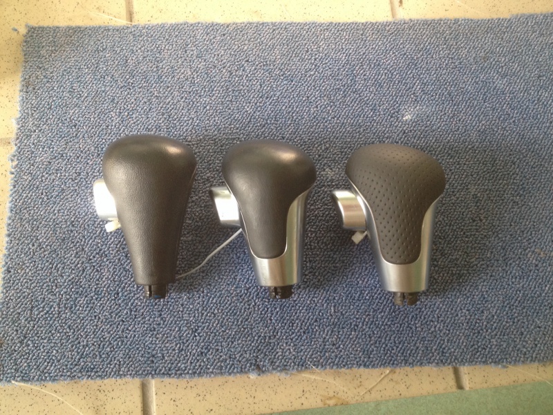

Jà reçu mon nouveau pommeau de vitesse reste plus qu'à le remplacer et a vendre celui qui est sur mon auto
pommeau modifier et instaler dans la voiture
voila les 3 pommeau qui on été monter sur l'auto
Belle collec !
Je ne trouves rien pour changer le mien avec le bouton lowrange :(
celui du milieu est a vendre? MP
Dans mon imaginaire, celui de droite me parait le plus luxueux, mais peut-être que je me trompe, Cedric, lequel est monté sur ton auto et donc, lesquels tu vends si tu en vends bien-sûr!
François, tu a le modèle de droite non?
Modifié par jcav
ça y est jef MP envoyé (en plus la modif pour le monter sur nos C5 est déjà faite)
@rhino: il ne doit pas y avoir beaucoup de pommeau pour changer celui qui a le bouton rouge

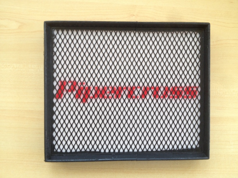

pipercross reçu et instaler
on entend mieux le turbo

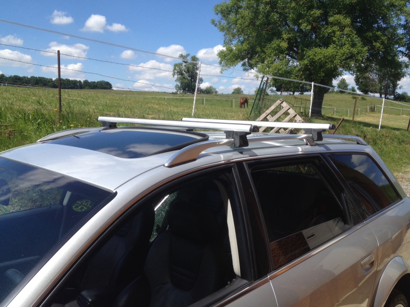

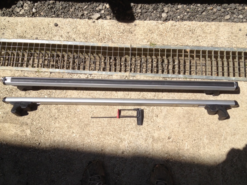

et j'ai reçu mes barres de toit d'origine audi

Pommeau vendu
Pommeau vendu
Non Jef ne m'a pas donner de nouvelle
Désolé, j'ai pas eu le temps de m'en occuper. Lequel tu as vendu?
Celui du milieux en Alu et cuire non perforé
Désoler je pensais que tu le trouvais trop cher et que c'est pour ça que tu avais pas repondu
Non non, j'ai attaqué autre chose et le temps est passe. Pas mal de taf au boulot aussi! Tant pis pour moi........
