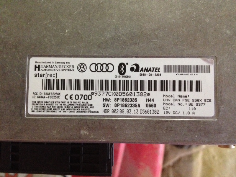

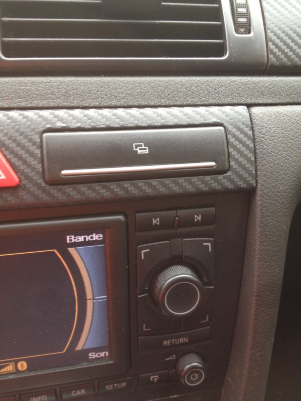

j'ai reçu aujourd'hui mon module Bluetooth avec le quadlock

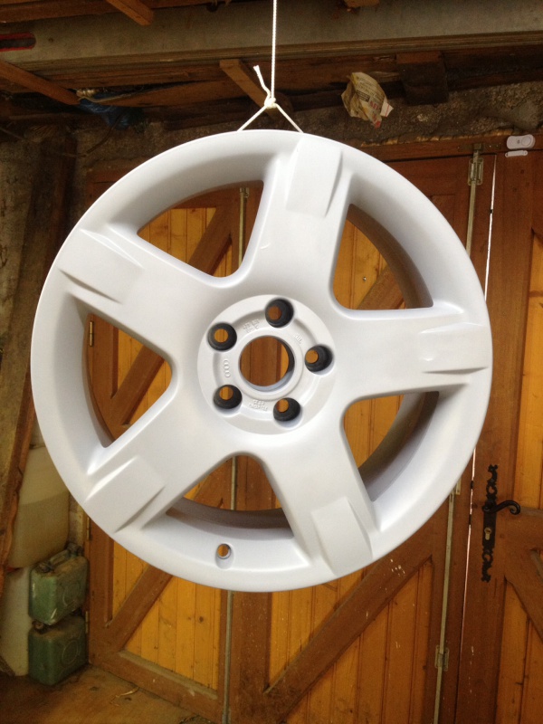

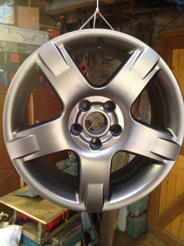

ça y est mon beau frère m'a repeint mes jantes hiver
jante apprêté

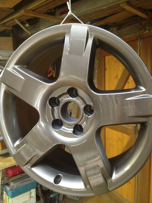

jante peinte
et jante verni
beaux boulot, ça fait rêvé ..
Jolie boulot y'a pas à dire... :bien:
Maintenant faudra voir ce que ça donne sur l'auto
Et si ça rend bien on fera les 18" de la même couleur
Modifié par ced08

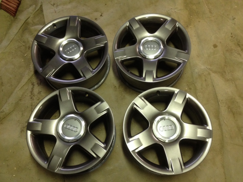

On dirait le même gris que mes jantes.
Gris tianium?
J'ai pris un gris de chrysler
Ton beauf, les a faites au pistolet ou à la bombe?
En tout cas elles sont d'une toute beauté.
Photos des quatre?
Il les a fait au pistolet
Modifié par ced08

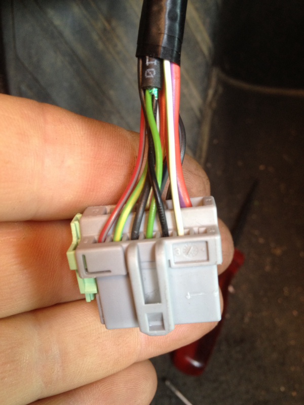

Est ce que quelqu'un pourrai me dire sur quel connecteur a gauche au pied chauffeur je peu trouver les fils du micro qui pour le téléphone qui ce trouve dans le plafonnier sur Allroad de 2004
Et si quelqu'un a la même configuration que moi (A6 C5, RNS-E, Bluetooth, pas de volant multifonction et pas de SDS) peu me communiquer les codages du RNS-E et du module Bluetooth
salut
est ce que quelqu'un avec elsawin pourrai me dire sur quel connecteur a gauche au pied chauffeur je peu trouver les fils du micro qui pour le téléphone qui ce trouve dans le plafonnier sur Allroad
merci d'avance
non il n'y rien sur le faiseau d'origine

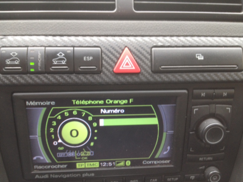

salut
bon ça y est bluetooth instaler j'ai trouvé sur quel conecteur arrivai le fil du micro
il est sur le connecteur gris le plus en bas
et c'est les fils noir et vert torssadé au milieux du connecteur
mais j'ai un défault qui apparai sur VCDS
00466-calculateur pour électronique de colonne de direction (J527)
004-aucun signal/communication
je rappel que je n'ai pas de volant multifontion
et que le bluetooth est codé comme ça:0010393
si vous avez une solution pour ne plus avoir ce défault "besoin d'aide"

Ton rnse est code comment?
le RNS-E à ce codage: 0509713
le PI à celui la: 06060 et il a ce code défault qui apparais 01302 calculateurpour systéme télématique (J499) absence de communication

t as essayé 7 a la place du premier 3 dans ton codage bluetooth?
Salut
Tu les a peint avec quoi?
Un petit pinceau
non a la bombe
je vais essayer ce soir
