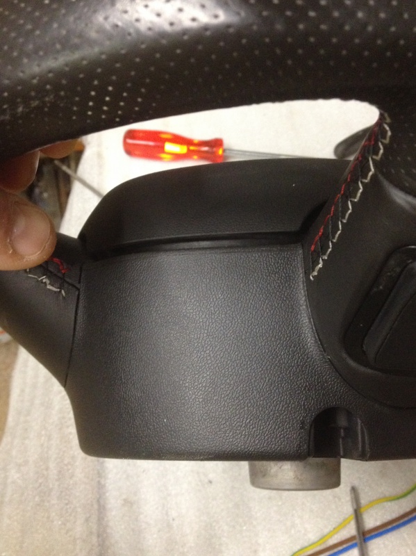

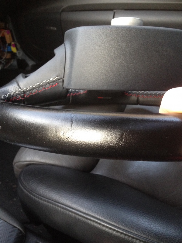

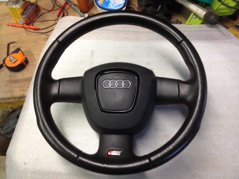

j'ai récuperer un volant en casse sur une A3 8P Sline de 2006 accidenté avec une méchante déchirure sur le dessus (gratos)
avec de belles coutures blanche et rouge
je l'ai fait réparer chez un selier pour 40€ et je trouve qu'il a bien travaillé
on ne voit presque plus rien

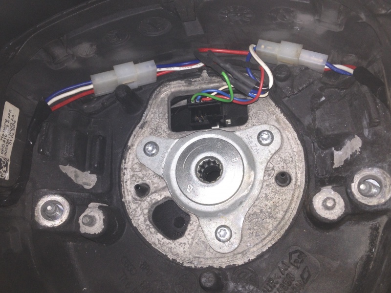

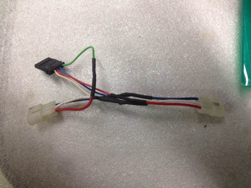

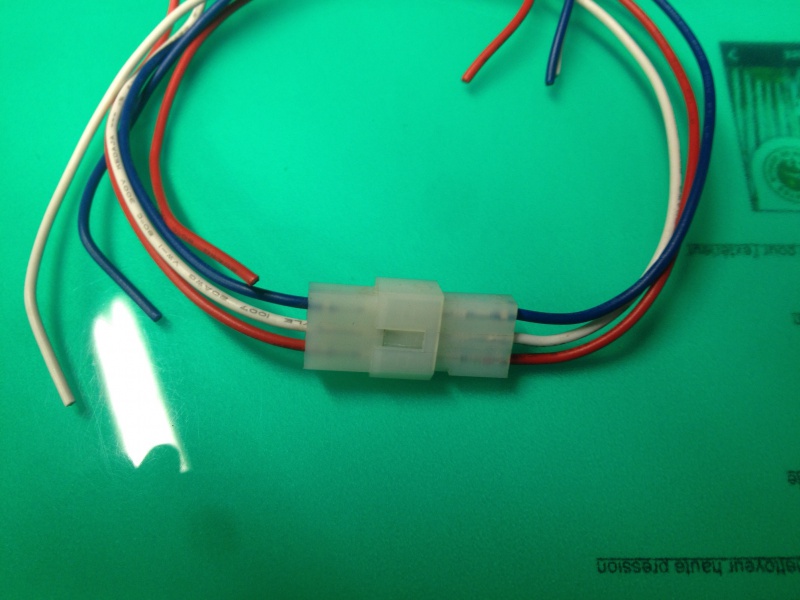

raccord mâle /femelle 3 pins de récup pour remplacer celle d'origine sur les palettes
fabrication du petit morceau de faisceau entre les palettes et la bague tournante (encore merci pour l'aide de burny et françoisL)

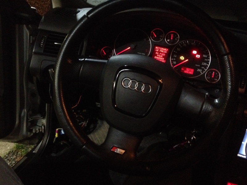

mise en place du volant et racordement des palettes

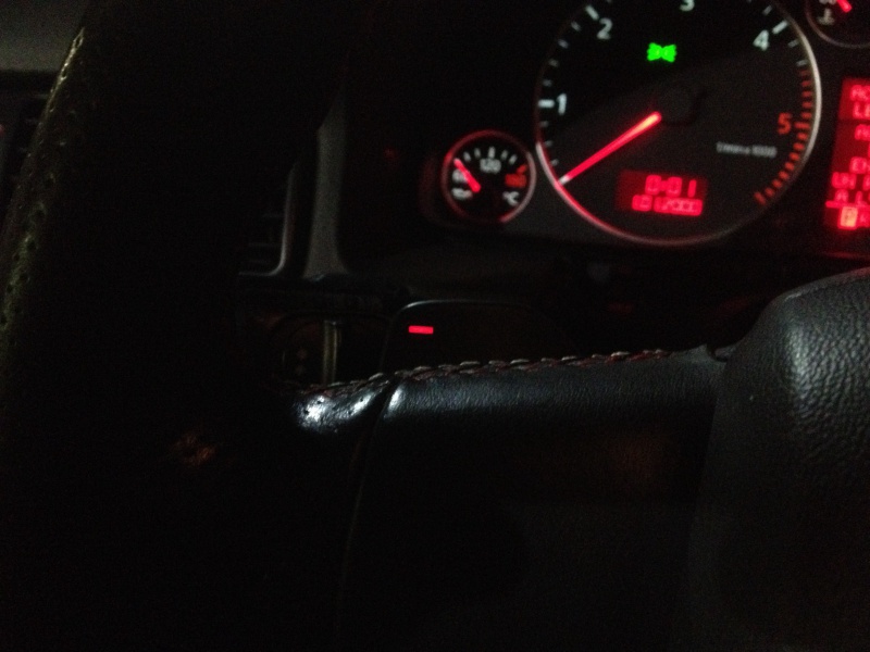

petit éssais et tout fonctionne éclairage des palettes,passage des vitesses,klaxon et surtout pas de voyant airbag d'allumé

En fait, la bague tournante,tu gardes celle de C5, (avec le petit connecteur noir), c'est ca ?
ou bien tu prends celle d'A3
C'est pas marrant si on dit tout tout de suite
je garde celle d'origine C5
Modifié par ced08
j'ai coupé les fils et soudé ensemble
