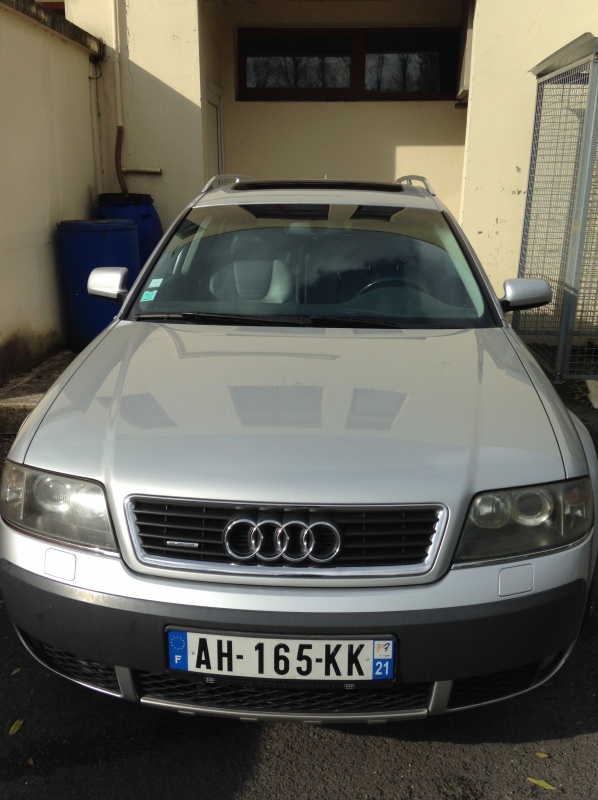

hier j'ai commencé a remplacer mes rétros extérieur pour y mettre des rétro de A6 rabatable électriquement et électrochrome
je trouve que ça rend mieux que les rétros de camion qu'on à sur nos Allroad
par contre ça fait un peu bizar les miroirs de couleur OR

Je vient de remplacer mes 2 glace de rétros extérieur
Leurs ref 8D0 857 536N
Est ce que quelqu'un peu me dire ce qu'elles ont de spécial ?
Merci d'avance
Les glaces sont jaunes ou bleues?
Si jaunes = electrochromatiques
Les rétroviseurs électrochromatiques utilisent une pellicule photosensible posée au-dessus du verre du rétroviseur. Les rétroviseurs sont constitués de deux morceaux de verre conducteur entre lesquels se trouve un gel qui contient des molécules électrochromiques. Un capteur dans le rétroviseur détecte la lumière émise par un véhicule qui approche. Le capteur induira alors un courant électrique. Les molécules vont s'assombrir et le rétroviseur va atténuer les reflets qui gênent le conducteur. Pendant la journée, le capteur de lumière va détecter des niveaux élevés de lumière ambiante qui détermineront la production d'une réflexion claire et nette par le rétroviseur intérieur. Pendant la nuit, le capteur de lumière va détecter des faibles niveaux de lumière ambiante et cela va générer une réduction automatique des reflets. Lorsque la transmission passe en marche arrière, le rétroviseur électrochromatique s'éclaircira complètement pour offrir une vision optimale durant une manoeuvre de marche arrière.
Tu l'auras deviné c'est un copié collé :roi:
Les bleues sont seulement degivrantes.... la c'est pas un copié collé tu l'auras deviné aussi
Modifié par Dav007
Merci dav
Les miens sont jaunes doré

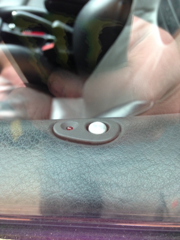

aussi non aujourd'hui matinée à la casse pour récupérer des connecteurs qu'il me manquait pour terminer de monter mes rétros rabatables et électrochrome

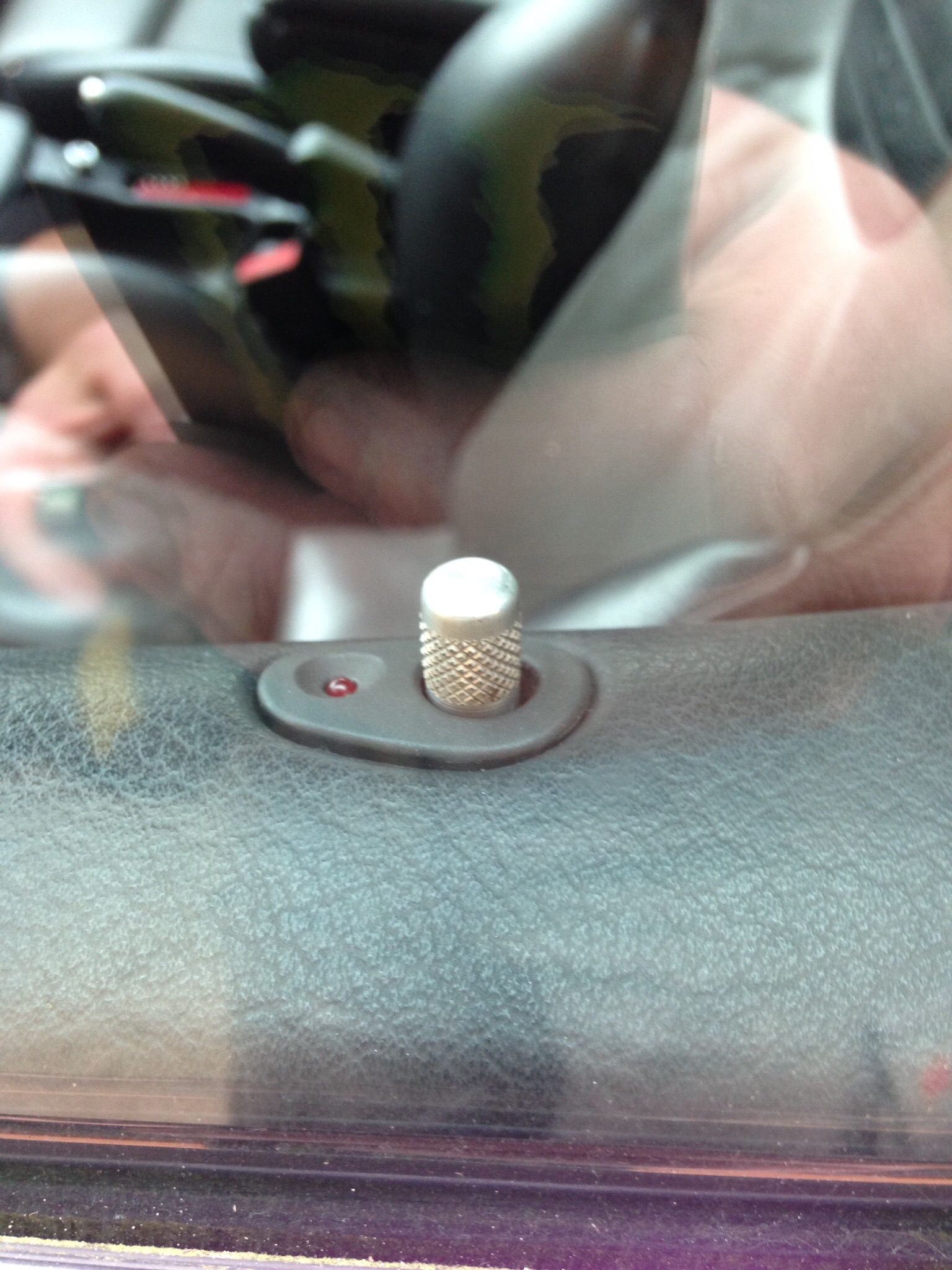

et en remontant mes panneaux de porte j'en ai profité pour y monter les loquets alu maison

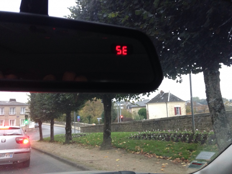

Retro electrochrome à boussole poser et brancher reste juste à brancher le fil sur le plafonnier mais je ne c'est pas ou précisément

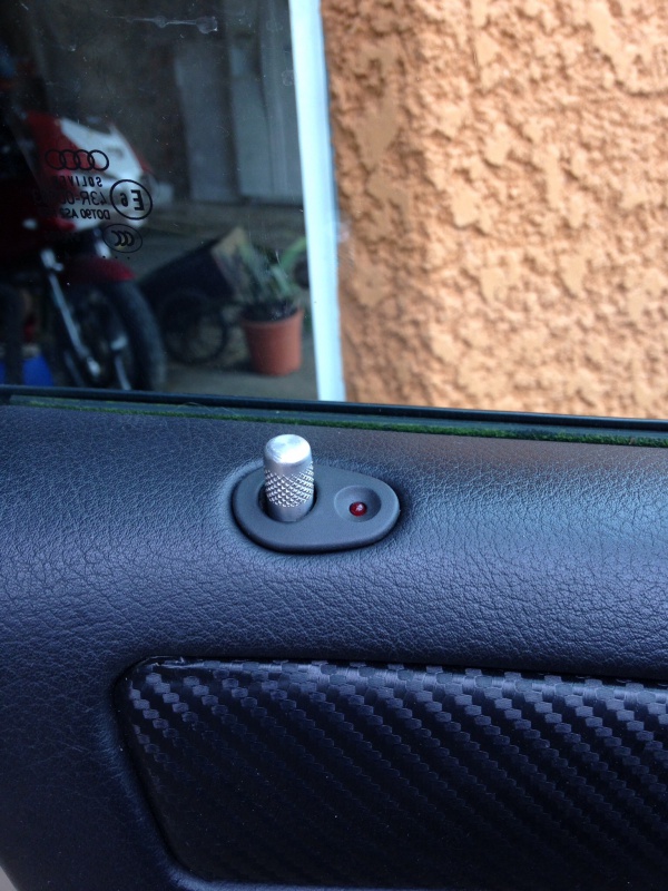

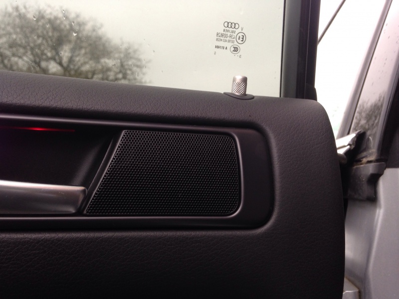

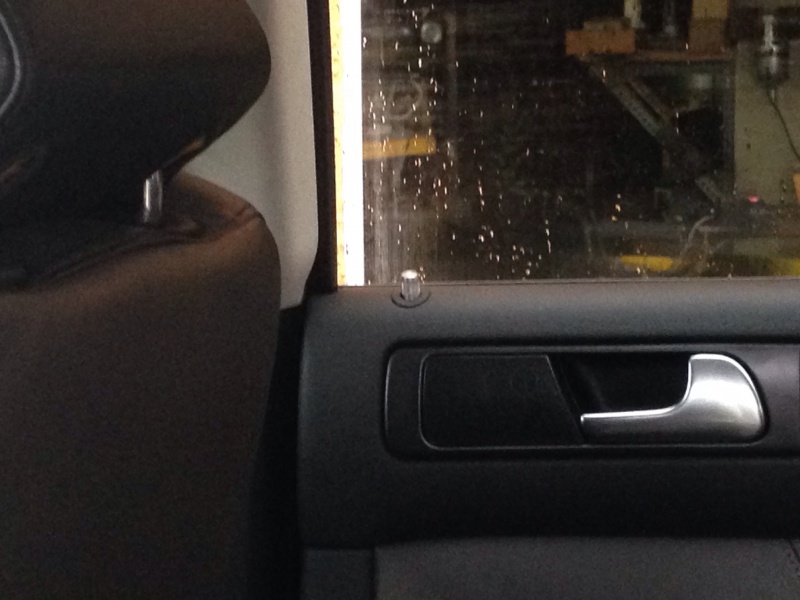

aujourd'hui terminé de monter les loquets arrière

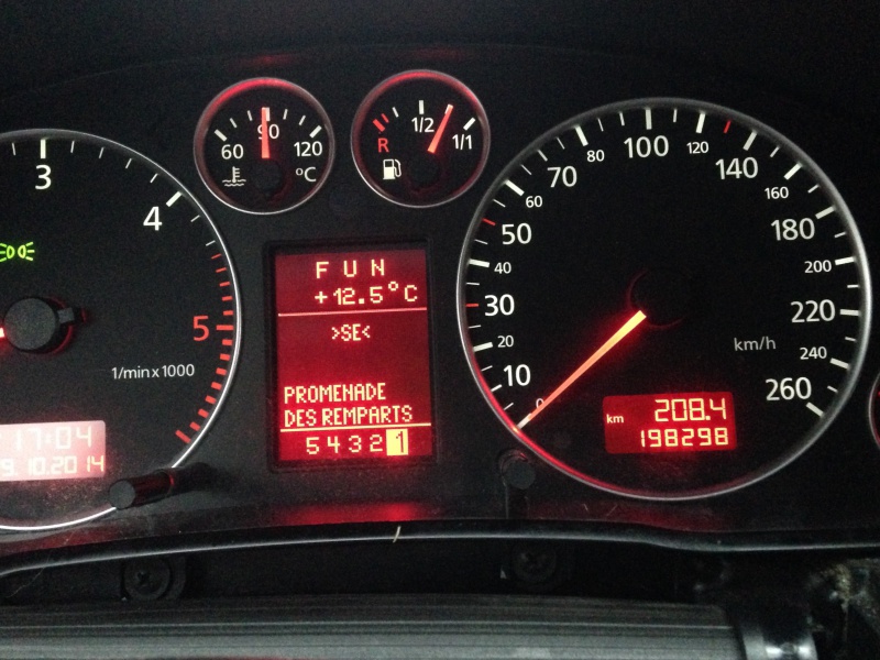

et essais du compas du rétro intérieur
et vérif avec le compas du PI
Ouais quand les idées sont bonne
Et qu'est-ce qu'on ne ferait pas pour avoir des options sympa
C'est quoi comme option le truc qui s'affiche dans ton retroviseur ?( 5E)
C'est une boussole et c'est "SE"
Une option made in USA
Modifié par ced08
Et ça correspond aquoi? a la direction vers laquelle on se dirige? connaissais pas
Oui c'est ça, pour quand tu es dans la brousse

Sympa tes loquets de portes.
Sympa la boussole dans le rétro, pratique pour le hors piste.
C'est une option spécial USA, il a été expliqué sur un autre sujet la raison.
Le cadastre américain est particulier, ils ont souvent construit à partir d'un plan hippodamien . Il s'agissait de faire un damier avec des avenues nord/sud entrecoupées par des rues est/ouest.
Donc on se trouve par exemple dans la 13 ème rue où il faudra prendre la direction Est pour arriver à sa destination.
D'où l'utilité d'avoir la direction dans son rétroviseur.
