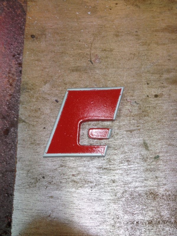

après avoir pausé la question le 17 janvier "ou est ce qu'on peut trouver le monogramme allroad avec le carré rouge"
mikedu67 a trouvé ce site http://cutby.caschy.com/badges_ar.html mais vu les tarifs exorbitant
j'ai decider de le faire moi même et ça donne ça
C'est pas mal.
T'as fait ça avec quoi?
Bave un peu le rouge sur le liseret, et c'est granuleux.
Sinon bravo c'est pas mal ^^
Oui je suis en train de repeindre le liseret et il y a du y avoir un peu de poussière Quad je l'ai peint
On est jamais mieux servi que par soi même...^^
Beau boulot... :icon_wink:

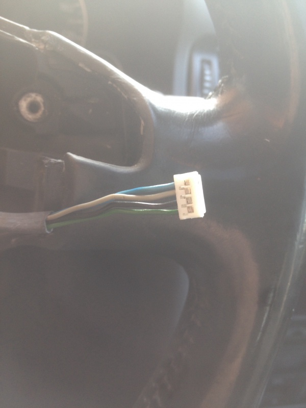

Sur mes boutons d'origine j'ai 4 fils
-noir/ masse
-gris/ + 12v éclairage
-bleu/ +12v
-vert/ +12v

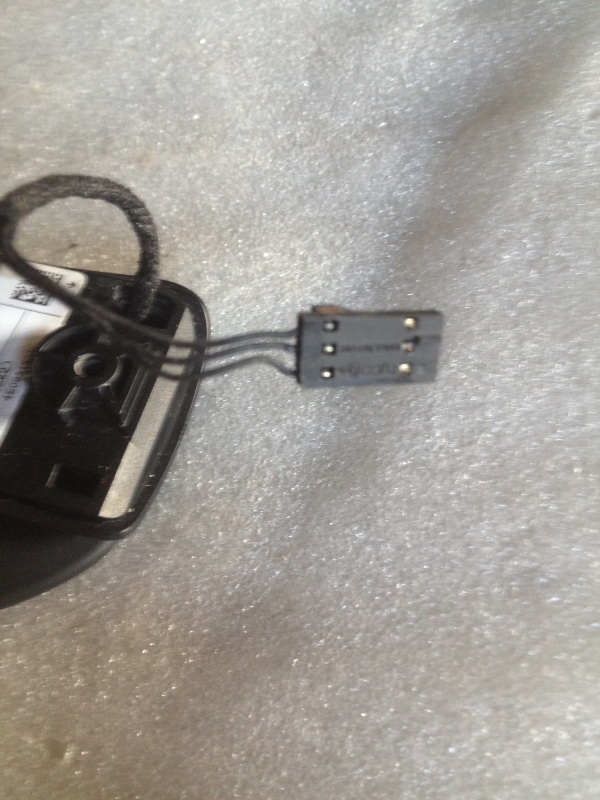

Sur les palettes 3 fils de couleur noir (pas cool)
Après teste au multimètre le fil du milieu fait contact avec un des extérieur quand on appuis sur la palette
Et ensuite test avec une alimentation pour éclairer la diode du "+" il faut mettre la masse sur le fil du milieu et le +12v sur le fil à l'autre extrémité

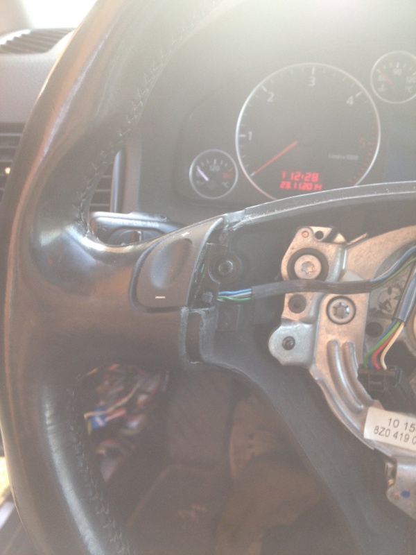

je veut remplacer mon volant avec les boutons +/- de passage de rapport de vitesse un volant Sline de A3 8P de 2006
branchement sur les boutons
-bleu et vert commande +/- (+12v quand on met le contact)
-noir /masse
-gris +12v éclairage

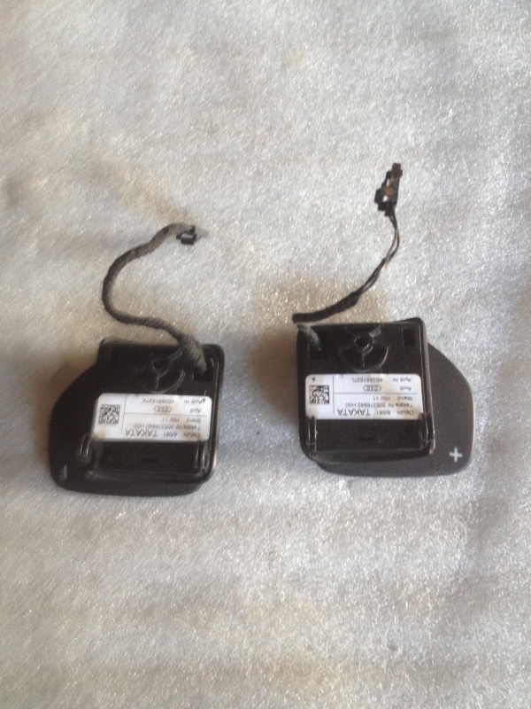

palettes que souhaite mettre
prise des palettes
3 fils noirs (pas cool)
pin1/+12v éclairage
pin2/masse (éclairage)
pin3/passage vitesse qui fait contact avec le pin2 quand on appui sur la palette
par rapport a ce que je t'ai envoyé, pour reconnaitre, lequel est le +, lequel est le - entre les fils bleu et vert :
- tu mets ton multimetre en mesure de continuité entre le fil bleu et le noir (masse)
- tu appuies sur le +, si ca bippe ou tu mesures 0ohm => le fil bleu est le +
- tu appuies sur le - , si ca bippe ou 0 ohm => le fil bleu est le -

Il faut que je trouve des connecteurs 3 pins mâle et femelle des petites taille pour mettre sur les palettes
t'embete pas, tu coupes, tu soudes et gaine thermo ! :bien:
Oui j'y avais penser mais faut souder dans le volant et un fois les paletts monter sur celui ci
Et si un jour je veut les remplacer par des en alu ou qu'il y en a une de défectueuse il faudra redessouder et recommencer
Alors si je des connecteurs ce ne sera que mieux
donne voir la ref de ton connecteur noir a 3 pins, des fois qu'il y ait une contre fiche qui existe.

j'ai trouver des connecteurs femelle à la maison mais pas de male
2pins/ 8D0 972 623
4pins/ 4D0 972 023
salut
2pins/ 8D0 972 623
4pins/ 4D0 972 023
4pins/ 4D0 972 623 plutot, non ? (6€)
dans ce connecteur a 4 pins, il te faut les pins 000 979 018 E (5€35 le lot de 2)
La contre fiche porte la ref : 4D0 972 643 (4€60) et a besoins des pins ref 000 979 017 E (5€30 le lot de 2)

j'ai troiver des fiches male/femelle à 3 pins au travail (gratos)
bon c'est pas de l'OEM mais sa fera l'affaire le temps que je retourne en casse

Les connecteurs des palettes vont dans les commandes multifonctions
donc pas evident de trouver la contre fiche
