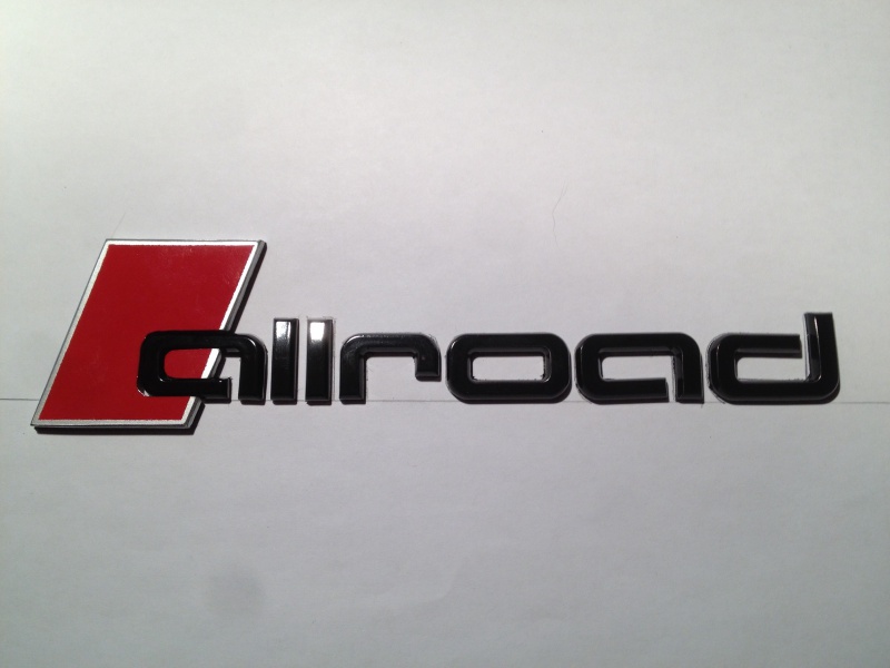

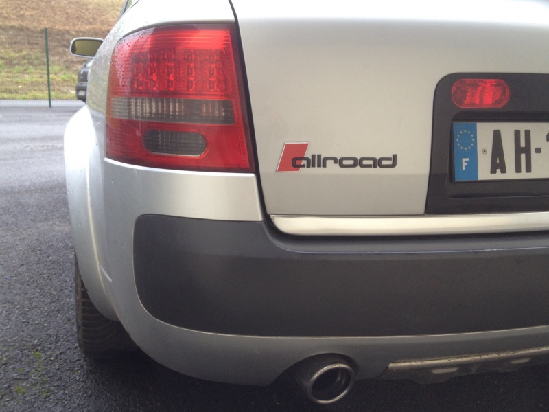

petit bricolage de la semaine
vu le prix qu'ils le vendent aux USA, j'ai préférer le faire moi même
bah là t'es bon pour lancer une petite serie pour tous les Allroadeurs du fofo !! :-)
je veut bien leur fournir la matiére premiére
mais a faire c'est un peu long et méticuleux
Modifié par ced08
je valide complétement !!!!!!
toujours du beau boulot ced
attend je te le fais
-tu découpe la forme du "a"
-tu le peint
-tu met du double face
-et tu le colle
:out1:
Modifié par ced08
Je t'ai connu plus précis:
Tu coupes avec quoi?
Quel pinceau?
Quelle peinture?
Quel tac d'adhésif?
Les francais doivent savoir!
tout d'abord merci pour vos compliments
alors
j'ai fait ce petit carré rouge avec du plexiglace de 3mm d'épaisseur et de 39mm de large par 47mm de haut
on pose le "a" du monogramme "allroad" dessus et on trace son contour pour le découper ensuite avec une scie à chantourné
une fois découper proprement et ajuster avec précision on le peint avec de la peinture chrome
une fois la peinture chrome séche on camouffle le contour avec de la bande cache et on peint le milieux en rouge (pienture rouge brillant de chez lidl)
on colle du scotch double face de l'autre coté que l'on trouve dans les magasin pour automobile
Modifié par ced08
voila c'est la photo qui m'a inspirer
