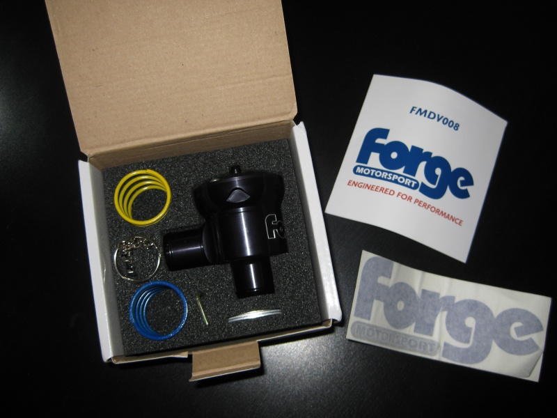

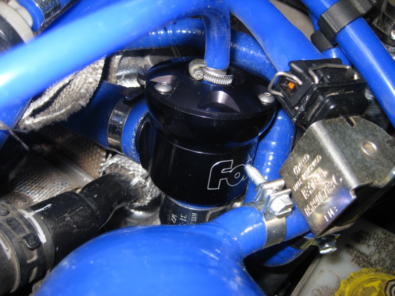

Hello,
J'ai une Forge FMDV008 depuis Octobre 2011 acheter 140€ fdpin sur la bay.
Un démontage par an a chaque vidange pour nettoyer et changer la graisse et aucun soucis avec. J'ai pu par ailleur lors de ma reprog remplacer le ressort le plus "mou" par l'intermédiaire (3 ressorts et des cales fournies pour adapter à la pression du turbo)
