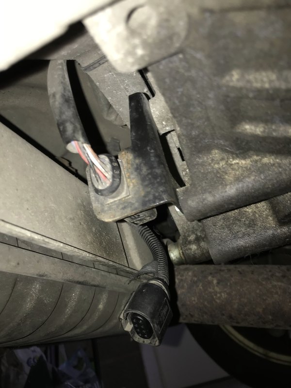

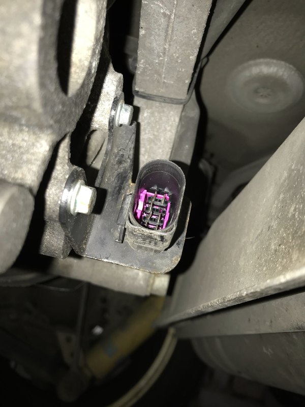

Hello! Je remonte un peu le sujet, je suis à la recherche d’un schéma électrique ou d’une photo montrant l’emplacement de la connectique en amont du Haldex. Vue que le connecteur sous la voiture est propre, je me demande s’il n’est pas oxydé en amont?! quelqu’un aurait une fiche/valeurs à mesurer à la prise sous l’haldex pour valider une possible corrosion/faux contact? J’ai roulé ce matin, aucun souci avec l’ESP, et ce soir, ESP qui se désactive à nouveau... Merci 😊 -

Super merci!!! :D j'vais deja voir sous la voiture l'état de la cosse ;)
