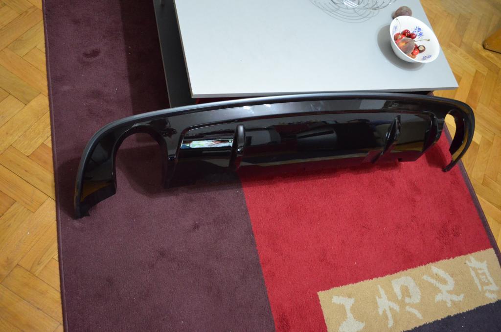

Juste une petit photo avec la valence qu'un ami du forum Audiclub.ro vient de peindre pour sa voiture. La meme que la mienne mais avec une autre couleur pour le gris, un peu plus foncé.
Vu que j'aime bien je vais change la mienne aussi au mois de aout, choisir la meme couleur.
Comme moi, mon ami aussi l'as prise avec lui dans la maison pour dormir avec, parce qu'une fois montée sur la voiture c'est fini. :MdrDevil:
Modifié par Megatron
Elle est belle et me fait penser à ma valence DTM :malelovies:
Ta combination est encore plus belle car tu as le pare choc sport aussi. Vraiment bien fait...

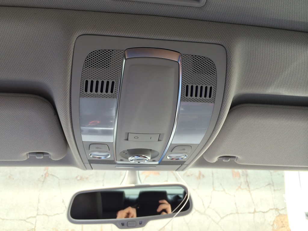

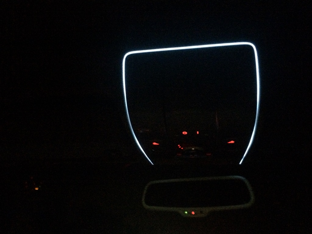

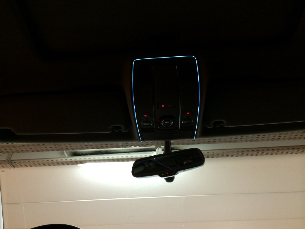

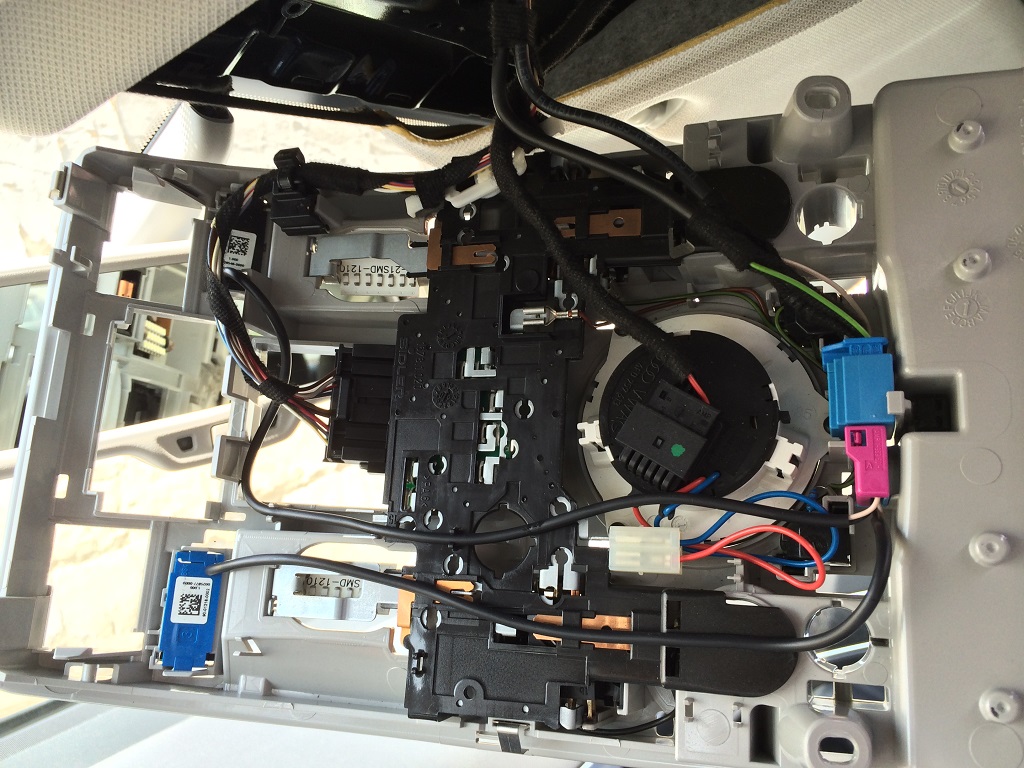

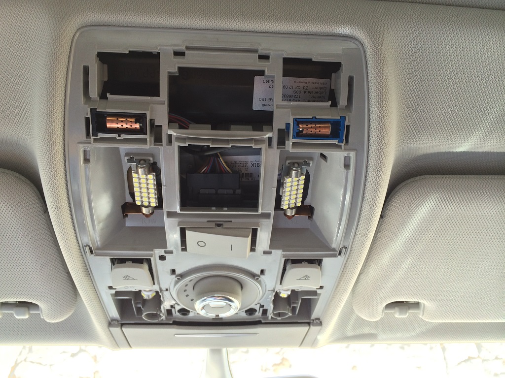

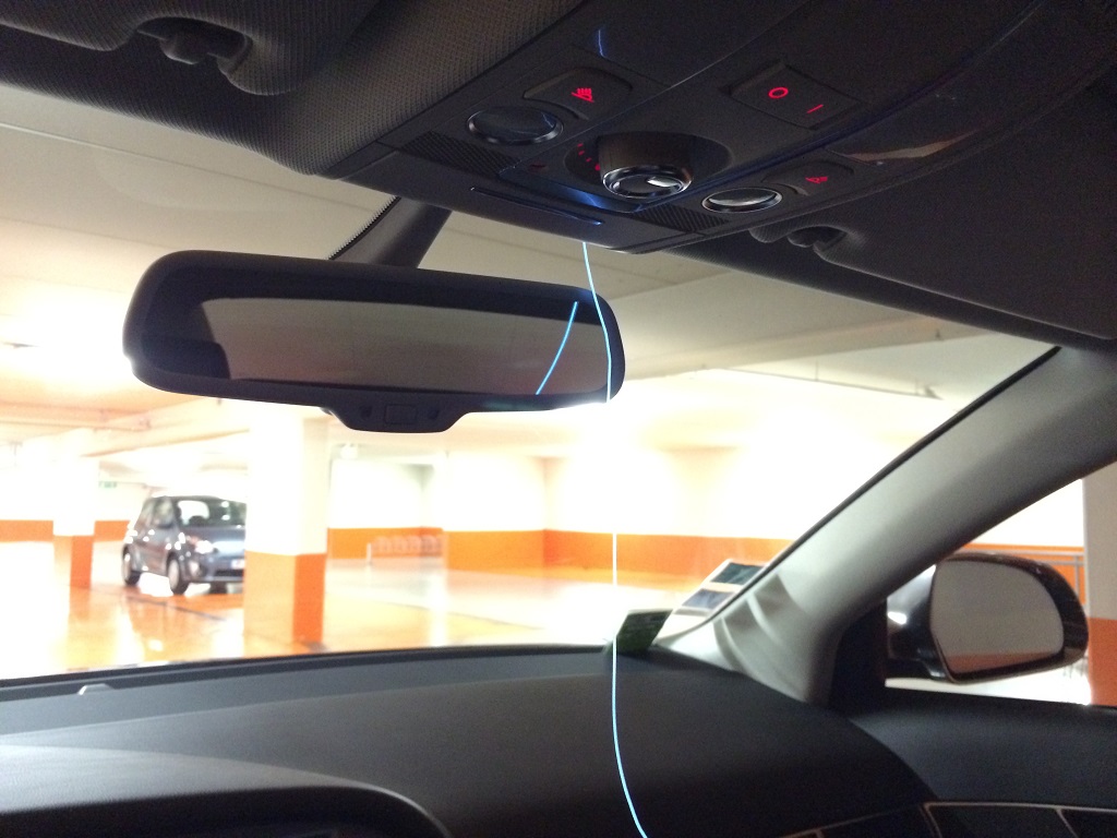

Classe! Il y a la place pour "glisser" tout cas entre le ciel de toit et le panier à lumière? Il te reste à faire les tours des poignées de porte!!
Merci a vous. Il y a de la place car le fil de lumiere ne fait que 1.3mm. Il a l'aire plus epais a cause du fait que la lumiere se reflechie aussi dans le plastique du plafonnier et le tissu du plafonnier.
Tu a changer le plafonier ?
Non, c'est le meme. Le fil lumineux est serré entre le tissu et le plafonnier. Le fil a 1.3mm.
Rooooooo, ça pète grave ça...:-)
Ah ouai, ça en jète!! Tu y as trouver où? c'est branché sur quoi? Et comment?
Bravo, c'est excellent ... :)
t'es toujours en train de trouver de ces trucs toi !!! ;)
Merci a vous.

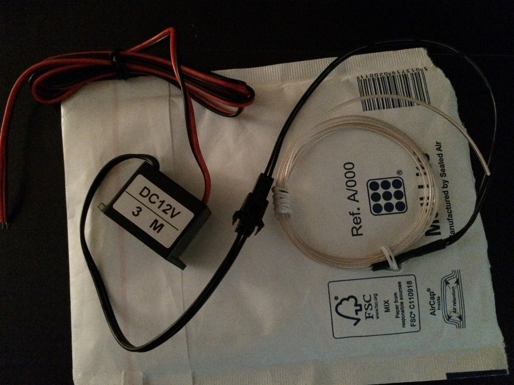

Voici donc...
http://www.ebay.com/...sd=161326582707
http://www.ebay.com/...984.m1439.l2649
Donc j'ai branchés le fils aux lumieres rouges du plafond, donc le led est dimmable. Le montage est relative simple, le plus dificile c'est de fixer le fil lumineux. Temps d'instalation 1h et demi.
Le transformateur arrive dans 3 semaines et le fil dans 2 ou meme moins.

Sur la photo c'est quel bleu ?
Mais où va-t-il s'arrêter dans ses bonnes idées ? ;)
perso, je pense que je prendrai rouge :)
Merci le gars.
Umit, c'est Aqua (Tron Blue) pour moi.
Merci FrancoisL.
Bagheera rouge fera beau aussi, voici la photo. Je ne peut pas prendre le credit pour cette idée car c'est ne pas la mienne. :ripeer:

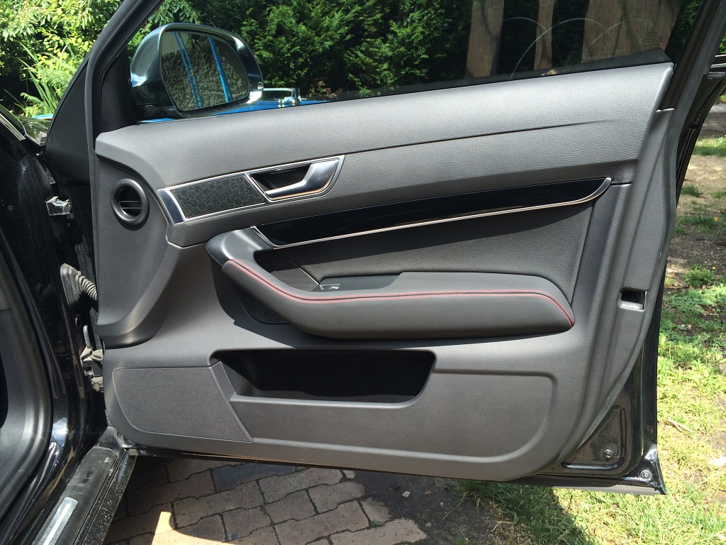

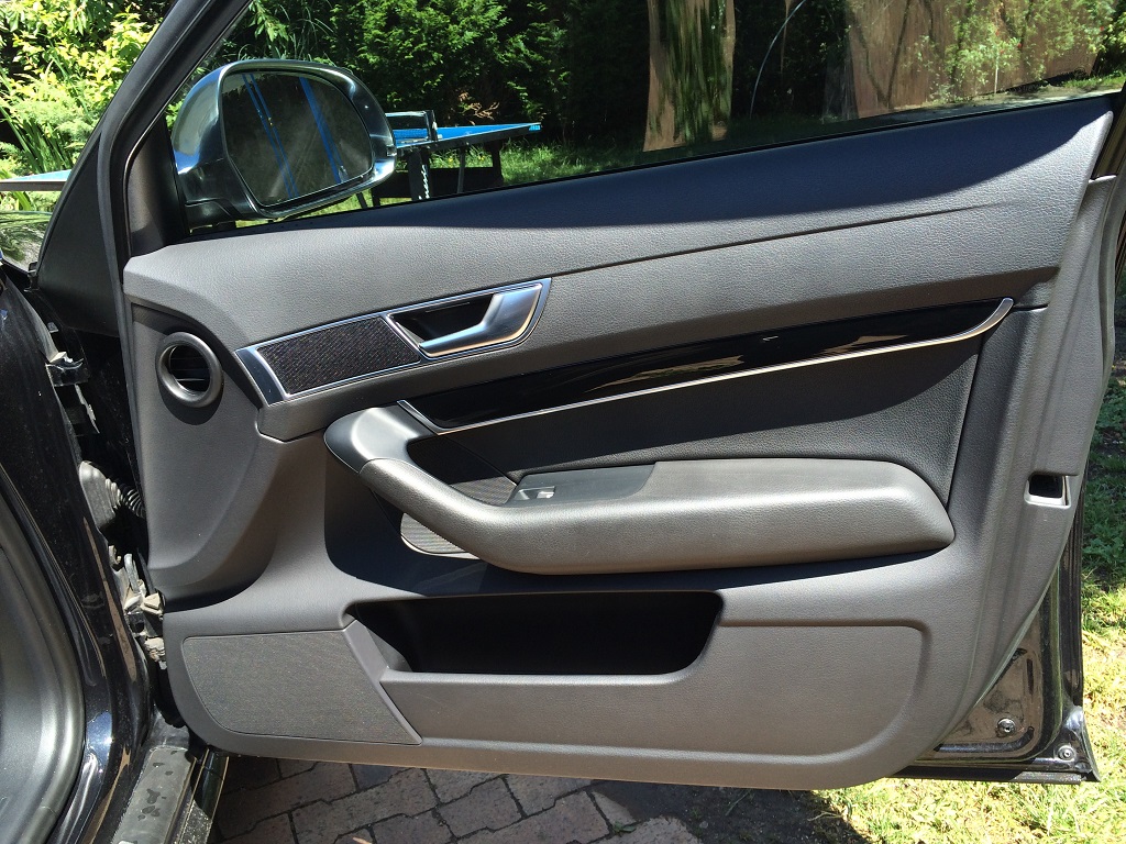

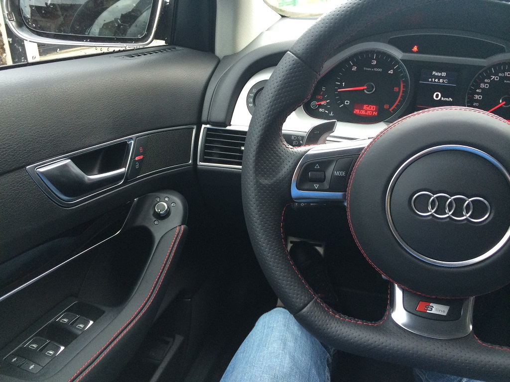

Etant dans l'impossibilité de les monter samedi, j'ai monté aujourd'hui uniquement les accoudoirs avant. 2h passées pour les deux accoudoirs ensuite le deluge est venu a nouveau, comme samedi..

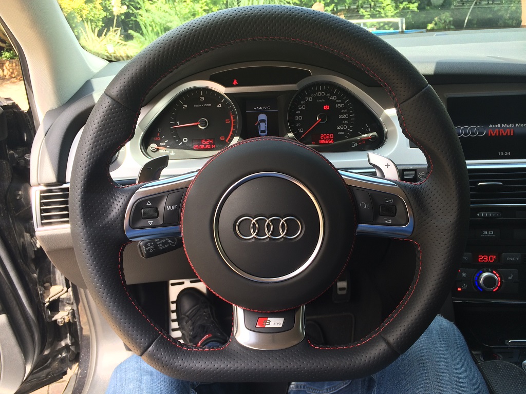

Aussi, montage de l'airbag avec l'anneau chromée... qui est superbe! Je suis super content.
Il me reste a monter les accoudoirs des portes arrieres, a faire dans la semaine.
Grand merci a Freeze pour son aide, car il m'a envoyé 15-16 photos avec ses accoudoirs, pour donner un exemple a mon sellier.
Pour ce qui remarqueront que les originaux sont differentes, j'avais peur de demander a mon sellier de se compliquer avec des courbes de couture. Donc lignes droites... :MdrDevil:

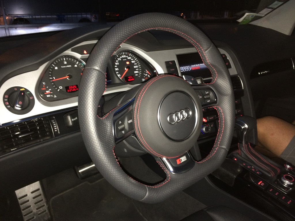

Petite question l'ami... Où as tu trouvé l'insigne SLine pour ton volant RS6 ?
Aurais tu une référence à me donner ?
Merci Sam.
Ah non, j'ai pas de reference. Je l'ai eu quand j'ai acheté ce volant, depuis je l'ai gardé.
Je ne sais pas si ca se vende separement, je vais demander chez Audi avec la premiere occasion que je met les pieds chez eux.

Yop Megatron..
Il suffit de demander...;-)
http://www.ebay.co.uk/itm/S-Line-Steering-Wheel-Sticker-Badge-Emblem-Audi-A1-A3-A4-A5-A6-A8-TT-Q5-Q7-12b-/181215695747?ssPageName=ADME:L:OU:FR:3160
Modifié par SamZ-69
Merci Julien. C'est tres bien fait en plus, je vais peut etre lui faire une seance photo cette semaine. Mais interieur uniquement, car exterieur... lol.
Sam, c'est pas le meme, l'original est diferent, avec de pattes de fixation. Celui que tu montre est a coller. :)
Oui je sais, c'est celui que j'ai collé sur le RS6 de mon volant, car impossible de trouver un support avec l'inscription Sline...8-)
