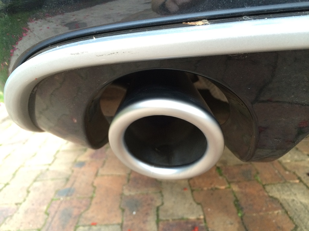

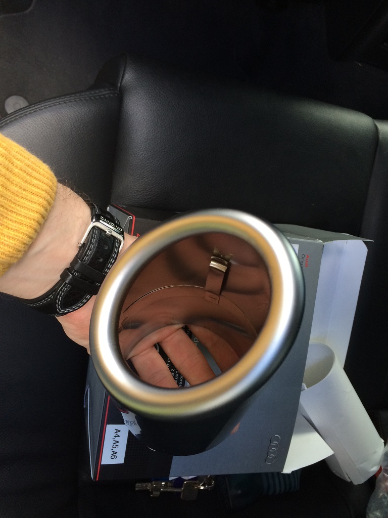

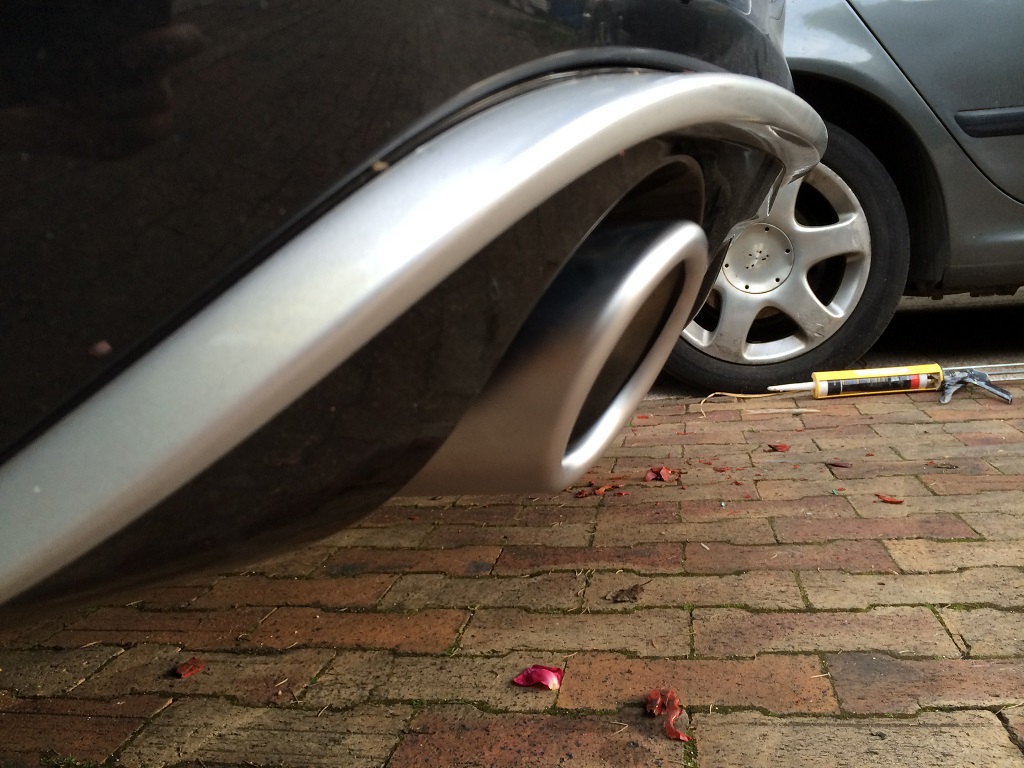

Elles font combien en diamètre extérieur tes nouvelles sorties?
Pas mal mais cher pour un bruit je prefere mettre une ligne milteck a ce prix la
Tu pourras regarder quand tu le monte si ça passe tout juste ou si il y'a encore un peu d'espace
Je te dirais ça...
Je ne sais pas car je ne les ai pas encore vu. Je vais les recuperer au meme temps que le boutons A7. De toute façon il pleut trop en IDF depuis hier, je n'aurais pas pu les monter meme si j'aurais voulu.

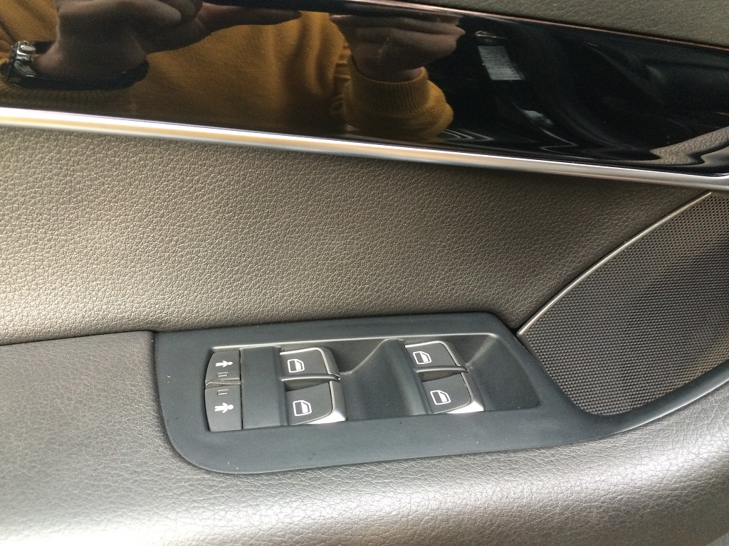

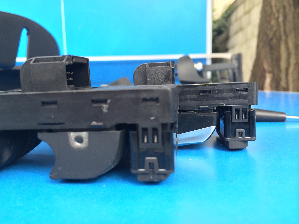

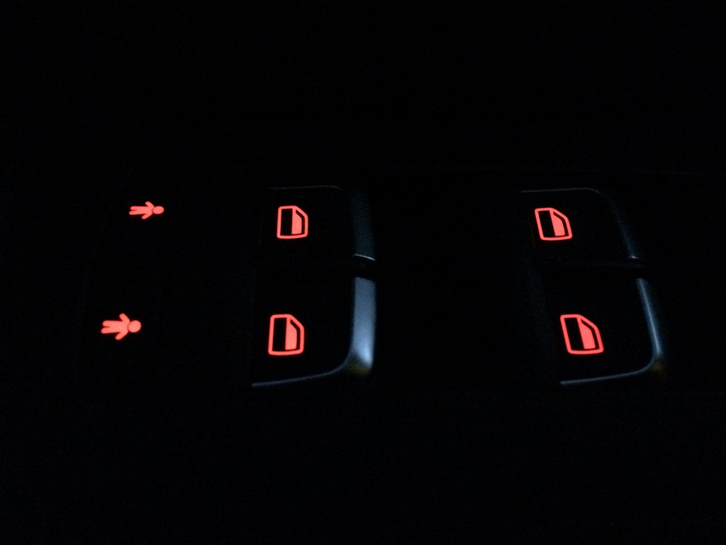

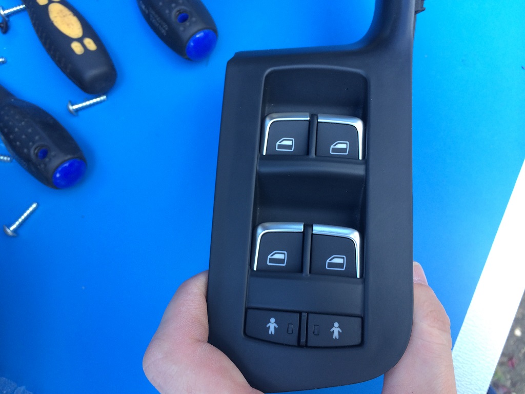

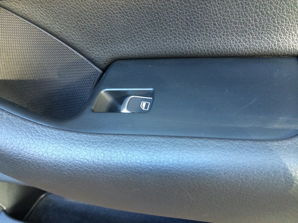

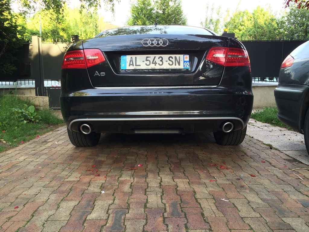

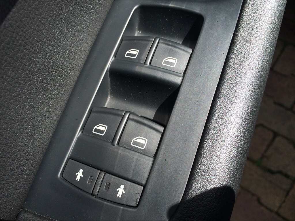

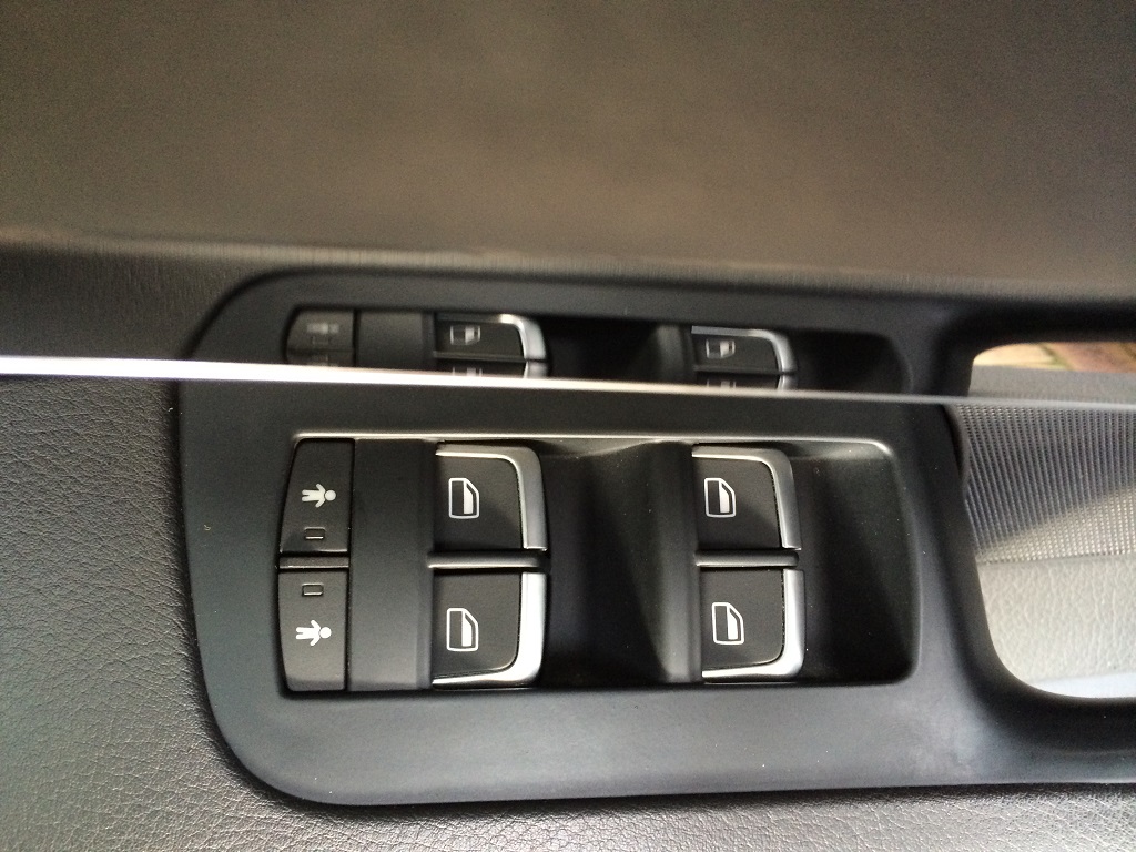

Voila les boutons sont montées ainsi que les nouvelles sorties.

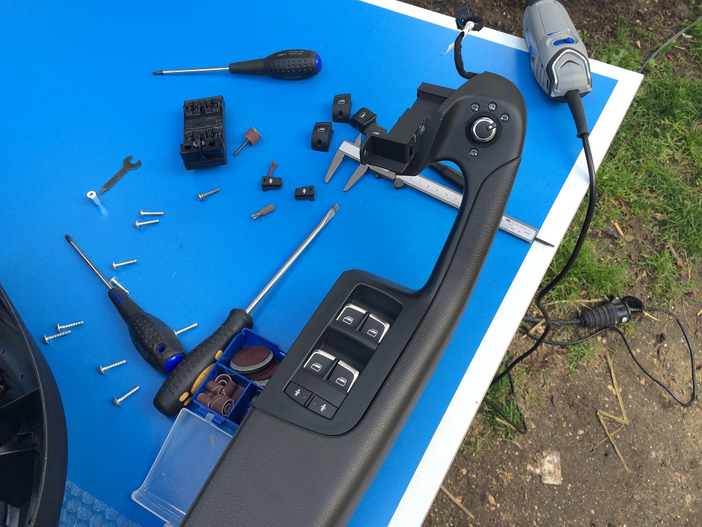

Le montage des boutons n'etait pas facile, j'ai eu 2 heures pour la porte avant gauche et 1 heure pour arriere gauche. Mais j'ai pris mon temps pour bien faire...
Avant
Apres
C'est parfait tout ca !!!
surtout les boutons alu, faut que je me lance aussi, le rendu est TROP TOP !
Bonne soirée
Sympa les boutons !

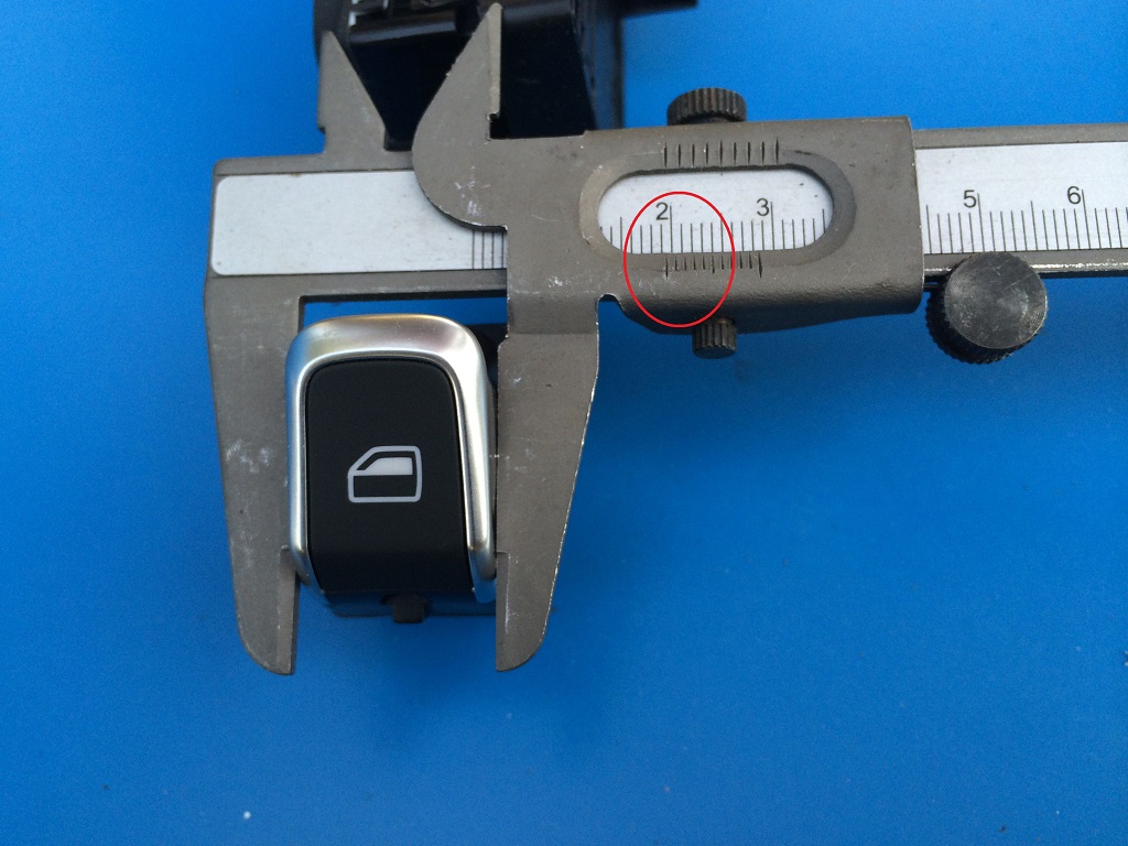

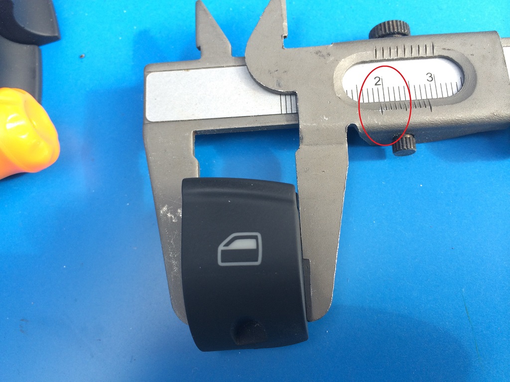

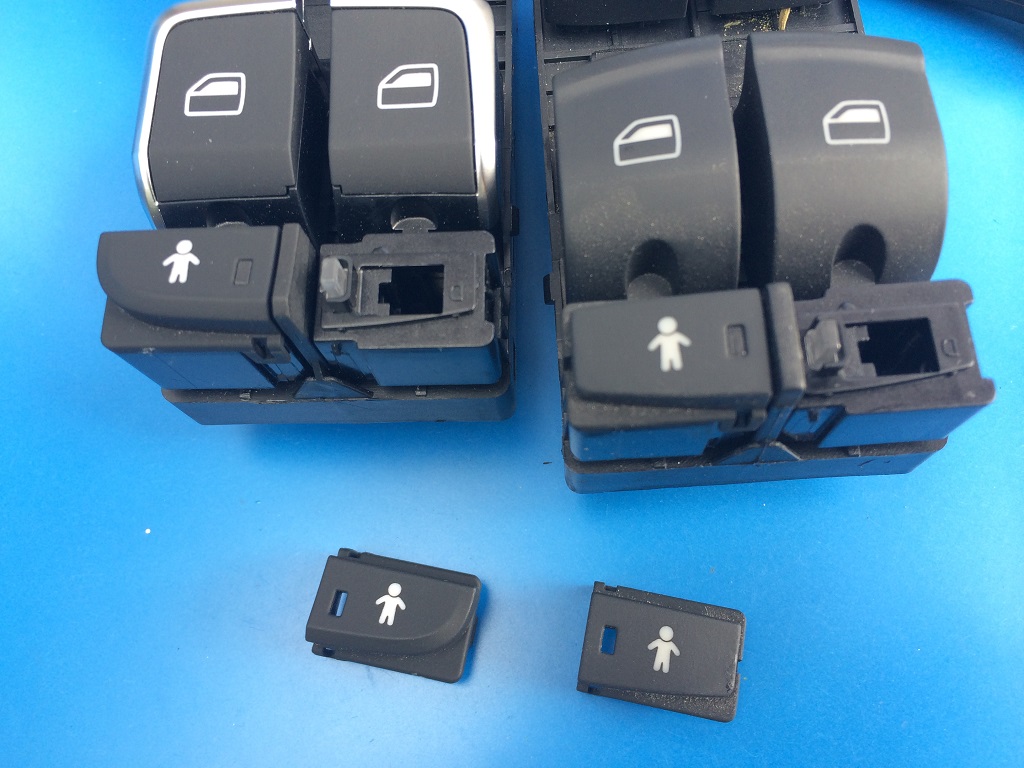

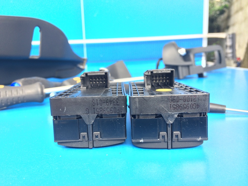

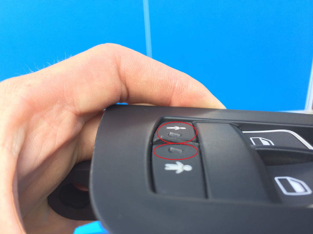

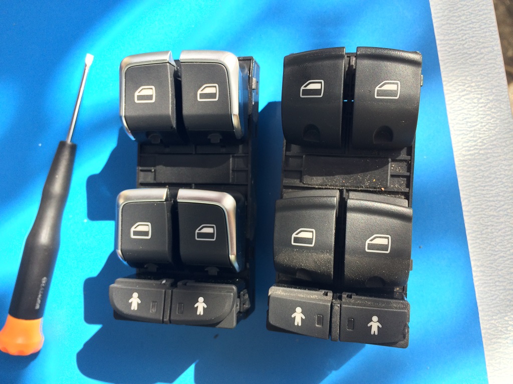

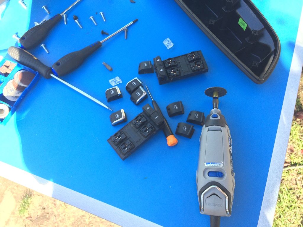

Blouf, merci, voici donc l'explication. Au niveau de boutons, tout est compatible avec tout. On peut mettre les boutons de A6 4G sur A6 4F et a l'envers sur toutes les formes. Le suport des boutons est le meme aussi, il y a que la reference marquée dessus qui change.

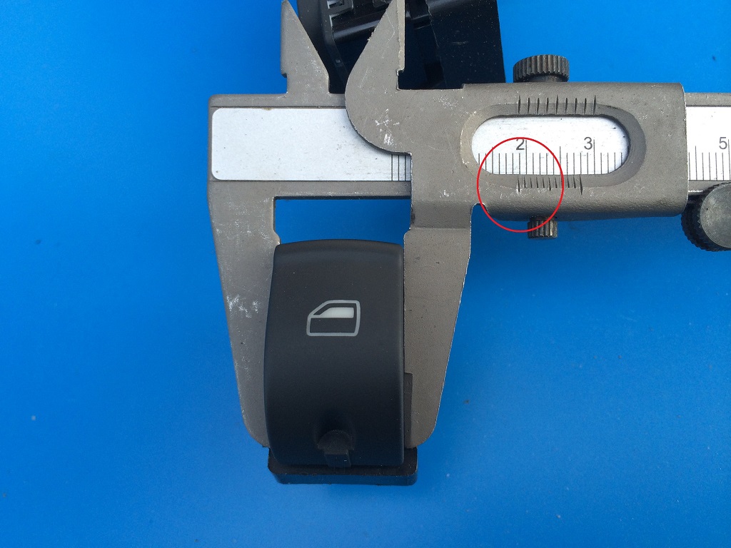

Par contre les boutons de A6 4G sont un peu plus larges de 1mm, qui est vraiment beaucoup quand on doit faire un polissage parfait. Donc sur les 4 boutons qui sont sur le suport de la porte du chauffeur, l'avant droite a l'arriere droite il faut les rapper bien...
Pour les autres portes... le polissage des boutons est necessaire aussi. C'est pour ca que je conseille a tout le monde de ne pas acheter les boutons de A6/A7 4G que si vous voulez vraiment vous mettre a fond dans le travail. Sinon il faut acheter les boutons chromés A6 4F d'origine et juste changer les quatre boutons de la porte du chauffeur. Comme ça les boutons des autres portes sont compatibles et il ne faut pas utiliser le Dremel.

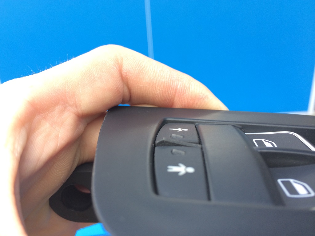

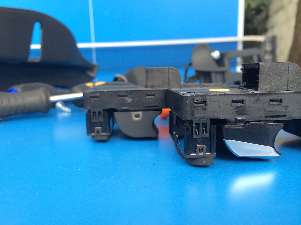

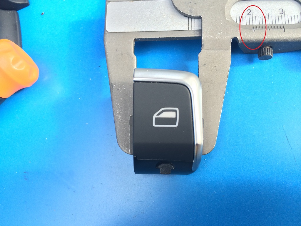

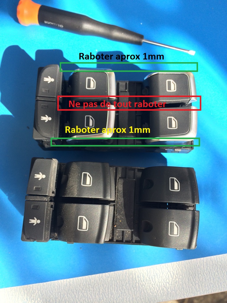

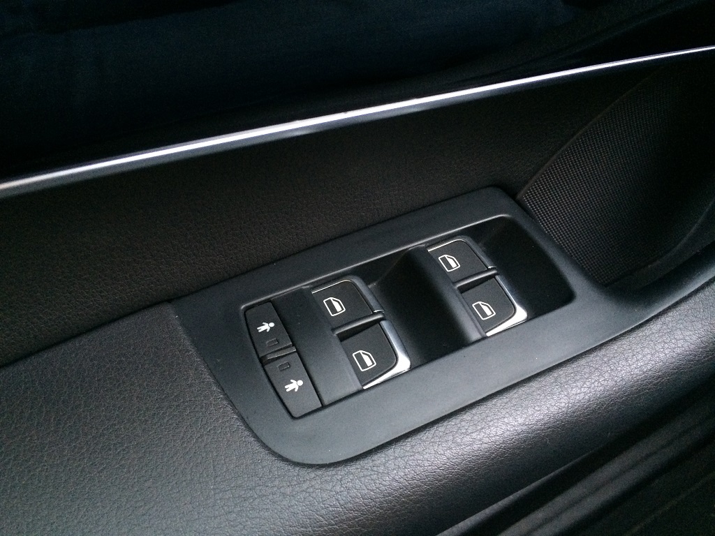

Edit. 24.05.2014. Voila... le reste des boutons est monté. J'ai une petite precision, dans la porte du passager avant le bouton chromé A6/A7 passe sans soucis, pas besoin de le raboter. Mais pour les portes arriere droite et gauche le rabotage est necessaire. Si jamais quelqu'un montera ces boutons, ne rabotez qu'un bouton a la fois et toujours testez avant de raboter.

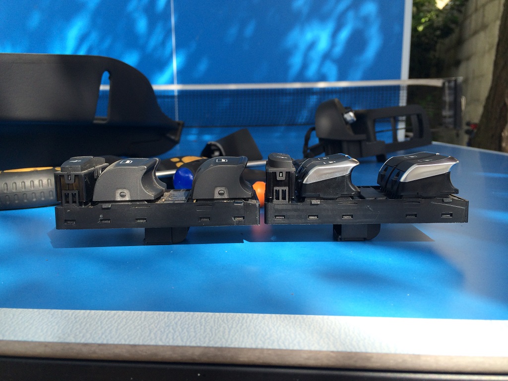

Voila la difference entre les boutons A6 C7 et A6 C6, les boutons qui sont sur la porte avant gauche, donc coté chauffeur.
Et voila comment raboter/poncer.

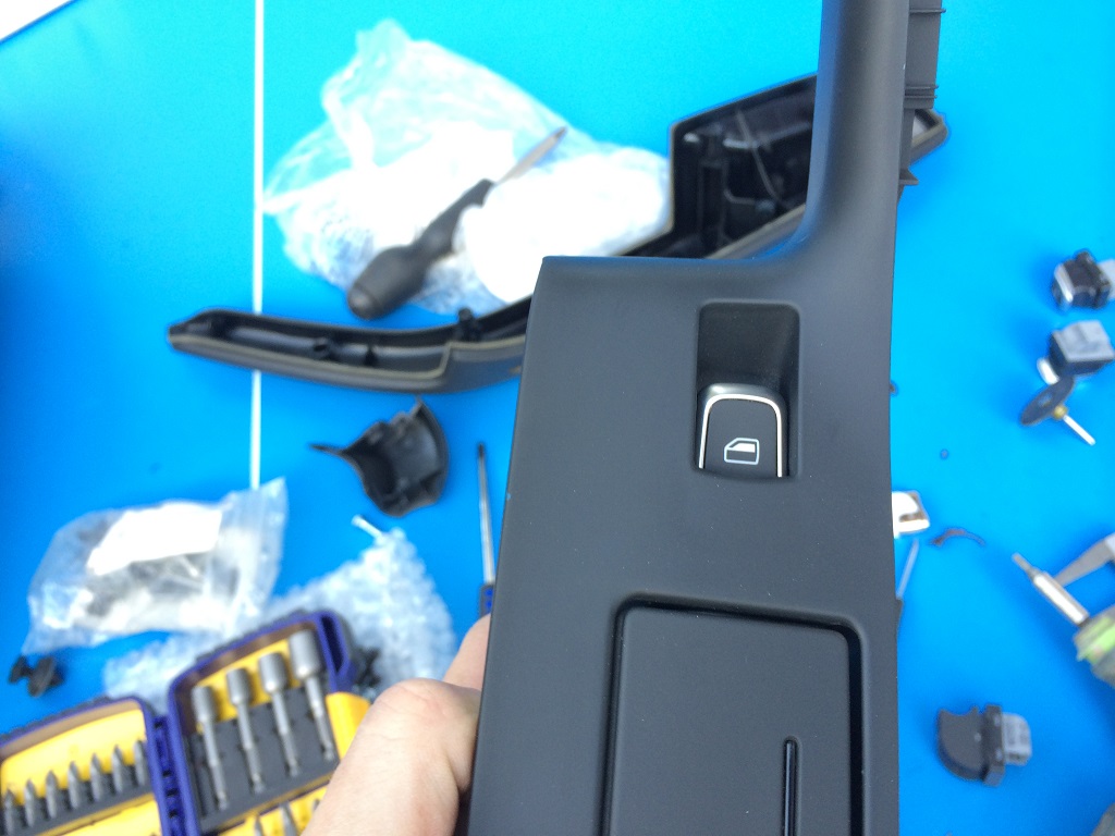

Voila la difference entre les boutons A6 C7 et A6 C6, les boutons qui sont sur les portes arriere gauche et arriere droite.
Et ici juste des photos sans explications...
Et bien ça n'a pas chômé ! Bravo!
C'est franchement beaucoup mieux avec ces sorties.

La dimension exterieure des embouts que alu mat que je viens de mettre est 87mm et interieure est 85mm. Et je parle de la partie non visible... pas celle que j'ai prise en photos.
La dimension de embouts que j'avais d'origine, ceux qui etaient la avant que je mets quoi que ca soit et de 80mm.
Comme ca vous avait une idee si jamais vous envisagez de faire une modif de ce type.
Ok 87mm extérieur pour les embouts au niveau des sorties?
Donc t as eu le même soucis que moi pour les boutons
Par contre j ai pas compris t as rabotter les boutons ou les caches?

Kilivinci, j'ai raboter les boutons, c'est bien plus facile que de raboter les caches... mais j'ai failli commence cette connerie. Mais en tout cas, sans le Dremel j'aurais ete perdu. C'est sur qu-ils sont plus beaux et bien sur "plus" exclusives. Le faite que tu m'avait dit que tu les a modifiées, m'a bien donné confiance... Merci.

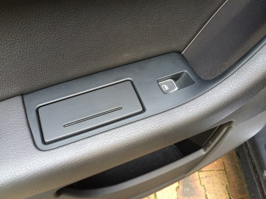

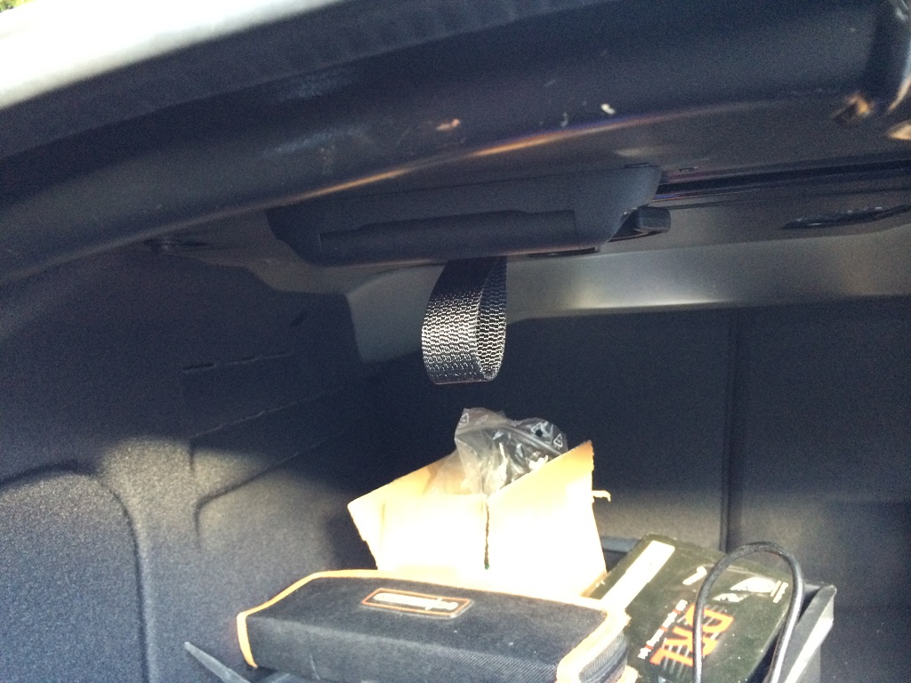

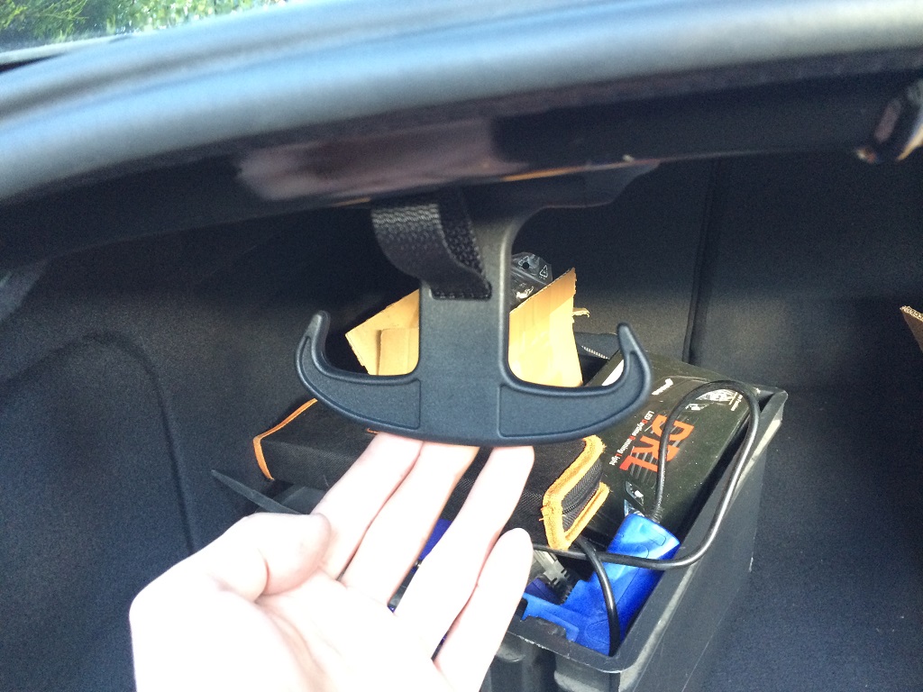

Voila... le reste des boutons est monté. Ainsi que le crochet que j'ai acheté il y a deux jours, 8.90€.
J'ai un petite precision, dans la porte du passager avant le bouton chromé A7 passe sans soucis, pas besoin de le raboter. Mais pour la porte a droite arriere le rabotage est necessaire. Si jamais quelqu'un montera ces boutons, ne rabotez qu'un bouton a la fois et toujours tester avant de raboter.
C est marrant mais moi aussi le passager avant est passé sans rien touché

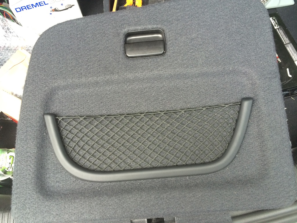

c'est quoi cette poignée ?
éjection d'urgence ? :out1:
Tu etait presque, mais non. C'est la poignée pour le passagers qui sont dans le coffre, :MdrDevil: je mettrais encore une a droite apres mon nouveau passage chez Audi.

Fait hier...
Bonne idée, tu aurais la ref de la pièce ?
