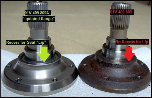

petit ajout pour les refs et autre infos a priori il faut remplacer que le spi et pas la flasque complète sa permet de diminuer l'enveloppe il faut quand même remplacer la tulipe au besoin si on monte le joins modifier ou non

tu avais mis celui d'origine ou le modifier?
Celui d'origine
Merci à toi de la réponse je vais passer dessous pour voir quel modèle j'ai si elle a déjà été modifier ou pas

Au prix de la tulipe neuve, je préfère changer le spy tout les 2 ou 3 ans... c'est relativement facile d'accès...
Idem. J'ai changé le mien par un d'origine = pas de fuites. Avec le taf je paye le spi 3 ou 4 euros donc ça me dérange pas de me coucher sous l'auto, même tous les deux ans :lol:

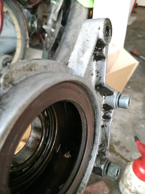

Arf , j'en est profiter moteur dehors pour faire les 3 même si il y avais que l'arrière en mauvais état 44626551a01cac94389853c8917209b8.jpg1417c16ab1fa55a6920a93e49fbe45ad.jpg

Bon bah ça fuit de nouveau... il y plus qu'a...

Ce n'est pas le joint de sortie d'arbre qui fuit sur la tienne, c'est celui du vilebrequin derrière le volant moteur.
Une toute autre histoire.
