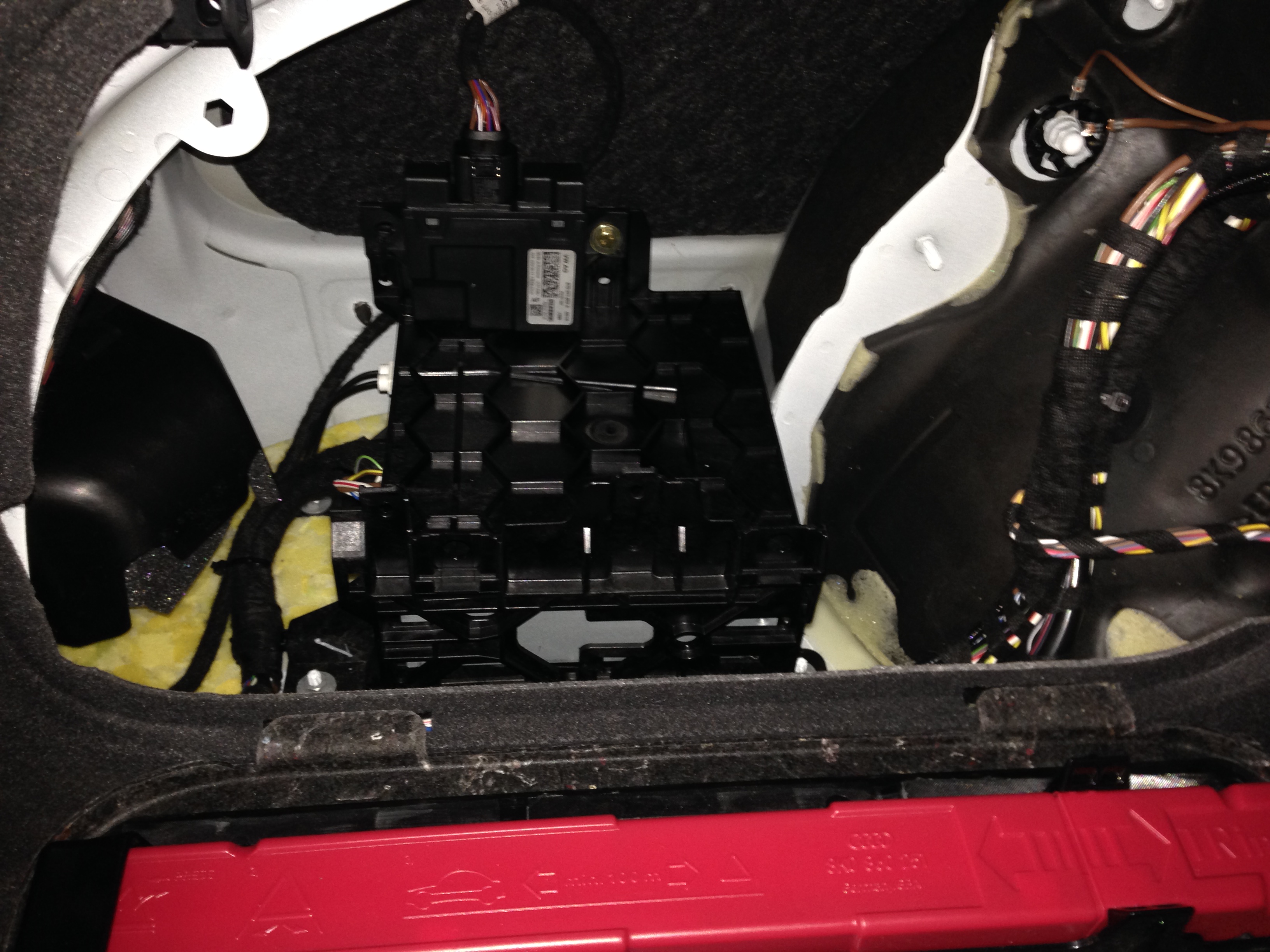

Petite astuce pour ceux qui désireraient monter l'Engine Sound et qui n'ont pas l'ADS. Si vous voulez par ex. partir en vacances en silence; vous pouvez désactiver le système en... déconnectant simplement le connecteur reliant le boitier de contrôle (situé dans le coffre à gauche, la trappe s'ouvre en 2sec). Votre échappement sera alors muet ;-) Pas d'autre choix car il n'y pas de fusible dédié comme sur la monte d'origine (SQ5 par ex...) Voilà c'était l’astuce du jour !
Modifié par iridium
Irridium intéressant (surtout pour la revente si quelqu'un voulait l'enlever temporairement) ... mais peux tu poster une photo stp ? ;)

Testé SANS le système ce matin (elle a besoin d'être sortie car elle me dit trop souvent que la batterie est faible ....) : l'auto devient aussi 'silencieuse' qu'avant une fois la prise retirée (prise de 3cm tout en haut au milieu de l'image ...).
On roule tout à coup plus cool sans le bruit V8 :-P

Irridium, c'est la prise noire qu'il faut donc retirer ? est-ce bloqué par des vis ?
Celle qui va au contrôleur oui, y'en a qu'une ! lol PAs de fixation, juste tirer dessus en appuyant.
il faut pincer ? ou appuyer puis tirer ? :reflexion:
Ou tirer en tenant le boitier en dessous c'est ptet ça :tourne:
EDIT : voir plus haut ...
