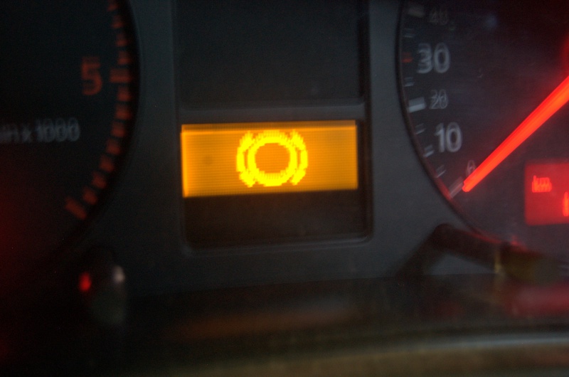

nan je les ai changer par des ferodo racing sans contacteur de frein donc jais ce voyant constamment
Il y a forcement un fil (je parle du fil qui vient de la voiture.
c'est un circuit ouvert, il faut le fermé et tu auras pu le témoin.
dans le cable qui descend tu dois avoir 2 fil.
donc si je recupére cette fiche sur sur une plaquette sa supprimera le voyant
faut que tu bidouille un truc pour que les 2 fils (qui sont dans le cable) se rejoignent
tu aurais du prendre la connectique de l'ancienne plaquette, coupé les cables, les soudés entre eux, metre de la gaine thermo et reconnecter ce cable comme si de rien, ça t'aurait fausser l'analyse de l'ODB comme quoi les plaquettes sont usées !
c'est pas dur, tu as 2 fil dans le cable.
Au bout de ce cable tu as une connectique, qui se branche sur les plaquettes.
récupère la connectique, et fais comme te dis Kisscool.

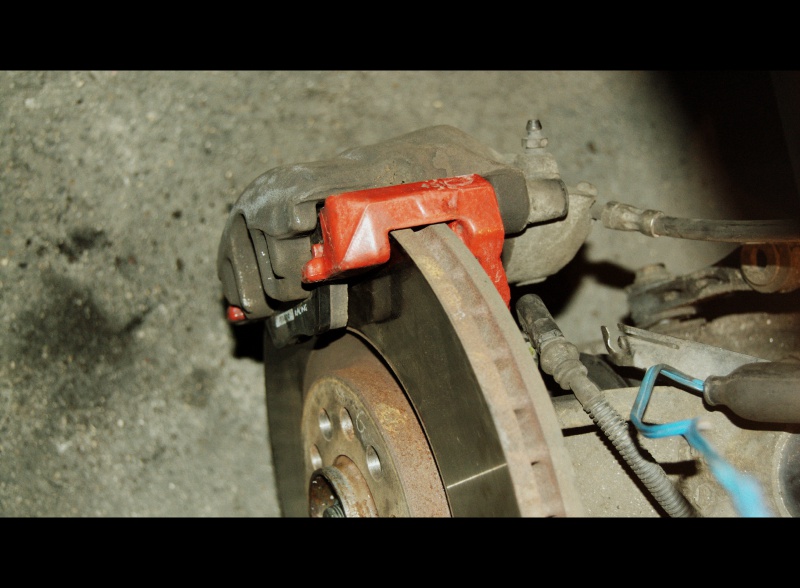

justement sur les nouvelle plaquette il y a pas de connectique ni pour les plaquette de gauche ni de droit
Je vais voir sa si vraiment yz rien à faire je mert les vielle plaquette
non fada !!!
écoute!
  1. recupére tes vieille plaquettes
  2. prends la prises des plaquettes
  3. coupe ce cable a environ 2cm de la prise
  4. dénude tes fils coupés qui arrivent des anciennes plaquettes
  5. soude les ensemble ou bien fait en sorte qu'ils restent en contact PERMANENT !
  6. isole le tout avec de la gaine thermo pour éviter l'humidité et faire du vert de gris
  7. reconnecte les 2 prises en semble (celle qui est sur la voiture et celle que tu as bricolé
ça permet de shunter ton circuit et le jour ou tu rechangeras tes plaquettes tu n'auras cas lever la vieille prise pour remettre celle des plaquettes neuves...
ça serait con d'avoir acheté des RED STUFF et de pas s'en servir...
J'ai fait la même, c'est du bons sens, si y'a pas le contacteur sur les nouvelles plaquettes, tu coupe le cable et tu rejoint les deux fils avec du scotch ou de l' isolant...
