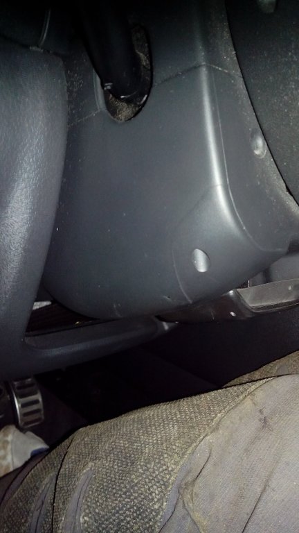

Comment on retire le cache sous le volan
Sur le cache il y a deux vise en face du volan il faut les retirer pour retirer se cache

Pour le retirer il faut retirer les deux vis qui sont au fond des long trous qu'on aperçoit sur ta photo. Ensuite il faut retiré les vis de la poignée de réglage du volant et dessous tu aura encore une vis ;)

J'ai remplacé les miens en même temps que de remplacer mon volant donc je peux pas te préciser mais j'ai rien vu qui pourrai les bloquer. ..
si je pense que tu est obliger de retirer le volant mais sa prend 5 min.
Après sa peut le faire sans enlever le volant mais jamais essayer et tu risque plutot que casser le plastique.

Comment on démon le volan au juste je dois fair tomber le cache juste sou le volan je sans les vibration juste en dessous de se cache
