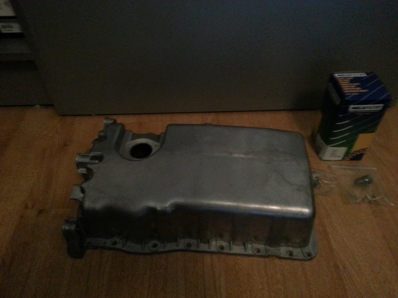

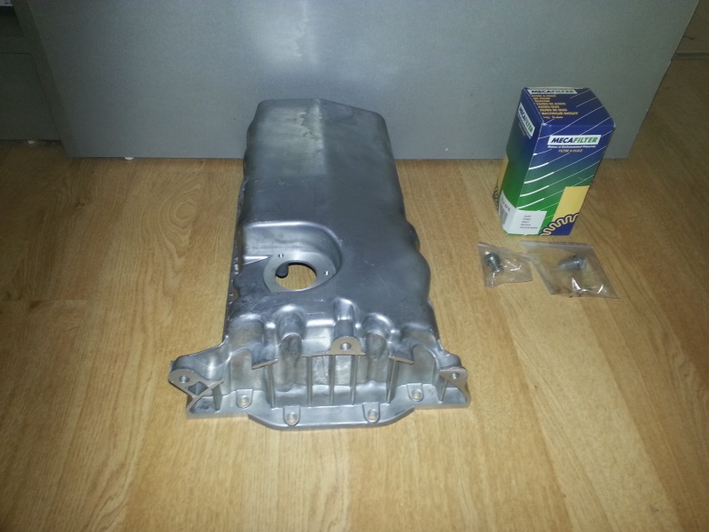

hey je revien avec de bonne nouvelle jai enfin recu met piece bor
del il en fallu du temp
c'est good ! y'a plus qu'a ! et après photos photos je veux la revoir
demain trop envi de la retrouver entre met main
dit quoi le numéro de la norme pour huile
505.01 ;)
fait attention a elle ;)
bonne reception !!!

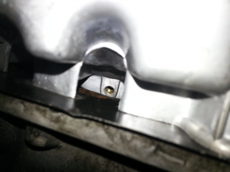

Comment t'as fait ton compte pour explosé ça :o
ça arrive souvent lol
kiss nan sa arrive pas souvent et je le souhait a personne m b j'ai un gros nid de poule
pour ilustrer la zone du drame deux photo kev 926617convertis121.jpgregarde de pas si tu est sensible lol942662convertis122.jpg
je te dis que ça arrive souvent, j'ai pour preuve la mienne, 2 carters en 12ans et 2 par l'ancien propriétaire !
un pote e sa golf 4 aussi 1 carter !
et le tout avec des suspattes origine !!!!
a ce niveau là c'est plus un nid de poule mais un nid d'autruche con !

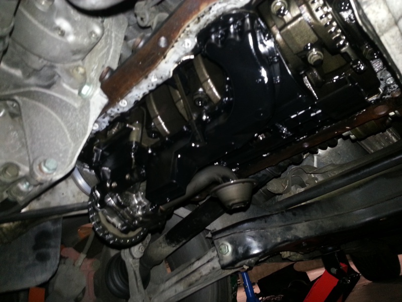

kiss comme ta fai pour enlever le carter jai bo frapper dessus avec un rondin de boie il bouge pas un poil
moi j'ai levé le carter sur ma 306 et sur la Saxo de ma soeur ! le joint avec la chaleur se colle !
tu as bien levé toutes les visseries ?
tu as regardé sur la RTA ou ETKA si il y'a pas une manip a faire ?
tape dessus alors... ta plus rien a perdre il est cassé !
mais n'y và pas comme une brute toi ! jte vois venir avec tes grands sabots !
tu me voi venir demain je vait te montrer avec quoi j' ai taper sa a pas bouger
Sinon se soor j'ai vu une mec qui bricoler sa caisse
Dans mon garage
Aparament il faudrait que je découpe au cutter tous le contour puis avec un tournevis e pour faire levier pourd decoler puis un bon coup de masse
fait gaff au bord quand même, si tu déforme trop ... risque de fuite après
peut être essayer de le chauffer avec un challumeau ou un séche cheveux et passer un fil de pêche pour "couper" ce joint....
je dis ça mais je dis rien....
ben une misère a retirer se carter même pas reussi la lame du cutter ai passer sous 10 cm après elle été bloquer
j'ai pu faire passer un tourne visse fin pour faire levier c'est un travail fastidieu demain je vai rataquer sa méme si sa gonfle les couille
prends garde a toi !
:D t'es vraiment grave de chez grave toi
ben sa se decole tous seul met il y a deux pui a la con pour y axéder c'est la miére ilm une cléf aaléne met le truc c'est qui faut pas foire le pas deux vis
pour sa kiss fait besoin de ton aide
