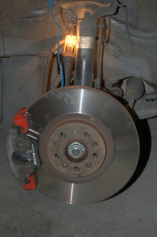

Donc des new de la A3 support étrier avec disque Benoît plaquette ferodo
Ln peut dire mercis à mind
Pour test conseille effectivement une clef dhnamometrique très utile ( acheter à brico dépôt 24 $ marque elite )
Les photo sa sera mur demain
Kissinger ta bien raison à froid sa freine mert couille

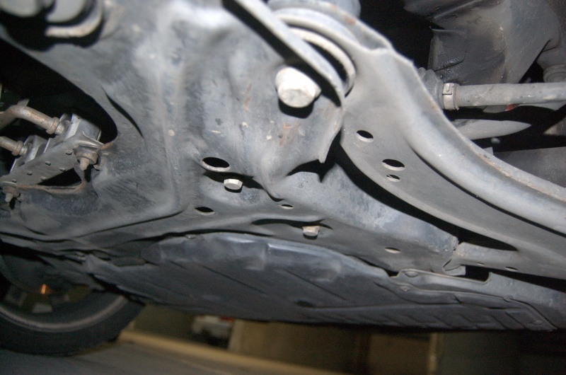

sur cette photo on voi les trou pour placer la barre inf ?

je sais pas je les ai eu cadeau moi... mais ça se ressent même si tu freinne a froid... tu sens que c'est plus ferme...
ta pas eu du mal a purger ton systeme ?
http://forums.audipassion.com/topic/68444-8ltutoriel-mise-en-place-dune-barre-de-renfort-inferieur/page__p__1211219?do=findComment&comment=1211219
Je l'ai pas fait j'ai juste changer les support étrier

Dit moi sur la deuxième photo il y à les trou pour la barre inf ?
