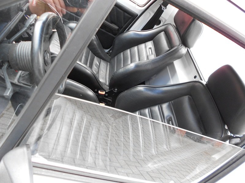

je suis le possesseur d'une S3 8L de 2001,couleur Dolphin grey,full de chez full options
sauf l'accoudoir centrale(???!!! <_< ) et siéges Recaro cuir noir,alcantara blanc de 120k kms!

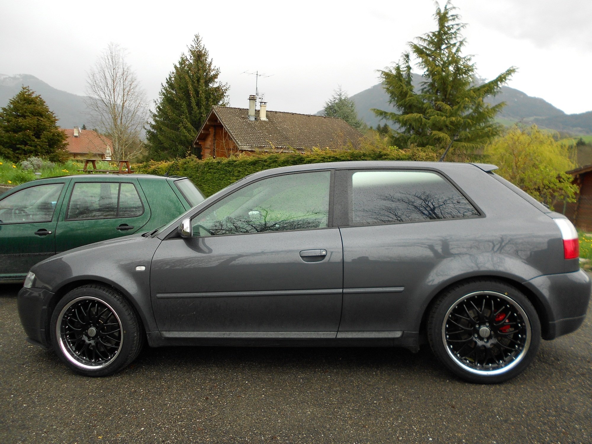

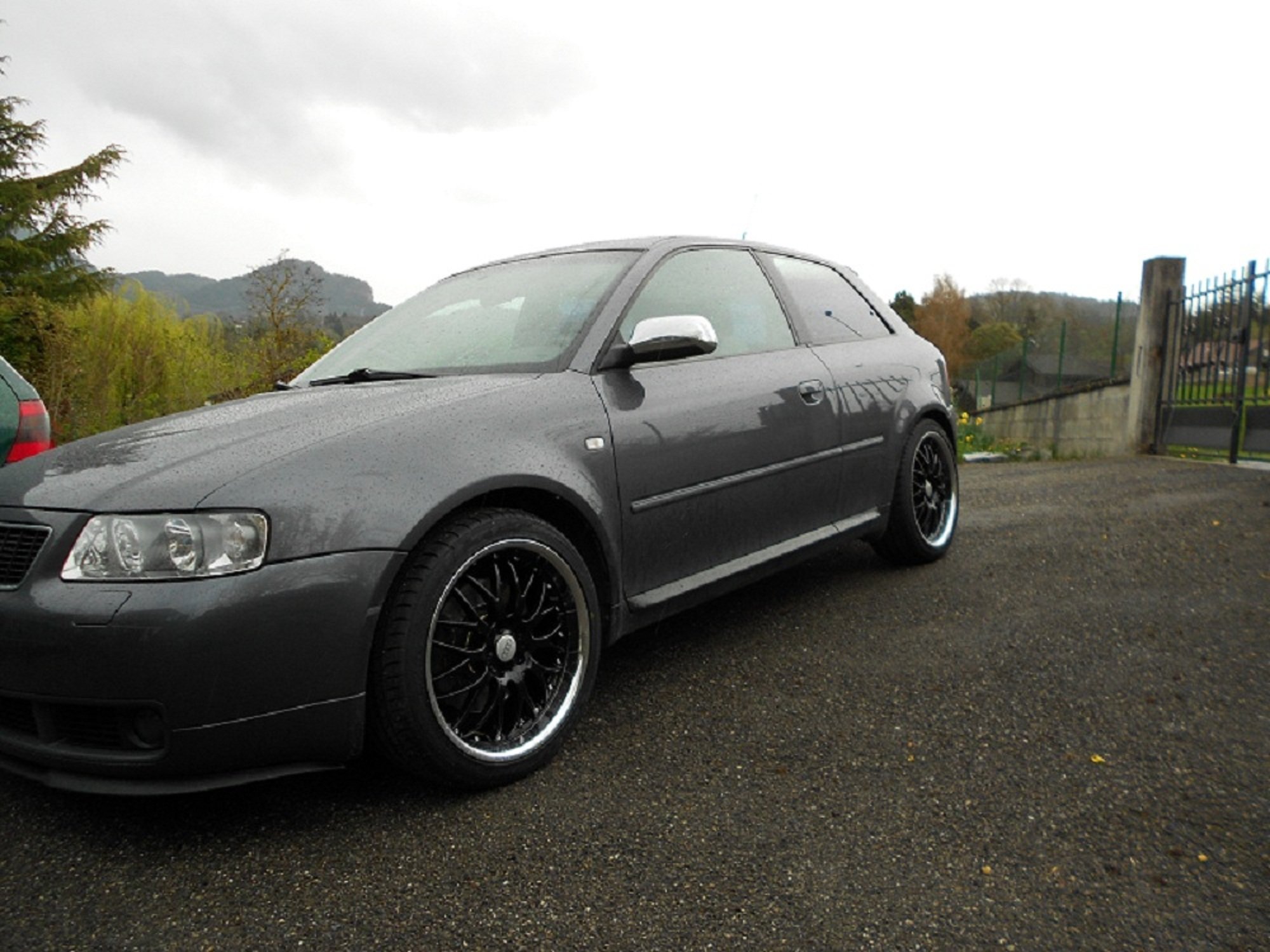

Petite news donc de moi et ma S!
Je suis trés heureux de l'avoir récuperer et quel plaisir d'être à son volant!! :malelovies:
C'est trés appréciable dotant plus que je n'ais eu que des Diesel jusque là
et de pouvoir conduire une essence avec un peu de couple sans changer ses habitudes
c'est cool! :bigsmile:

je vais la chercher demain soir finalement donc je mettrzais enfin des photos à ce moment là,j'ai déjà prevu de prendre mon appareil!! :bien:
Bienvenue ici :)
Mais j'aimerai bien la voir en photo moi :)
