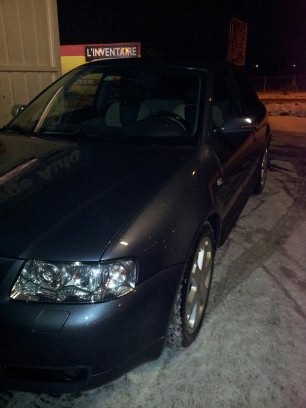

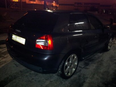

Bon voilà,
j'ai récup' ma S et donc les nouvelles via Audi:
-aucun code defauts sur le diag!ça c'est cool! :bigthumbup:
-Pour les cloques sur le capot,je dois y retourner pour voir avec le carrossier de Audi pour lancer la procédure
mais apperrement la voiture a eu un pet à l'avant!!ça c'est moins cool et d'où le souci avec le phare avant gauche qui touche le PC avant! <_<
-ils ont fait distri,cache-culbu et haldex comme prévu et no probléme! :bien:
-Ils ont pas pu me rendre la voiture nettoyé car canalisation d'eau qui a pété mardi matin!! :angry: (pas de bol!!)
-Ils ont remplacer les 4 bobines en garanties! :eldiablo:
j'étais content de retrouver ma S comme elle m'avait manqué,LOL,c'est qu'on s'y attache à ces petites bêtes!! :P
Du coup petit nettoyage à la sorti du garage pour enlevé le sel mais il faisait déjà nuit donc désolé pour la qualité
et je vais mettre aussi celle quand je l'avais ramener à la maison! :jap:
Et pour finir en rentrant j'ai pu taper un peu dedans et là je me suis aperçu que lorsque j'accélere,vers 5000 trs,trou de puissance
et vers 5500 trs,hop ça reprends fort donc je me suis dit que j'avais bien fait de commander la n75 et je pense que je vais comme même
changer le DM que j'ai déjà!! :)
Suite au prochain épisode avec vidange et les filtres et autres encore.... :hot: !!!

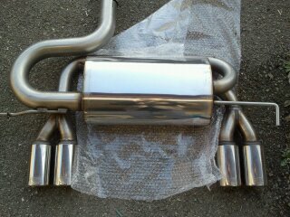

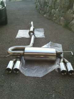

Au préalable,j'ai du taf d'ici là avec remplacement des durites,DV,DM(que j'ai pas encore fait!! :furious: )
,N75,pose de ligne compléte Milteck avec cata sport,remplacement des freins AR(pour monter à Panam tranquil) et mes
silenblocs AV avec surtout rotule et bielle de suspate à changer d'urgence!
Tiens d'ailleurs en parlant d'echapemment quelqu'un peut me dire si je vais avoir besoin d'un detrompeur de sonde
lambda?(il le precise pas dans S3-passion mais je préfére demander!! :jap: )

Pour le détrompeur, effectivement il me semble qu'il en faut un si tu passe en cata sport.. Mais je laisse quand même les experts confirmer :P

Ba pour finir,j'ai pris echappement FOX avec silencieux inter :malelovies: ,acheté 762 roros fdi! :bien:
FOX double sortie
Et oui je vais faire la découpe moi-même :blink: ,au départ je voulais la faire avant d'aller chez Audi mais
j'ai pas pu acheté le pot avant et donc je l'ai reçu que aujourd'hui sachant que ça vient direct de nos
amis germanophone! :P Mais bon on va faire ça propre et avec un petit dremel ça devrait bien se passer!! :eldiablo:

Tu compte t'y prendre comment à la dremel ?
Y aurait-il moyen d'avoir un petit, peut-être pas tuto, mais photo reportage sur la réalisation ? :D
Je pense faire pareil, mais je tâtonne en carrosserie, et j'ose pas trop me lancer : /
Alors bon si j'ai des photos et que tu te loupe pas trop, je pourrais me lancer :D et peut-être d'autre aussi ;)

Ba écoute j'y avais pas penser mais pourquoi pas! :bien: j'essayerais de faire des photos et de montrer
comment j'ai fait! :jap:
