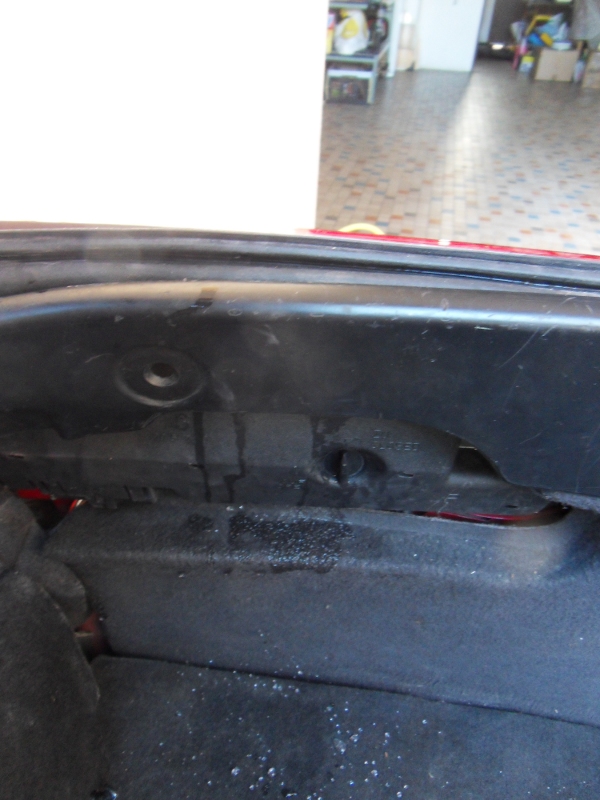

aujourd'hui sur l'audi il faut que je trouve d'ou vient la fuite dans le coffre cote droit cela coule le long de l'optique.

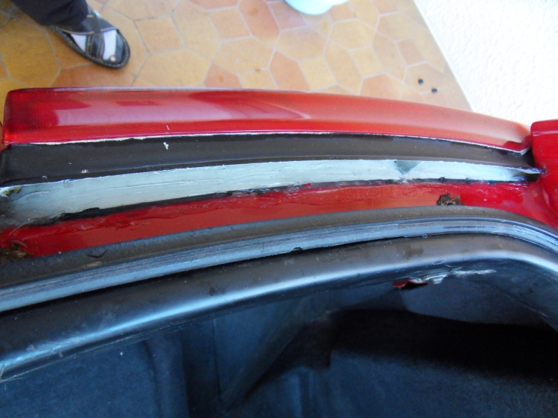

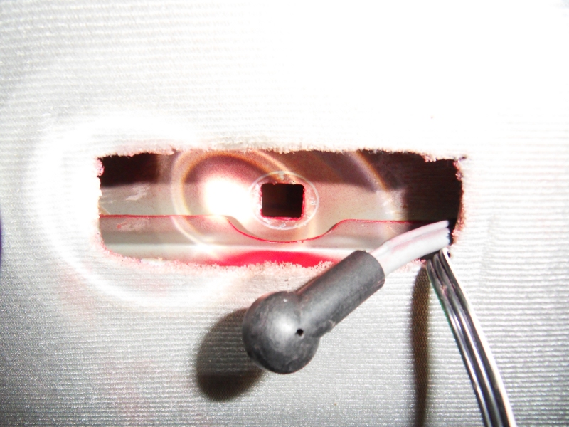

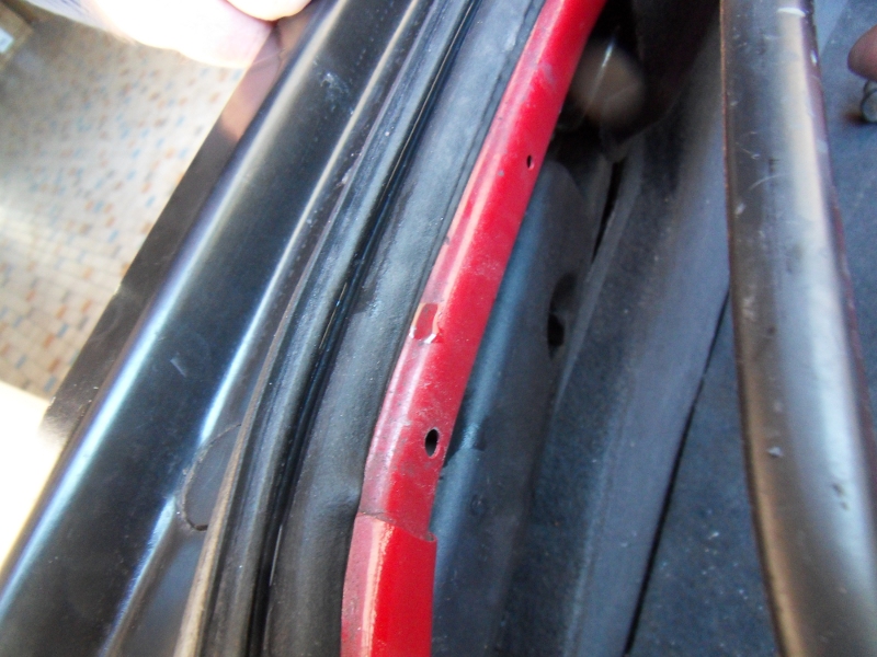

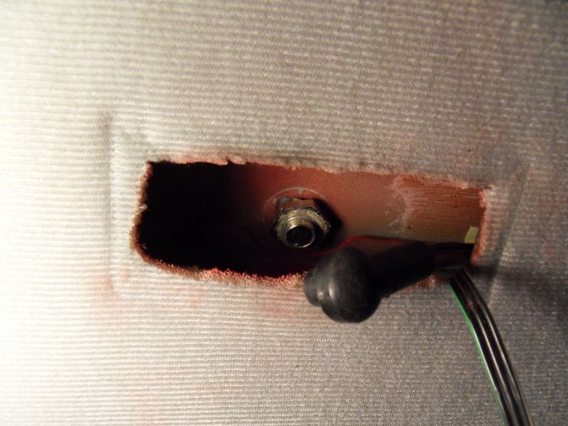

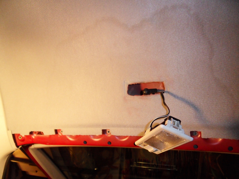

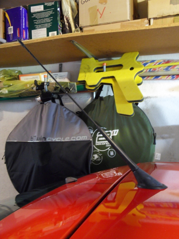

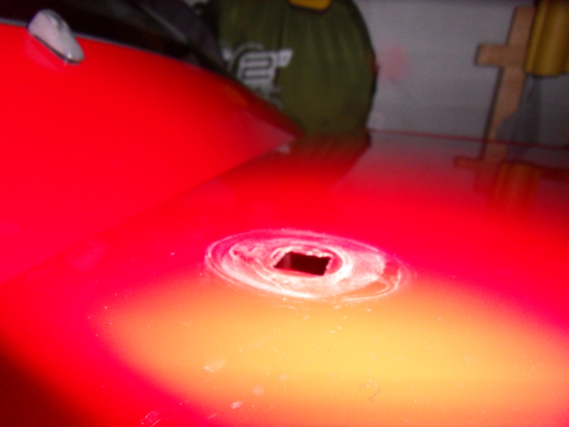

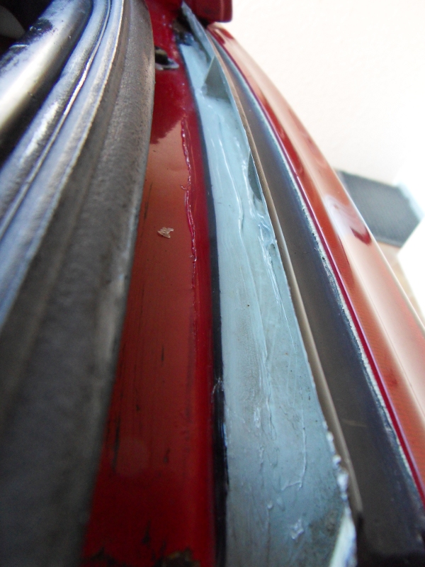

le premier probleme etait de resoudre la fuite au niveau de la base de l'antenne
donc avant demontage
l'etat de la toile du plafonnier apres infiltration de l'eau, pas top...
apres verification l'eau passe bien en dessous (la personne qui a refait la peinture de l'audi a du demonter l'antenne s'en mettre de pate a joint au remontage ce qui fait que l'eau rentrait)

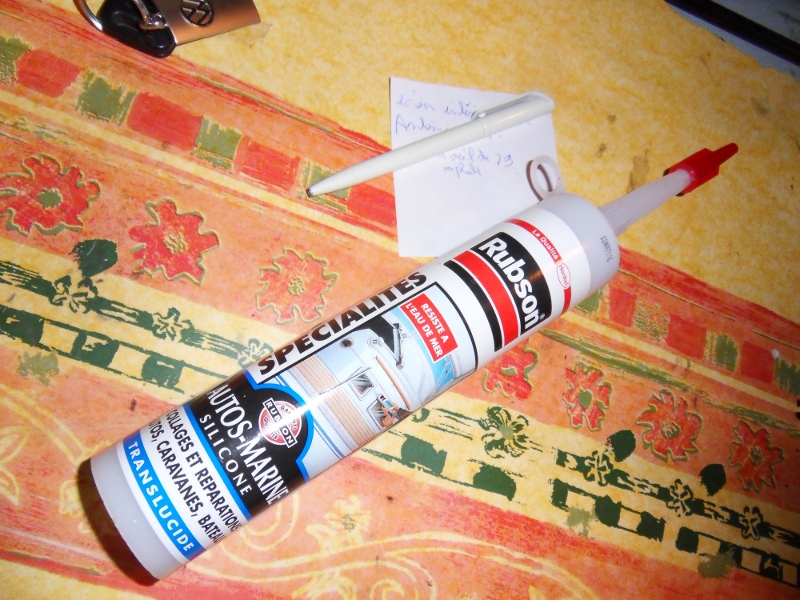

voici le produit utiliser pour barrer le passage de l'eau
pour demonter l'antenne il faut etre deux c'est plus pratique et moins chiant. pour enlever l'ecrou qui maintient l'antenne utilisation d'une cle plate de 19...
une fois attendue que le joint seche, j'ai sortie l'audi sous une trombe d'eau pour verifier
impeccable boulot accompli avec succes l'eau de passe plus a cet endroit

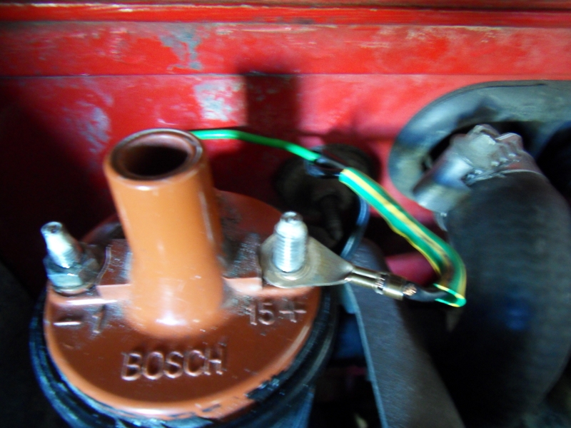

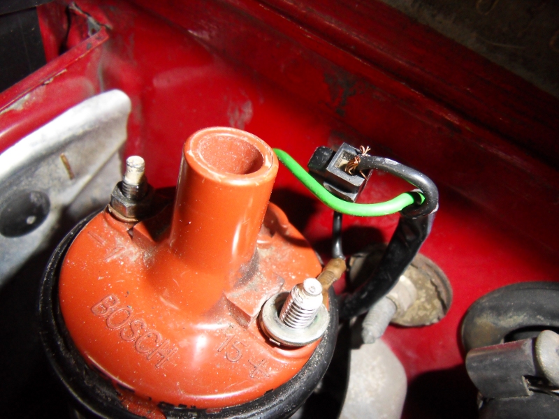

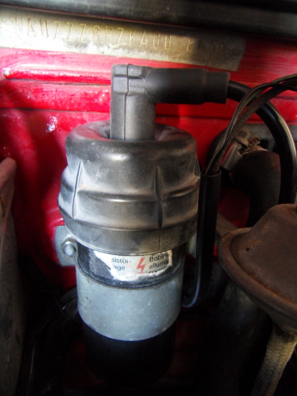

deuxieme boulot refaire le cablage alimentant la bobine d'allumage, car pas terrible. le fil de masse est fixe a l'aide d'un domino autant dire un montage a l'arrache et pas terrible pour la securite. donc on reprend tout a zero pour faire une belle soudure recouvert d'une gaine thermo pour proteger le tout.
donc le fil en question avec le domino
donc j'ai dans un premier temps prepare les deux fils pour les relier ensuite je me suis fait aider pour maintenir les deux fils ensembles pendant que moi je soudais avec la gaine thermo enfichee avant de souder
apres j'ai chauffe la gaine a l'aide d'un decapeur thermique.
une fois le fil bien remis dans la bonne position on remonte et on teste le demarrage de l'audi. no problem demarrage du premier coup, yes...

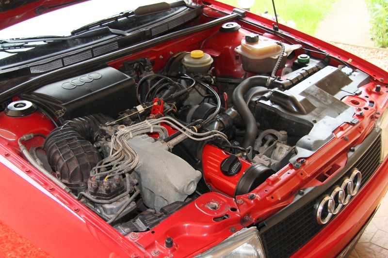

une vue du moteur cela fuit un peu du cote gauche du joint de couvre culasse normal je ne l'ai pas change lors du demontage du couvre culasse.
il sera change le jour que je changerai mes poussoirs hydrauliques.

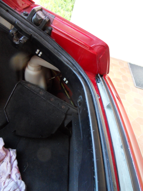

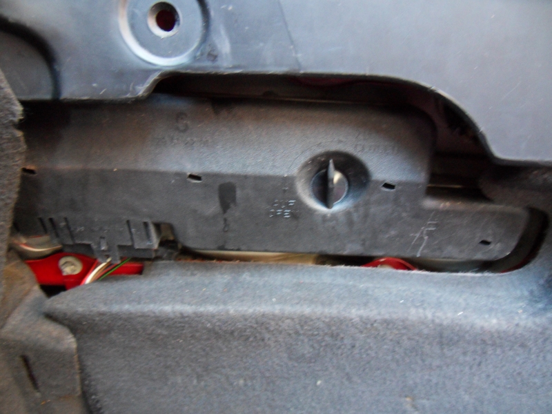

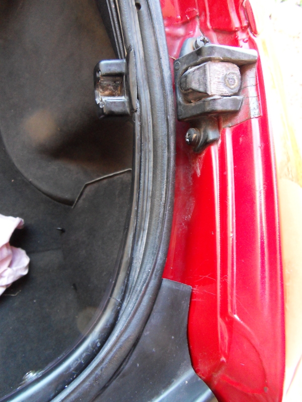

aujourd'hui je vais essayer de resoudre la fuite d'eau dans le coffre... j'ai ma petite idee...
Le plus chiant dans tout ca c'est de reprendre un travail qui a deja ete fait proprement.
c'est le soucis de cette voiture d'etre tombe entre de mauvaise main pendant sa vie.
heureusement que je me suis arrete sur son cas pour la faire revivre.
la je viens juste de poser les outils et ai regle mon soucis de fuite d'eau dans le coffre avec l'eau qui coulait le long des

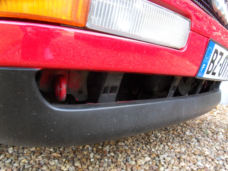

voici les pieces manquantes sur mon audi pour qu'elle soit parfaite je ne perds pas espoir.

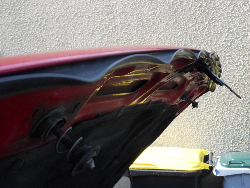

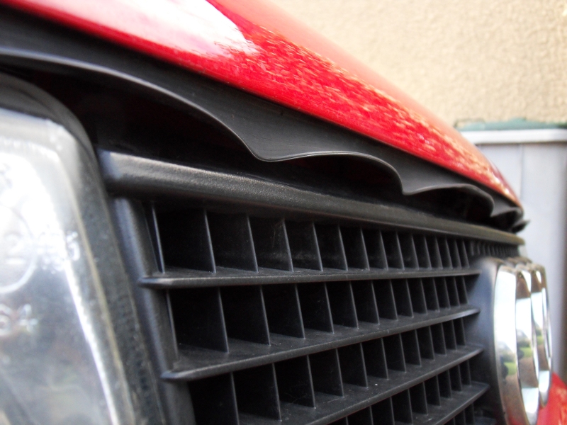

donc la levre de capot avant qui fait des vagues autant dire que cela fait moche
la grille de pare choc bas

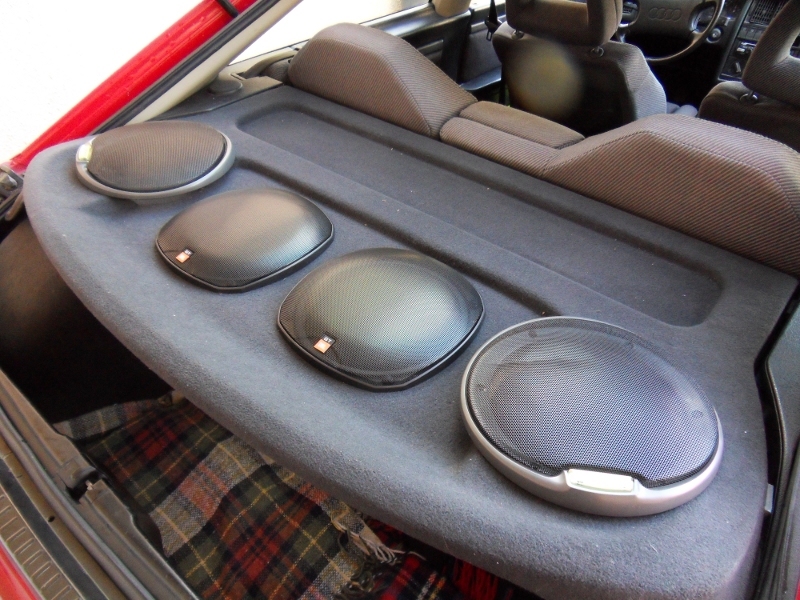

la plage arriere vu le massacre qui a ete fait dessus

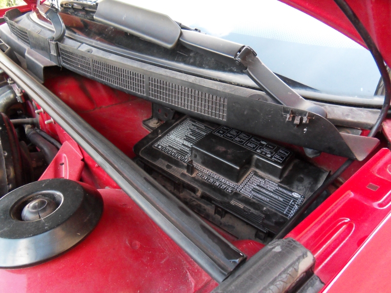

le plastique de bas de baie de pare brise qui empeche l'eau d'aller sur la boite a fusible

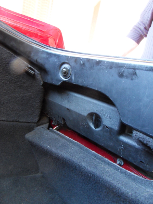

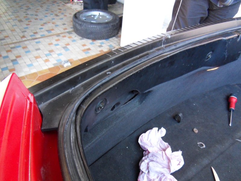

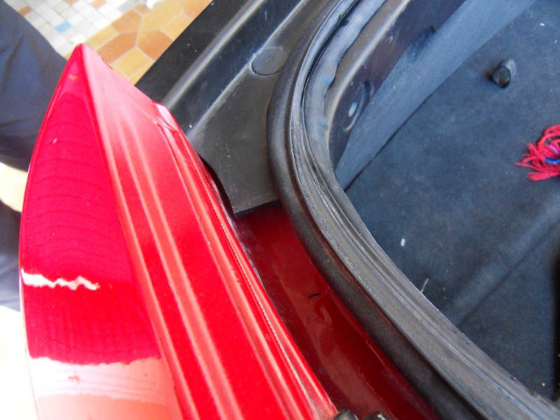

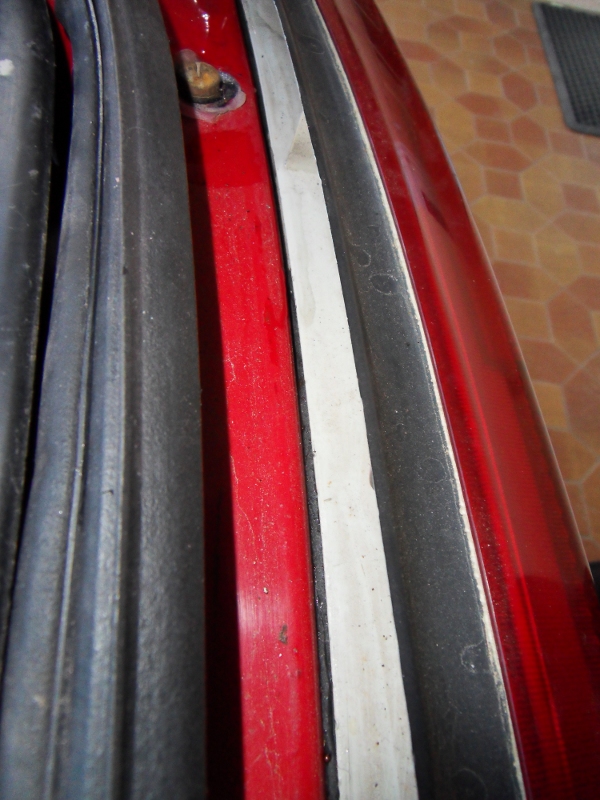

voici le boulot fait sur l'audi ce matin
resoudre le probleme de fuite d'eau au niveau des blocs optiques
je precise que le boulot avait deja ete fait l'annee derniere meme comme le garagiste a redemonter
les blocs optiques pour repeindre l'audi il n'a pas bien remonte ensuite donc l'eau s'infiltrait encore.....
donc avant de reparer il faut reperer precisement ou se trouve la fuite d'eau (les deux blocs optiques ar pour etre precis)
on fait des essais a l'aide d'un arrosoir pour situer la fuite...
apres reperage on a demonte les garnitures d'habillage plastique et bien nettoyer avant de badigeonner proprement le joint silicone transparent (le meme que pour l'antenne de toit)
comme certains plastiques ont ete mal remonte on a tout repris et maintenant c'est beaucoup mieux
apres remontage on fait des essais (j'en ai profiter pour mettre des vis avec diametre plus gros pour que les garnitures plastiques soient bien plaquees sur le joint)
apres avoir attendu que cela seche bien on a fait un essai avec notre arrosoir et la miracle plus d'eau qui s'infiltre
donc j'ai pu remonte proprement tout le reste et maintenant l'affaire est resolu cela m'a pris a tout casser moins de deux heures... :bigsmile:

Pour ta baie de pare-brise, je te conseille de contacter de vrais spécialistes du forum comme Burny ou d'autres dans les sections anciennes. Sur ma 80 je n'ai jamais eu de protection plastique au-dessus de la boite a fusible et toutes les 80 que j'ai vues n'en n'avaient pas.
Autant dire que la boite a fusible c'est du costaud je n'ai jamais eu d'infiltration dedans.

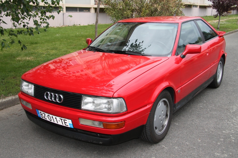

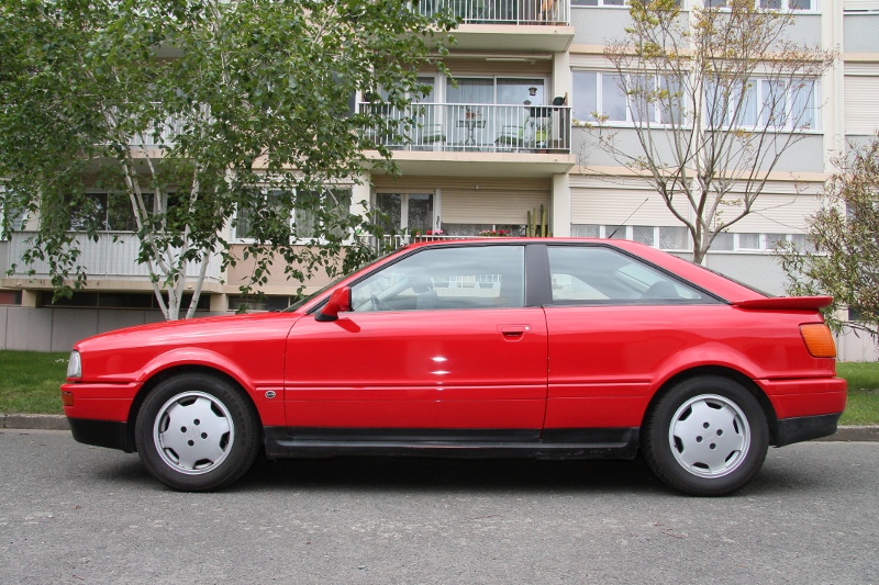

des photos de l'audi pour changer prisent dimanche apres midi

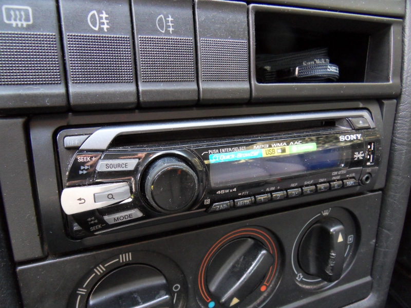

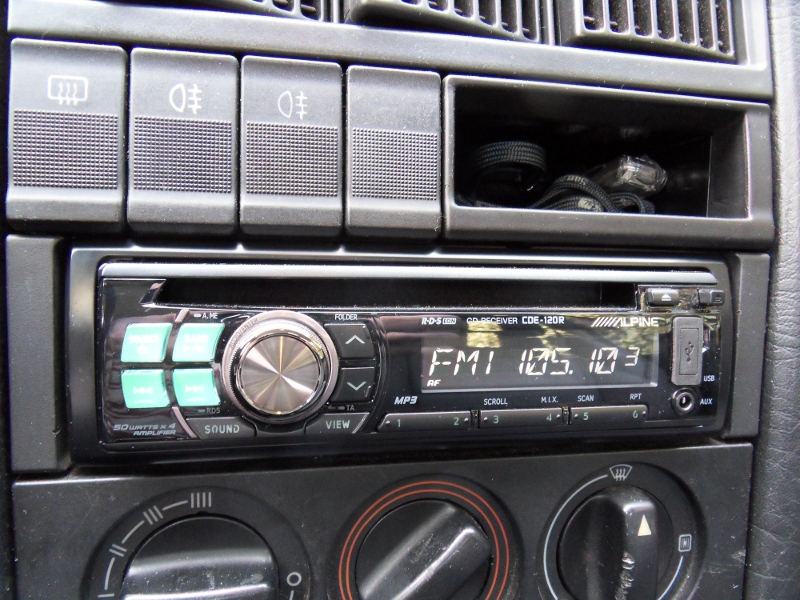

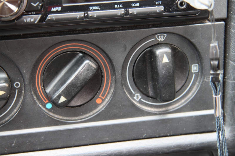

hier j'ai monte mon autoradio alpine dans l'audi le son est meilleur
donc l'autoradio qui etait en place dans l'audi
celui que j'ai remonte

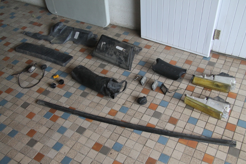

bon ce matin je suis alle a la casse de la bohalle avant d'aller au boulot cet apres midi
et j'ai recupere les pieces suivantes :
- joint capot avant
- cache batterie
- centre volant avec les attaches nickel (deux au cas ou)
- support pare soleil (le mien quand j'ai recupere l'audi il etait casse)
- lumiere de courtoisie dans les poignets de cote (qte 3) je verrai pour les adapter et faire
les faisceaux de lumiere...

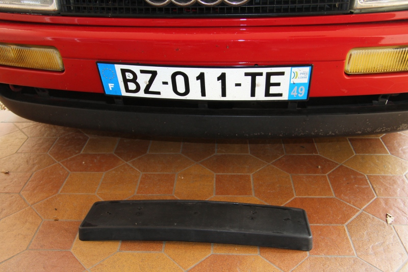

- support plaque d'immatriculation pour le pare choc avant
je mettrai les photos demain matin
et j'attends la piece de guide d'air du radiateur...

ne travaillant pas aujourd'hui je suis retourne voir d'autres casses dans ma region.
la peche a ete fructueuse :
- anti brouillard jaune pour remplacer les miens (j'en ai qui est abime cote conducteur)
- notice complete audi (en faite j'en ai recupere deux pour le meme prix)
- guide d'air entre le radiateur et les optiques prix sur une 90 berline 2.2
- lumiere capot avant (je verrai pour adapter les branchements)
- outillage audi qui va dans le coffre
- et d'autres pieces diverses que je mettrai en photos une fois dans l'audi...

donc depuis deux jours je recupere divers pieces dans les casses dont voici le lot
s'en compter toute la notice de l'audi a l'epoque carnet d'entretien la totale quoi

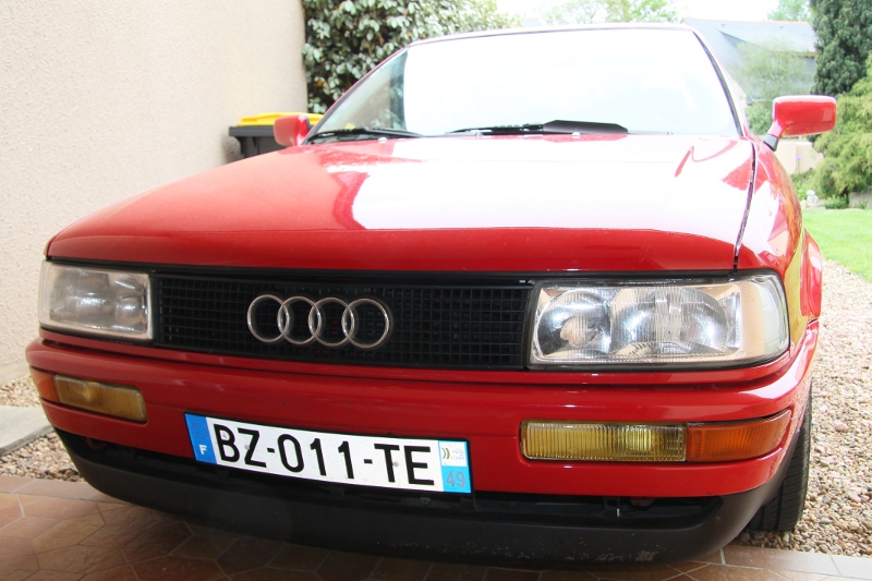

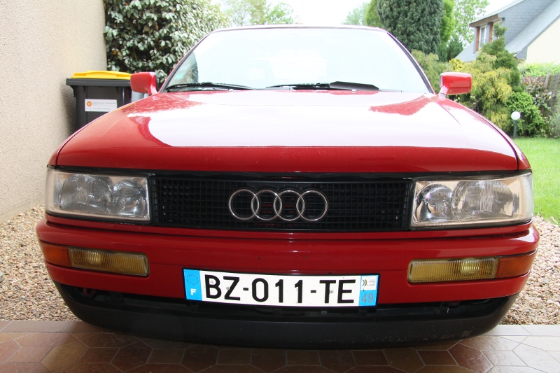

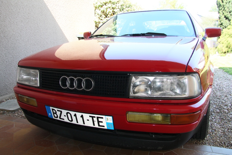

donc voici l'audi avant travaux

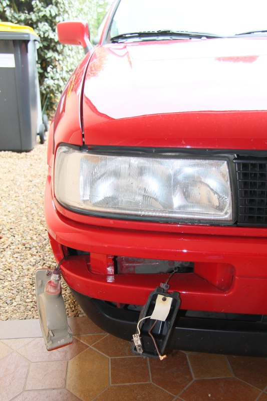

donc on commence par demonter les anti brouillards d'origine et on recupere en meme temps les connectiques
apres remontage des nouveaux anti brouillards jaunes cela donne ca...

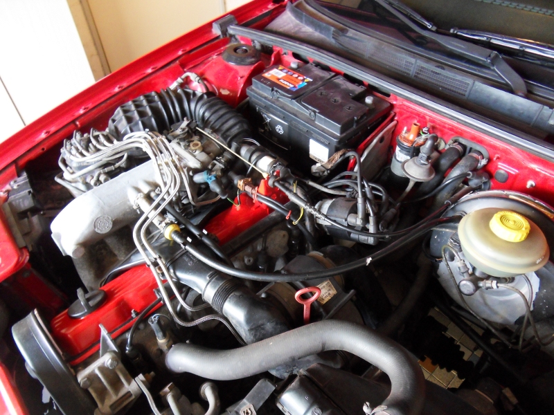

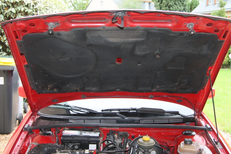

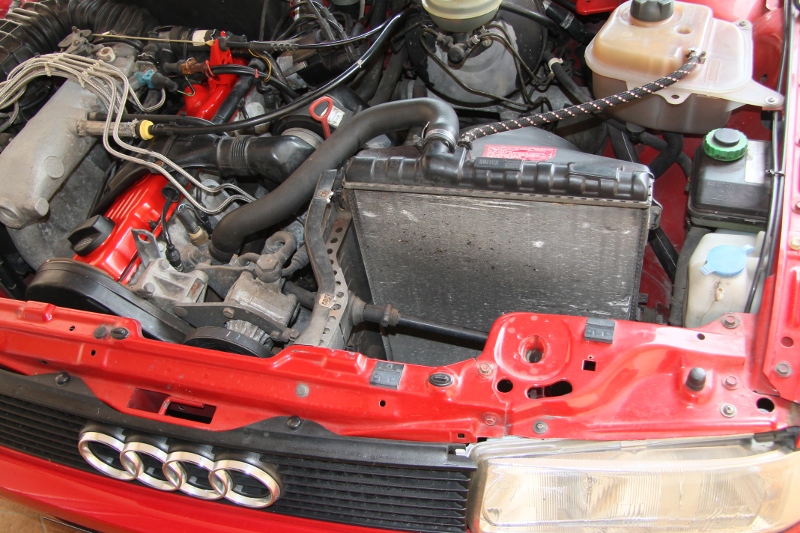

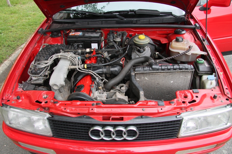

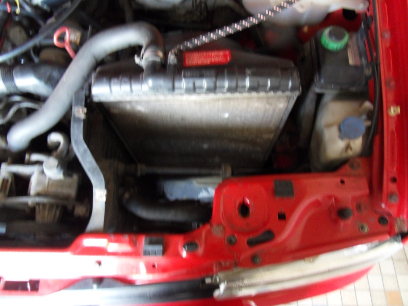

donc compartiment moteur avant les travaux

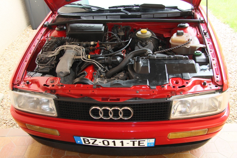

mise en place d'une lumiere d'appoint dans le compartiment moteur pris sur une audi 80 phase deux

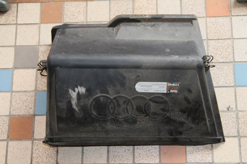

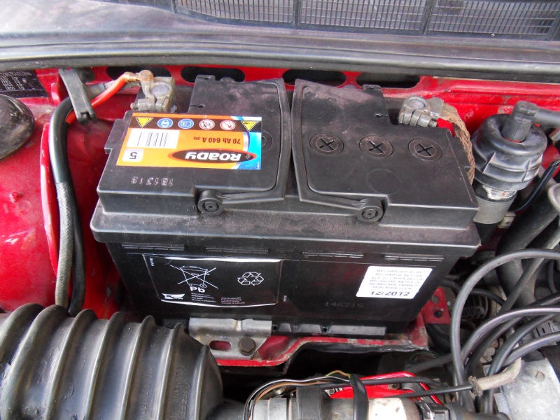

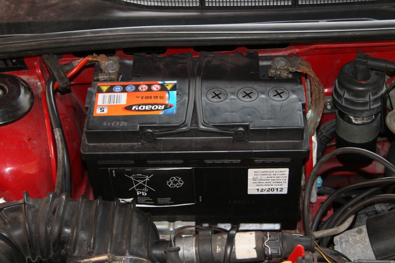

compartiment batterie avant (obliger de recentrer celle ci car cela n'allait pas bien comme il faut)
cache batterie recuperee dans l'etat (avant nettoyage et mise en place sur la batterie)
sur la gauche on peut voir que le cache est un peu plus haut du a ma batterie legerement trop haute mais cela fait toujours mieux que de rien avoir

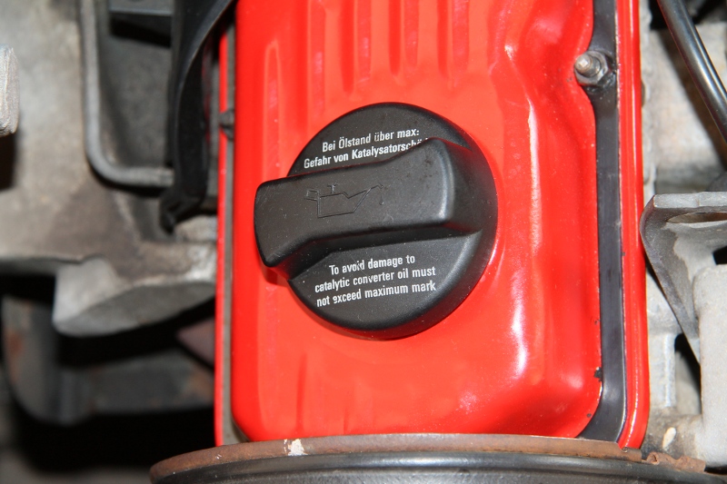

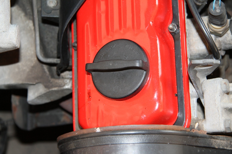

bouchon d'huile moteur avant
bouchon d'huile moteur "new" apres nettoyage

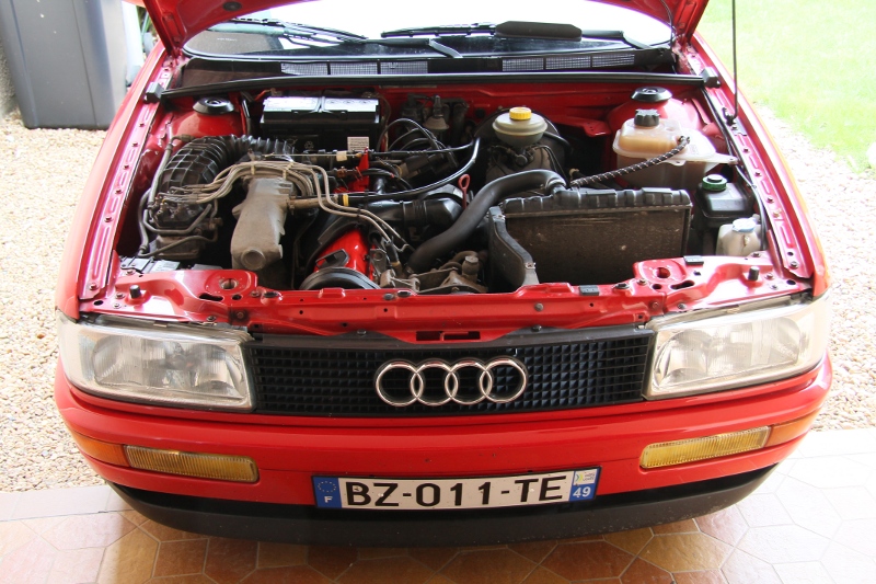

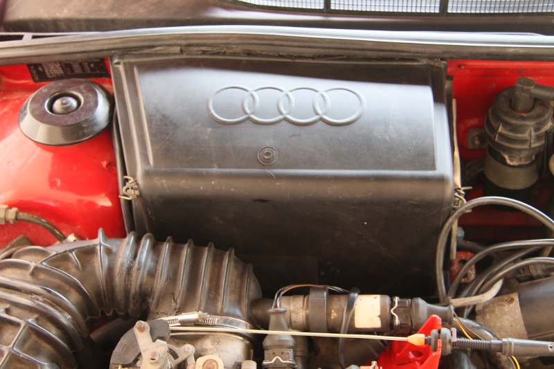

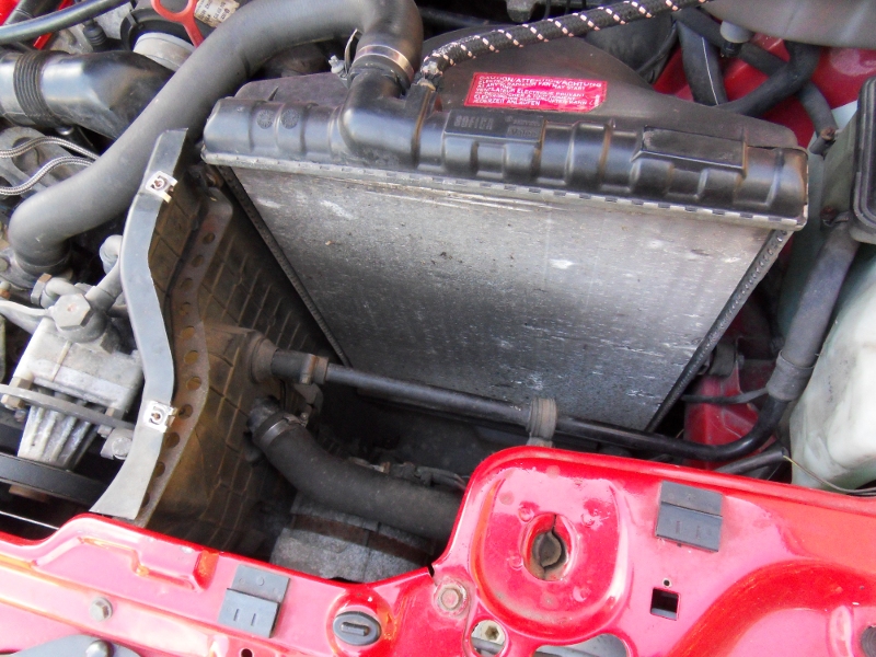

avant devant le radiateur c'etait le vide complet
apres bidouillage pour adapter un guide d'air provenant d'une audi 90 berline 2.2 c'est mieux
chouette n'est ce pas et surtout maintenant je peux dire que mon compartiment moteur est complet il reste plus cas nettoyer

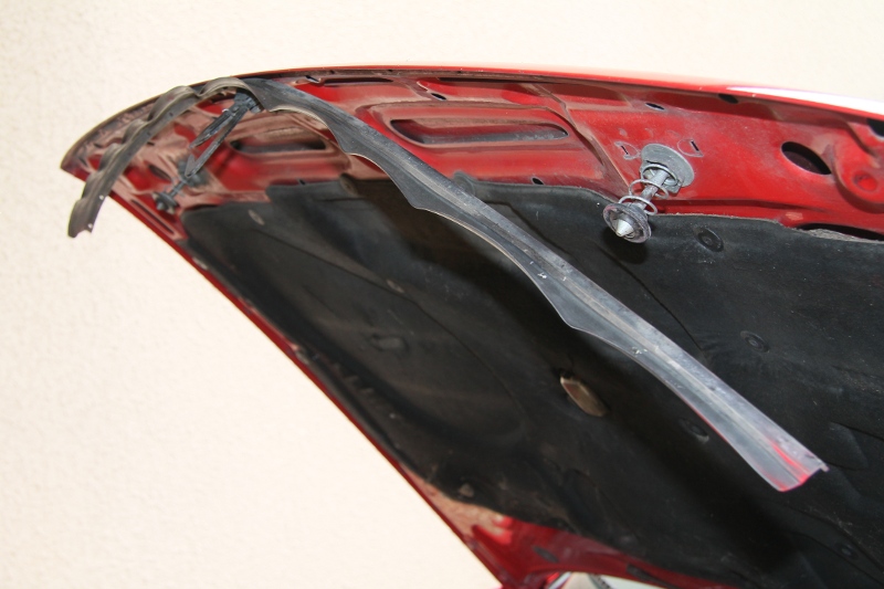

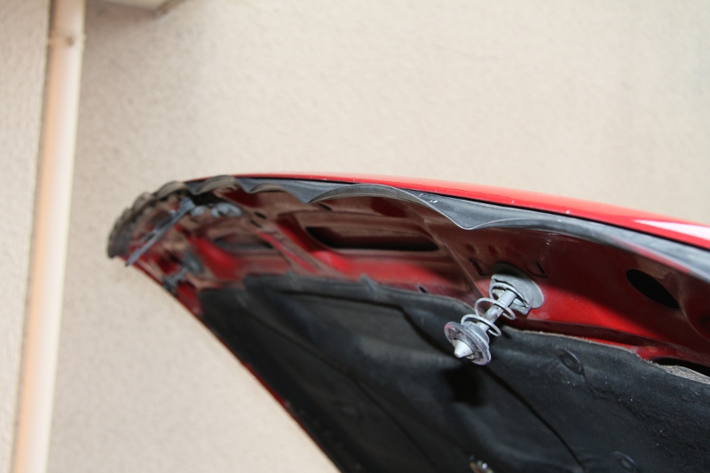

le joint de capot qui faisait des vagues et surtout cela faitsait pas terrible d'ailleurs on voyait que ce comme defaut sur l'audi coupe
par contre pas evident de remettre le systeme de maintien cela pete comme du verre au bout de 23 ans....
donc pendant le demontage j'en ai profite pour nettoyer l'interieur du capot
une fois le nouveau joint bien nettoye et remonte proprement admirer l'audi maintenant

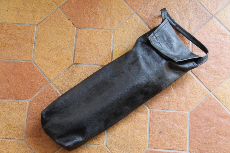

la sacoche d'outil recuperee dans le coffre d'une audi avant
a eu le droit a un bon nettoyage avant de retrouver le coffre de mon audi

changement de 2 manettes qui etaient abimees donc avant changement
apres changement cela fait plus serieux
voila voila pour les news...

bonjour tout le monde
l'audi apres travaux et mise en place du support de plaque d'immatriculation
apres avoir mesure pour centrer le support percer les trous pour la plaque d'immat et du support sur le pare choc
voila ce que cela donne apres mise en place (support plaque d'immat recupere sur une audi 90)
je vais bientot recevoir une grille de pare choc abime comme j'en ai une en reserve a la maison plus courte de 10 cm je vais l'adapter
et faire du bricolage pour en faire une de bien avec les deux.

avant la fin du mois je devrai recevoir la grille manquante pour mon pare choc avant qui est casse
et comme j'en ai une en stock qui est trop courte je vais bidouiller avec les deux pour en faire
une voir ou je peux couper au mieux pour le clipsage sur le pare choc il faudra que je fasse des
essais. mais disons qu'avant la fin du mois l'aspect esthetique exterieur se sera temine et complet

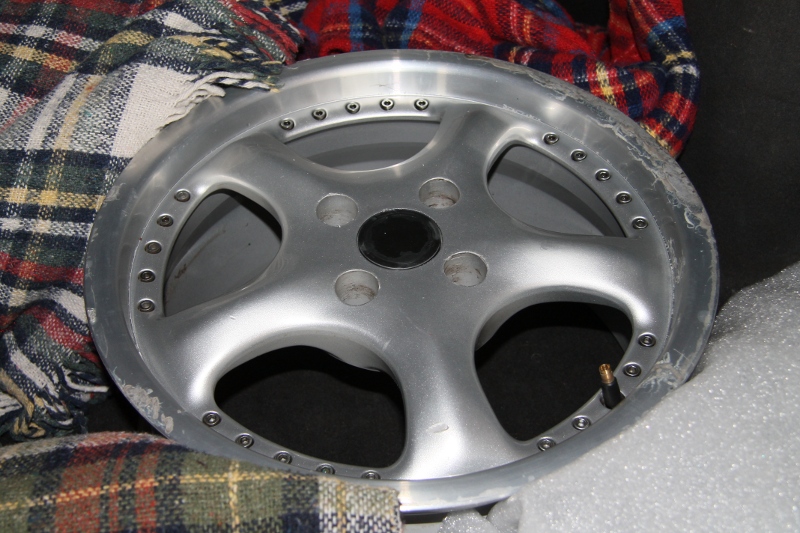

Bonjour tout le monde

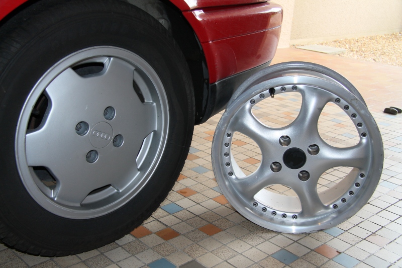

je vais investir dans des jantes audi en 16 pouces qui etaient sur une audi 80 cabriolet
vous pouvez me dire ce que je peux mettre comme dimention de pneus sur des jantes 16 pouces entraxe 4x108...
je vais les recuperer en fin de matinee (4 jantes pour 100 euros a 40 bornes de chez moi).

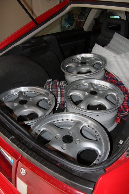

bonjour
me voici de retour avec les jantes dans le coffre de l'audi
une jante au hasard de 16 pouces qui ont toutes ete nettoyees par le proprio avant que je les recupere (il a lui meme une superbe audi 80 cabriolet)
voici les 4 jantes (dont une celle du haut qu'il va falloir que je fasse reparer) et les quatre jantes auront le droit a vernis avant la monte de pneus en 205-55-16 courant de l'annee...
un petit comparo avec mes jantes actuelles que je garde sous le coude
Sympa tes jantes, il y a du taf dessus, mais cela devrait bien rendre.

merci
comme tu dis y a du boulot sur les jantes.
