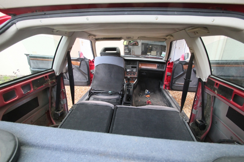

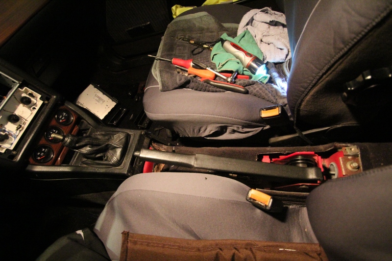

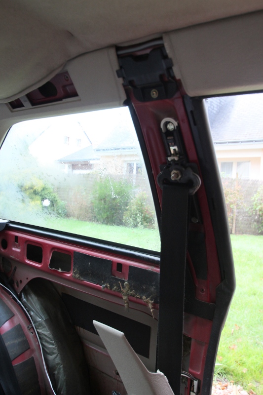

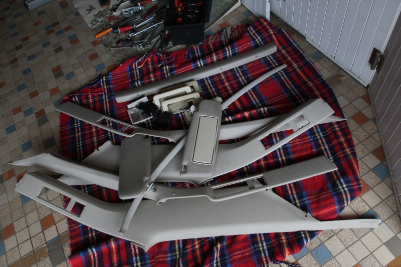

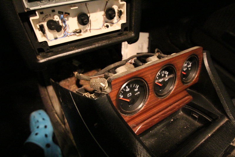

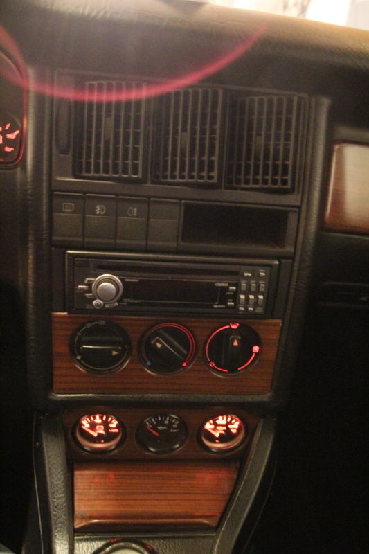

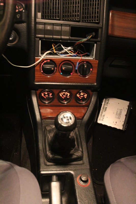

donc hier j'etais sur l'audi et ai regle le probleme d'ampoule h.s un peu partout sur la console et bloc compteur
le tout en photos
avant demontage et changement
pendant le demontage et reparation
changement ampoule c'est mieux n'est ce pas

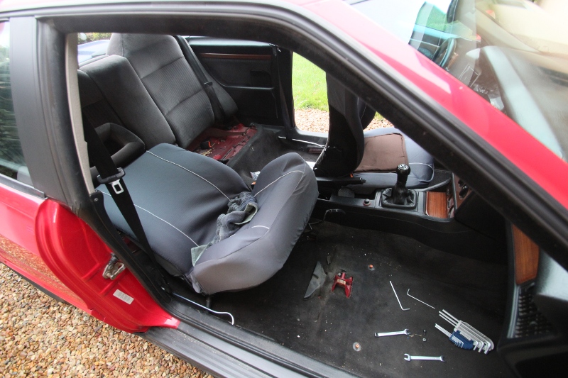

remontage de la console
avec changement des ampoules il me restera l'autoradio a repositionner et cela sera bon

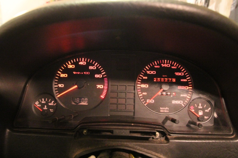

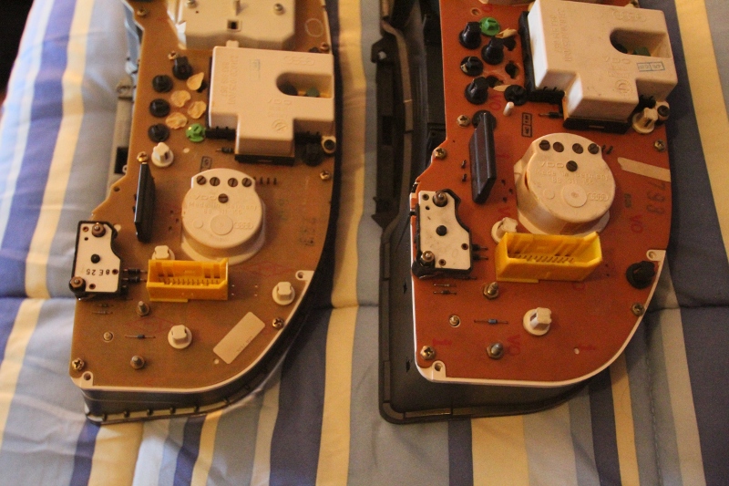

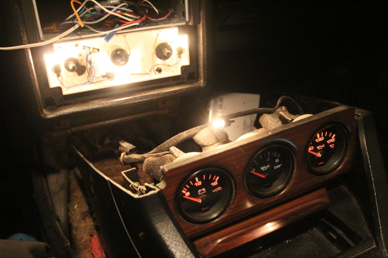

le bloc compteur avant changement d'ampoule (en bas a gauche eclairage un peu flaiblard)
apres recuperation d'ampoule sur mon bloc compteur d'origine qui etait k.o
on remonte le new bloc compteur (difference de kilometrage reel par rapport au new compteur est de 99.000 kms pas fait expres sur ce coup la)
maintenant l'eclairage est parfait sauf pour l'horloge a par dessouder je vois pas!!!

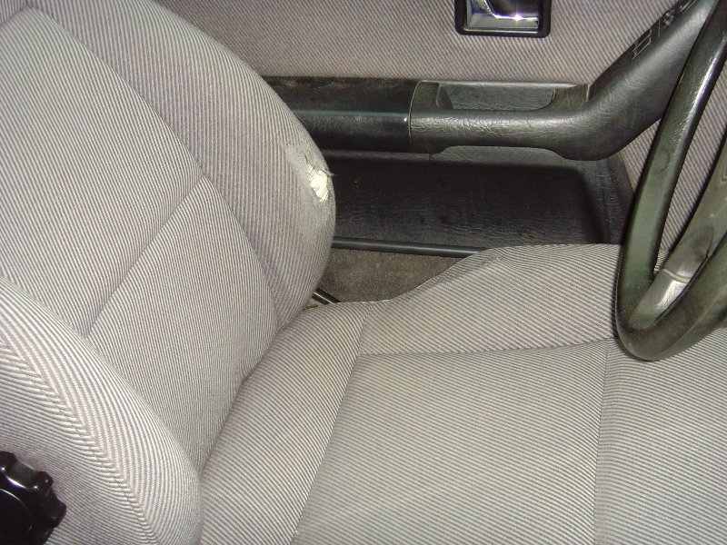

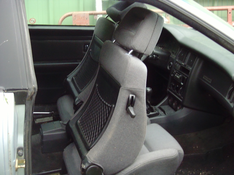

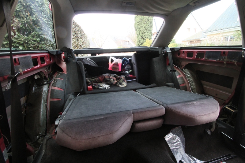

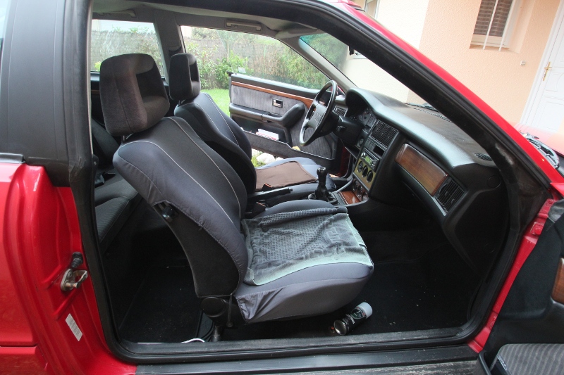

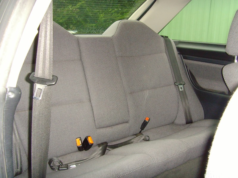

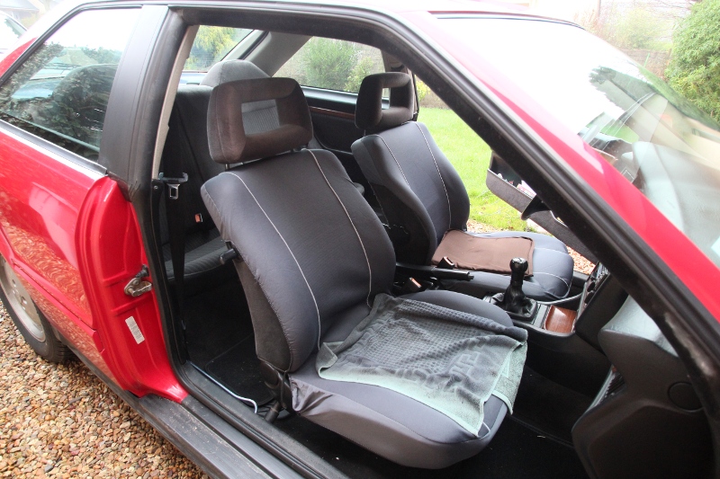

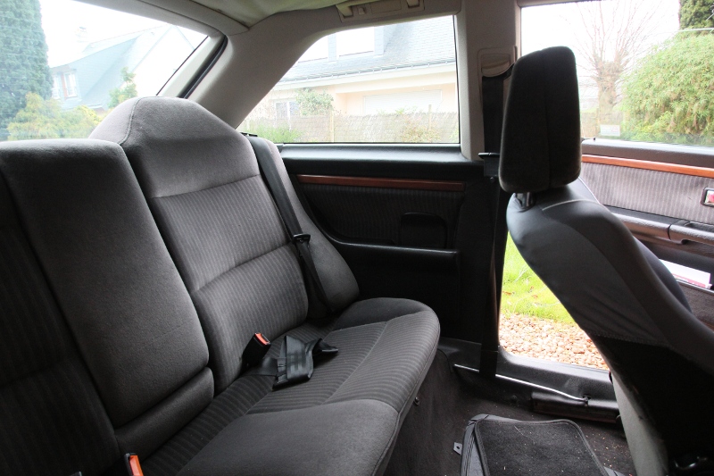

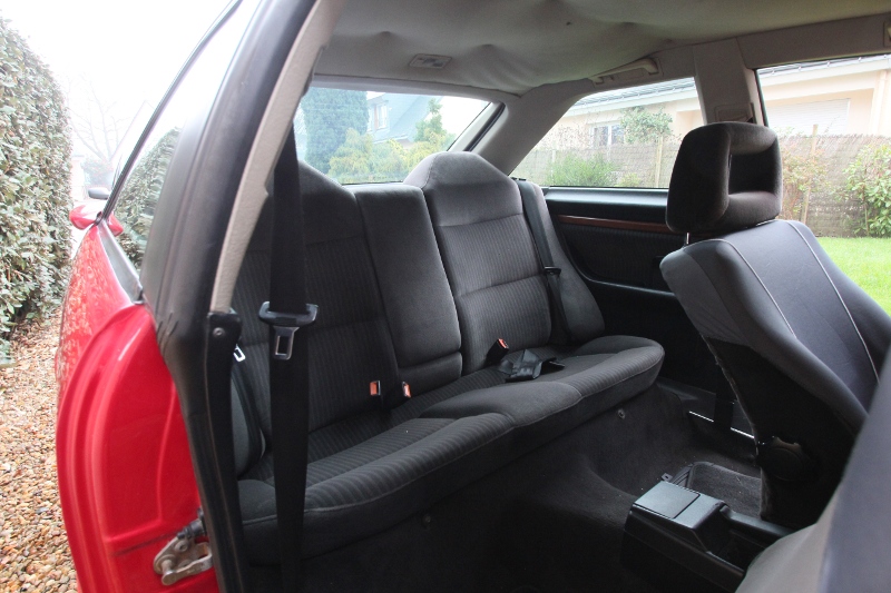

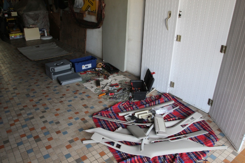

normalement a la fin du mois je recupere un interieur complet siege av et ar
ainsi que les garnitures av et ar plus le tableau de bord
autant dire qu'il va y avoir du boulot demontage, nettoyage, reparation fuite radiateur
chauffage et remontage...

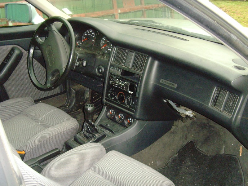

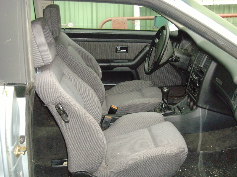

voici des photos du futur interieur...
voila pour les news j'achete l'interieur pratiquement complet pour 300 euros fin du mois de janvier...
j'irai recuperer l'ensemble avec le scenic II du pere...

j'ai demonte entierement le bloc compteur et ai vu ou se trouvait l'ampoule pour l'eclairage de l'horloge donc j'ai fait la meme etape sur le bloc compteur dans l'audi, le miracle n'a pas eu lieu toujours pareil. je laisse tomber.

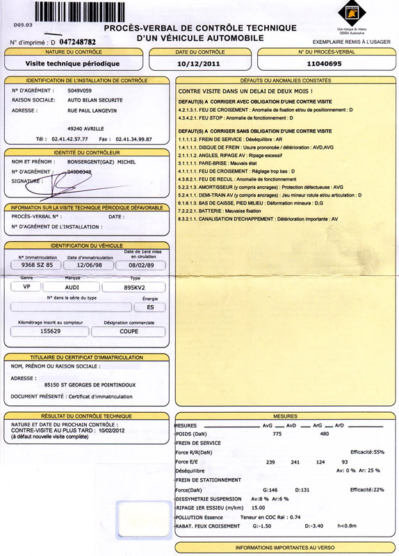

je ne vous ai pas scanne le rapport du controle technique avant reparation
et apres tout ce qui va etre refait dans les 3 mois a venir
- janvier 2012 : freinage
- fevrier 2012 : echappement
- mars ou avril 2012 : pare brise apres renseignement je peux avoir un pare brise neuf pour 68 euros le cout de la franchise
rapport avant travaux
rapport apres travaux a effectuer ou deja fait
Modifié par gegefouaudi
Tu a fais ta contre visite? Comment ça se passe? il vérifie juste les points de contre visite ou il refont tout le contrôle avec les nouveautés 2012?

oui la contre visite a ete passe et j'ai obtenu le controle technique depuis
j'ai passe la contre visite avant 2012...
je me serts du document pour eliminer toutes les choses qui clochent sur l'audi et
que je vais reparer progressivement dans la liste le frein de service et le pare
brise abime ne seront plus qu'un mauvais souvenir
pour repondre a ta question lors de la contre visite il ne verifie que les points en contre visite c'est tout...
le reste donne un etat des lieux du vehicule...

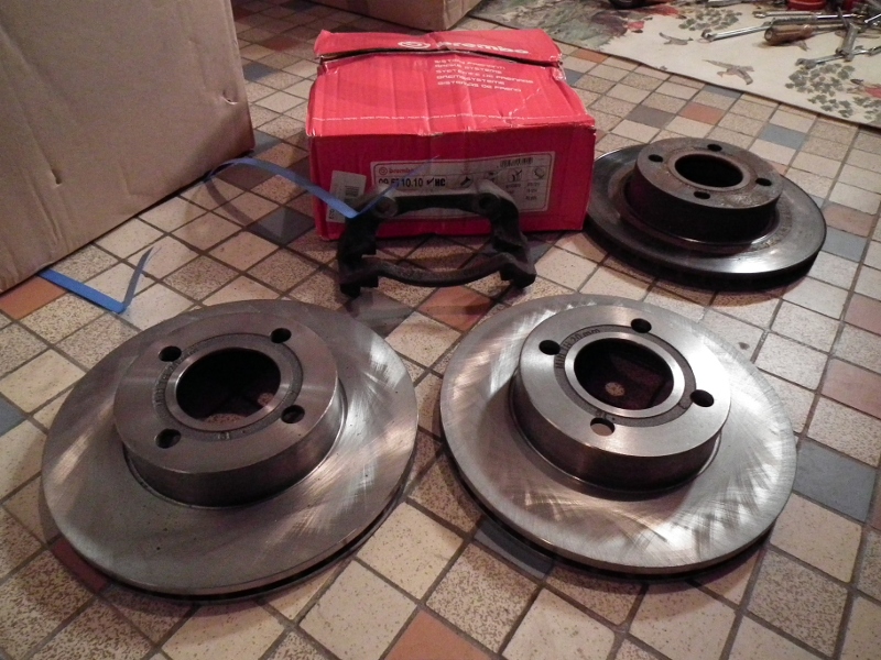

bon j'ai recu le matos commande sur oscaro a savoir :
- plaquette frein ar
- disque av brembo et disque ar valeo
- 5 bougies
- filtre a air et essence
et semaine prochaine je commanderai toutes les pieces en marque mapco
il va y avoir de la photo demontage remontage
suivra derriere un reglage du train av complet apres avoir mis toutes les pieces neuves...

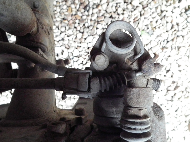

j'ai un soucis j'ai reussi a changer le disque avant cote conducteur par contre cote avant passager impossible de desserrer les deux vis de fixation d'etrier de freins un truc de fou, j'ai meme failli m'exploser encore un doigt !!!!
donc j'ai remonte le disque d'origine en attendant demain je ferai l'arriere en esperant avoir plus de chance.
pour les bougies pareils, la premiere bougie impeccable la deuxieme elle se devisse mais c'est tres dure j'espere que l'ancien proprio ne m'a pas foire le filetage.
en inspectant sous l'audi je me suis rendu compte que les pieces que propose oscaro pour mon modele d'audi ne correspond pas a mon audi genre biellette et barre stab.... je vous mettrai les photos ce soir et verrai si j'y retourne cet apres midi...
pour mon probleme d'etrier que je n'arrive pas a devisser j'ai pris l'audi direction centre auto proche de chez moi et leur ai demande s'il pouvait me debloquer mes vis recalcitrantes. verdict une vis ok l'autre pas bon impossible a devisser meme avec les peteuses donc ils ont mis du degrippant je vais attendre que cela agisse toute la nuit et vais reessayer demain en esperant que cela marche.
pour les bougies pareils sur 3 essayees, une ok, la deuxieme tres dure a venir d'ailleur je n'ai pas reussi, la troisieme impossible a debloquer (donc demain matin une bonne giclee de degrippant et fin d'apres midi je reessayerai de devisser).

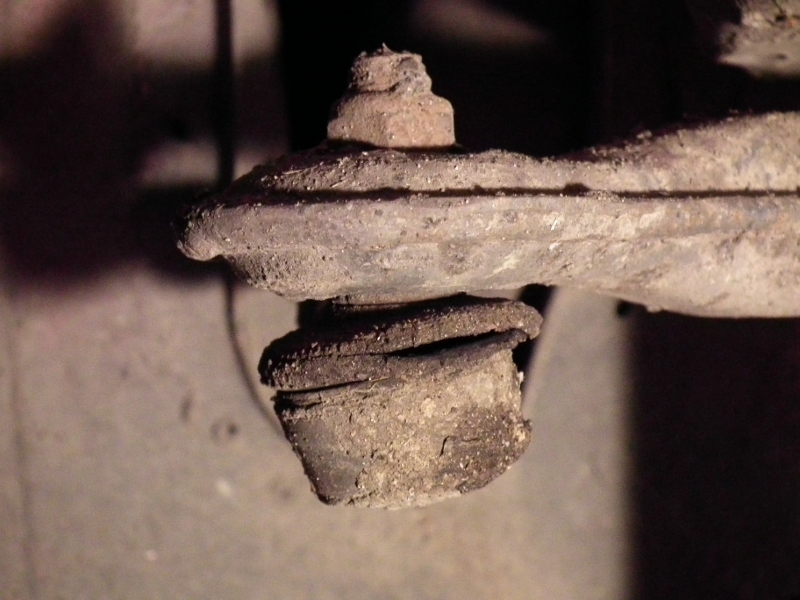

Bonjour tout le monde
des photos des travaux d'hier sur l'audi dont les disques avant non finis

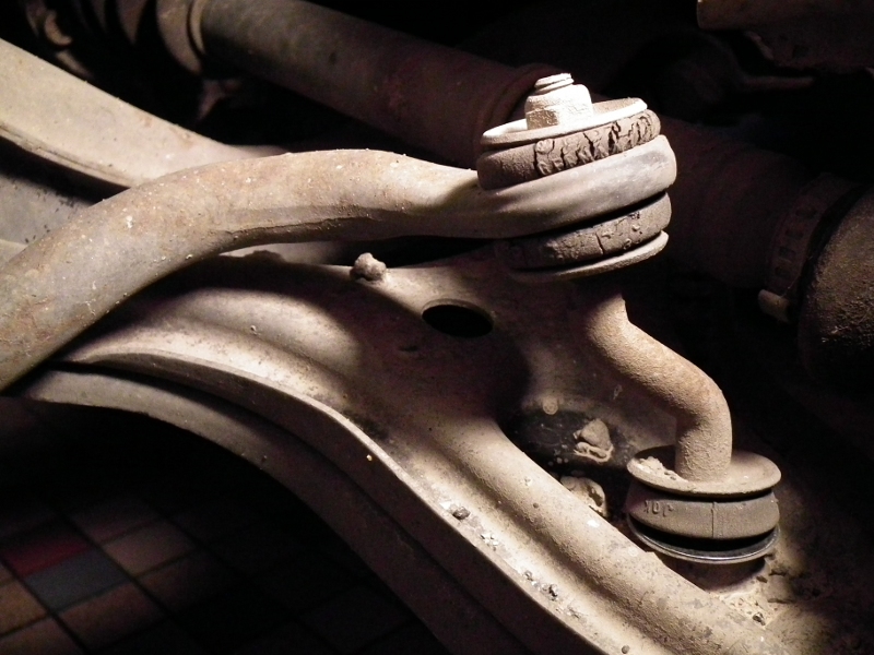

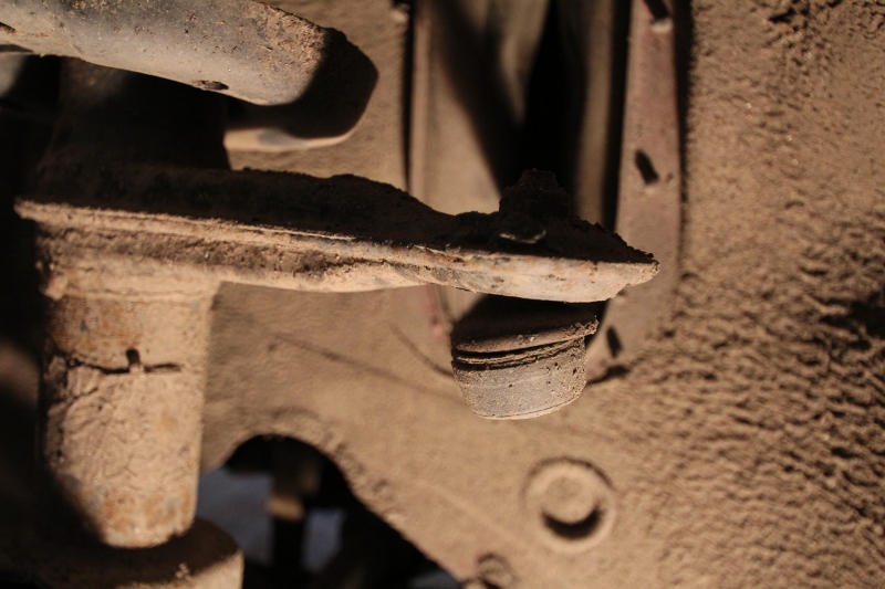

et divers photos sur rotule et autres pieces du train avant

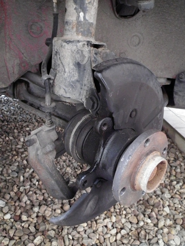

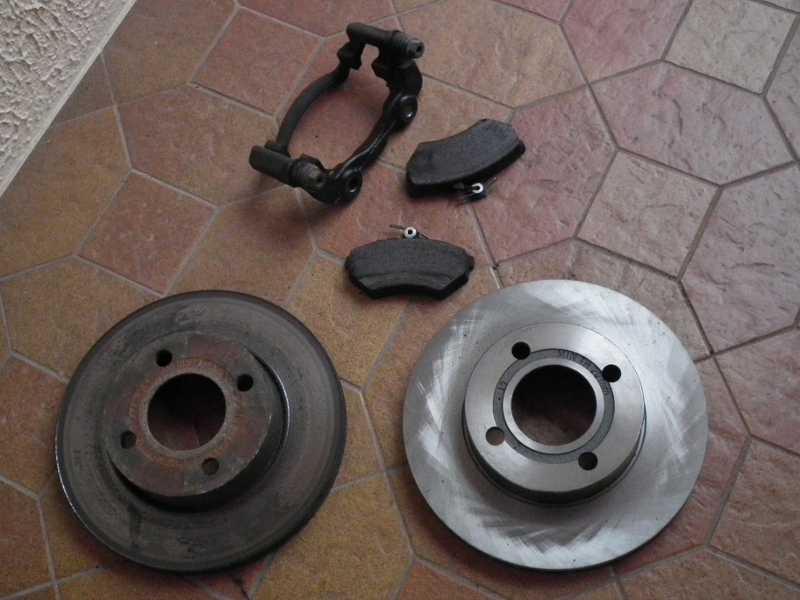

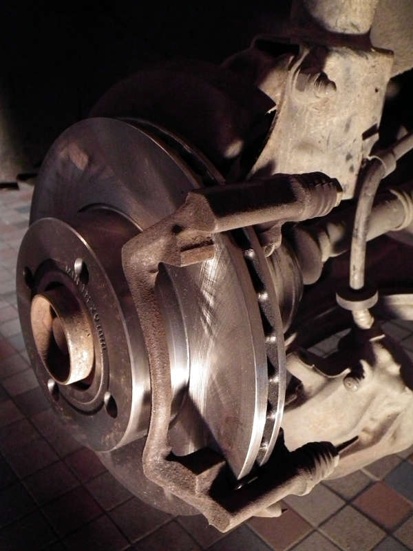

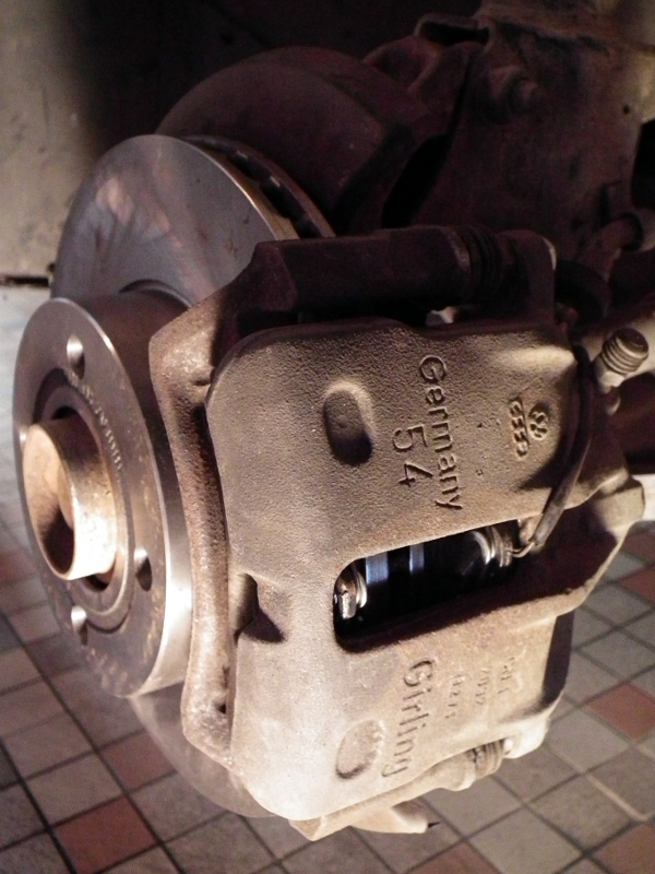

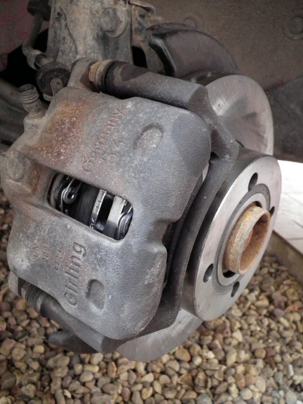

alors pour enlever l'etrier on a besoin de deux cles plates une de 13 et l'autre de 15 pour le contre ecrou
pour enlever le support d'etrier on a besoin d'une douille ou cle plate de 17 et la masse voir une barre
pour avoir un meilleur appuie pour desserrer ses satanees vis
bon bah comme on dit place aux photos...

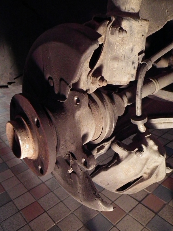

demonte la roue, normale
voila la chose a demonter et a changer (le disque)
l'etat de mes caoutchous uses avec le temps qui seront certainement changes

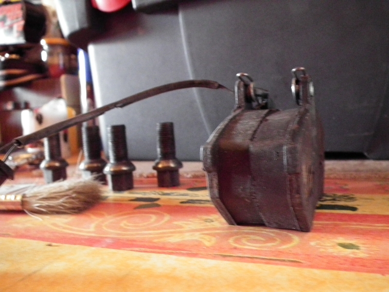

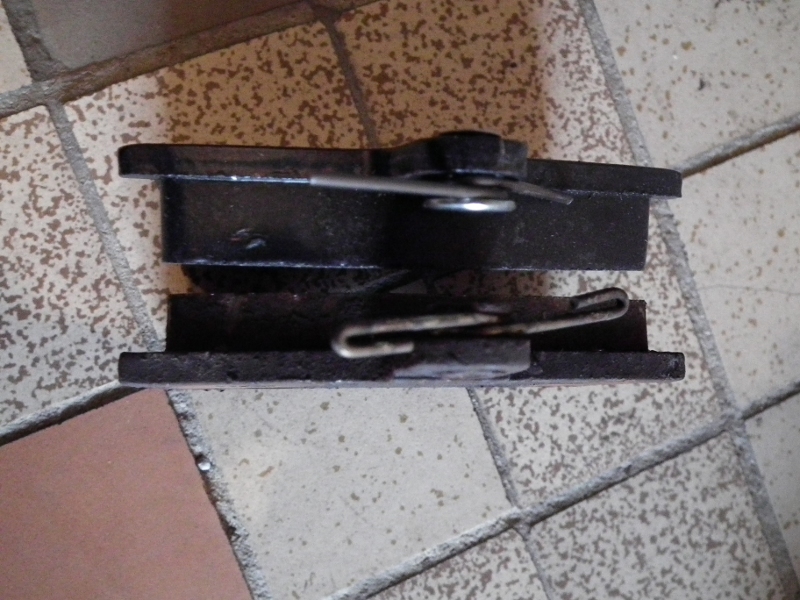

mes plaquettes qui sont neuves changees en decembre.

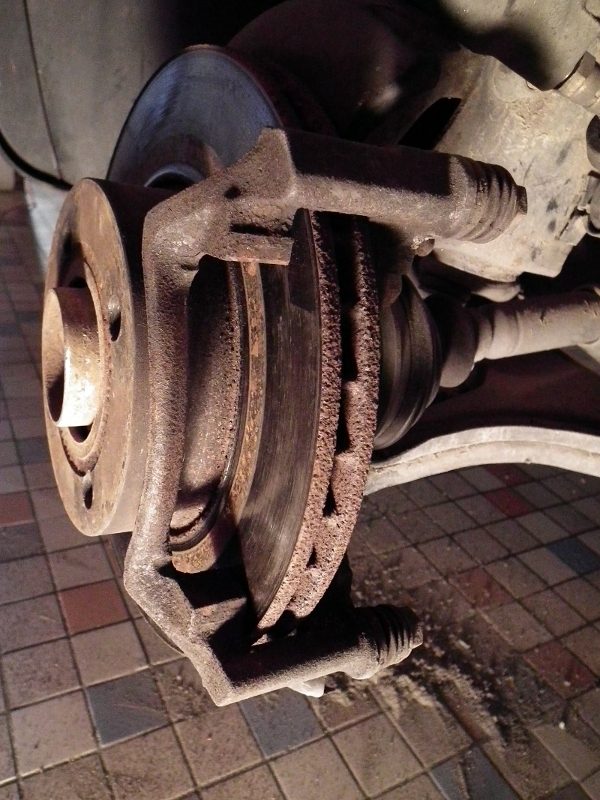

on demonte l'etrier pour pouvoir enlever les plaquettes de freins
on desserre deux vis (cle plate de 17) pour enlever le support d'etrier et enlever le disque sans difficulte

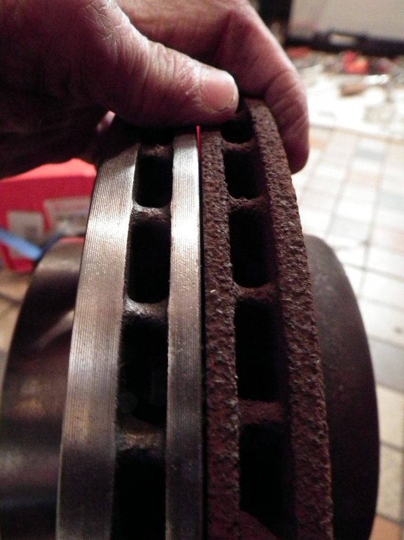

voila l'aspect du nouveau disque avant ventile de marque brembo avec l'ancien
on remonte le nouveau disque (un peu chiant d'ailleurs car il faut maintenir le disque et le support d'etrier en meme temps et trouver les trous
pour les vis en meme temps un peu chaud cette etape seule)
ensuite on pose les plaquettes de freins et etrier ensuite

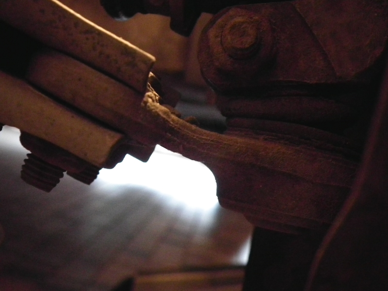

on passe de l'autre cote et c'est la que mes histoires se compliquent impossible de desserrer les deux vis de support
d'etrier je verrai ce matin ce que cela donne, prions et croisons les doigts pour que le produit agisse...

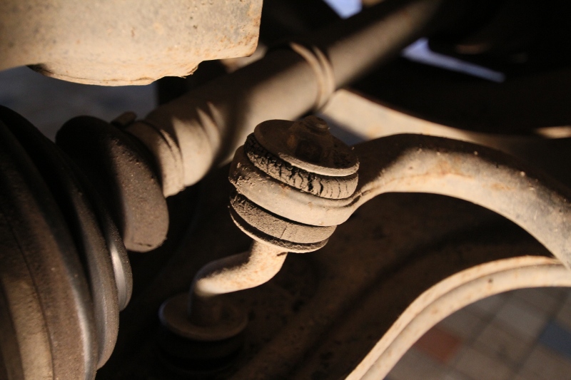

la tete de mes rotules et mes caoutchous

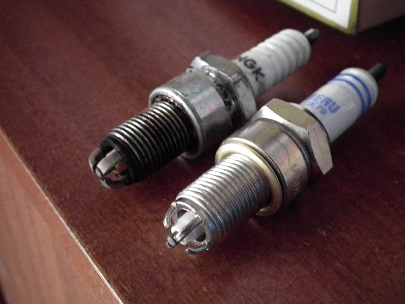

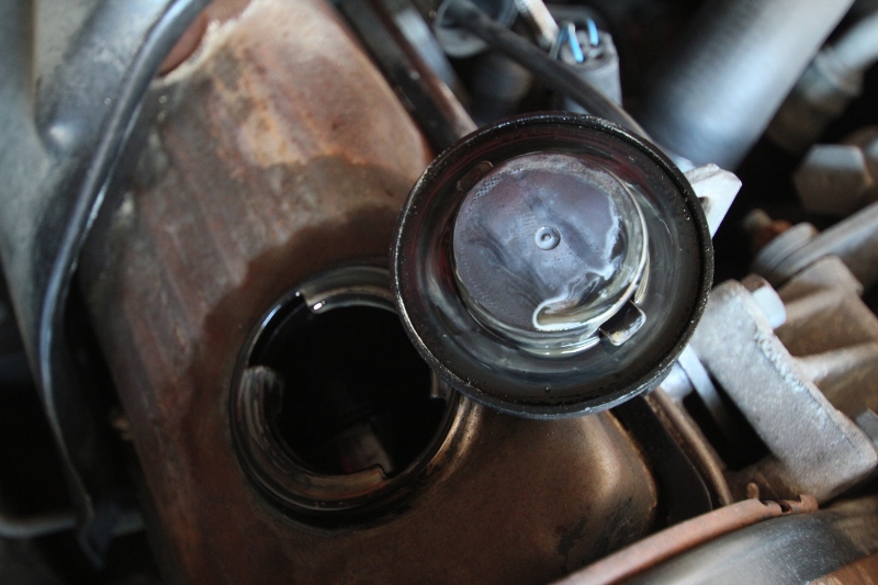

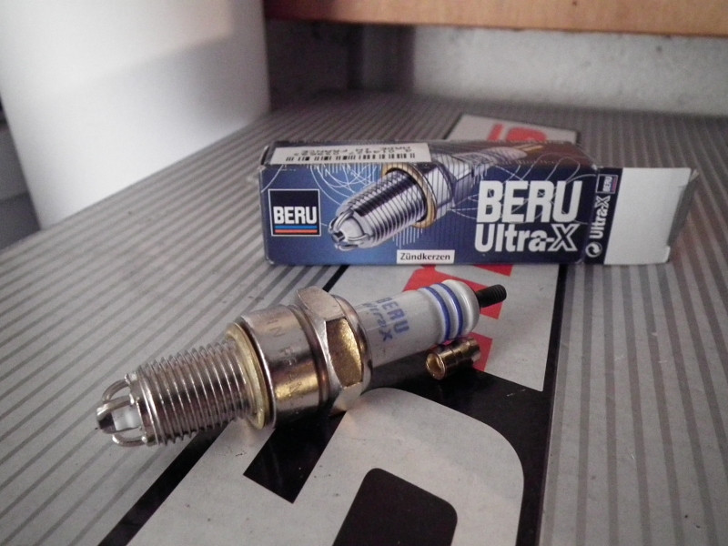

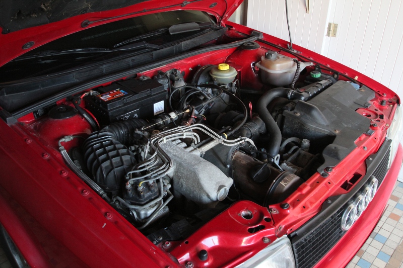

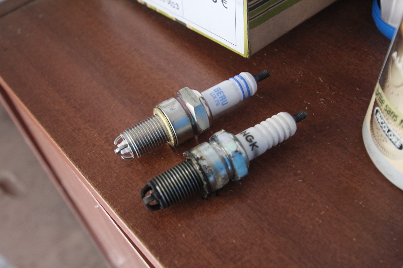

place au moteur, voila mes nouvelles bougies de marque beru
voila la chose sous le capot moteur, mon petit 2.2 5 cylindres en ligne
voila le bouchon d'huile moteur avec l'humidite ambiante en ce moment j'ai le droit a un peu de melange humidite et d'huile
je rassure tout le monde ce n'est pas un joint de culasse (l'eau radiateur ne bouge pas et n'a pas change de couleur, l'huile moteur pareil nickel)

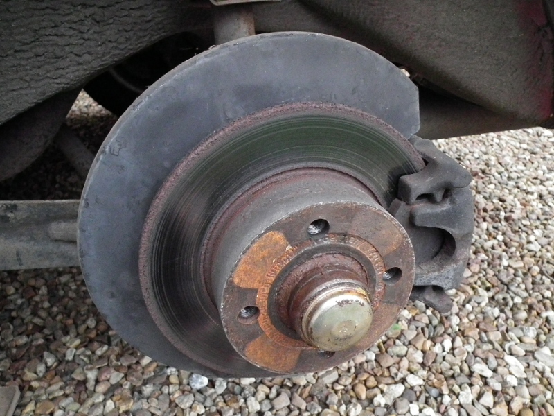

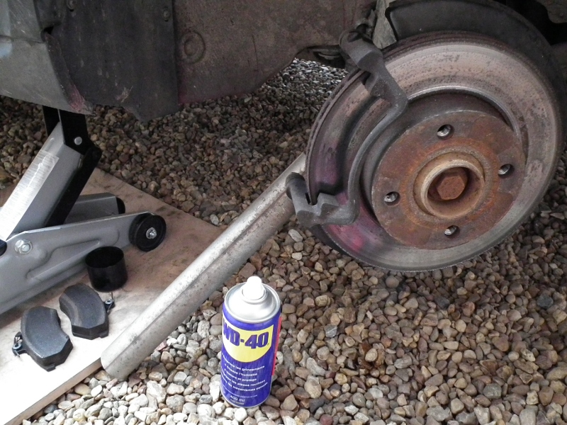

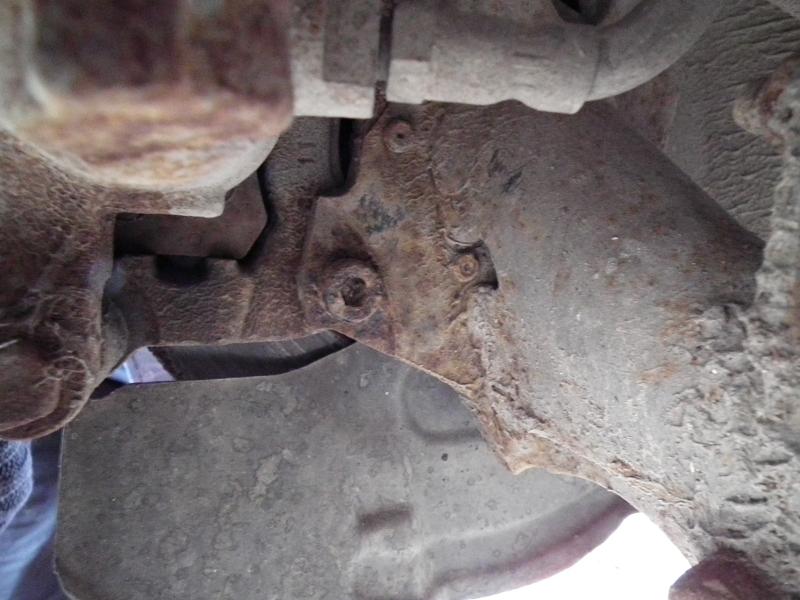

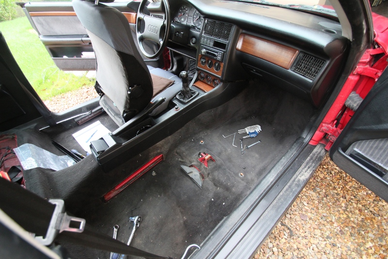

bon ce matin je suis retourne sur l'audi je voulais changer mes disques et plaquettes de freins ar...
ce n'est pas necessaire c'est encore bon, par contre soucis impossible de pousser le piston de l'etrier!!!! pourtant ce n'est pas ma premiere voiture que je fais
a mon avis y a un soucis peut etre gripper je mettrai des photos en fin de journee. impossible de desserrer les vis de support d'etrier et pourtant j'ai bien badigeonner avec du
degrippant et en plus chez audi ils sont bizarre ils m'ont vis des vis a laine autant dire que c'est tres galere a faire. je crois que je vais emmener l'audi prochainement dans
mon petit garage et leur expliquer le soucis et il me dira ce qu'il en pense...
bon apres je suis retourne sur mon disque avant que je n'arrivai pas a enlever bah j'ai enfin reussi toujours le meme systeme degrippant l'outillage necessaire un long cliquet avec
douille de 17 et la barre qui va bien avec autant dire que l'on a plus de force. j'ai force comme un fou mais j'ai reussi c'est le principal... donc freinage avant complet change et ok (disque ventile brembo + plaquette de freins valeo)

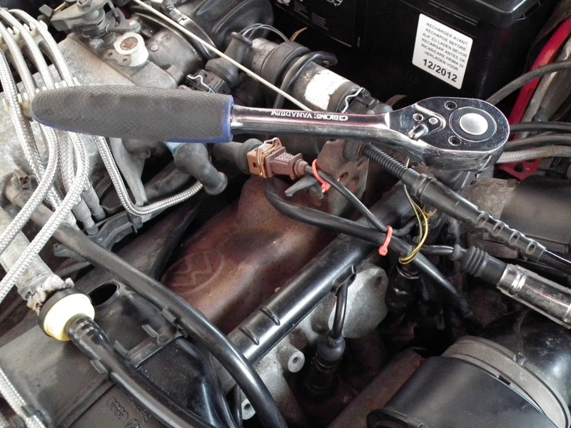

ensuite retour sur le moteur pour demonter ma derniere bougie (moi etre tres tetu), bonne nouvelle j'ai aussi reussi a en venir a bout je mettrai des photos de mon systeme de
demontage je peux simplement dire merci a mes outils sinon c'etait mort. donc les 5 bougies sont neuves, yes...
un petit coup de demarrage pour voir si y a du changement. bah oui bonne nouvelle que du mieux, l'audi demarre du premier coup de cle ce qui n'etait pas le cas avant elle m'a l'air
de tourner plus rond et fait un peu moins de bruit. que du positif quoi... j'illustrerai le tout quand j'aurai charge j'ai les photos...

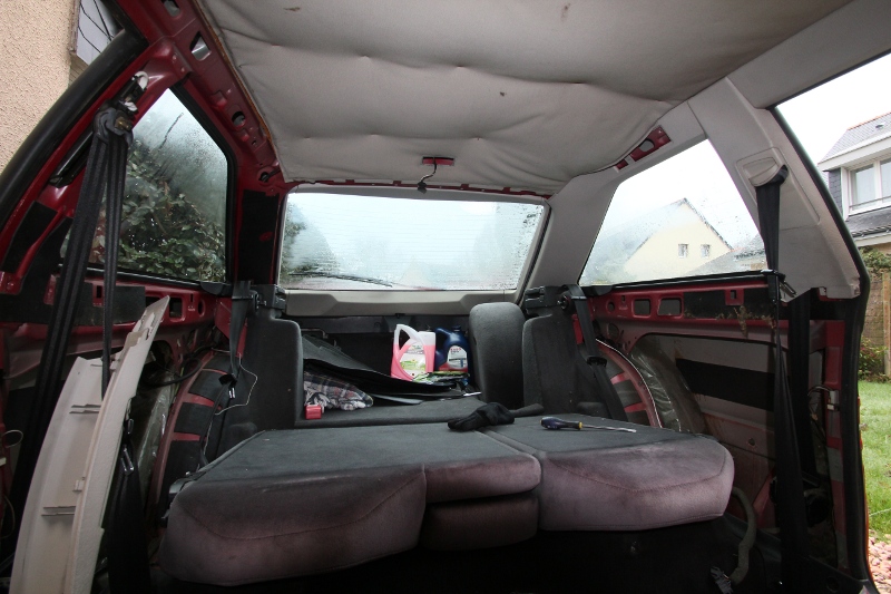

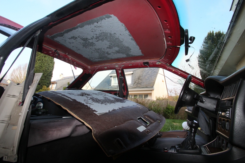

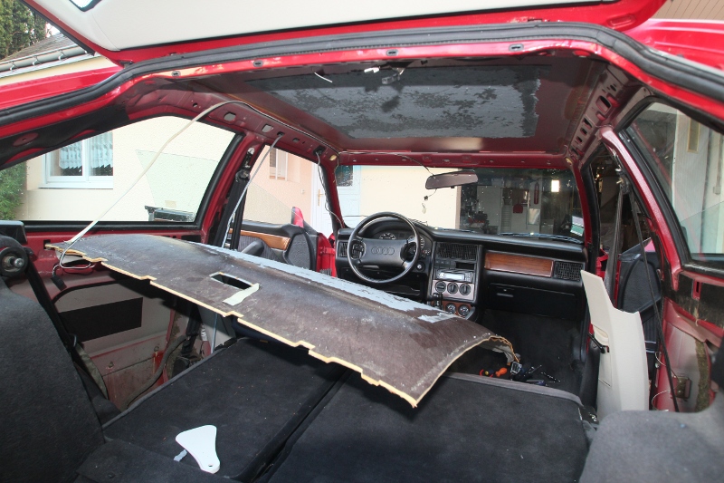

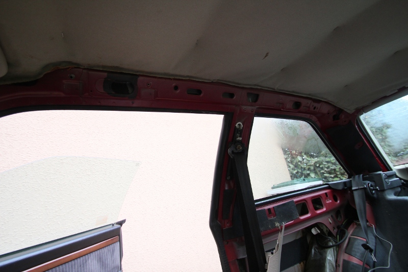

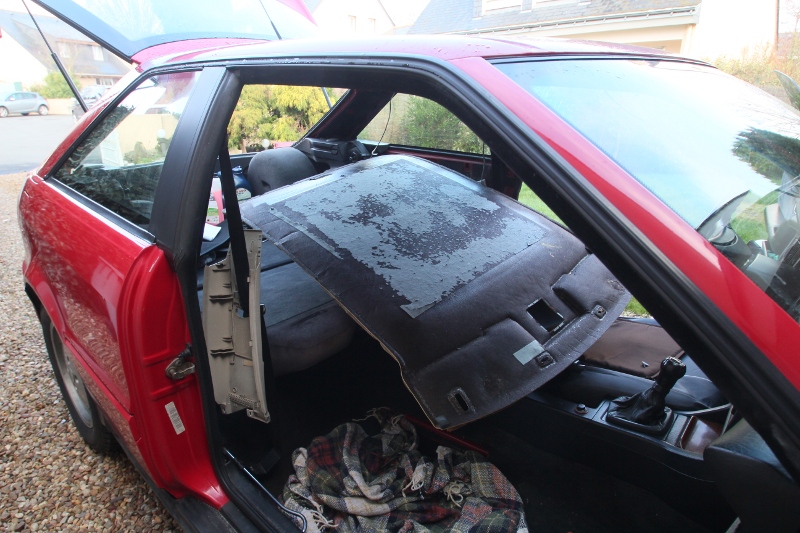

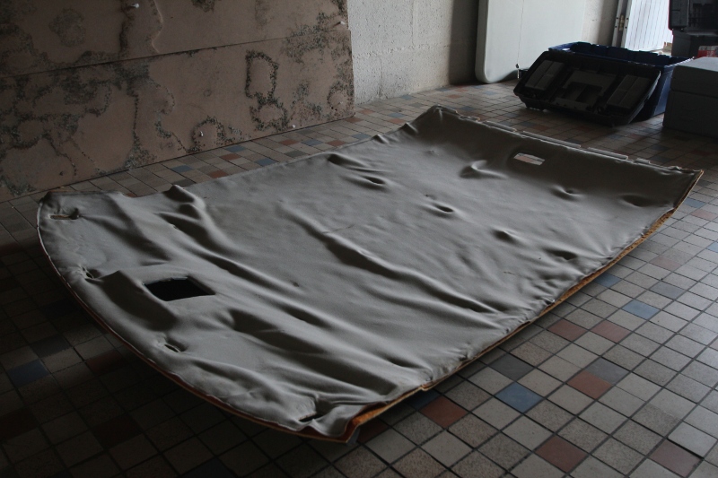

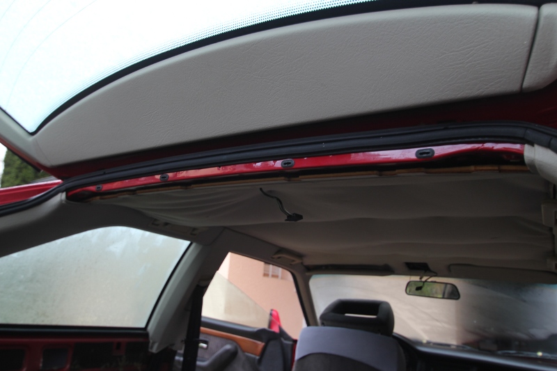

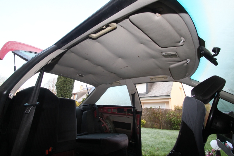

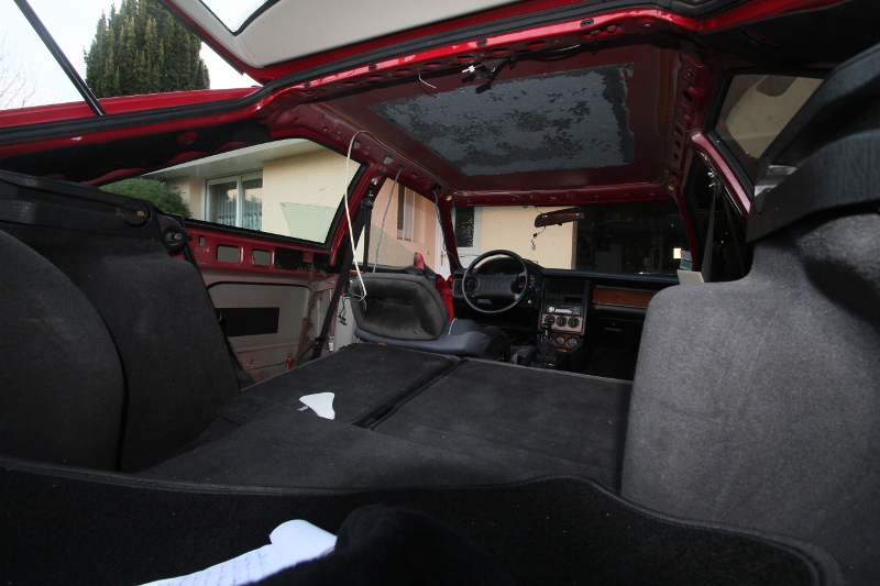

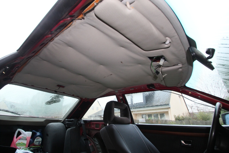

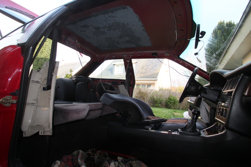

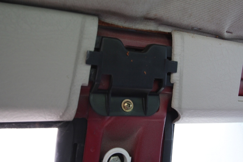

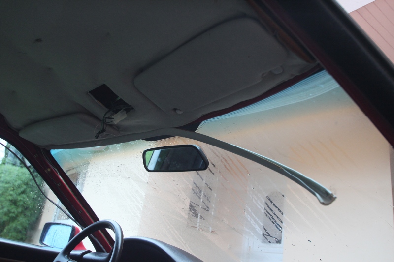

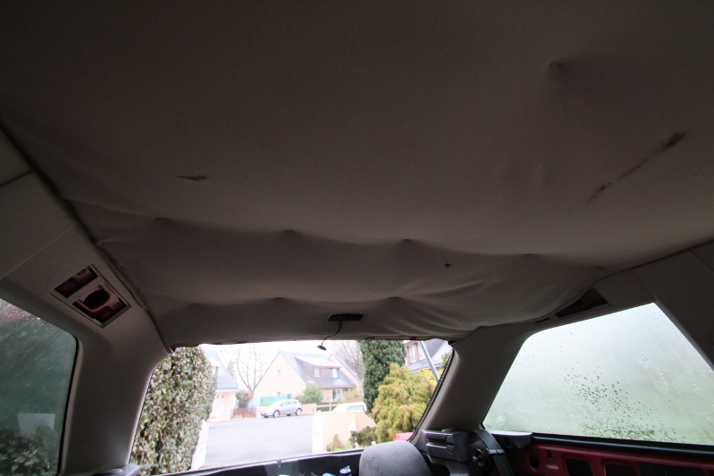

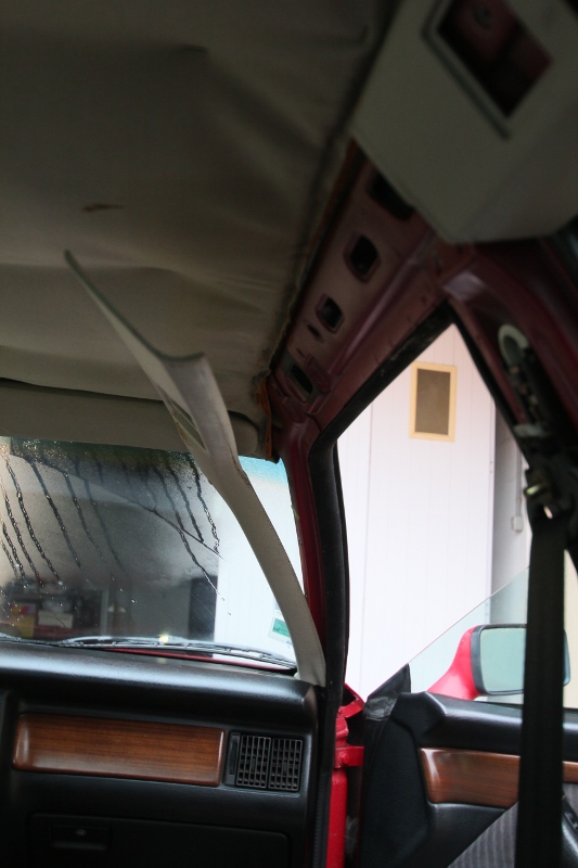

pour la remise en etat de mon ciel de toit je viens de commander le tissus sur le net
comme ca des que je suis motive je changerai, avant j'enleverai celui d'origine et nettoierai au maximum avant de posser l'autre...
voici le lien ou j'ai commande le tissus de ciel de toit :
http://boutiquedutapissier.fr/fr/tissu-rev-tement-velours-ciel-de-toit-automobile-tuning.html

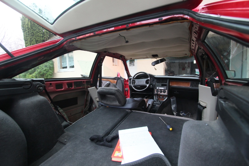

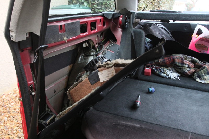

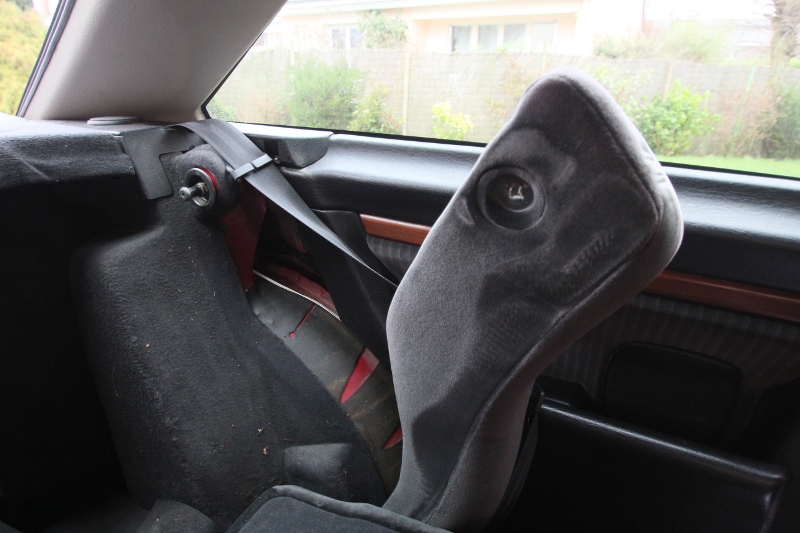

bon voici le compte rendu du boulot fait sur l'audi hier matin
outillage necessaire tournevis plat et cruciforme plus cle a bougie et puis c'est tout :P
bon je vous montre vite fait l'etapes des bougies
l'etat d'une de mes bougies

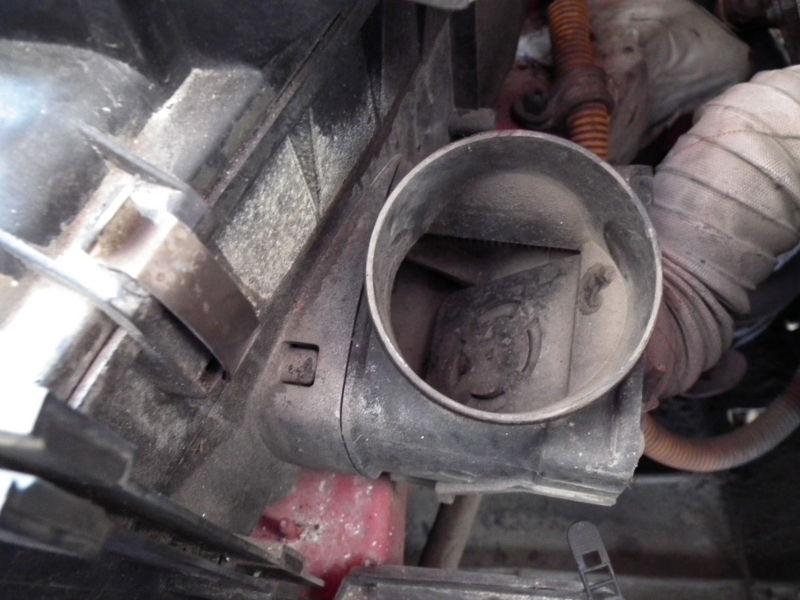

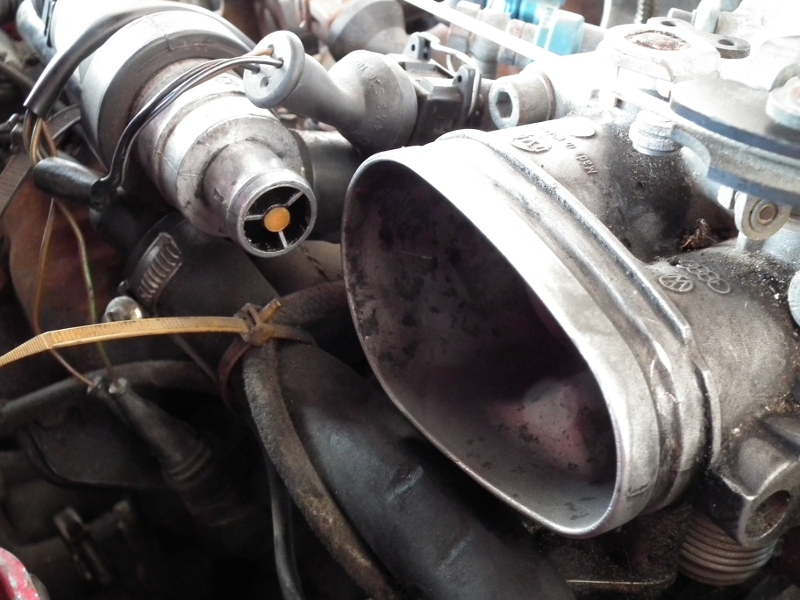

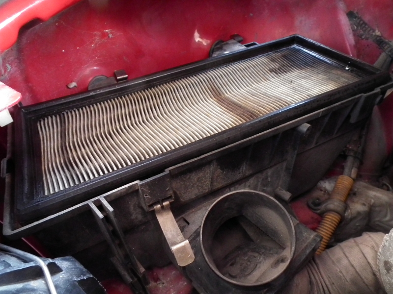

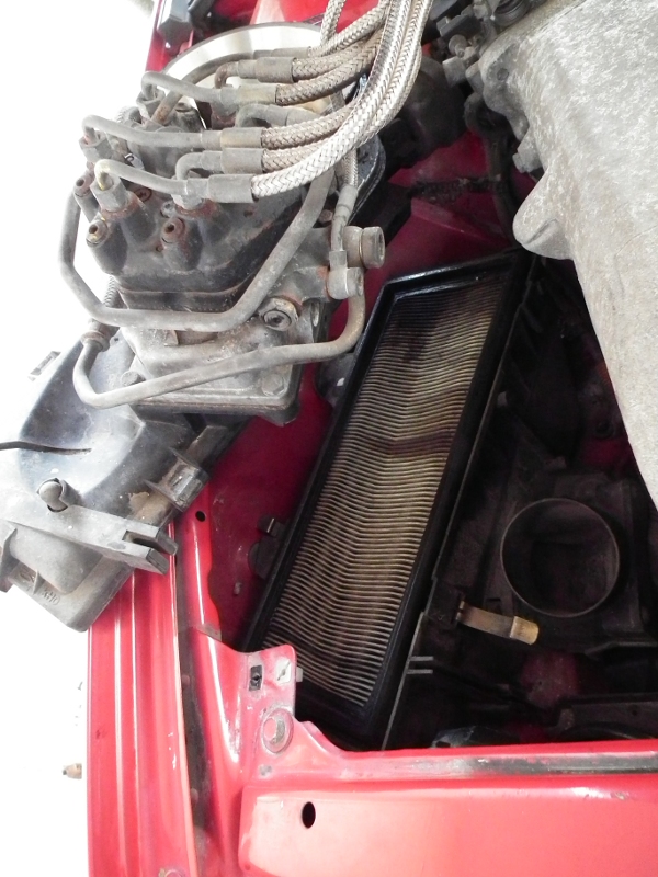

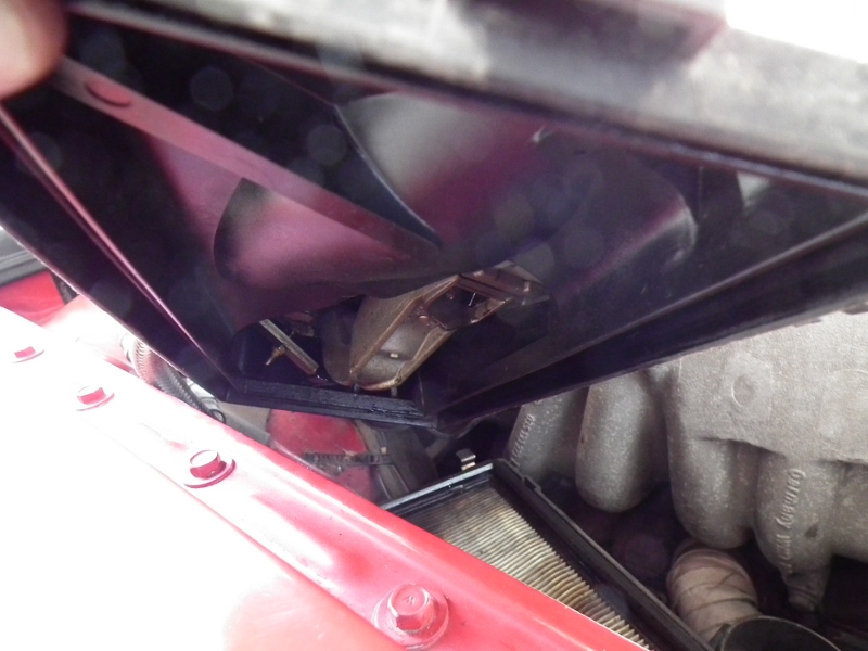

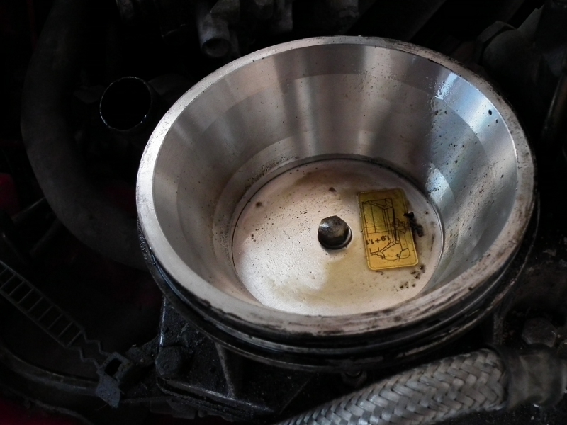

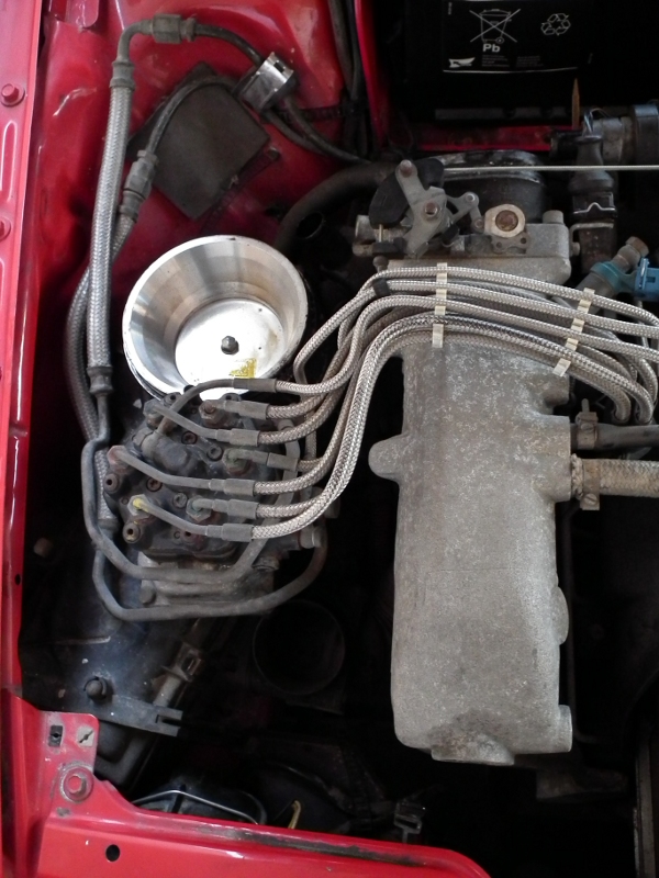

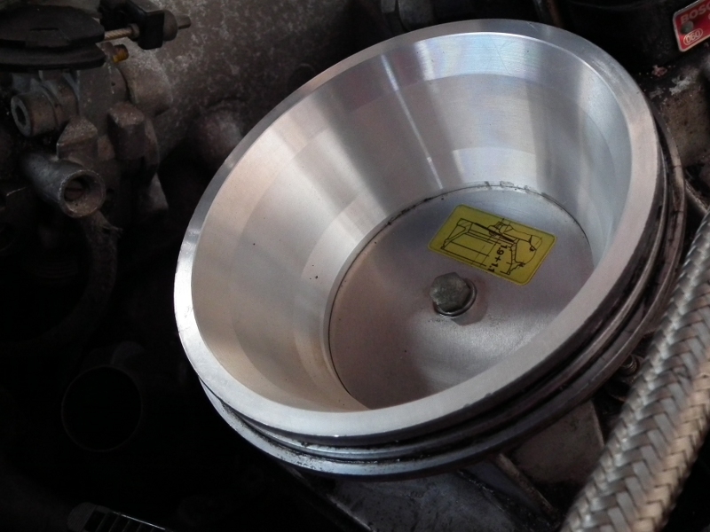

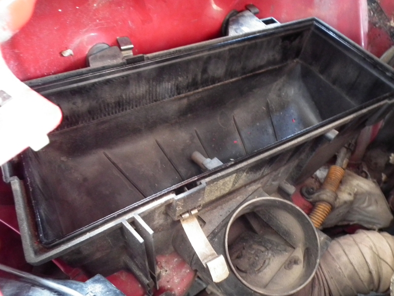

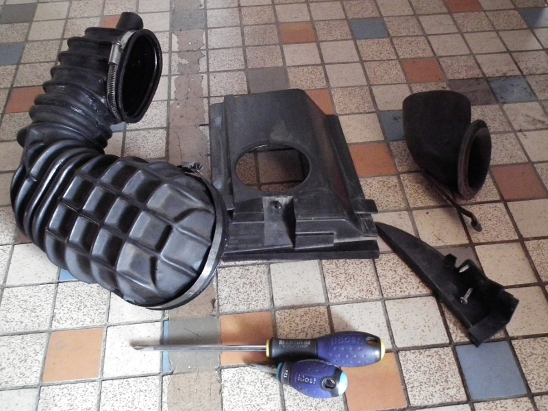

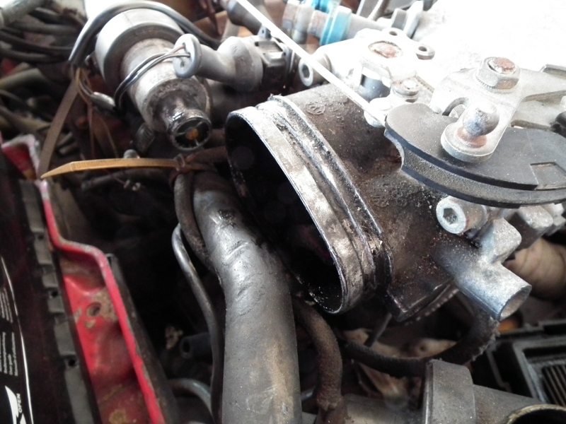

maintenant passons au chose serieuse changement du filtre a air et inspection du reste et nettoyage
donc avant demontage
voici tous les elements a demonter pour acceder au chose serieuse a savoir le filtre a air
ce qui reste apres avoir demonter les elements

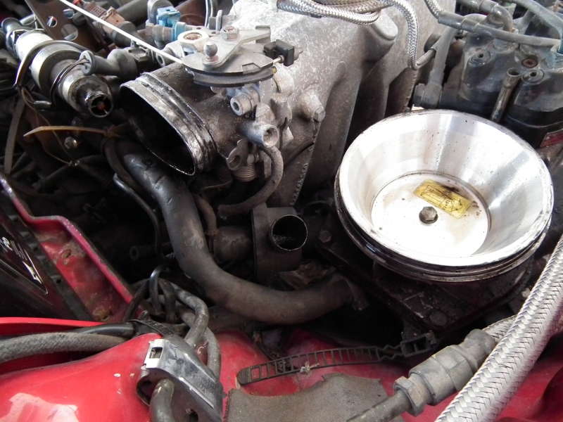

etat de l'admition et du plateau qui seront nettoyes avant remontage par de l'essence et acethone
un peu sale n'est ce pas
donc on met sur le cote le couvercle de la boite a air pour acceder au filtre a air
les dessous du couvercle de la boite a air ou se trouve le plateau
le plateau avant nettoyage
l'admition avant nettoyage
la boite a air avant nettoyage elle a ete nettoyee mais pas de photos... oups...

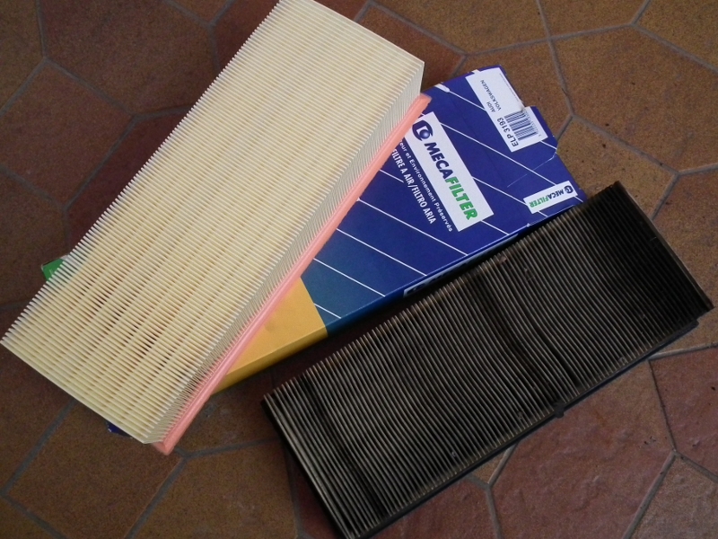

petit apercu entre un filtre a air neuf et l'ancien edifiant...
le plateau apres nettoyage
l'admition apres nettoyage je ferai mieux la prochaine fois car y a encore des restes mais c'est mieux qu'au debut...
voila apres ses etapes j'ai tout remonte, ai demarre l'audi pour voir si tout etait ok. elle s'est ebroue et demarre au quart de tour la memere...
bon restera encore une bougie a changer

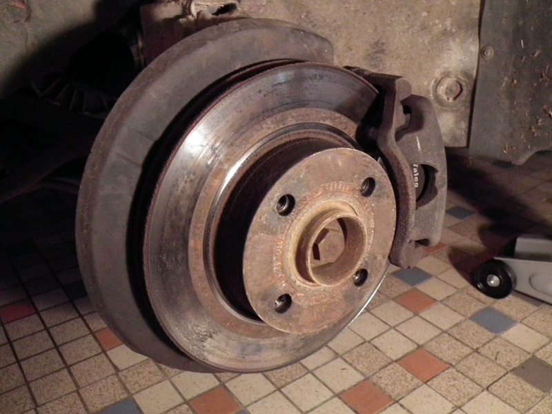

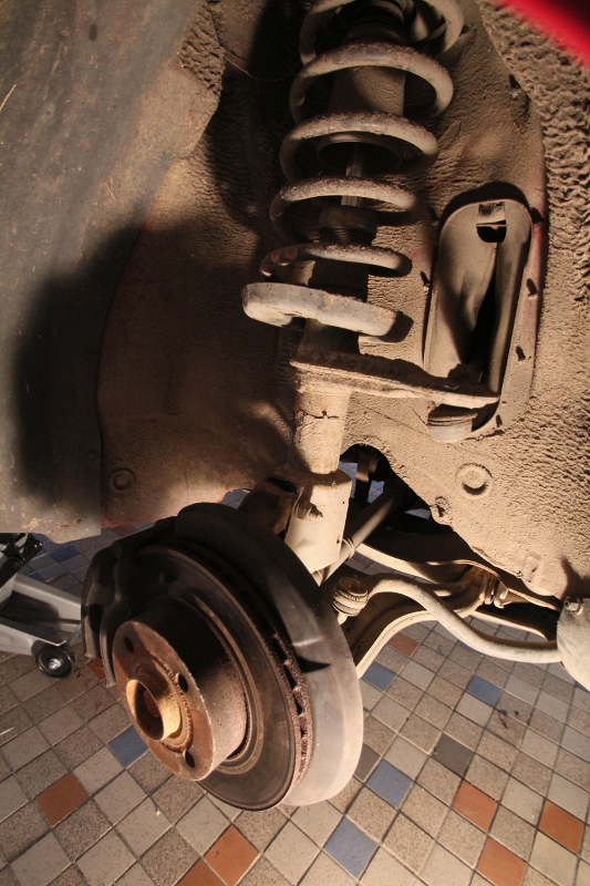

bon les photos du boulot de ce matin sur l'audi

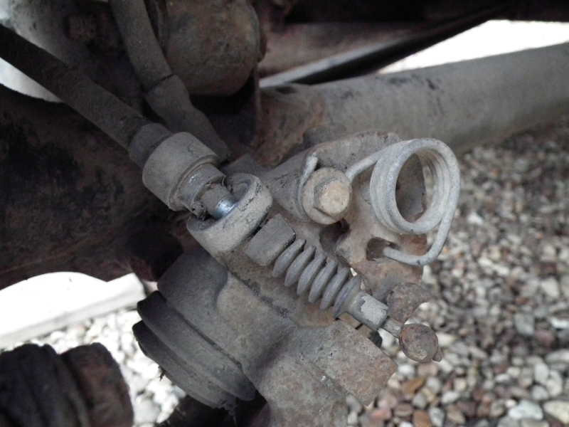

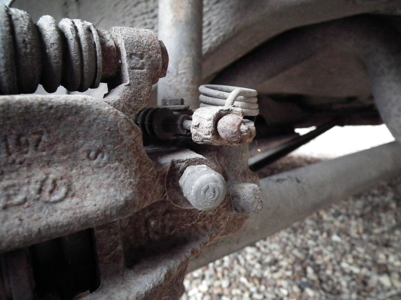

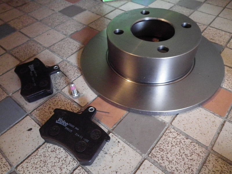

j'ai voulu changer mes disques arriere ainsi que les plaquettes de freins
pas de bol pour moi j'ai reussi a enlever l'etrier et retirer les plaquettes de freins mais impossible (cle plate de 13 et 15)
d'enfoncer jusqu'au bout le piston de l'etrier comme si il etait grippe, pourtant j'ai mis du degrippant au cas
ou rien y a fait.
apres j'ai voulu demonter le support d'etrier c'est comme sur la bm de la merde il faut une cle a laine de 8 tellement c'est rouille et

voila l'etat de mes freins a l'arriere apres verification les plaquettes sont encore bonnes et les disques aussi pas uses comme a l'avant
voila le systeme a enlever pour avoir plus de jeu pour demonter enlever l'etrier
la vis au milieu de la photo est celle qui permet de maintenir le support d'etrier et vu la rouille autour cela m'etonne pas du tout que je
n'arrive pas a desserrer
voila de plus pres le mecanisme (cable a retirer du logement pour avoir plus de marge pour manipuler tranquillement l'etrier)
une fois le cable demonte
le nouveau matos qui aurait du etre mis en place (qui en fait a repris sa place dans le carton en attendant que je trouve une solution)
comparaison d'usure de la plaquette de frein par rapport a un jeu neuf
apres avoir fait un bon depoussierage et enlever le maximum d'impurete j'ai tout remonte
j'ai joue encore mon tetu et ai voulu voir si j'allais arriver a demonter mon support d'etrier de mon disuqe avant cote passager
et bien j'ai reussi a l'aide d'un cliquet sur douille de 17 avec une barre assez longue pour avoir plus de force, comment dire la barre
m'a bien aide sur ce coup la encore...
voila les pieces demontees et celle qui vont retourner sur l'audi (disque brembo et plaquette de frein, elles ont qu'un mois a tout casser)
et une fois le tout remonte, c'est beau n'est ce pas
alors voila ma derniere bougie beru qui me reste a mettre donc verdict, ye j'ai reussi et j'en suis venu a bout des 5 bougies
comment dire je reconnais plus mon audi elle demarre du premier coup sans hesitation et tourne rond cela change
je verrai quand j'irai au boulot si le ventilo se met toujours en route...
voila ce que j'ai utilise pour demonter la bougie autant dire que j'avais beaucoup plus de prise que les cles a bougies que l'on achete en
centre auto de la merde compare a mon systeme (grosse cle a cliquet avec grande rallonge plus douille a bougie)
voila pour les derniers nouvelles de l'audi

bonjour tout le monde
bon bah c'est fait y a plus qu'a attendre le samedi 21 janvier au matin pour recuperer deux sieges avant plus le tableau de bord
car je n'ai besoin que de ca. sachant que je ferai refaire l'interieur. voici les photos le siege avant cote conducteur est un peu
abime comme tous les sieges de coupe. pas grave tout sera refait plus tard...
le tableau de bord qui est en bon etat compare au mien qui est craquele au dessus
voici les sieges avec filet a l'arriere et coque plastique j'aime bien
voila pour les nouvelles

petite question sur un autre forum on me dit que je peux mettre un interieur de golf 3 (3 portes) dans mon audi vrai ou pas (banquette ar plus sieges av)

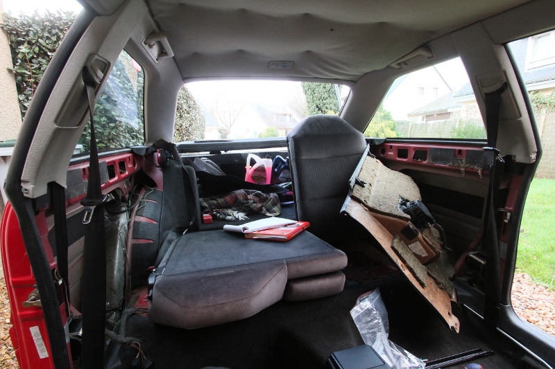

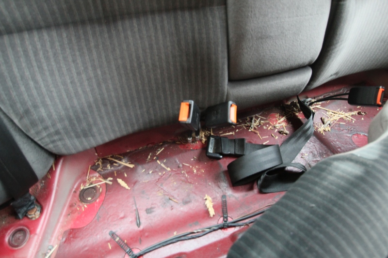

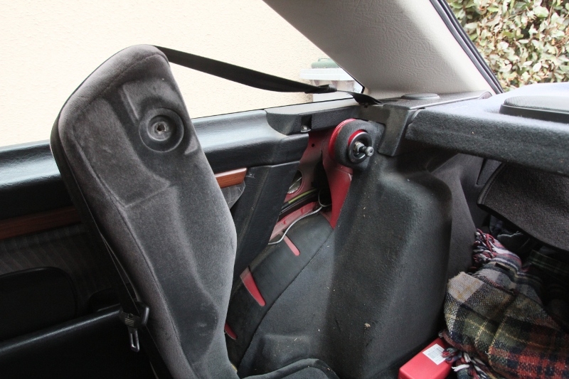

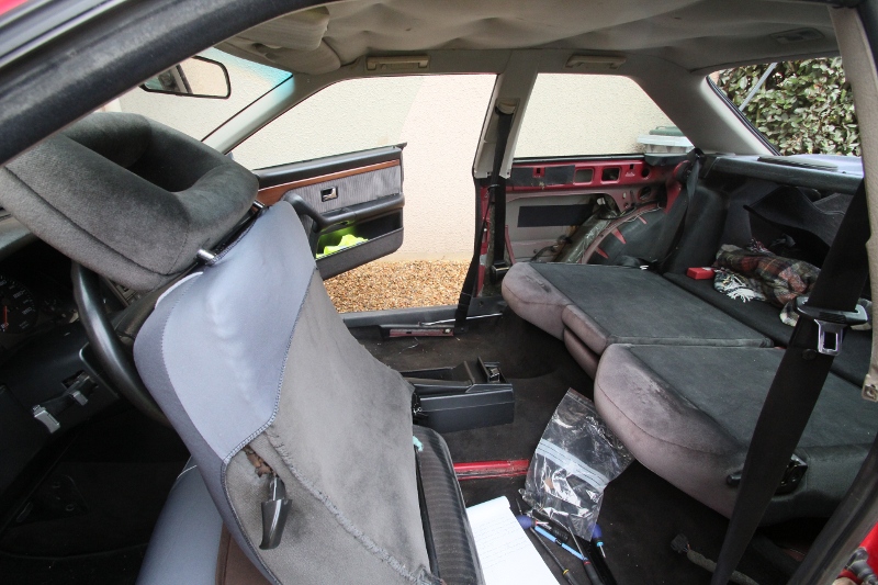

bon ce matin je suis alle bricoler sur l'audi
j'ai commence demonter un maximum d'elements en vue de leur remplacement pour le nouvel interieur
par contre j'ai un soucis je n'arrive pas a demonter le dossier de la banquette arriere dans l'audi c'est fixe sur les cotes et en bas mais je voie pas.
je vous mets des photos avant / apres ....
avant demontage
apres demontage
il me restera plus cas faire un gros nettoyage avec les produits et apirateur
semaine prochaine avant de tout remonter je demonterai le tableau de bord et enleverai toute la moquette
dans l'optique de bien la nettoyer et voir comment est mon planchet et trouver la fuite de liquide chauffage...
quand j'aurai demonte tout je ferai un compte rendu precis pour le demontage
sinon a l'arriere sur les cotes j'avais bien des haut parleurs des blaukpunt il faudra que je fasse les branchements
au niveau de l'autoradio peut etre que le son sera meilleur...
bon comme promis mon boulot du matin en photos
avant d'en arriver la j'ai fait ca... en vue du changement de mon interieur
bon allez maintenant on va detailler le demontage
siege avant tout simple enlever l'habillage plastique en bas cote freins a main a l'arriere et enlever la vis de maintien du support de
ceinture de securite (cle plate 17 ou douille au choix)
pour l'avant cle a laine de 7 et cle plate de 10...
pour la banquette arriere au niveau de l'assise
deux vis en dessous de chaque cote et apres on tire dessus (bonjour les decouvertes de la paille !!!!!)
ensuite j'ai demonte les cotes des sieges au niveau du dossier cle a laine de 7 ou de 8 et on pousse par le bas pour les enlever
de leur logement
maintenant place aux garnitures l'arriere il y a 4 vis cruciforme ou torx de 20 pour chaque garnitures un peu partout
pour enlever les garnitures il faut pousser vers le haute en y allant mollo pour pas casser les pattes
voila voila pour les news
sinon pour mon dossier je pense avoir trouver le systeme pour l'oter je verrai cela demain
et vous expliquerai l'asture en meme temps...

bon ce matin s'il fait pas trop froid pour mes petits doigts je devrai descendre le plafonnier et en profiter pour enlever l'ancienne toile et bien nettoyer le support et demain on remet la nouvelle toile et on remonte le plafonnier dans l'audi avec nettoyage au maximum...
bon voici les photos dans l'ordre de demontage
titine au frais
le plafonnier avant de commencer
on commence par enlever l'habillage a l'arriere 4 vis en inox pas cruciforme
on enleve toutes les poignets 2 vis cruciforme pour chaque poignet
pour enlever l'habillage des montants de ceinture de securite 2 vis a la base et apres on tire legerement dessus
on devisse la piece noire qui maintient les deux habillages
apres on peut enlever les montant de pare brise et a l'arriere en tirant dessus en faisant attention de ne pas tout casser
une petite vue pendant les travaux
enlever les lumieres des plafonniers av et ar
on devisse les fixations des pare soleils
il reste plus cas decoller le plafonnier du support le plus chiant a faire
voila tout le matos enlever pour acceder au plafonnier, il restera plus cas faire un nettoyage avant de remonter
plafonnier descendu pas trop chiant a sortir comparer a mes ex-bm...
voila il est pose dans le garage cet apres midi j'enleverai la toile et commencerai a enlever toutes les boulottes qui collent les doigts
voila une bonne chose de faite
voila ce que cela donne dans le garage un peu le fouttoir et encore j'ai range
je mettrai les photos ce soir
j'ai enleve l'ancienne toile et ai nettoye les boulottes restantes cela m'a pris du temps de bien nettoyer avec chiffons et l'acethone
par contre j'ai remarque que mon support avait une claque le revetement fibre qui est dessus ne tient que moyennement par endroit ce qui fait que cela balotte encore un peu quand
on retourne le plafonnier
apres je me suis fait aider car seul c'est impossible je dirigeais le chantier en tenant la toile et la personne qui m'aidait appliquait la colle en tout on en a eu pour 2h30 de boulot.
la c'est entraind de secher et en fin d'apres midi je commencerai a faire les decoupes au plus juste et collerai tous les angles plus les decoupes pour les differentes pieces a poser.
donc encore pas mal de boulot a faire dessus y a des defauts mais cela sera toujours mieux que d'avoir une toile qui tombe sur les cheveux toujours tres desagreable...
le plafonnier sera certainement remonte demain dans la journee si tout se passe bien.
